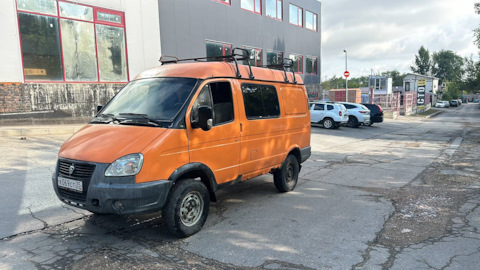

После долгих мучений выбор для свапа пал на V8 3uz-fe 6at. Почему именно он? Попробую объяснить. 3UZ-FE — 8 цилиндров, 4.3л, 440Нм. Надежен как АК-47, жрет от 92 до 100 бензина, готов к установке ГБО (пропан в моем случае). Неприхотлив, задирами не страдает, за годы выпуска (еще с 90-х) были устранены и доработаны все детские болячки. Что тут скажешь, моментный и надежный V8. В эксплуатации обычно проблем не доставляет, разве что ремень грм с помпой нужно менять каждые 90-100т.км. Ресурс говорят если всё гуд то близок к миллиону! километров. Расход топлива немногим больше нашего всеми любимого эвотека или 4216. Почему я ставлю 6Ат ведь пятиступкка надёжнее? Во первых 5ат осталось мало и они дорогие, во вторых на 6ат мне не нужно менять пары (сейчас 4.55), нужен и современней 6ат. Ищу мотор с акпп, буду покупать свап комплектом. Такие дела.
