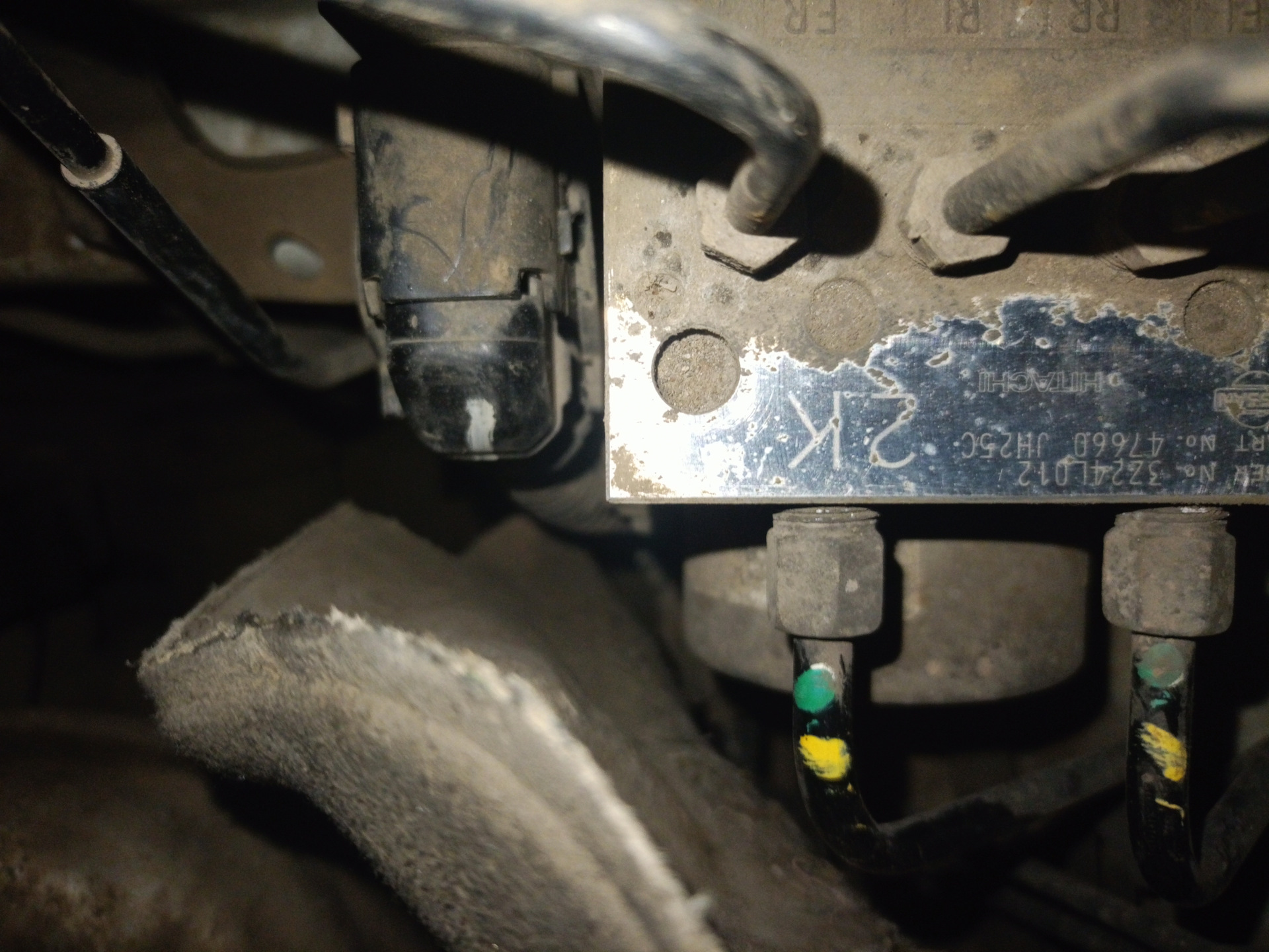

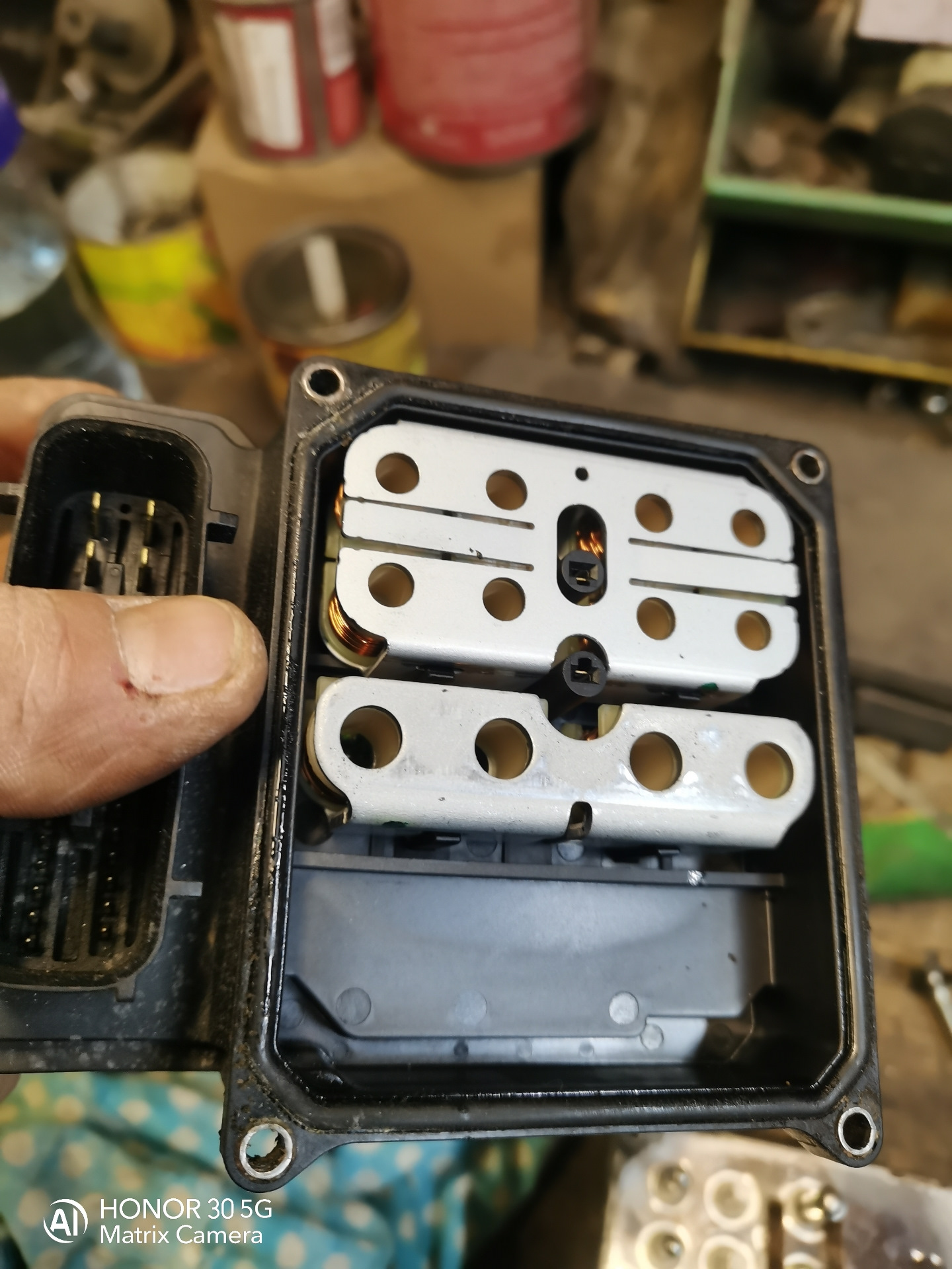

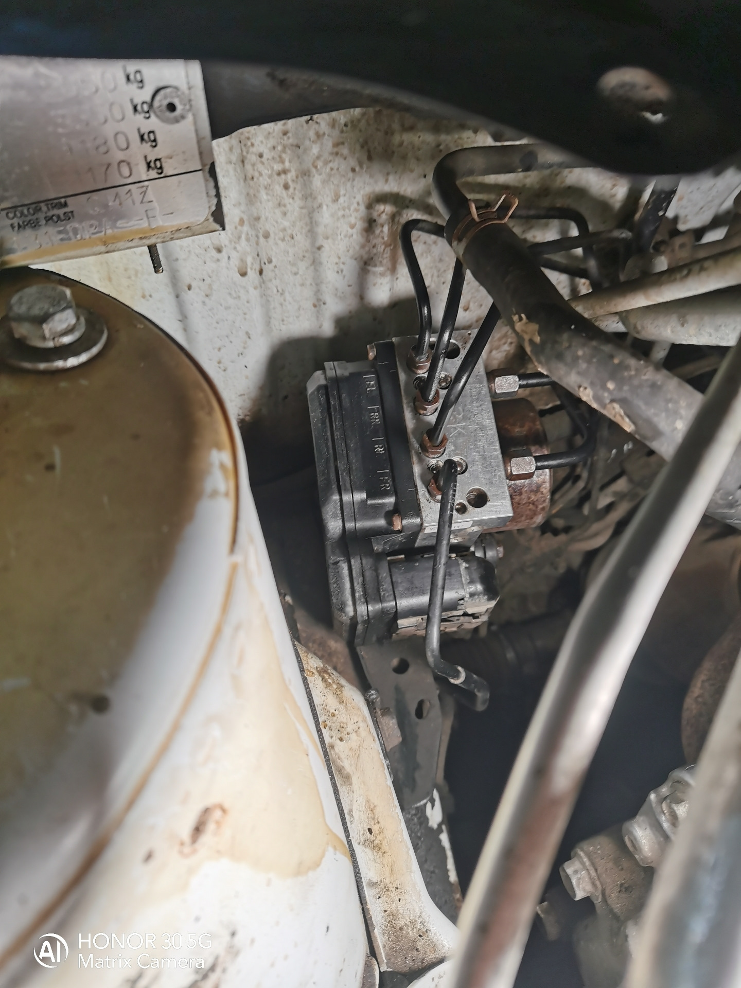

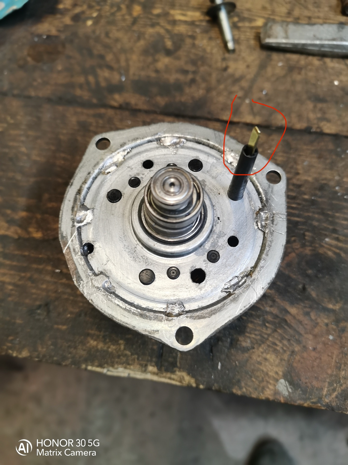

Ну собственно, собрал. Мотор ставил, наверное, как и все, через ленточный хомут. Все встало с первого раза. Дольше трубки прикручивал. Подключил, аккум накинул, завёл. Ну что, на панели ни чего нового, все спокойно. Кнопка есп так и не работает. Сканером не смотрел, нет его. Кстати, может кто подскажет из личного опыта какой купить.
Вопрос, при старте двигателя моторчик на блоке абс, начинает вращаться, или только при торможении работает? При трогании его рукой, не ощущается его работа.

Так и не заработал? Тормоза не прокачивал, может из за этого?
Вчера прокачал тормоза. Воздуха нет. Но выехать пока нет возможности. Тачка ждёт ремонта с последующей покраской.
Понял, тоже ремонтировать надо., и блок цыферку ы цыферку как у тебя
Была проблема с моторчиком. Заказад от праворукого, переставил мотор и все. Цена 2000
Буду иметь ввиду. Если что
При включении зажигания проходит проверка наличия — т.е. пускается минимальный ток для проверки цепи. Далее по протоколу (по списку). В данном случае проверка работоспособности только при езде. Разгон-торможение.

И еще, все лампочки не потухнут на приборке пока ты тормоза не прокачаешь
Дело в том, что они не горят
Так если не горят, значит ошибок нет. Либо лампочек.
Так при включении зажигания, горит красный абс. Потом тухнет

Про блок АБС когда ключ проварачиваю слышно как моторчик гудит секунду две

Пока нет возможности выехать. Больше волнует, почему кнопка не работает
А подсветка то у кнопки горит?
Да
Так оторви край, вытащи разъем и выдави кнопку. Может там пин загнут какой. Подсветка то горит.
Полезу мотор печки менять, заодно и посмотрю
Ну вот все работа)
