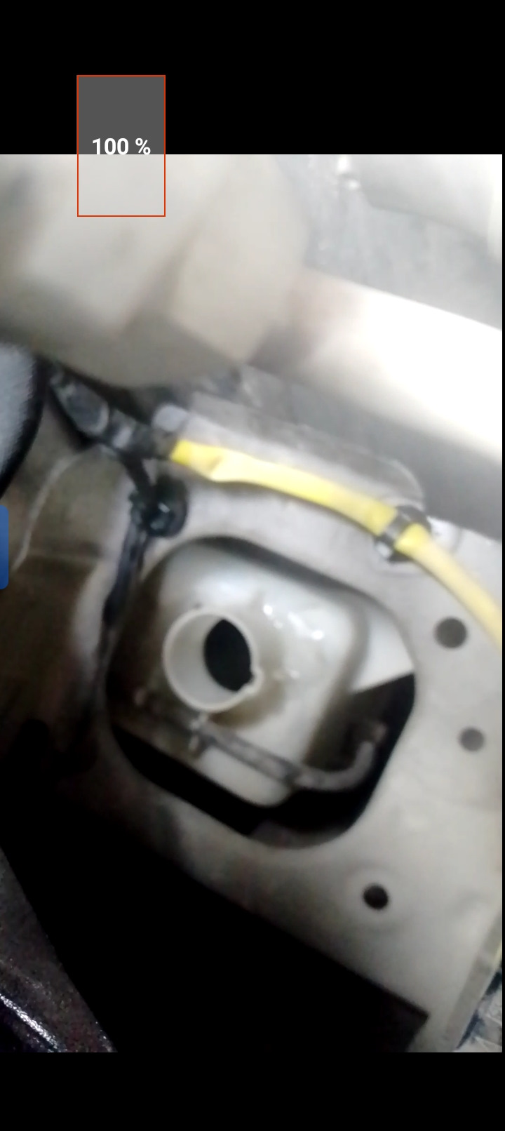

Где то ближе к бамперу… Но бывает уходит в центр двигателя… Снимаю подкрылок, думаю может там что раскрутилось, трогаю бачек омывающей жидкости лобового стекла, все прикручено, ничего не трется друг о друга. Снимаю защиту мотора, стук так же остается.
Посидев, подумав и чуть не посидев от нервов, вспомнил всю родословную и мао дзе дуна и его двоюродного дяди🤔и тут мне в голову приходит идиотская мысль😁а вдруг в бачке омывайке, половина воды а половина льда, ведь погода то какая была, мороз, потом оттепель, у нас на юге сильных особо нет морозов, а омывайку я не заливал незамерзающую😁
Значит что делаю, свечу на бачек, но доступ туда ограниченый, и вижу, да, там жидкость, не лёд. Но что стучит тогда? В итоге решил дальше копнуть, снял горловину, снял насадку на горловине и добрался до самого бака, ткнул отверткой а там в середине, в воде, плавает огромная глыба льда… 😂😂Думаю ладно, не может она такой стук давать, сейчас проверим. Включаю строительный фен, жду минут 15, оттаивает вода полностью, начинаю раскачивать машину ииииииииииииииииииииииии😂😂😂😂😂😂😂А где стук?
А нет его😂😂😂😂
Два вечера потратил в холодном гараже… Никогда бы не подумал что лёд в пластиковом бачке, может издавать стук, подобно изношенным металлическим механизмам… И был бы он на видимом месте, можно было бы понять что там лёд, но бачек скрыт под бампером и сам стук уходил по бачку на лонжерон и далее в область подвески… Вот такая вот история, ни с чего начата, ни с чего закончена😂😂😂😂
