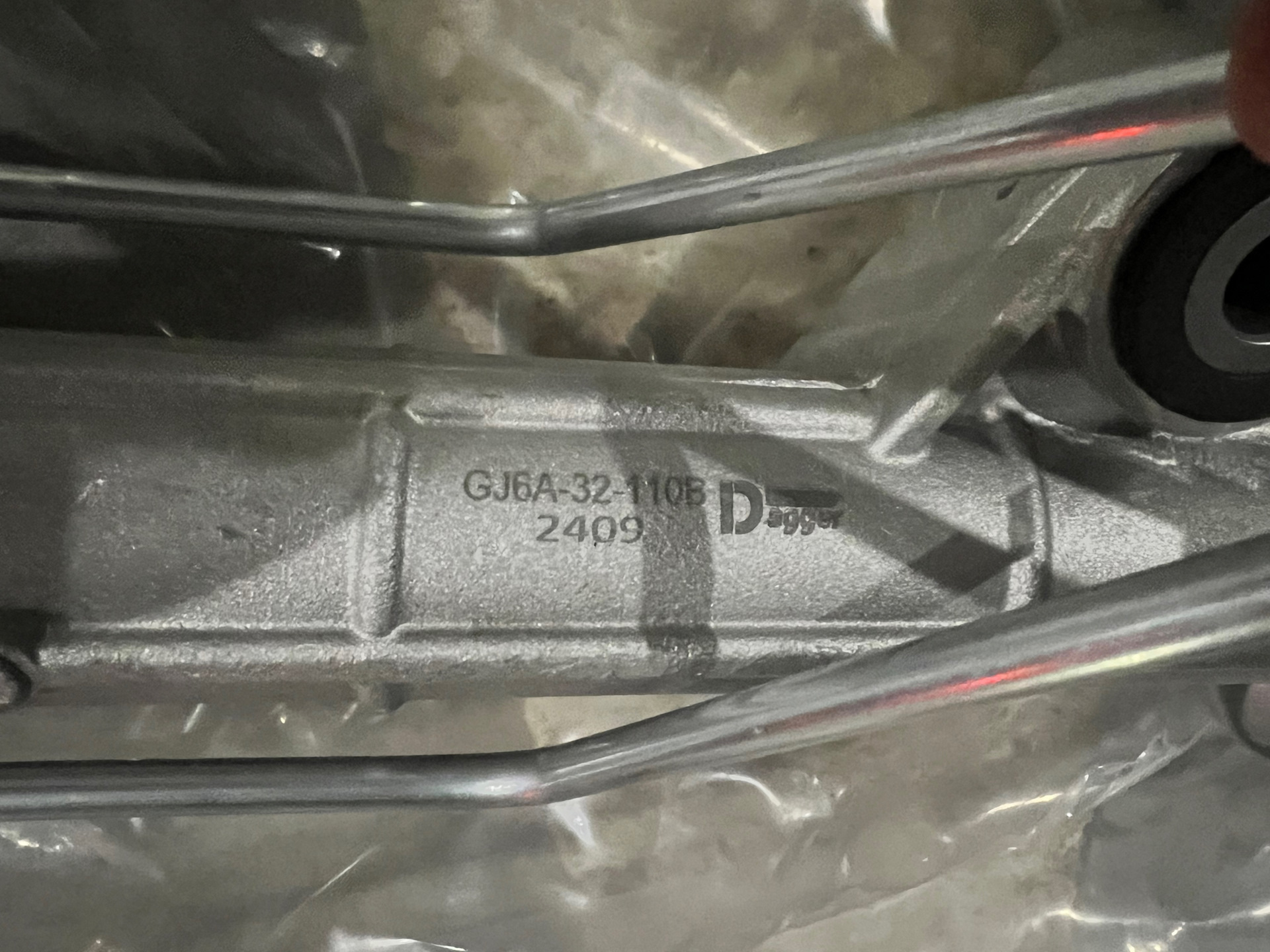

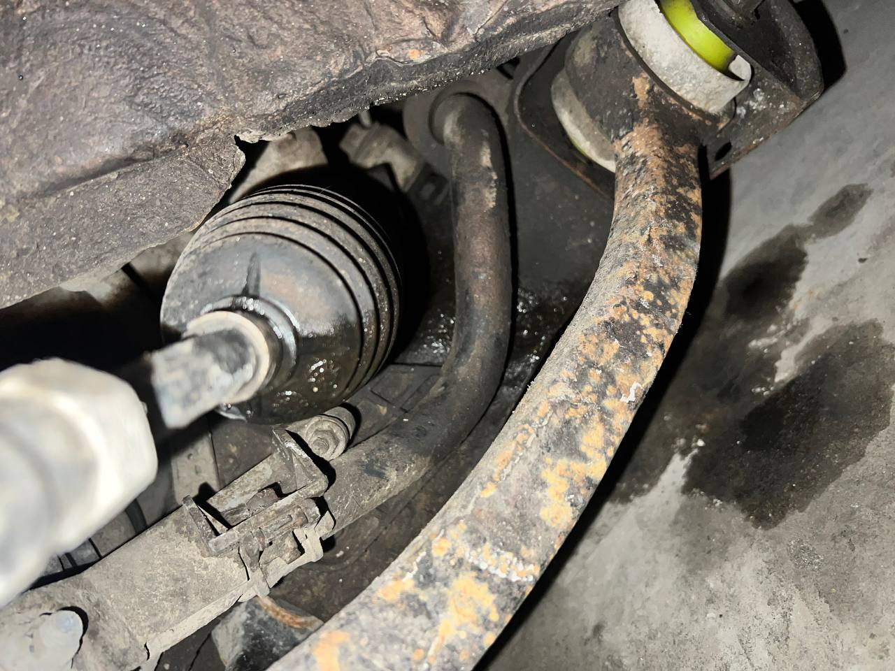

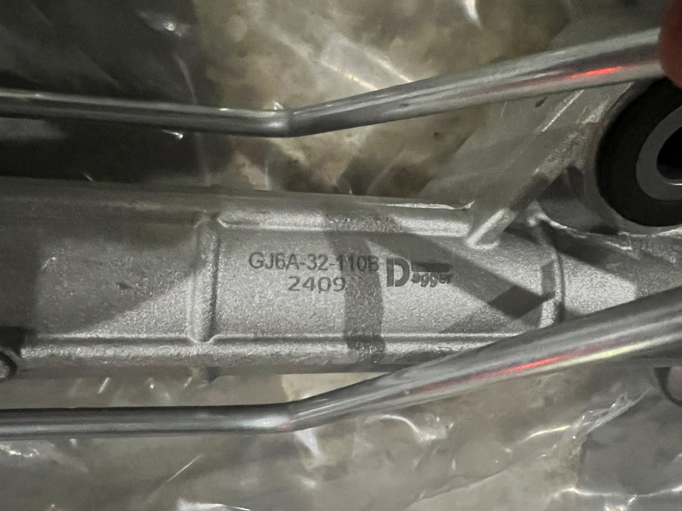

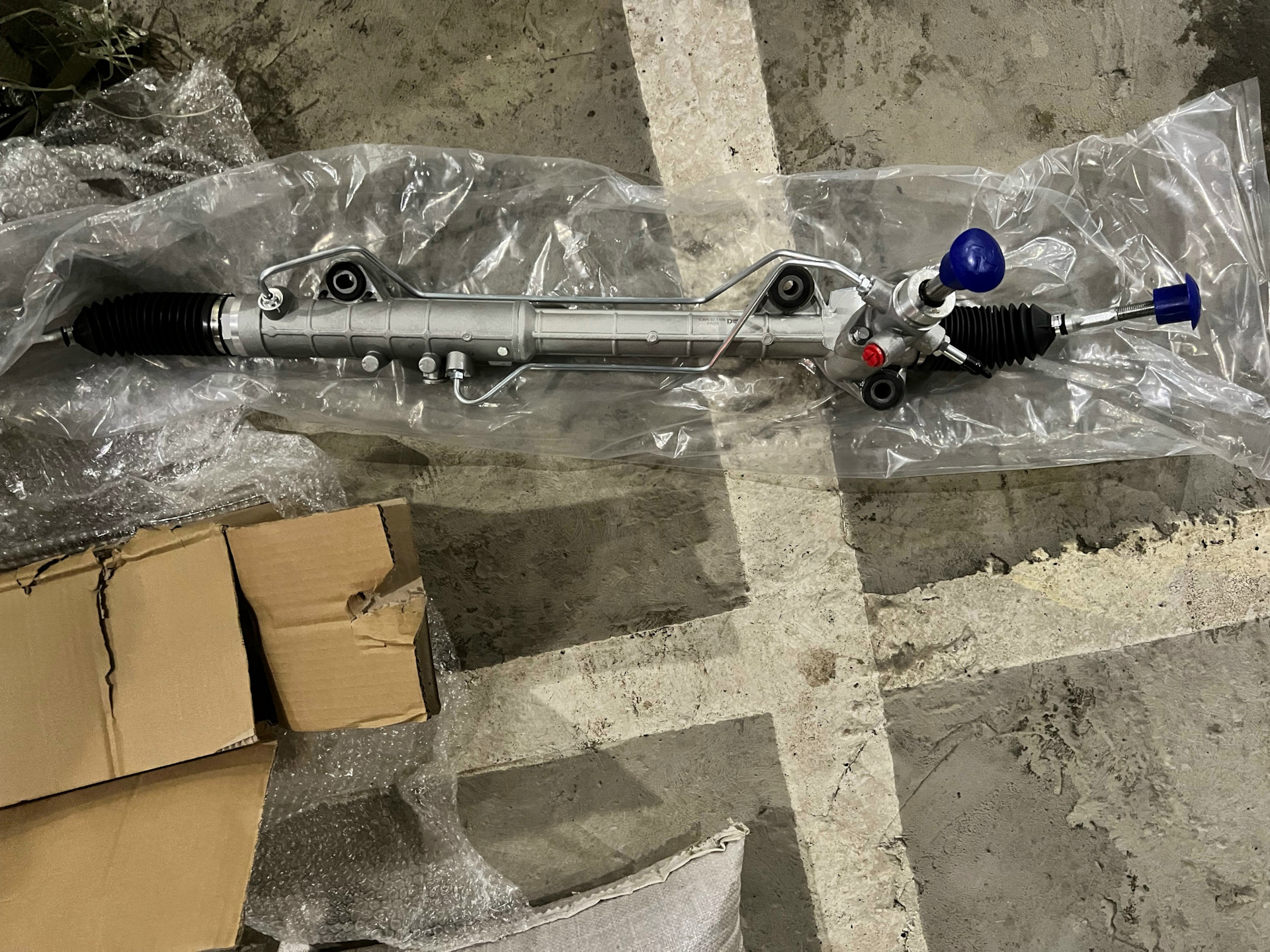

Весной заметил, что рейке капут! Потекла с левой стороны.
Мда.
Рейка от РеЛюкс, проехала она чуть более 20 тысяч километров. Ну да ладно.
Почти сразу же была куплена новая фирмы Dagger.
Оооч долго она у меня болталась в багажнике, каких-то прям явных причин срочно менять не было, потому что стучала она вообще не сильно и жижа уходила прям по крупицам. Единственное, при установке ГУРа от MPV, было явно заметно сильное изменение цвета жижи, которая, как я думаю, поменяла цвет как раз-таки из-за выхода из строя рейки. Но предстояло путешествие 1000+км, поэтому на всякий случай решил, что всё-таки надо махнуть, а так неизвестно бы сколько дальше так проездил. Да и тем более ГУР от MPV показал себя просто прекрасно, испытания закончились успешно.
Рейку решил менять в сервисе, чтобы выставить сразу же там и все углы. Да и самому вообще с ней возиться желания не было.

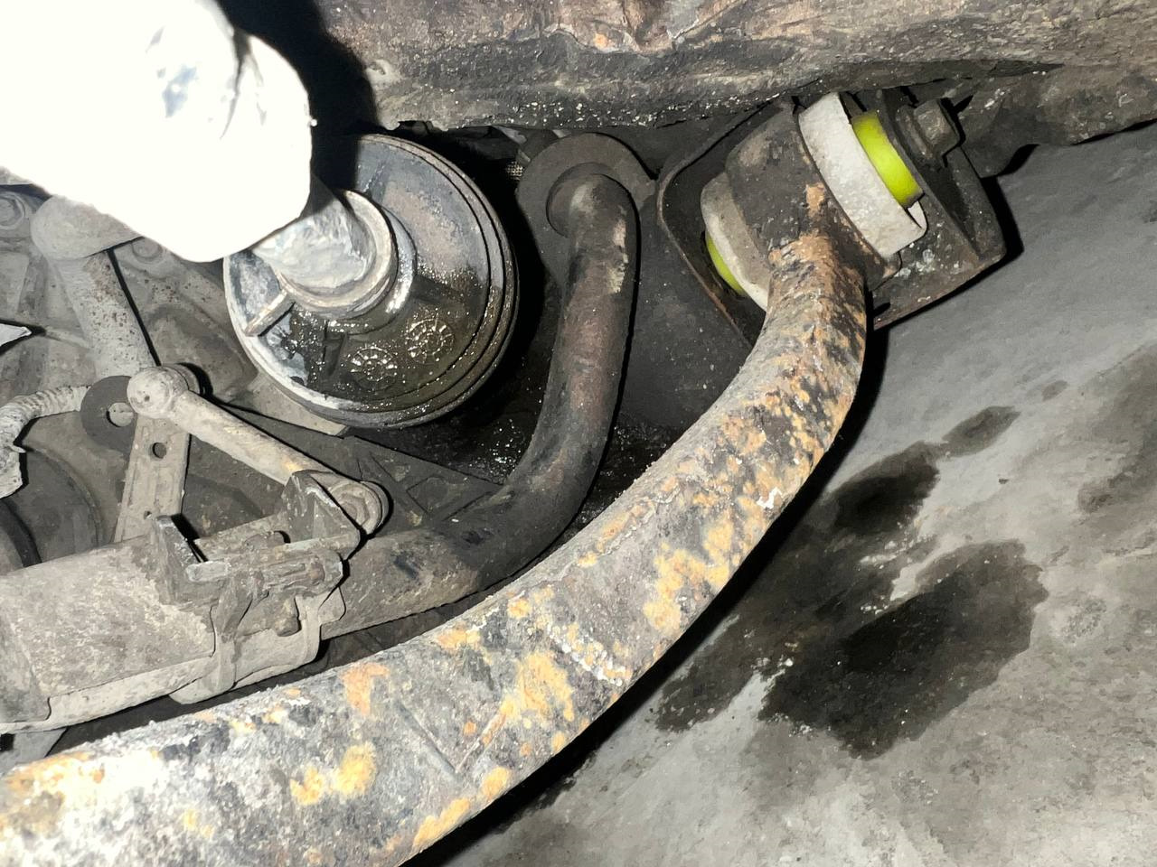

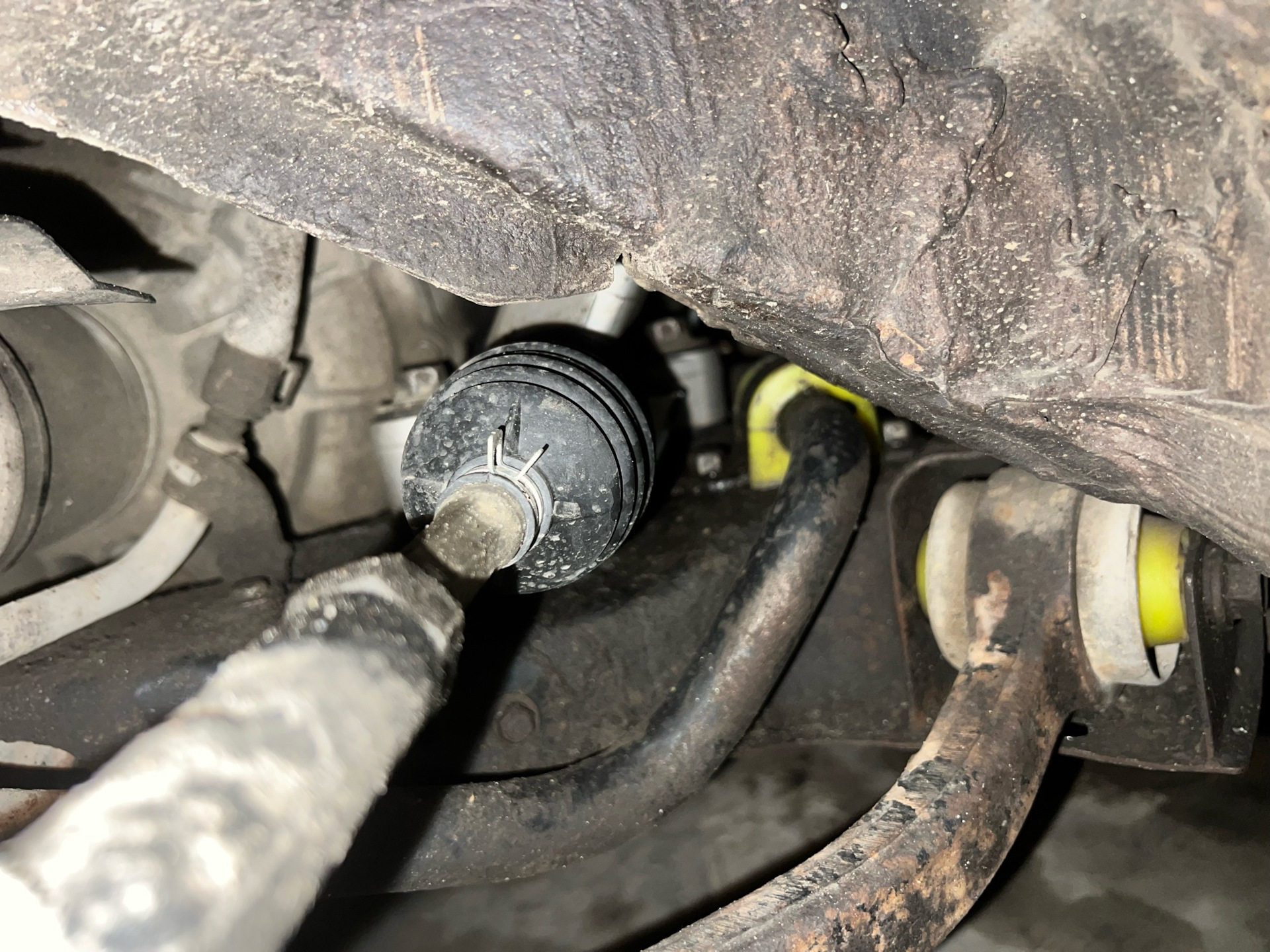

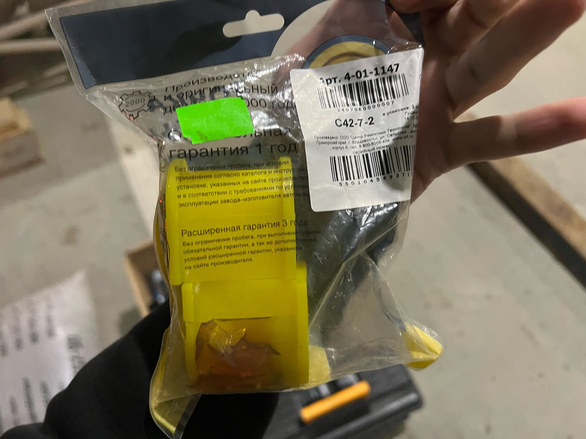

Попутно решил махнуть и втулки стаба, т.к. всё равно там всё очень рядышком. Под мои скобы уже кто-то подкладывал, как я понимаю, куски ремня или какой-то резины зачем-то…

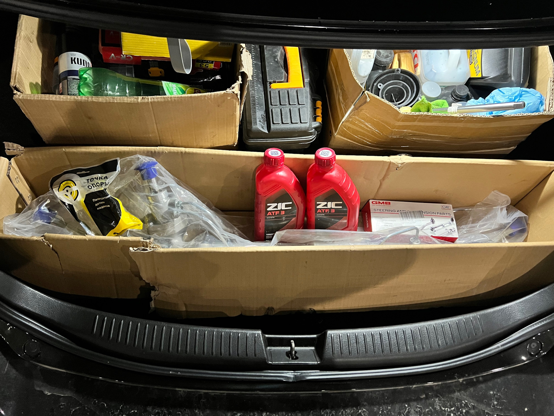

Втулки купил полиуретан, Точка Опоры, у них как раз именно под MPS стаб есть комплект.

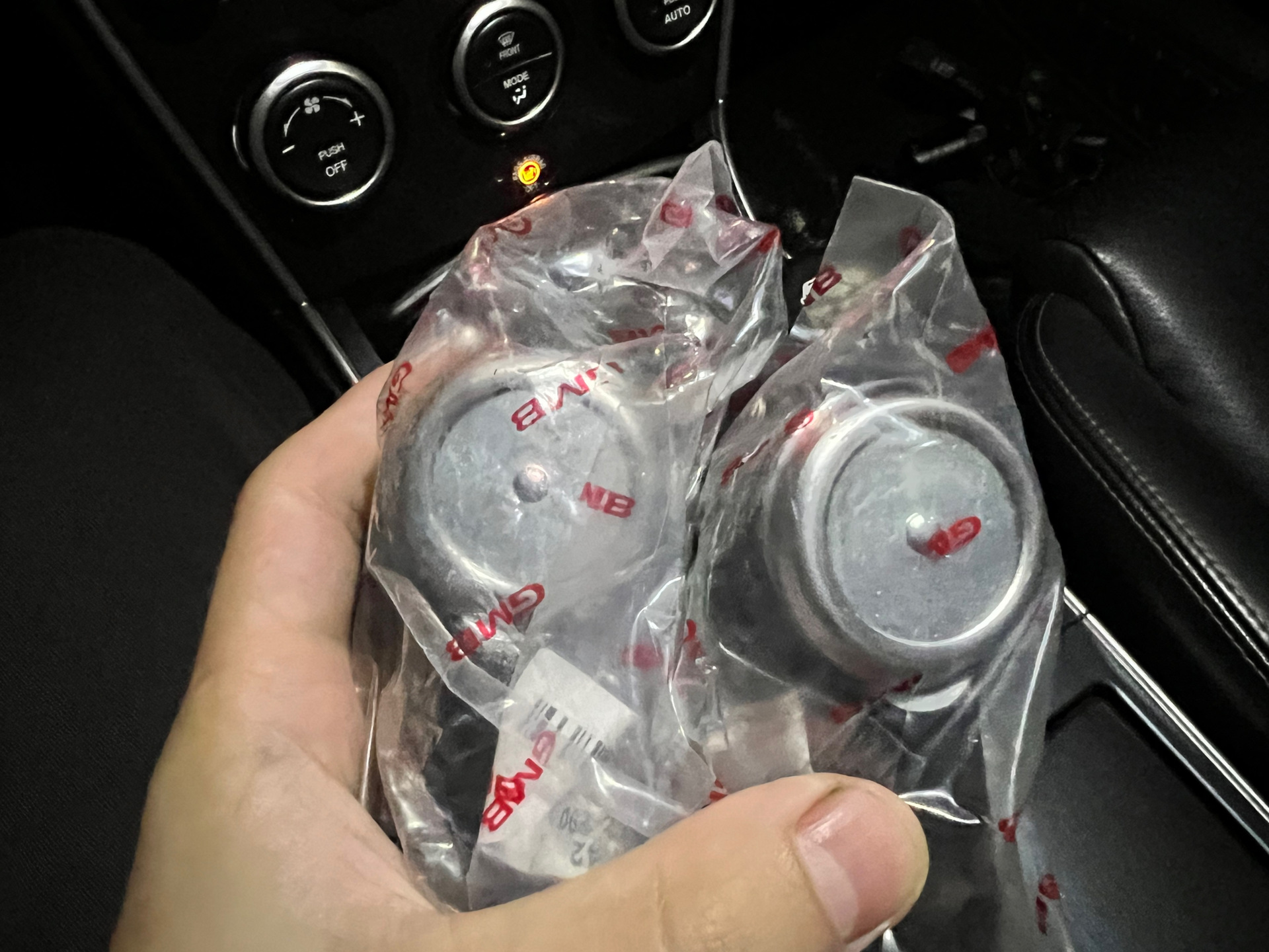

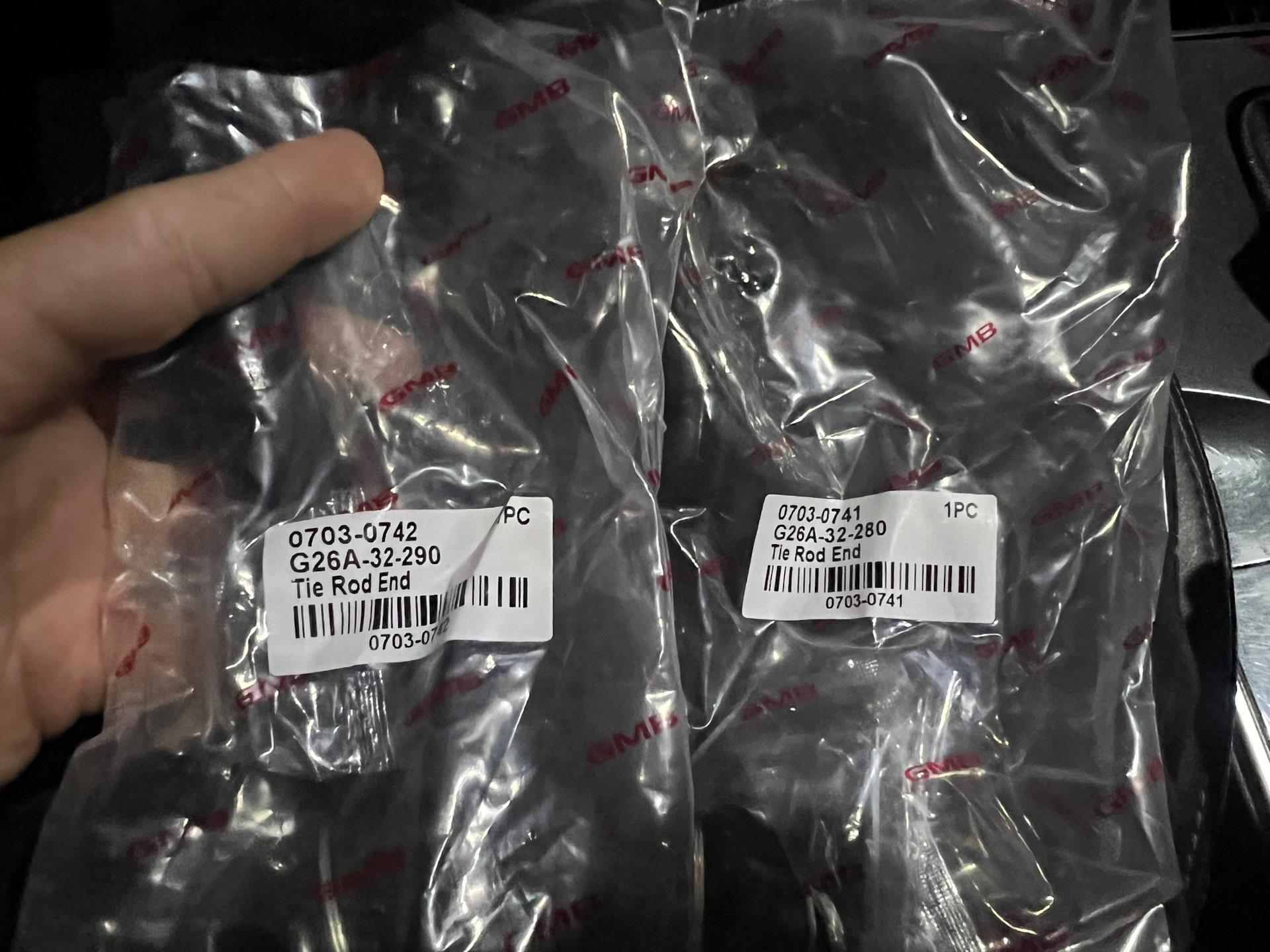

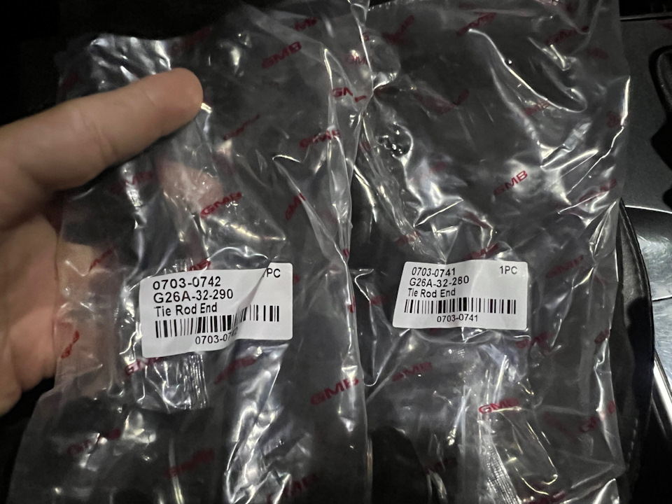

Наконечники выбрал цена-качество. Ну, как качество. С надеждой на это. Раньше, на сколько мне помнится, GMB были корейскими запчастями, сейчас же на коробке написано сделано в Китае.
С жидкостью ГУР тоже не стал ничего мудрить, старый добрый ZIC ATF3.
После замены рейки появилось чувство лёгкости в руле. Спустя время заметил, что после нагрева при повороте руля начинается какой-то звук, напоминающий проскальзывание ремня, но мне кажется это не оно, т.к. звук отчётливо слышно в салоне, а не под капотом. В общем — странная тема, на старой рейке точно такого не было и что это такое я понять не могу пока что.

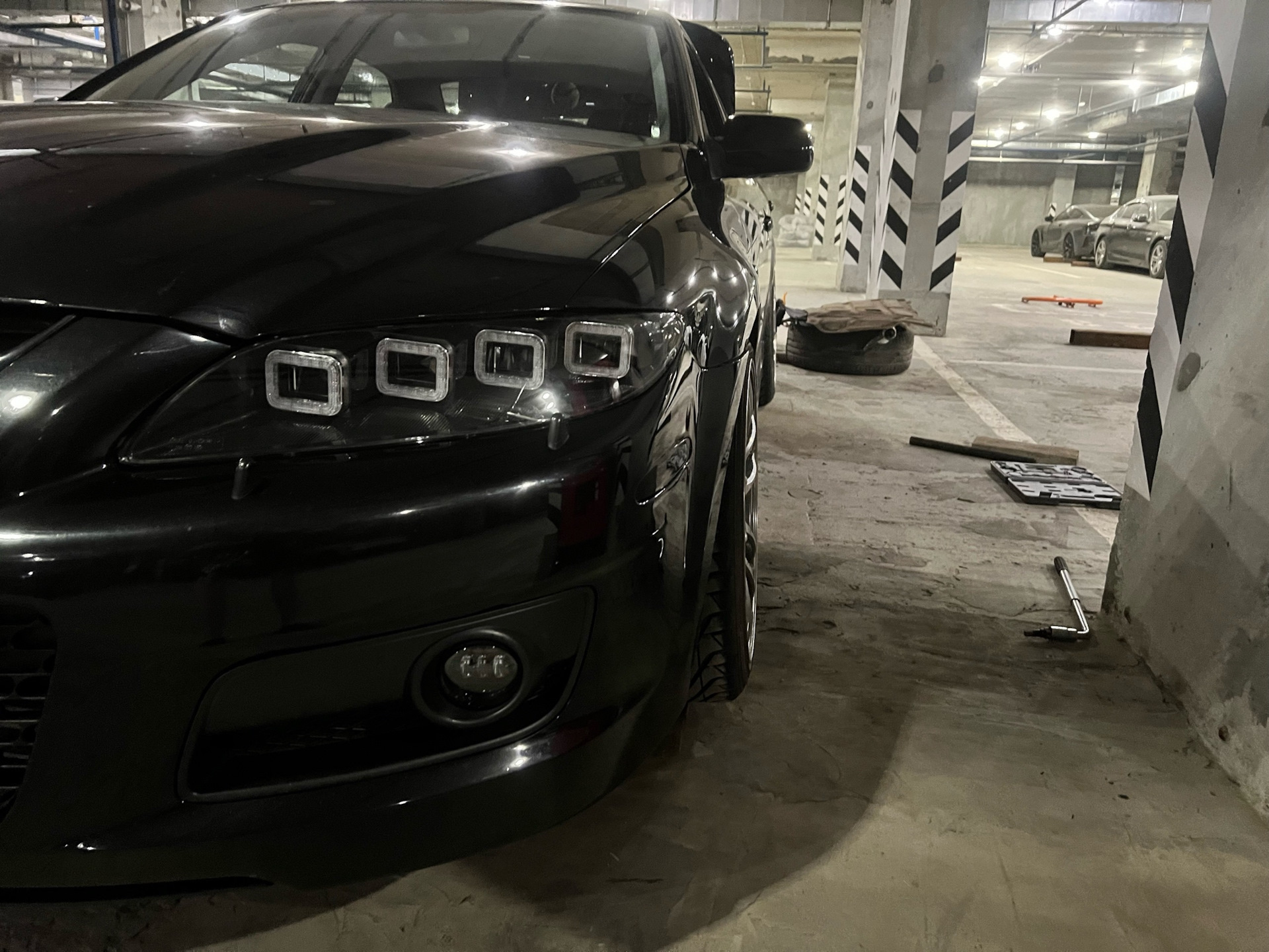

2) Надо что-то думать с боковыми креплениями переднего бампера, уже не просто отщёлкиваются, а бампер прям съезжает со своего места.

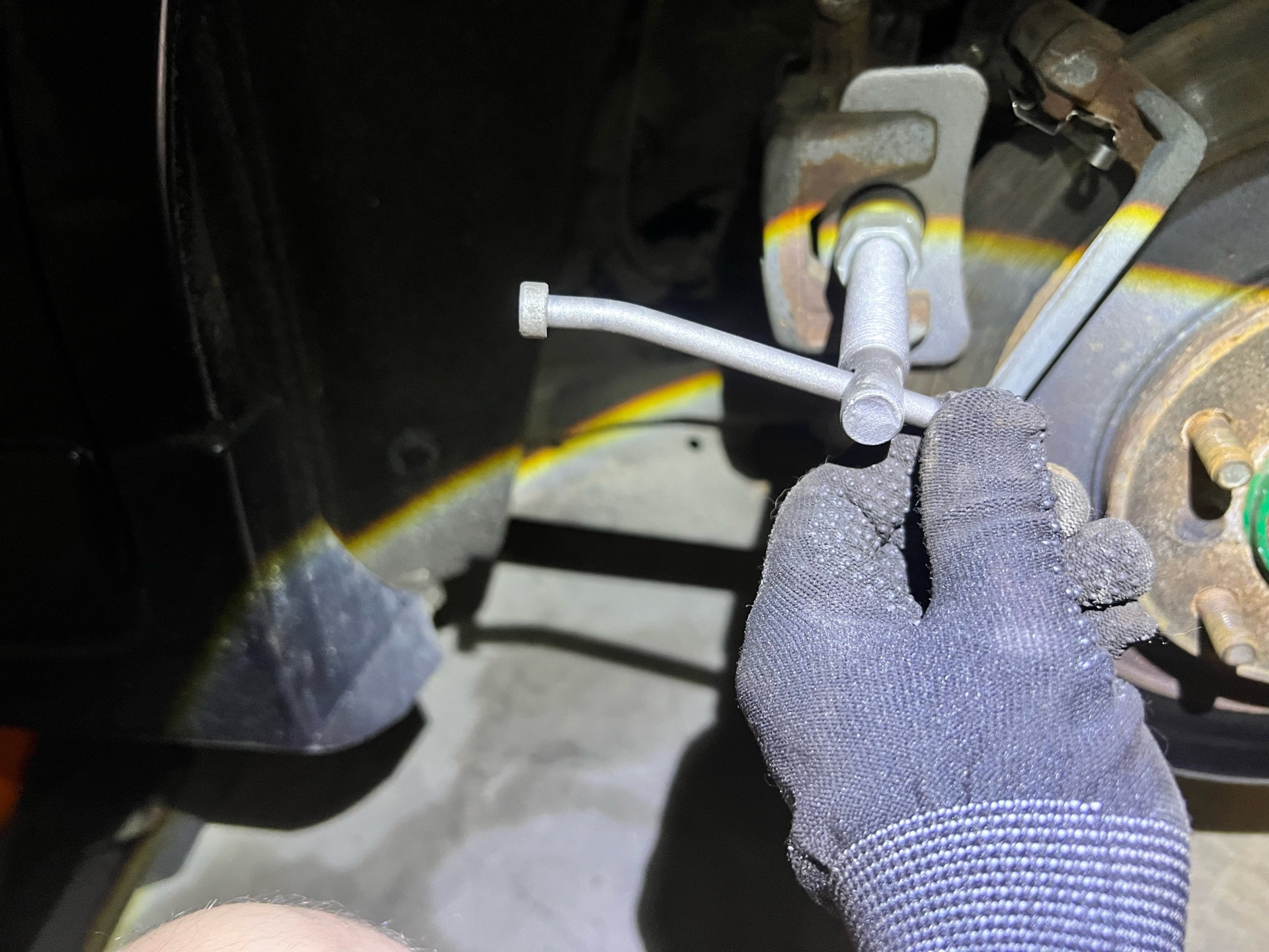

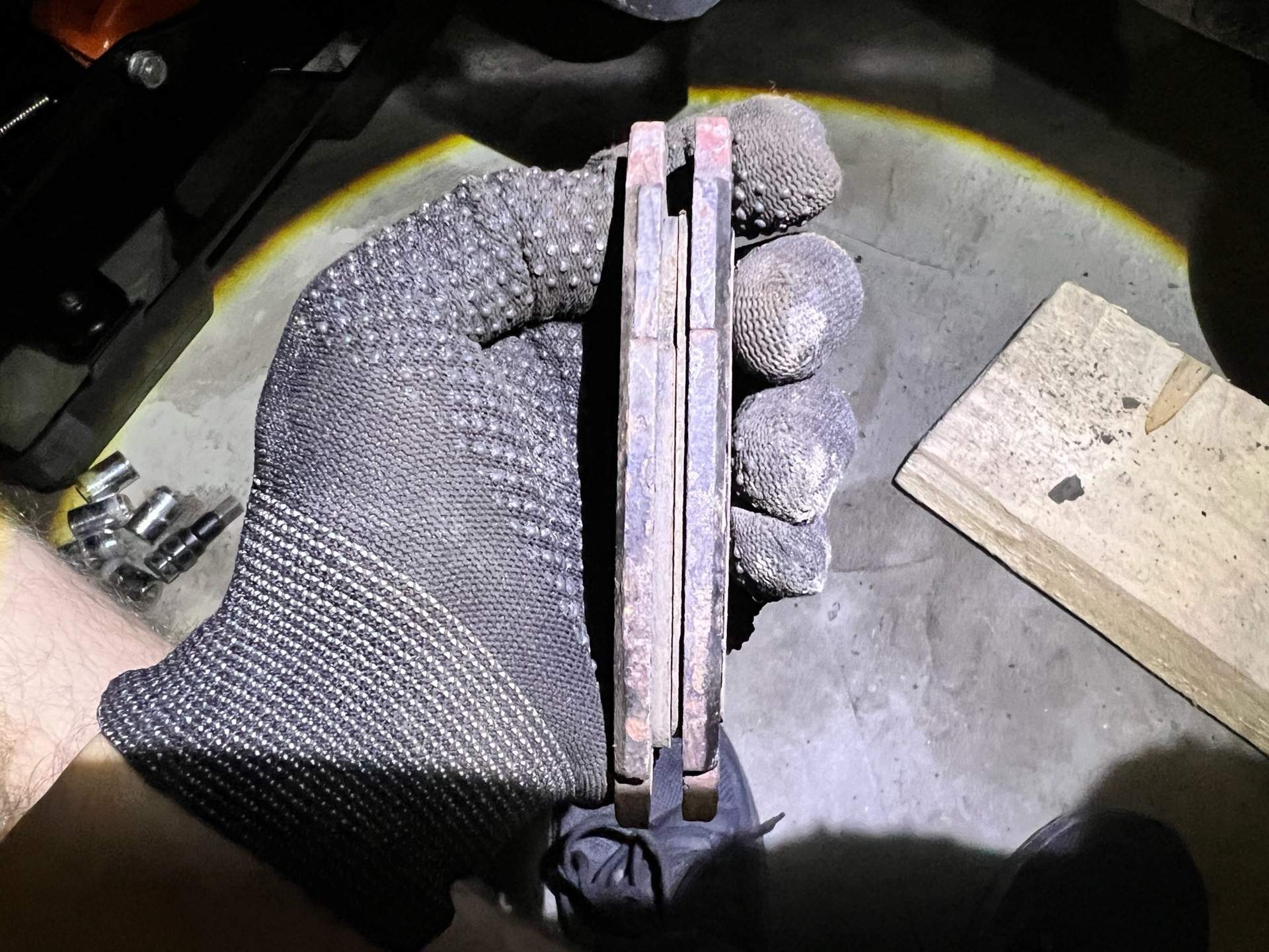

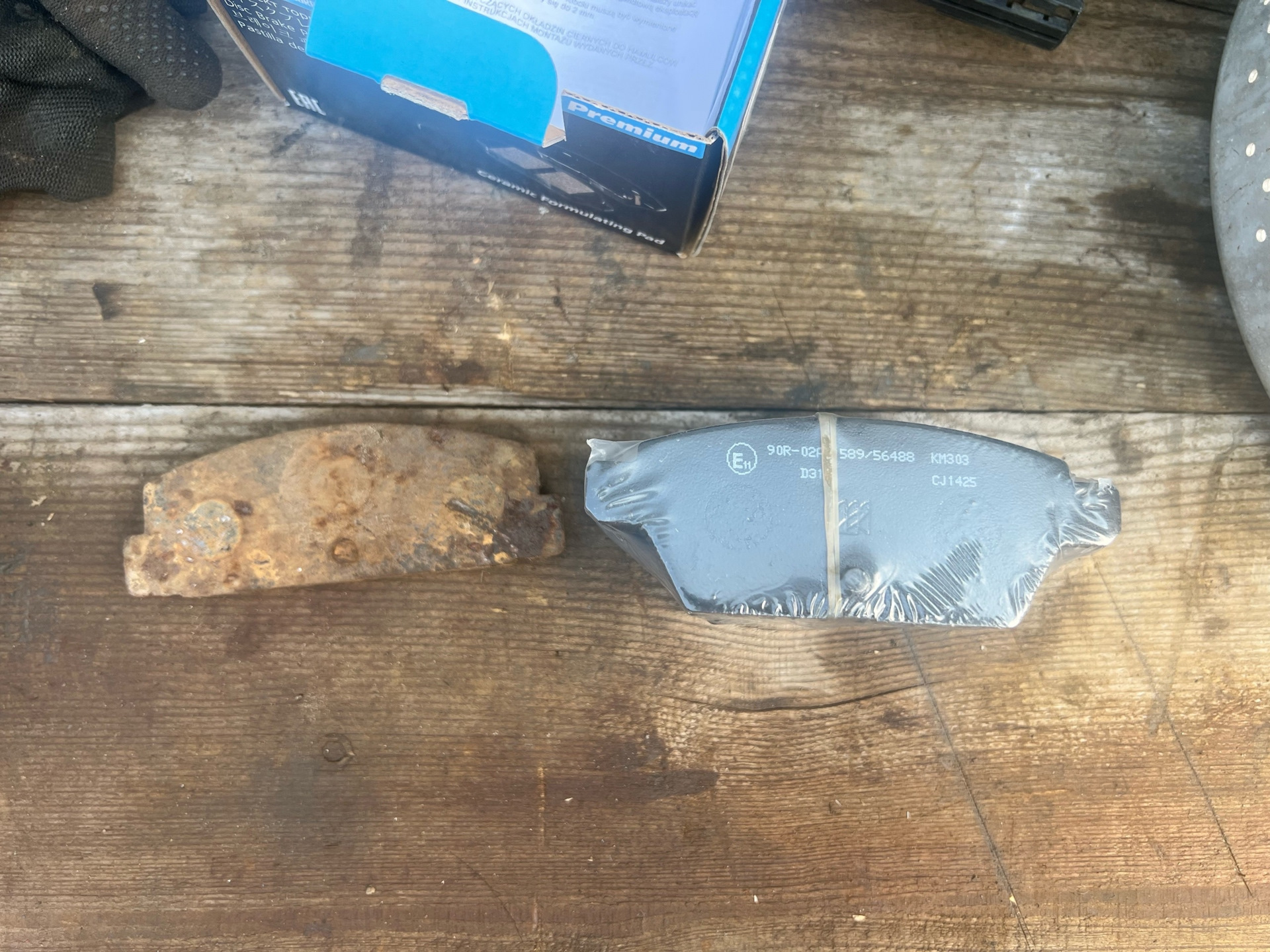

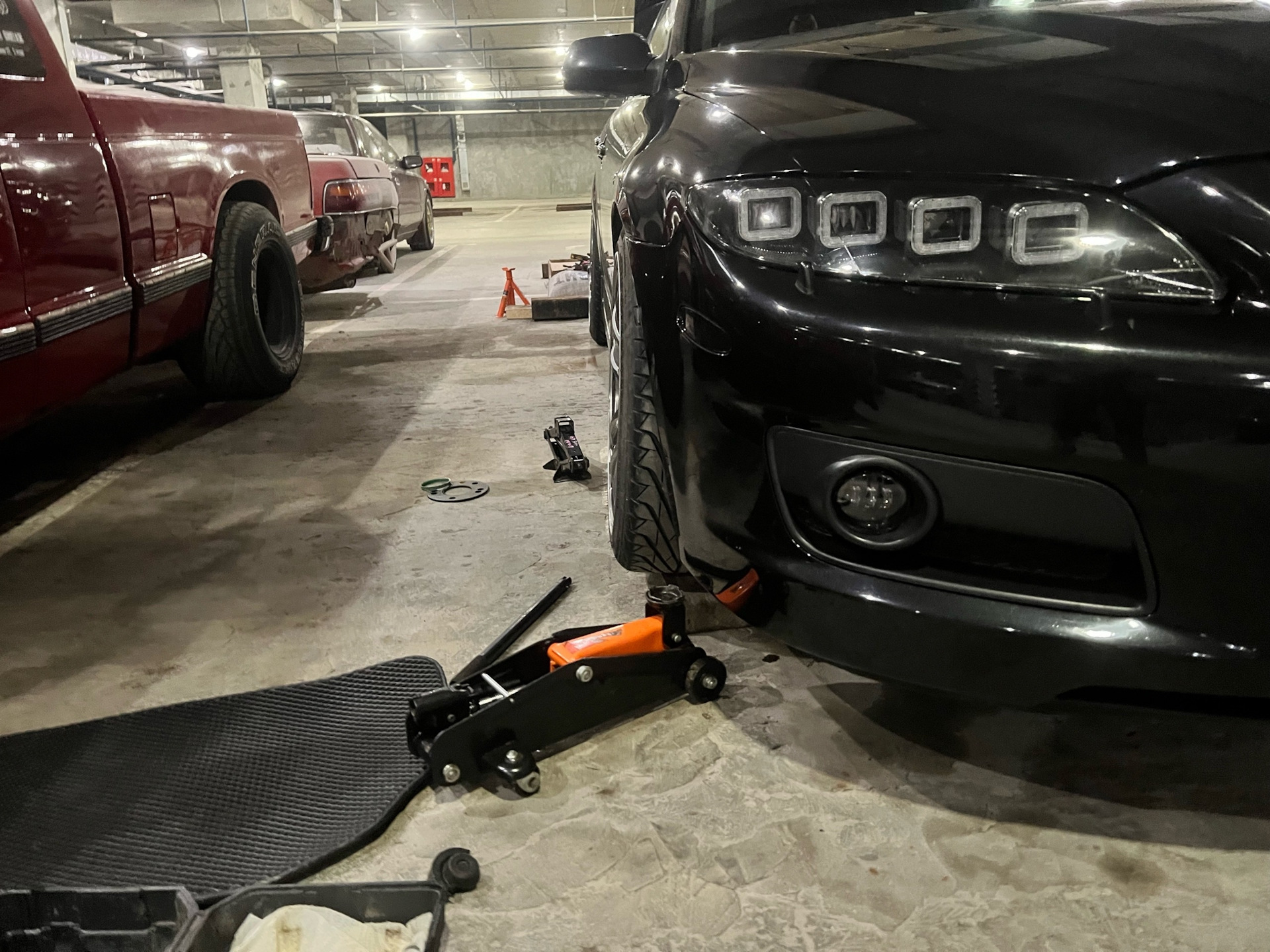

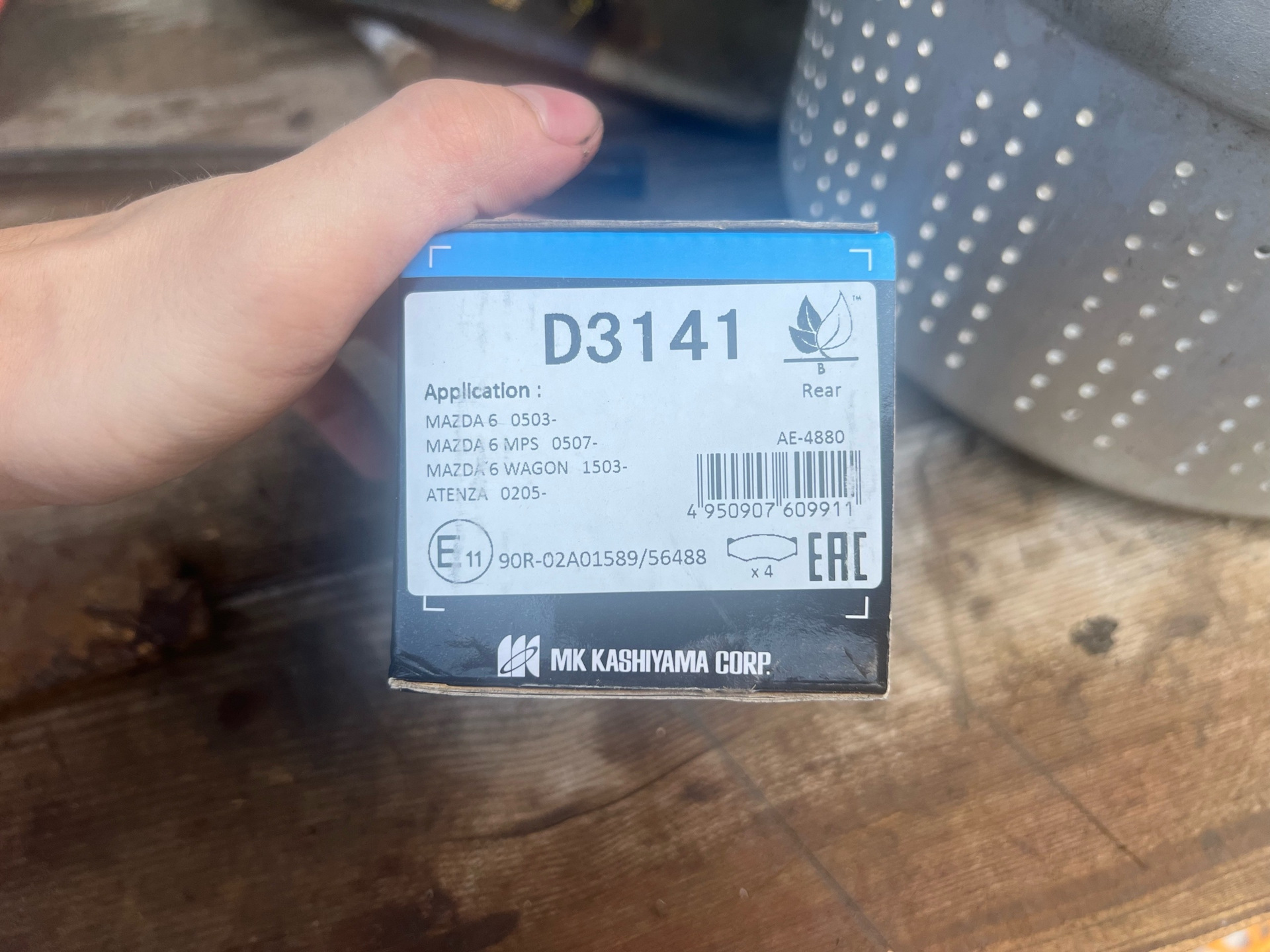

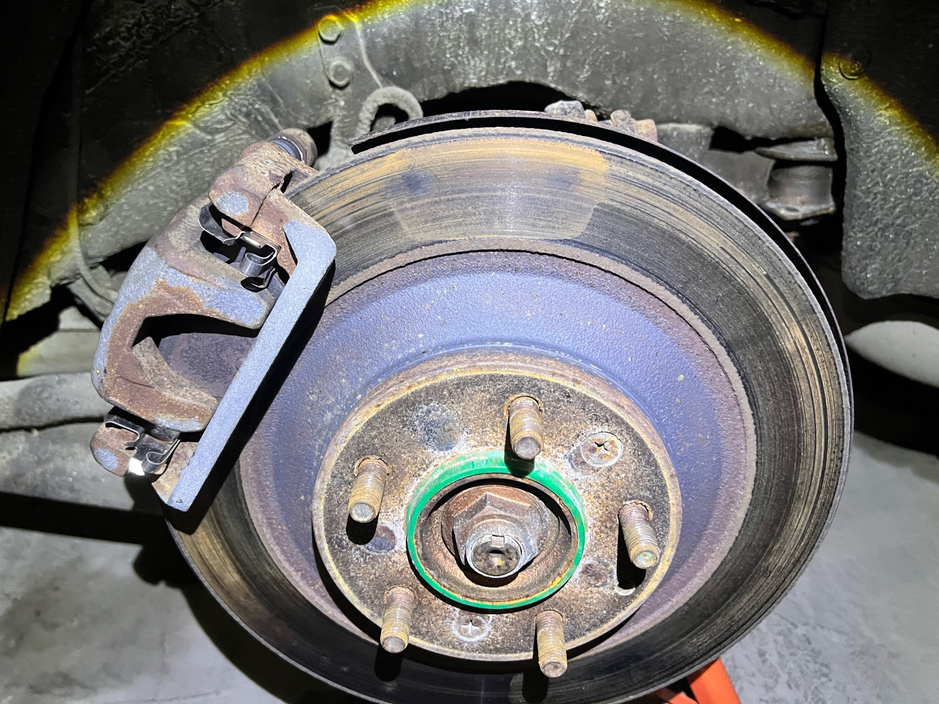

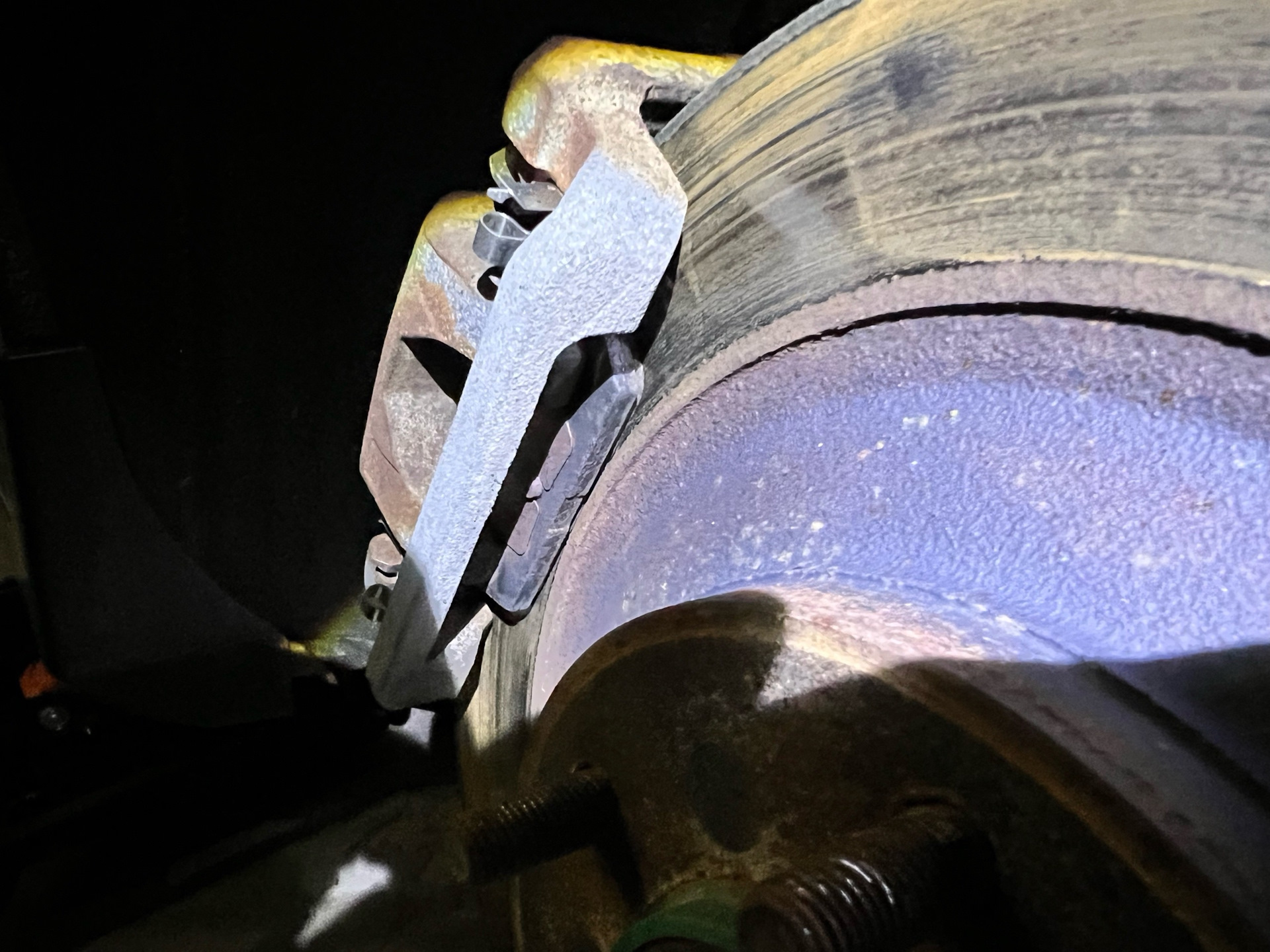

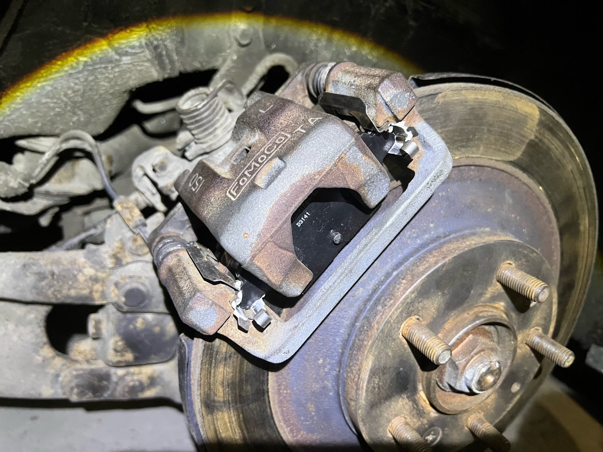

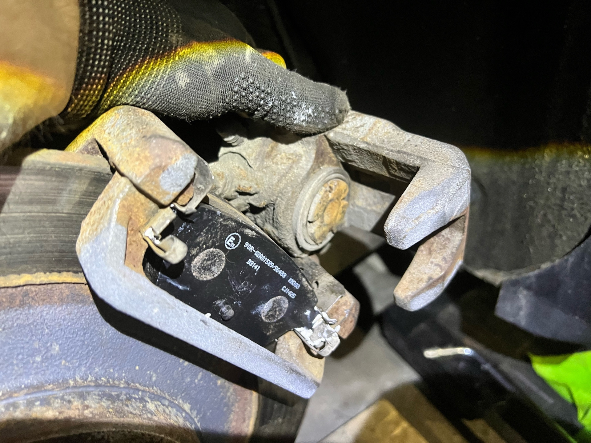

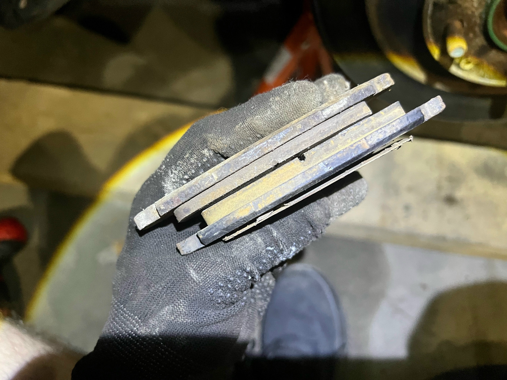

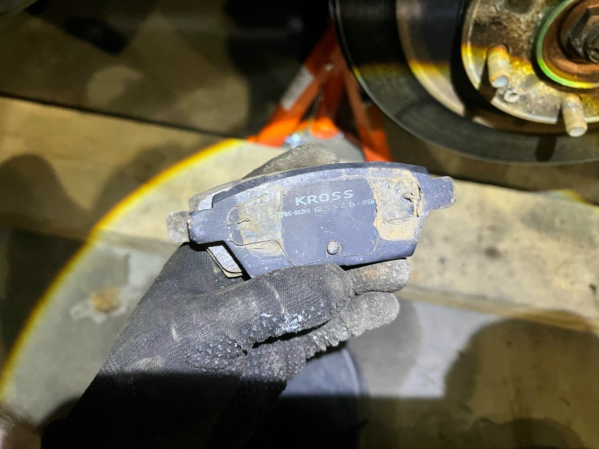

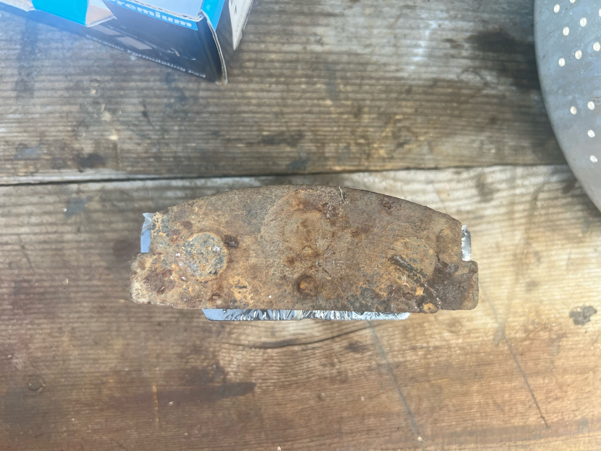

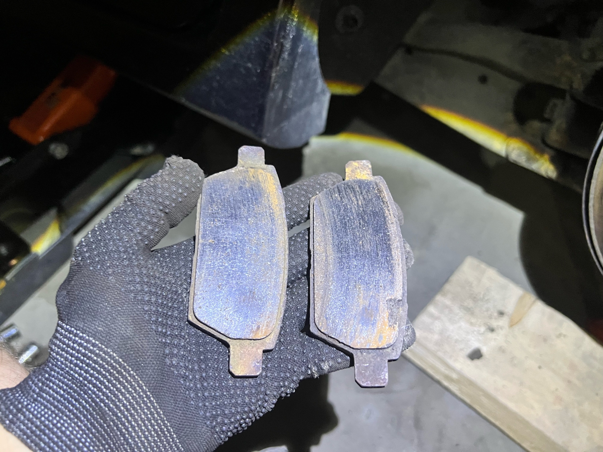

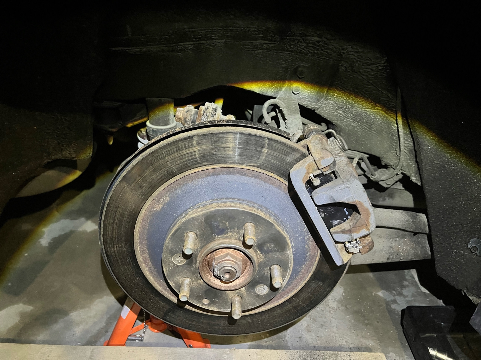

Стёрлись задние колодки, в Тюмени объездил пол города в поиске нужных, постоянно впихивают колодки от овоща, а они вообще не такие.

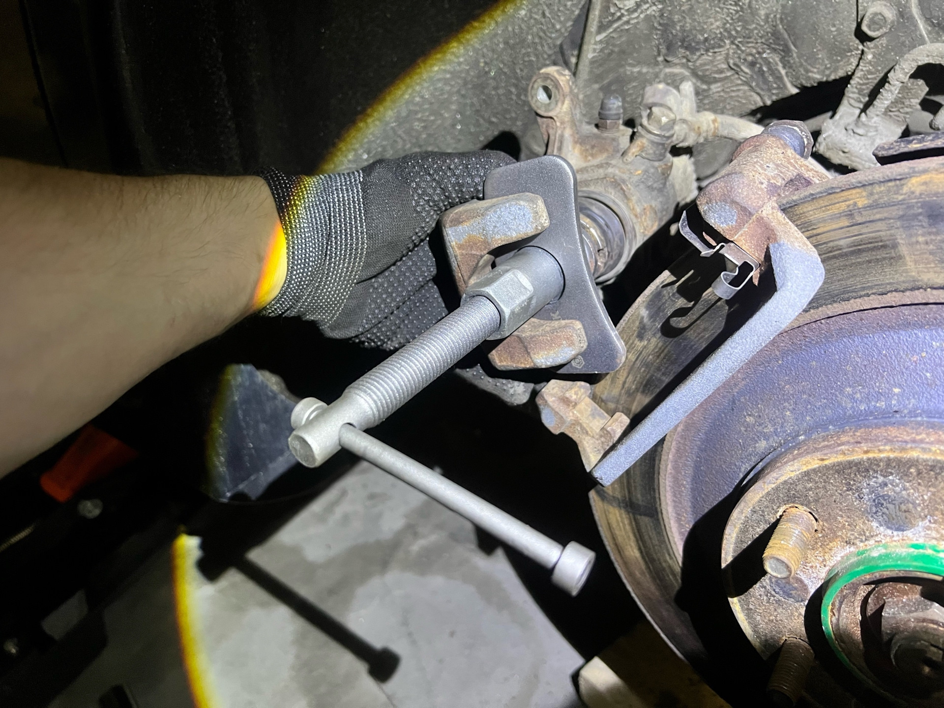

Ладно, колодки нашёл, начал менять на месте — не смог вкрутить поршень в суппорте…))) Поставил обратно старые с остатком в пару мм и доехал домой.

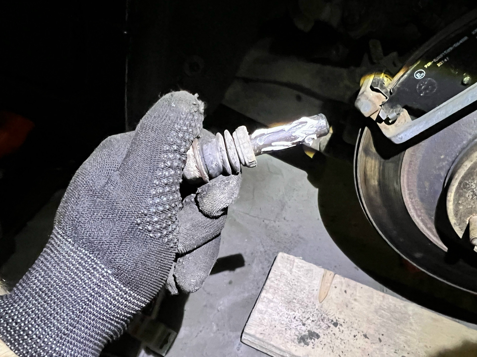

Купил дома набор для поршней, чтобы раз и навсегда уже закрыть этот вопрос на разных машинах.
Пошёл менять.
Я охренел этот сраный поршень вкручивать, даже с этой приспособой…

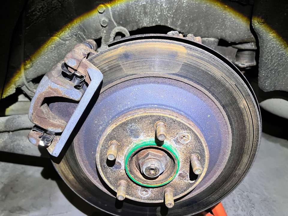

Направляшки смазал. Ступицу почистил. Уши у новых колодок тоже смазал.
Со второй стороны сделал всё то же самое. Колодки там стояли вообще другие. Но поршень вкрутился вообще от руки.
Всё это порнуха короче. Тормоза целиком под замену. Суппорта уже лежат, весь этот танец с колодками времянка, чтобы увереннее передвигаться.

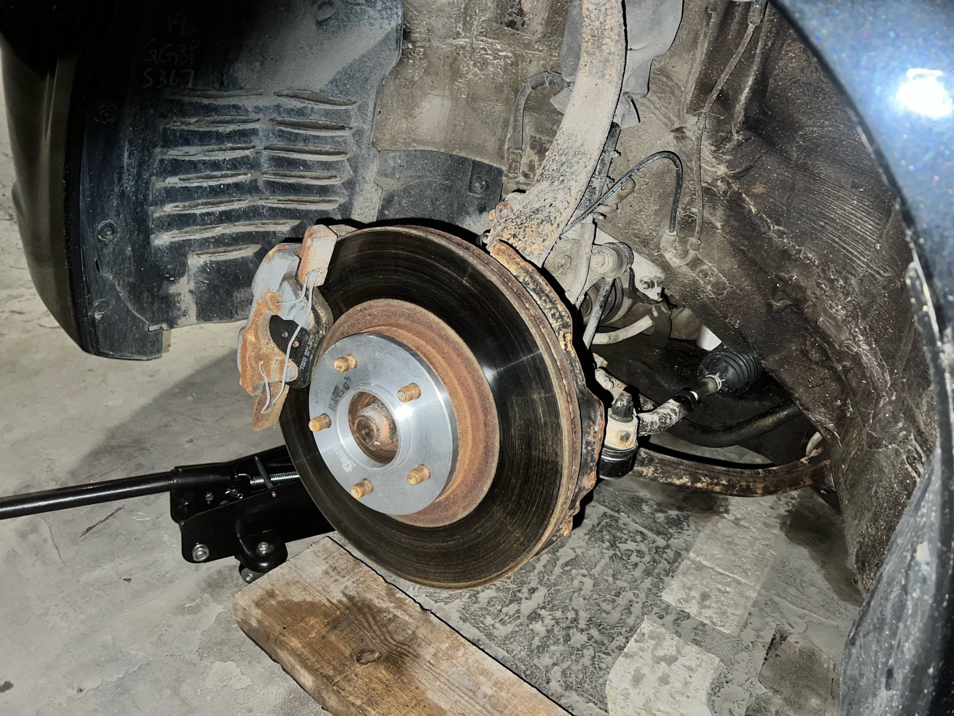

После установки спереди рычагов от GH и снятии 25мм проставок всё никак не мог привыкнуть к тому, что передняя ось стала уже. Купил всё-таки лайтовые 10мм проставки.
Из-за того, что резьбы свободной осталось мало надо теперь очень аккуратно закручивать гайки, а в идеале вообще менять шпильки на см длиннее. И руль почему-то ушёл с нуля чуть в левую сторону после установки…

А вот полиуретан по мне это зло. Он в морозы должен будет бесяче скрипеть о торсион и грызть его.
Ну у меня в рычагах полик зиму спокойно пережил, часто такое мнение слышал, но пока порядок)
