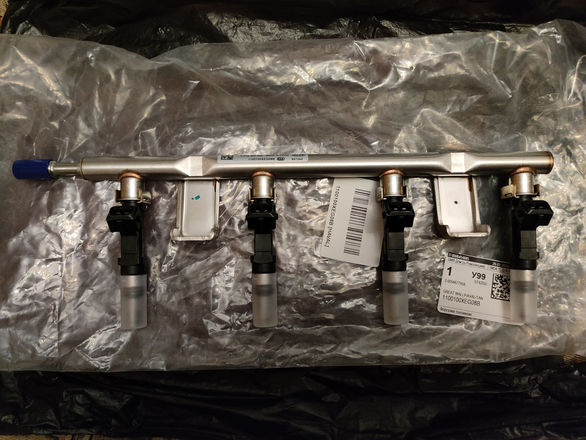

Форсунки.
Это вот лично я пока не проверял, а именно работу самих форсунок, хотя у самого уже лежит новая топливная рампа в сборе с форсунками. Хотел по началу заморочиться, промыть, на стенд, но передумал и просто купил новую.
Конечно же форсунки самые важные в процессе запуска и работы двигателя, либо переливают, либо грязные и недоливают.

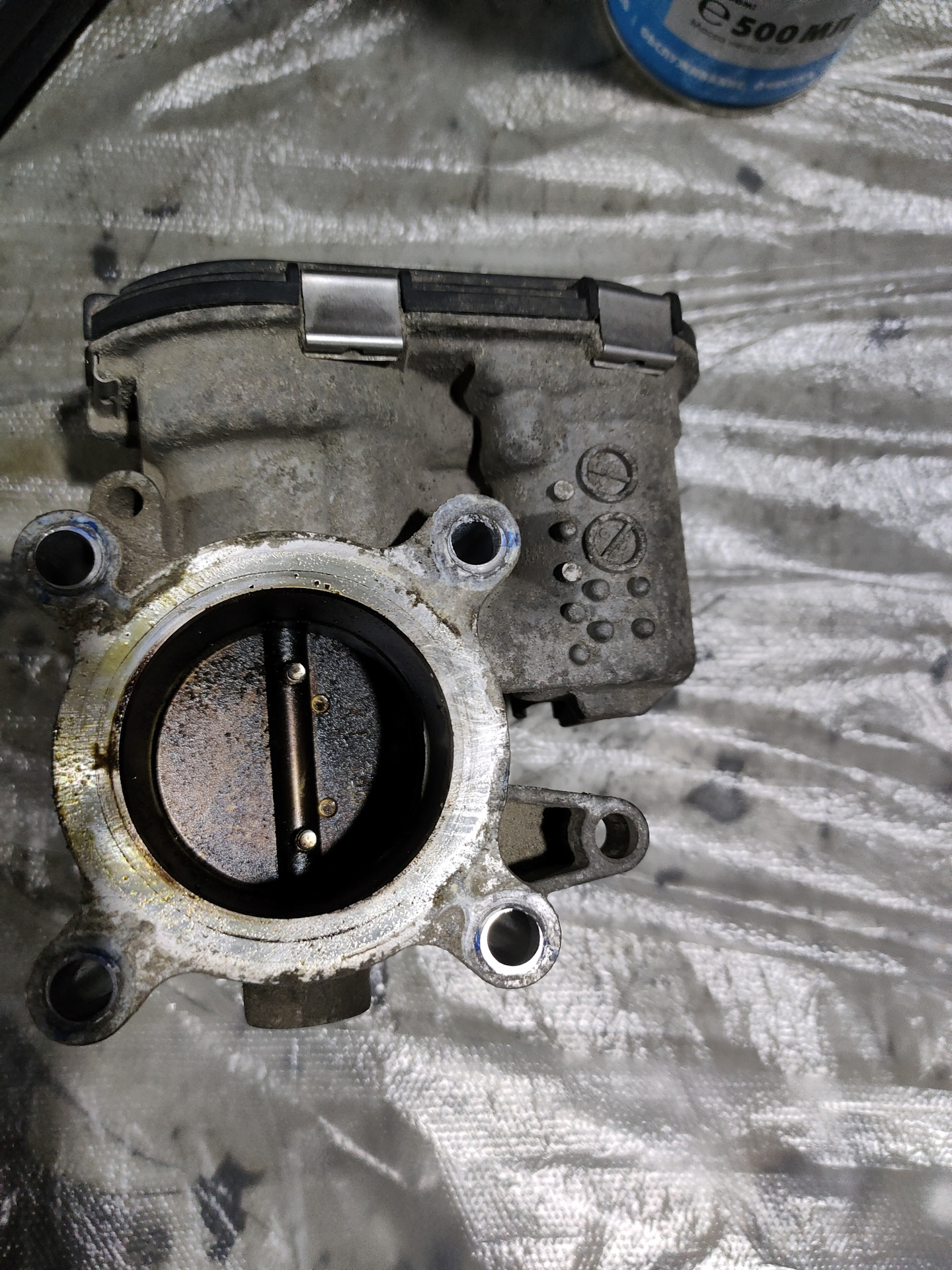

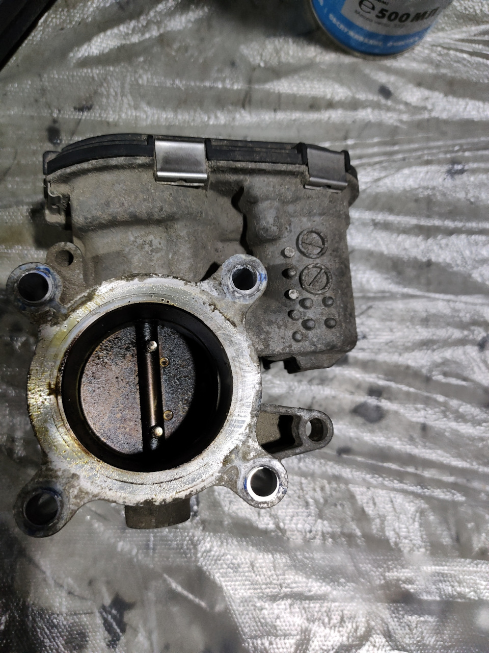

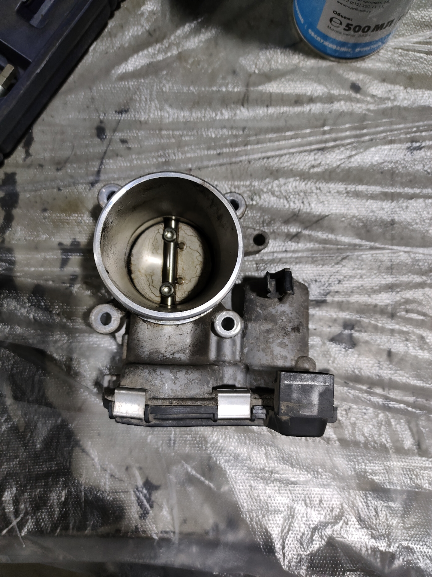

Дроссельная заслонка.
Естественно один из важных узлов, который непосредственно участвует в запуске. Себе уже заслонку снял, почистил, нагара было достаточно много за 95000 пробега.

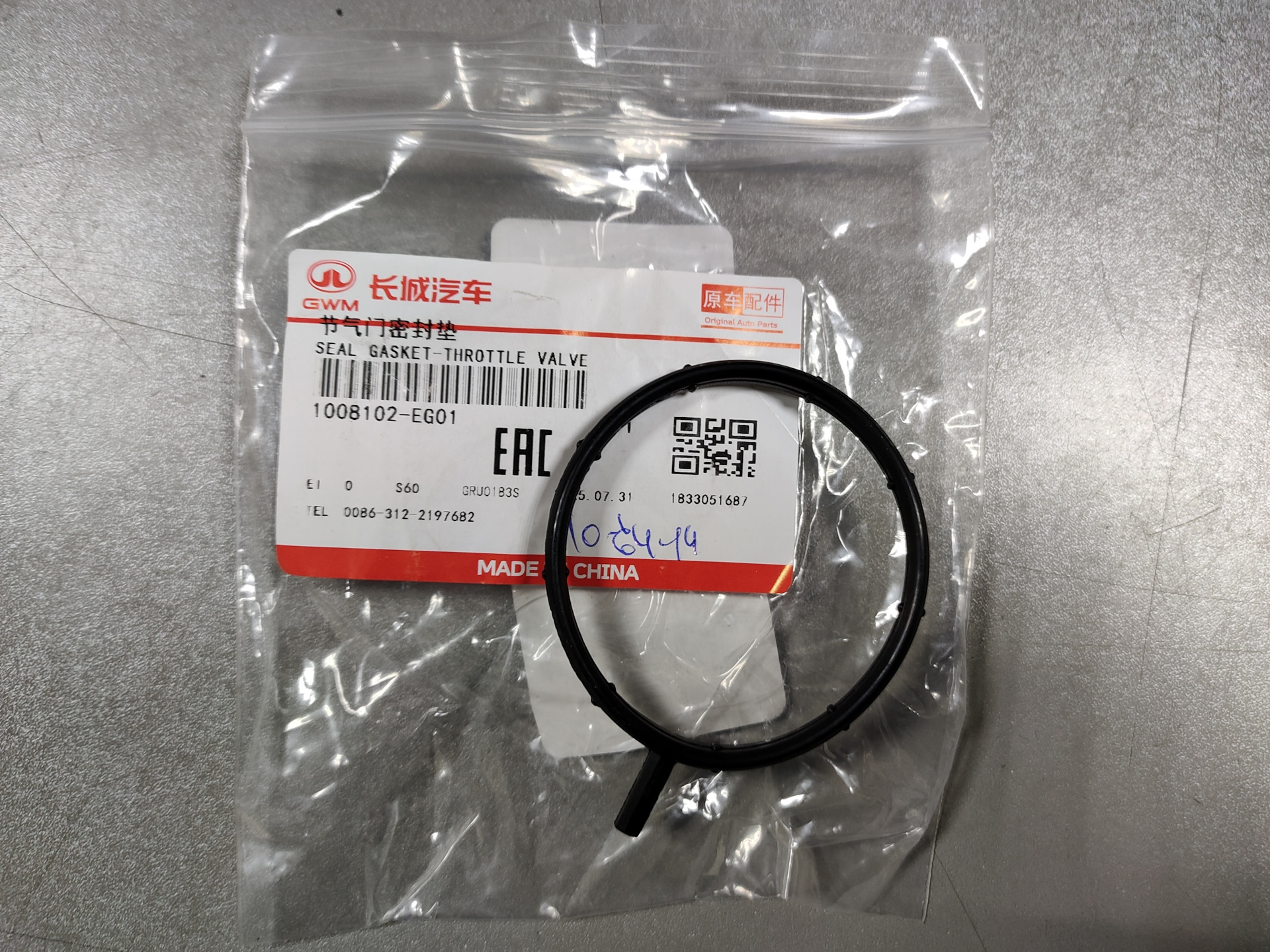

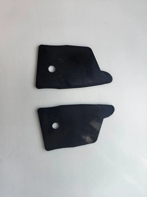

Кстати, номер прокладки дроссельной заслонки 1008102-EG01

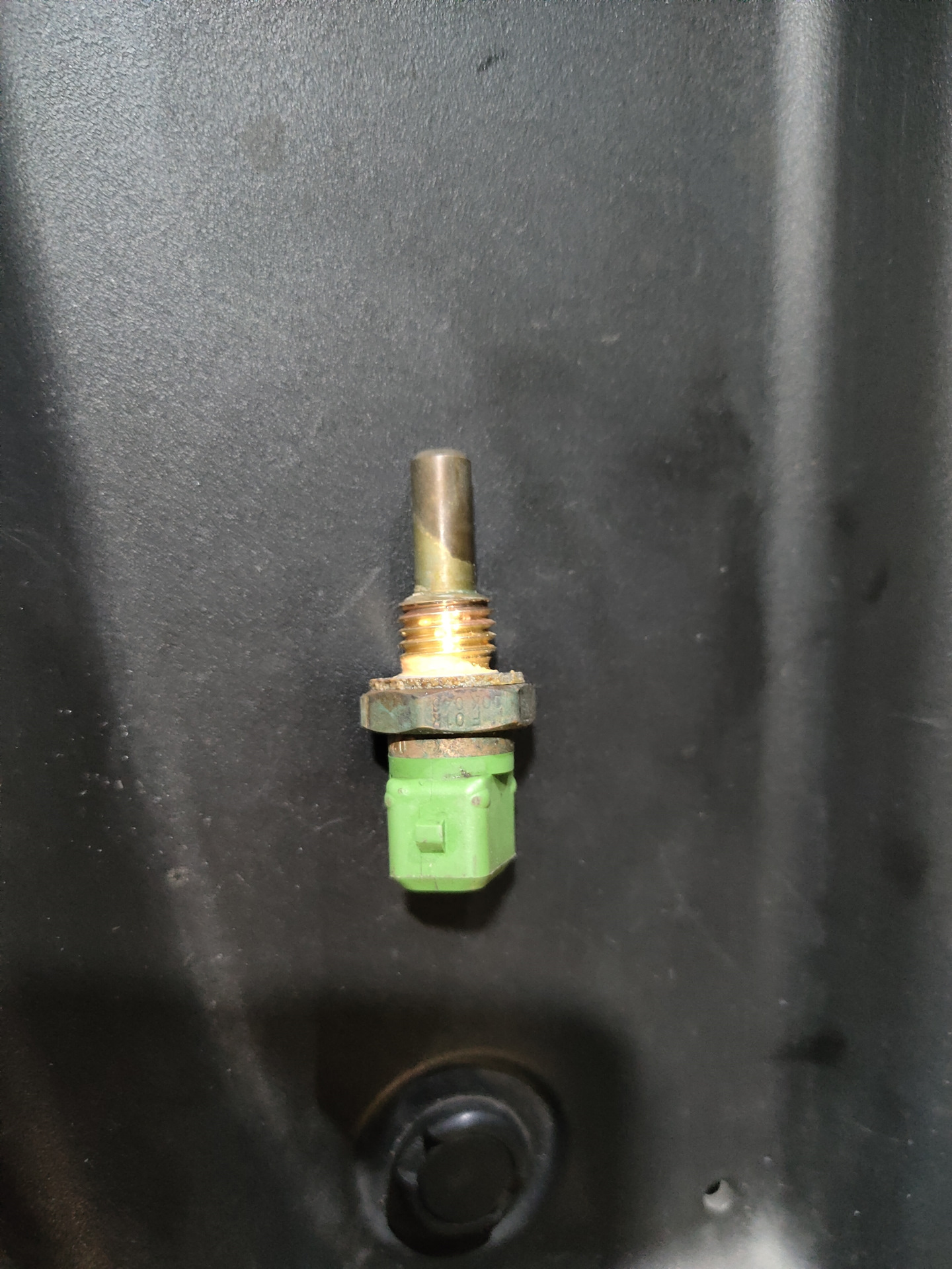

Вот как раз про то что писал про опель. У нас тоже есть датчик температуры охлаждающей жидкости. (ДТОЖ). Можно почитать симптомы, и он тоже может быть причиной плохого запуска после простоя на холодную. Нужно понять как его у нас диагностировать и если что в его сторону попробовать капнуть./// к примеру на опеле показания температуры на холодную у меня были 70*С охлаждающей жидкости. Попробуйте нажать кнопку старт/стоп не заводя автомобиль, зайти в инженерное меню гу и посмотреть есть ли там информация по температурам и какие показатели. Будут лт значения отличаться от климатических. Я честно не помню, но где то вроде бы были показатели температур в инженерке… какие не помню. У себя потом посмотрю ради интереса.
Там есть температура ОЖ и коробки
1-A
Я диагностикой смотрел и не один Джолион, у всех показания сходятся с реальными. Датчик температуры у нас простой на 2 контакта, номер 3611200XEN03. Проверить его просто, показания по температуре он даёт своим сопротивлением, на холодную одно и по факту прогревания сопротивление меняется. Какое именно должно быть для Хавала не знаю, не мерил, т.к. судя по диагностике что Лаунчем, что обычной ELM, температуру показывает верно.
На опеле он тоже двух контактный был. Простой. Однако я не знал что машина может не завестись из-за него. Когда крякнул, через бк показывал 70*. Возможно как-то связан с мозгами и подачей топлива . Потому что при попытке завести, машина тупо молотила и не заводилась. Как вариант из сервиса мне потом сказали что его можно было отрубить, вынув фишку и завести машину. Я поделился мыслями, пусть и на опыте с другим авто.
ДТОЖ напрямую связан с ЭБУ. По нему идёт корректировка смеси при той или иной температуре на улице, естественно когда датчик показывает 70, а на улице минус, он вообще может даже не чихнуть. А когда скидываешь фишку с ДТОЖ, он ставит аварийный режим.
Но касаясь именно своего Джолиона, то при диагностике в самую первую очередь смотрел ДТОЖ и у меня он показывает правильную температуру, поэтому был исключен из подозрений.

Очень грязная заслонка. Воздушный фильтр с какой периодичностью меняете?
Датчики надо проверить на загрязненность.
Там гряз не от воздуха который через фильтр поступает, а с вентиляции картера, чёткий масляный налёт.
Очень много грязи из картера во впуске. Надо начинать с этого. Тем более свечи часто приходится менять.
