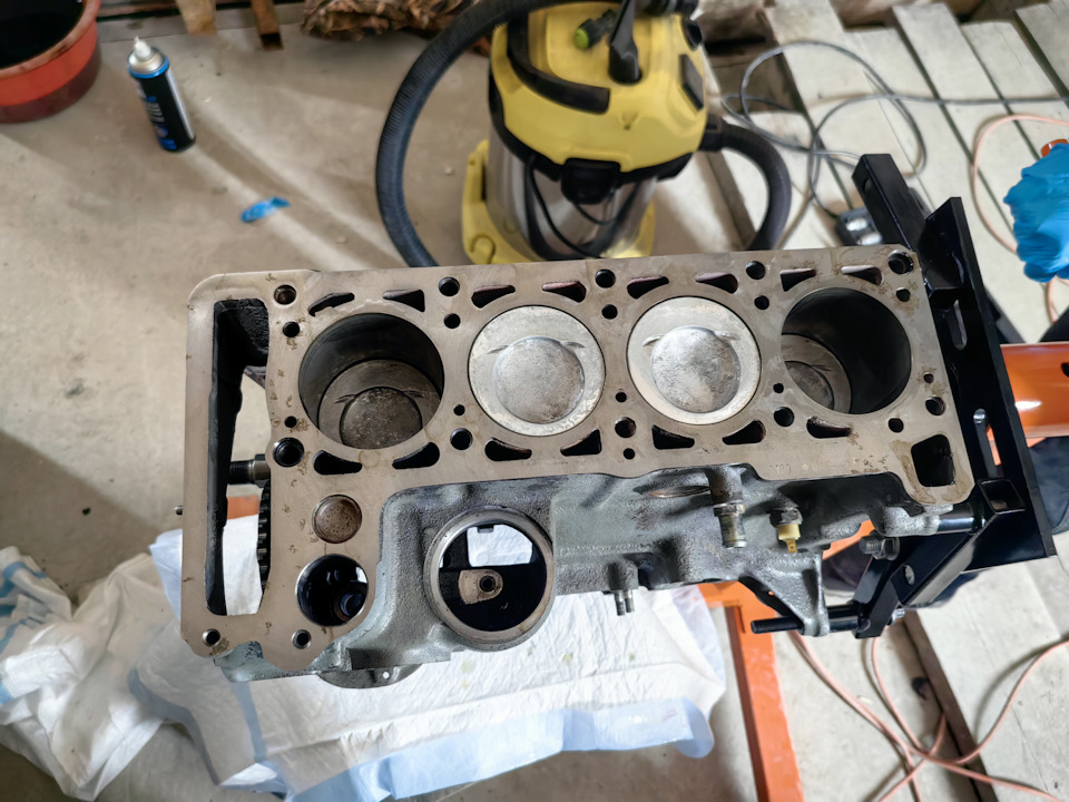

На вид все отлично, но стал навешивать блок на кантователь и понял, что блок на все распорки не закрепить. Как только я не крутил пластину кантователя и его распорки, а так же блок, но во всех положениях лишь 2-3 распорки совпадают с отверстиями в блоке. Чтобы совпали 4 распорки, пришлось расточить дремелем отверстие в одной из распорок в длину на 1,5 см и только так я смог закрепить блок к кантователю на 4 болта. Видимо данный кантователь рассчитан не на размер двигателя ВАЗ, а на что то другое.
Проехал несколько местных магазинов в поисках заглушек масляных каналов коленвала, нигде их нету, в одном автомагазе так вообще мне выдали базу: -"Какие заглушки то, никто в наше время не занимается шлифовкой и чисткой коленвалов, все просто покупают новый коленвал и не парят мозг!" На что я ответил: — "Я не такой богатый, как все, чтобы покупать новое колено почти за 30 тыс., вместо того, чтобы поменять в нем заглушки стоимостью 80 рублей".
Заехал в последний магазин, говорю нужны заглушки масляных каналов коленвала, у продавана аж глаза округлились и стали размером по 5 рублей. Поискал он что-то в телефоне и потом приносит мне заглушки блока. Я ему говорю это заглушки для блока. Он стал дальше искать что-то в телефоне, я устал ждать и уже пошел сам искать заглушки по витринам. Через пару минут я нашел заглушки в самом низу витрины магазина, говорю вот они, дайте мне их🤦♂️

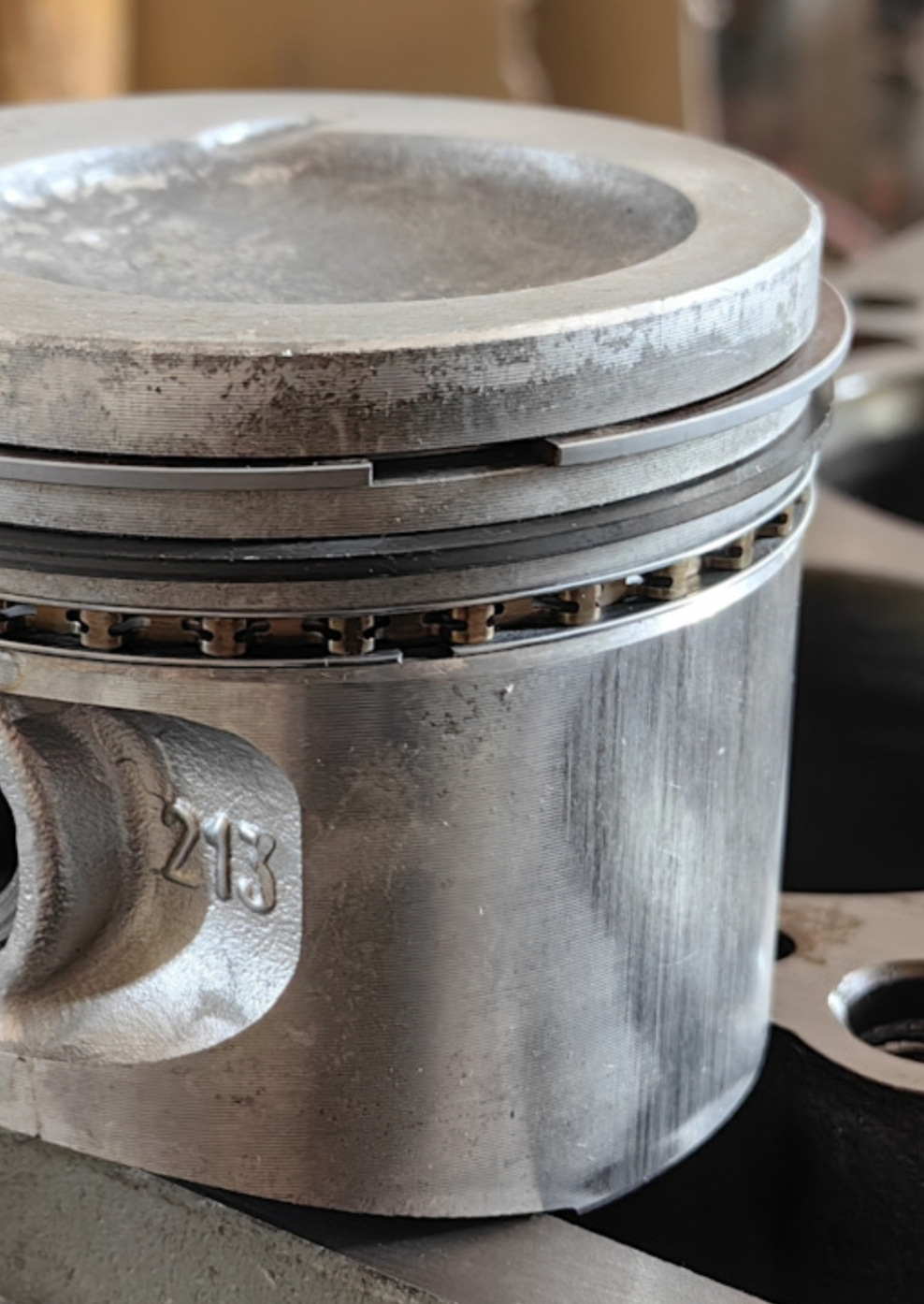

Коленвал установлен, теперь можно переходить к поршням. Поршня и решил оставить старые, так как они имеют лишь потертости, которые находятся в пределах допуска, может конечно это ошибка и надо было точить блок в 1 ремонт и покупать новые поршня другого диаметра, но я хочу проверить теорию, о том, будет ли жрать масло движок, ЦПГ которого по замерам в пределах нормы. Для поршней я купил оригинальные немецкие кольца, фирмы SM, примерно 2010+- года выпуска.
Искал я эти кольца очень долго, их давно не выпускают на ВАЗ. Нашел чисто случайно, по предложке в авито. Отдал за них 3792 руб.
Маслосъемные кольца тут наборные, состоят из трех колец.
Все замки поршневых колец нужно развести по сторонам цилиндра так, чтобы замок каждого кольца не был на одной оси с пальцем и юбкой поршня и в тоже время чтобы замок следующего кольца был развернут на 180 градусов от замка предыдущего. Поставил пружинное маслосъемное кольцо на поршень и далее установил два добавочные, снизу и сверху от пружинного кольца. Добавочные кольца так же не должны совпадать с замком пружинного. После установил среднее кольцо, с ним нужно быть аккуратным, так как оно чугунное, очень жесткое и в то же время очень хрупкое и если сильно его расжать, то кольцо может лопнуть. Так же среднее кольцо нужно устанавливать надписью TOP вверх, а скребком вниз. Верхнее кольцо так же нужно ставить надписью вверх.
Таким образом я установил кольца на все четыре поршня. После пролил все кольца моторным маслом
и покрутил их туда-сюда, чтобы они хорошо смазались. Для шатунов я купил так же американские вкладыши фирмы Glyco, брал их за 1679 руб.
Установил вкладыши в бугеля шатунов и в сами шатуны, смазал их монтажной пастой. Так же монтажной пастой промазал шейки коленвала, на которые крепятся шатуны. Смазал моторным маслом цилиндры.
Взял оправку для сжатия поршневых колец (покупал я ее за 423 руб), смазал ее внутри обильно маслом, одел на первый поршень и затянул замок, далее вставил поршень в цилиндр,
и постукиванием ручки молотка по поршню запрессовал его в цилиндр. Так же сделал и с тремя оставшимися поршнями.
После перевернул двигатель, накинул бугеля на шатуны, наживил гайки на шпильки шатунов и затянул их сперва от руки,
после выставил 50 ньютонов и стал протягивать все гайки.
Ключем на 22 я повращал коленвал за кончик, поршни ходят чётко, без заеданий.

Я поставил те же кольца, что стояли с завода. Проблем по работе двигателя до перегрева вообще не было
Ну Вы ж понимаете, что с завода сейчас не значит "как надо"? Книга по ремонту двигателя Жигулей выпущена уже очень давно, и все цифры из этой книги даны инженерами, и даны не просто так. Вы проделали уже колоссальную работу, согласитесь, будет обидно, если после завершения кап. ремонта что-то пойдёт не так и придётся снова лезть в двигатель?
14 лет проездила нива без проблем по движку, зачем мне менять его внутрянку🤷♂️

Бестолковая работа в простонародье " подкинуть колечки " . Увидев такие драные поршня с тепловыми прихватами — нужно было отказаться от данной затеи.
Ну да, зачем микрометр и нутромер придумали, видишь потертости на деталях -меняй все подряд, без разницы, даже что они 0,01 мм.
Это прям как про продавца в магазине из этого рассказа, зачем чистить коленвал, если можно купить новый, так все ж и делают
А точно ими пользоваться научился? Во многих поршнях стоить смыть антифрикционное покрытие на юпке и они теряют сотку, тут видно … Удачи, раньше многие начинали с подобных работ над своим автомобилем. Посоветую помпу ТЗА вместе с корпусом — там будет минимальный зазор между корпусом и крыльчаткой и антифриз AGA z65 жёлтый
Блок мытый и в ручную и в мойке, поршни мыты в 3х мойках

Хорошо, что доработал кантователь, часто с ними такая история. Чистка каналов — обязательный этап, многие его пропускают. 💜

Короче я думаю соберу весь движок на кантователе и за шкив коленвала шуруповертом покручу его, как-раз масло разойдётся по системе)

тоже читал, что наборные лучше
У моей нивы с завода коробчатые стояли
Здесь что лучше. Сталь лучше снимает масло, но больше стирает цилиндр. Я за то чтобы кольца лучше поменять, чем точить.
Его и так точить при следующем ремонте
Не думаю что ты второй раз станешь разбирать этот мотор.

Так тебе делать нечего. Блок надо было шлифовать при отклонении более 0.05 и то подумать насколько более. У тебя 0.04 сняли и блеск по всей поверхности уже, но ты решил потаскать тяжести.
Так то, если бы ты читал, то увидел, что износ был у некоторых деталей и их я заменил, плюс отмыл детали от шлака, лака и т.д и я хотя бы воочию вижу состояние мотора и понимаю что с ним было и что стало
Ничего ты не понимаешь. Ты поставил кучу деталей неизвестного качества. Но может и повезет.
а где оно есть известное? Я купил лучшее из того, что можно на ниву поставить
Я считаю что вкладыши лучше отечественные, ни у кого с ними нету проблем. Но кольца купил все же prima.
у меня есть дайдо, я их купил, по качеству они хуже на вид

я вообще читал что как то через кронштейн масляного фильтра большим шприцом масло можно вкачать и оно по системе разойдется
То что первые обороты будут без масла в каналах, за это не переживайте. Влить масло в насос, это чтобы он сразу стал засасывать масло из поддона. На сухую он может долго не засасывать или вообще может его не засосать.
Кто переживает дрелью крутит насос заполняют систему маслом потом грибок на место заглушку и пуск уже с маслом во всей системе.
Давно такое пратиковали народные умельцы.
Потом сразу автосервис открывать можно 😎👍🏻
"можно, а зачем?"🤣
AgressivE89
офигеть) Видимо как заплачено — так и накуячено, автотаз стерпит🤣
Слушай — как заплачено. Уж все равно не малые деньги. Я б на твоём месте тоже сделал. Тем более опыт да и все остальное останется. И можешь потом ещё раз пересобирать. Помимо ДВС и многое чего.
опыта у меня нету, первый раз этим занимаюсь)
Я когда первый раз тоже работал. Я прям каждое свое действие с мастером обсуждал. Он аж агриться начал. Ему то просто все. А мне лишь бы не накосячить)) ну я думаю в любом случае у тебя заработает. А вот по жору масла даже не знаю. Он как может и пропасть так может и через месяц появиться
это да, ну будет жрать — еще раз двиг переберу, делов то) Перебирай двигатель каждый месяц и спина не будет болеть)
Слушай если жрать будет 150-250мл на 8т я бы даже не перебирал))
а если на 1000 км?)
Если на 1000 то тогда есть смысл разбирать)) Вообщем я думаю у тебя либо к минимуму будет. По сути у тебя же там не в кашу разбило все. Должно быть как было по логике
По логике не должно быть жора либо по минимуму, но по факту я не знаю как будет, может индикатор часовой неправильно показывает или нутромер или микрометр, у меня ж они не оттарированные в лаборатории 😄
