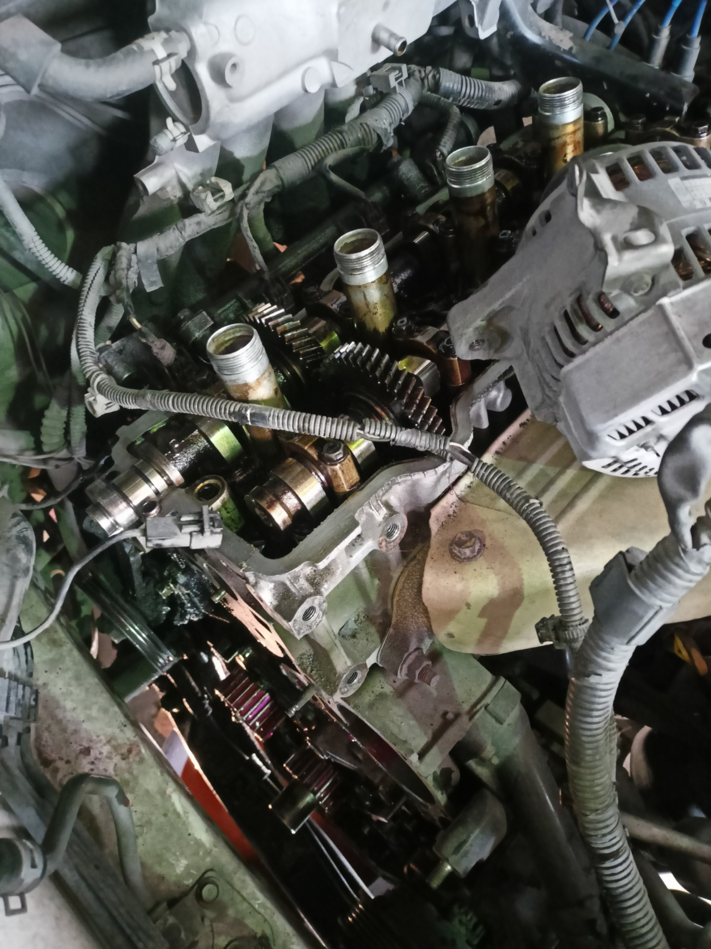

Ну и напоследок состояние под крышкой клапанов.
