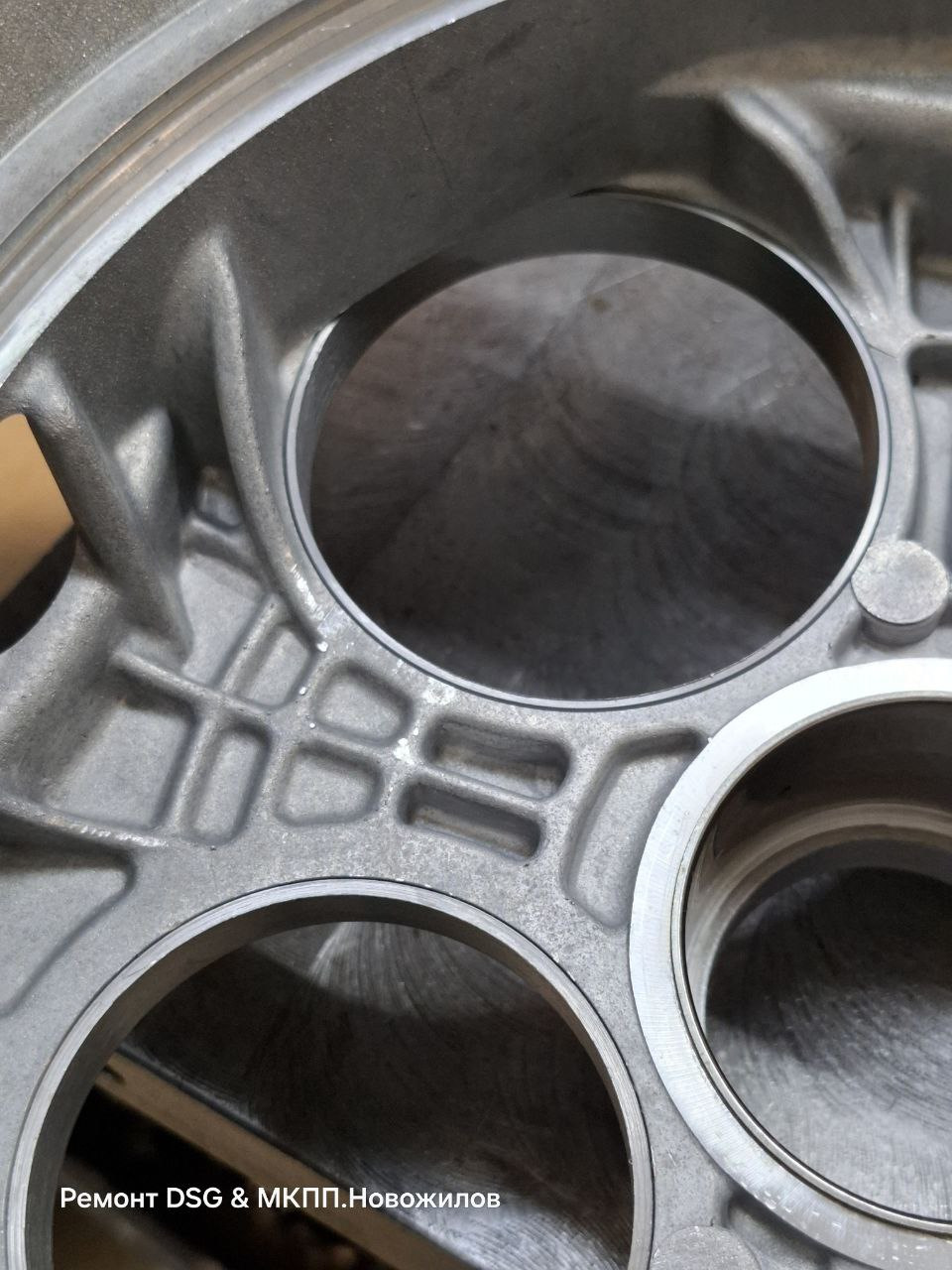

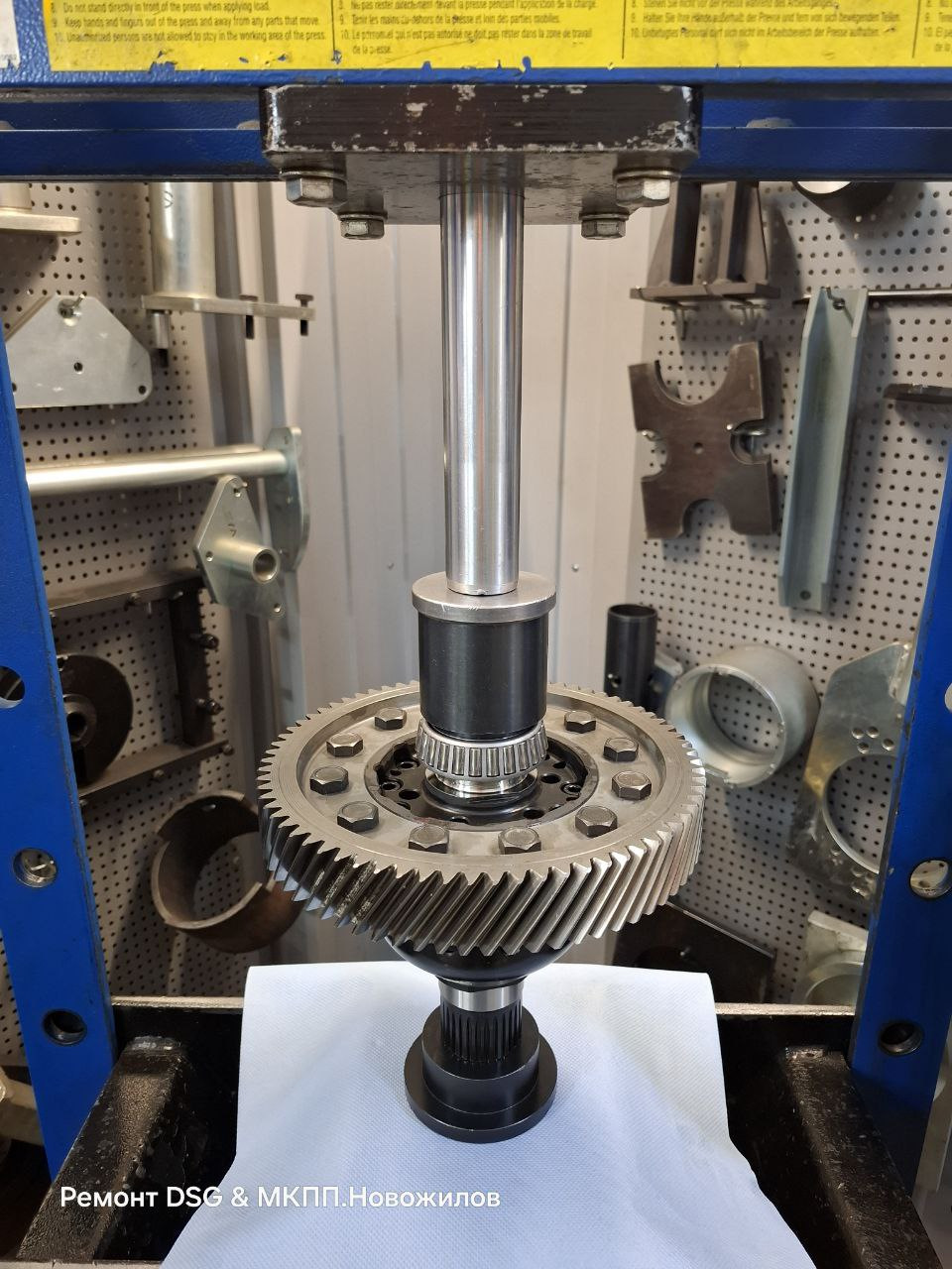

В этот раз было решено ставить блокировку. Для этих целей была приобретена сама блока STR (Lada special transmission), а коробка была отправлена в Москву к Владимиру Новожилову Doktor171. После дефектовки моей коробки была дана рекомендация к поиску донора. Тут небольшой затык возник, т.к. хотелось взять коробку с небольшим пробегом, в сборе с живым мехатроном и сцепой. Но по итогу все сложилось.
Кому интересно можно посмотреть процесс переборки у Владимира

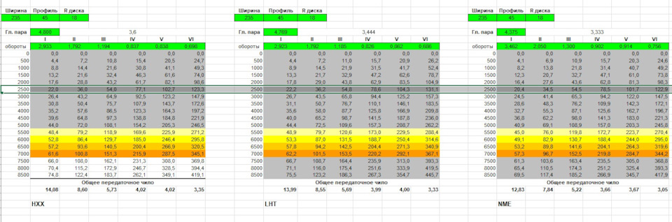

Если кратко по длине для бензиновых моторов, самая короткая 3.2 от Ауди ТТ
Далее идет от алтрека и от 3.2 пассат б6 (между ними есть разница, но по итогу соотношение оборотов и скорости +- такое же, от 3.2 чуть длиннее)
И самая длинная от 3.6
Это если я правильно разобрался))))
После недельных поисков, сравнений передаточных чисел, остановил выбор на коробке от 3.2 пассат б6.

Картер с моей коробки был отправлен на гильзовку и по завершению гильзовки пошел дальнейший процесс сборки. Не обошлось конечно без нюансов и Владимиру пришлось разбирать коробку повторно. Благо все выяснилось своевременно.
На данный момент коробка собрана, диф установлен, Владимиру отдельное спасибо за подробные фотоотчеты по каждому этапу работ. Теперь осталось дождаться прихода собранной коробки. После же останется только установить и сделать прошивку, т.к. гидравлическая часть мехатрона будет от 3.2, а плата от 2.0. Соответственно нужно будет все это совместить и адаптировать передаточные числа.
