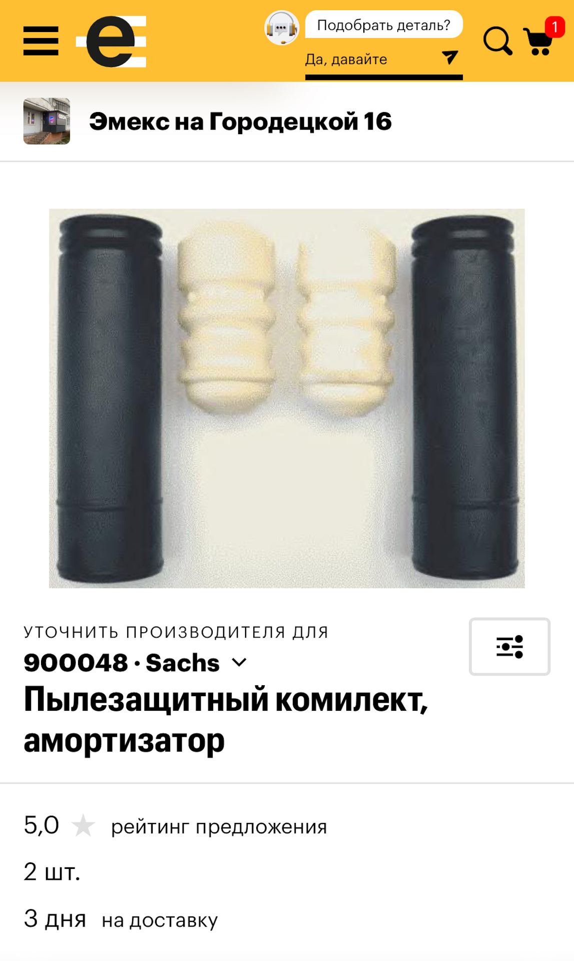

Друзья, приветствую.
В течении последних трех месяцев езды на автомобиле был замечен непонятный бряк в подвеске. Но бряк был не какой то типичный, происходящий не на всех неровностях, а только именно на выбоинах во дворе образовавшихся от снега и стыках на асфальте вспученном от мороза ( иначе не могу объяснить заворот на ул. Любецкая, т.к. летом там ровно). Замечена была правая сторона и не понятно толи с перели толи сзади. Так как проблеме уже три месяца, соответсвенно на сервисе я был не раз, при чем на разных, чтобы разбавить мнение. И все как один твердили- все у тебя тут нормально. Стойки стаба норм, наконечники норм, втулки и сам стабилизатор норм, амортизаторы сухие, сайленблоки целые. Ладно. С мыслью того, что все хорошо выезжаешь с сервиса, ездишь с ней, и вроде ничего не стучит, но потом опять Любецкая, потом двор и всё по новой… повозка…
В итоге пришел к выводу, что нужно поменять амортизаторы спереди, заказал и поставил ZF, стало тише, но звук не исчез полностью. После снятия старых, механик сказал, что они нормальные хоть и проехали они 160 т.км. Тогда начинаю опять обновлять информацию по проблемам w176 и вспоминаю про отбойники сзади. Ну думаю, поменяю аморты и с зади, но ведь они тоже не текут. Тогда начинаю искать только отбойники, чтобы заменить их, а найти не могу.
Вопрос: есть у кого артикулы на отбойники? Буду очень благодарен.

Вот, у нас тоже нашел.
Они ведь меняются отдельно? Без замены амортизаторов
Менять не надо но нало снимать
Не понял, что менять, а что снимать)
Снимаешь амортизаторы, снимаешь опору меняешь пыльник и отбойник осбираешь ставишь обратно.
Ну либо герметик/ изолента но мы это конечно не читаем…
Во, понял) спасибо )
Артикулы для 485 подвески (повышенной комфортности), не для пакета плохих дорог (482) или спортивной подвески (486)
Амортизаторы комплектом идут с отбойником и пыльником?
По оригинальному каталогу это одна деталь. Рекомендую заглянуть в каталог Sachs (они поставляют на конвейер), возможно у них будут отбойники отдельно. Например тут: aftermarket.zf.com/en/aft…,161,294,8888&countryID=D
Отбойники нашел)
