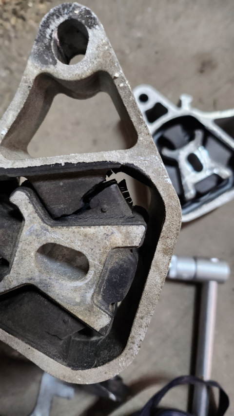

Верхняя подушка так скажем, пришла в негодность
Замена самостоятельная, минут 10
Надо новую опору
A2462400809
И пару головок Torx
И
Для демонтажа дополнительно ничего снимать не надо
