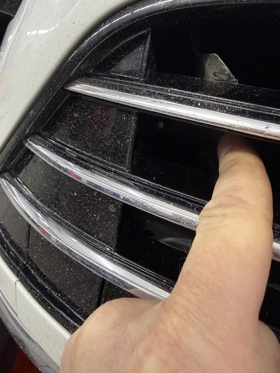

⚠️⚠️⚠️ Многие радиоторы снимают разбирая всю «морду», у нас же с Алексеем (мастер дружественного сервиса) получилось это сделать со снятием только верхней решетки радиатора над бампером.

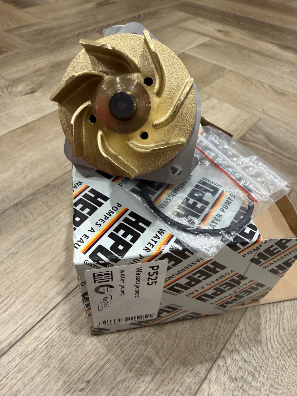

3. Помпа HEPU P525
4. Болты под помпу VAG N105 268 02 (3шт)

В нижней решетке есть отверстие для откручивание болтов крепления радиаторов 🤔 радиаторы АКПП и ГУРа вы поднимали вместе со всей кассетой ? Или их получилось не разгерметизировать?
1. Есть
2. Вместе кассетой, если внимательно почитать, то я доливал ГУР и на мойку их носил, иначе какой смысл лезть и не помыть их🤷♂️
Я прочитал полностью — вы не написали что конкретно сняли их — просто что долили там и там 🤷🏼♂️ а все все вижу фото и описание 👌 получается можно снять кассету всю без снятия бампера, Но придется все отсоединять ! И если делаешь это не первый раз полагаю )
Как раз-таки делали это первый раз на туареге, сначала хотели к болтам справа через жабры боковые в бампере подлезть и ключом с уголком открутить радик, но помешала форсунка омывателя фар, а потом нашли лазейку удобную в воздухозаборнике. По мне лучше потерять немного жидкости и долить ГУР, снять и помыть нормально, чем бампер с серпами сдергивать и отключать туманки и т.д — это дольше и грозит муторным выставлением зазоров и сломанными клипсами на серпах (это я уже сам проходил)😁
