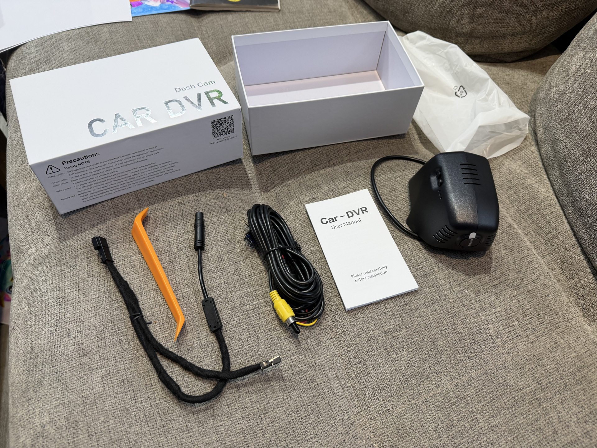

Нашёл на Алике вариант регистратора специально для бмв х7. Бренд Sindarui неизвестный, но в целом не пугает. Название страшное как у всех китайских товаров: 4K HD 2160P Plug and play WIFI.
Для меня главное, что он:
— скрытого монтажа
— с простым подключением
— 4K
Из нюансов — лучше сразу писать продавцу и прислать фотографии своего зеркала. Потому что даже для BMW X7 есть разные версии корпусов регистратора и лучше показать точный вариант. Мне прислали подходящий лишь со второго раза.

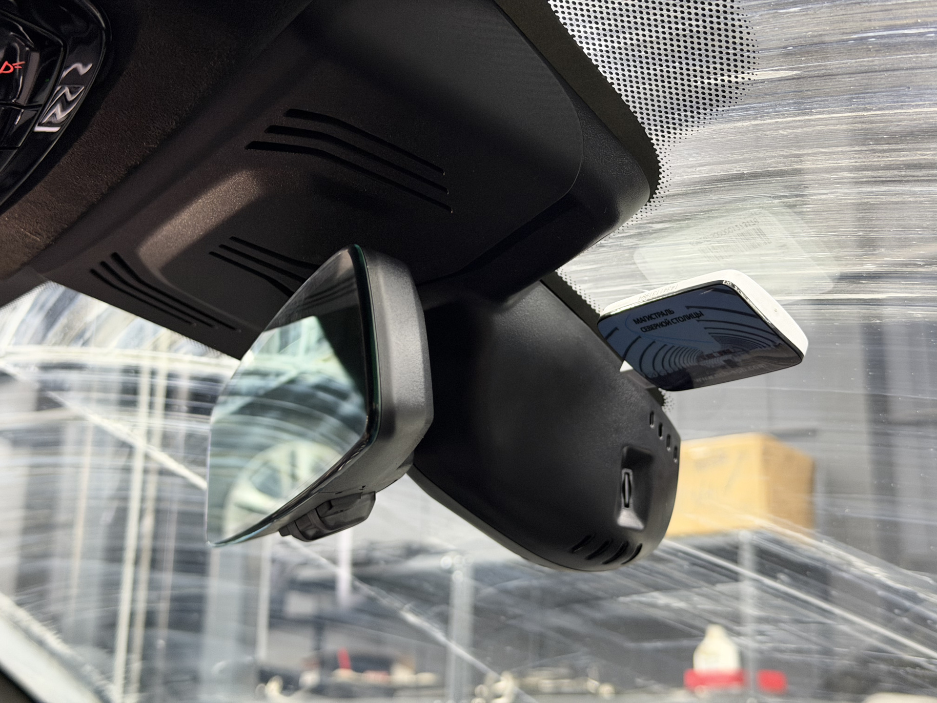

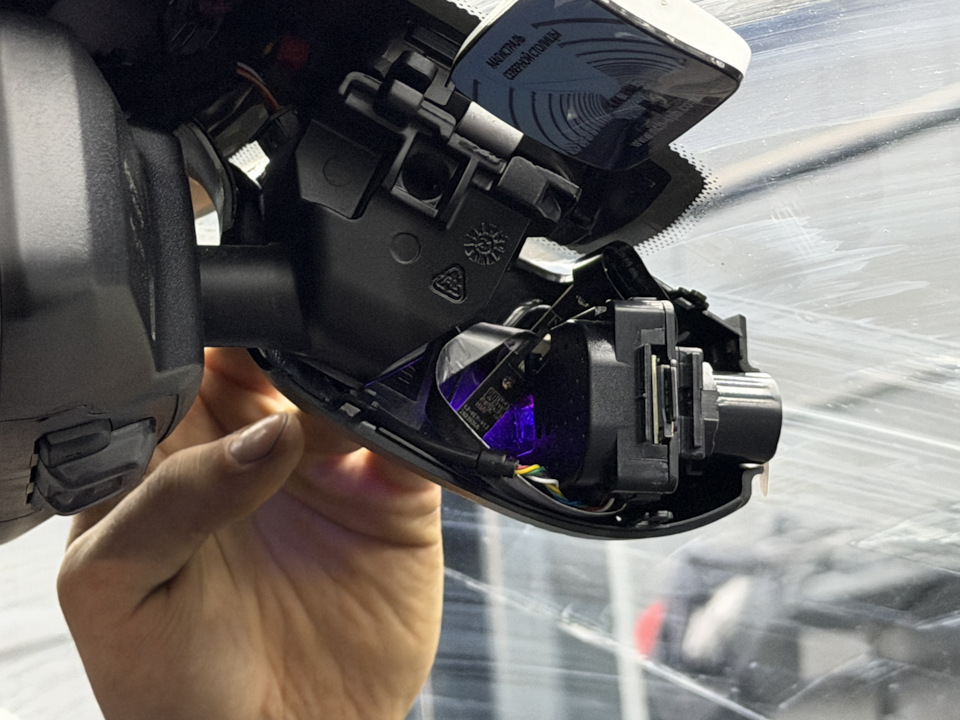

Заехал к ребятам из Creative Force, где мне быстро установили регистратор. Лёгким движением снимается пластик над зеркалом и разъединяется кожух вбок (вправо и влево). Снимается питание датчика дождя и в него вставляется небольшая "коса" для питания регистратора. Не нужны ни скрутки, ни спайки. Просто вынул — вставил. Дальше это всё упаковывается в свободное место внутри и собирается вместе.
Качество пластика попроще, чем оригинальная BMW заглушка. Но выглядит нормально и ни с места водителя, ни снаружи в глаза не бросается.

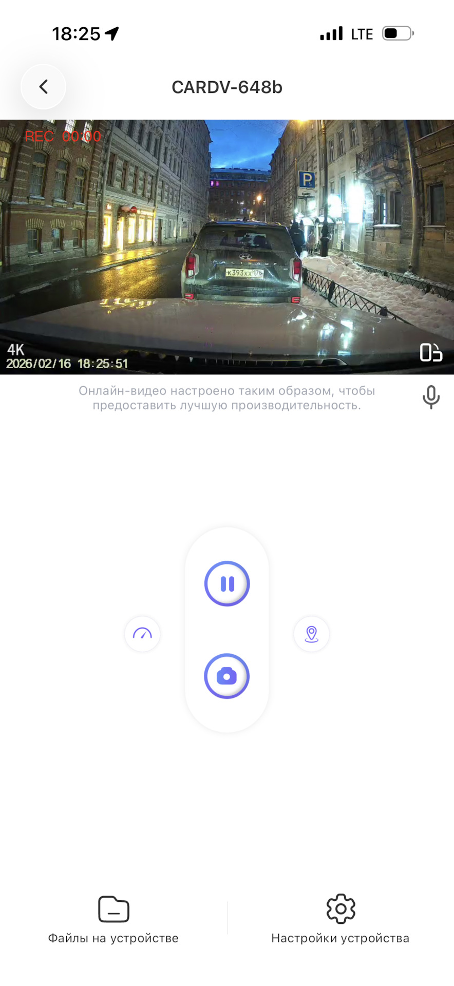

Приложение неплохое — подключается просто, интерфейс очевидный. Скоро карту отформатирую правильно и попробую всё)

Добрый день, не появилось ночного видео регистратора ?) Хочу такой регистратор прикупить. И подскажите, пожалуйста, карту на сколько гб вставили для 4к?
Я вставил 128 гб, но у меня пока проблема — не видит карту))) я на маке не могу форматнуть в ту файловую систему, которую он поймет. Хз в чем дело(

Интересно увидеть, как снимает ночью — в полной темноте
Настрою, покатаюсь — покажу)
