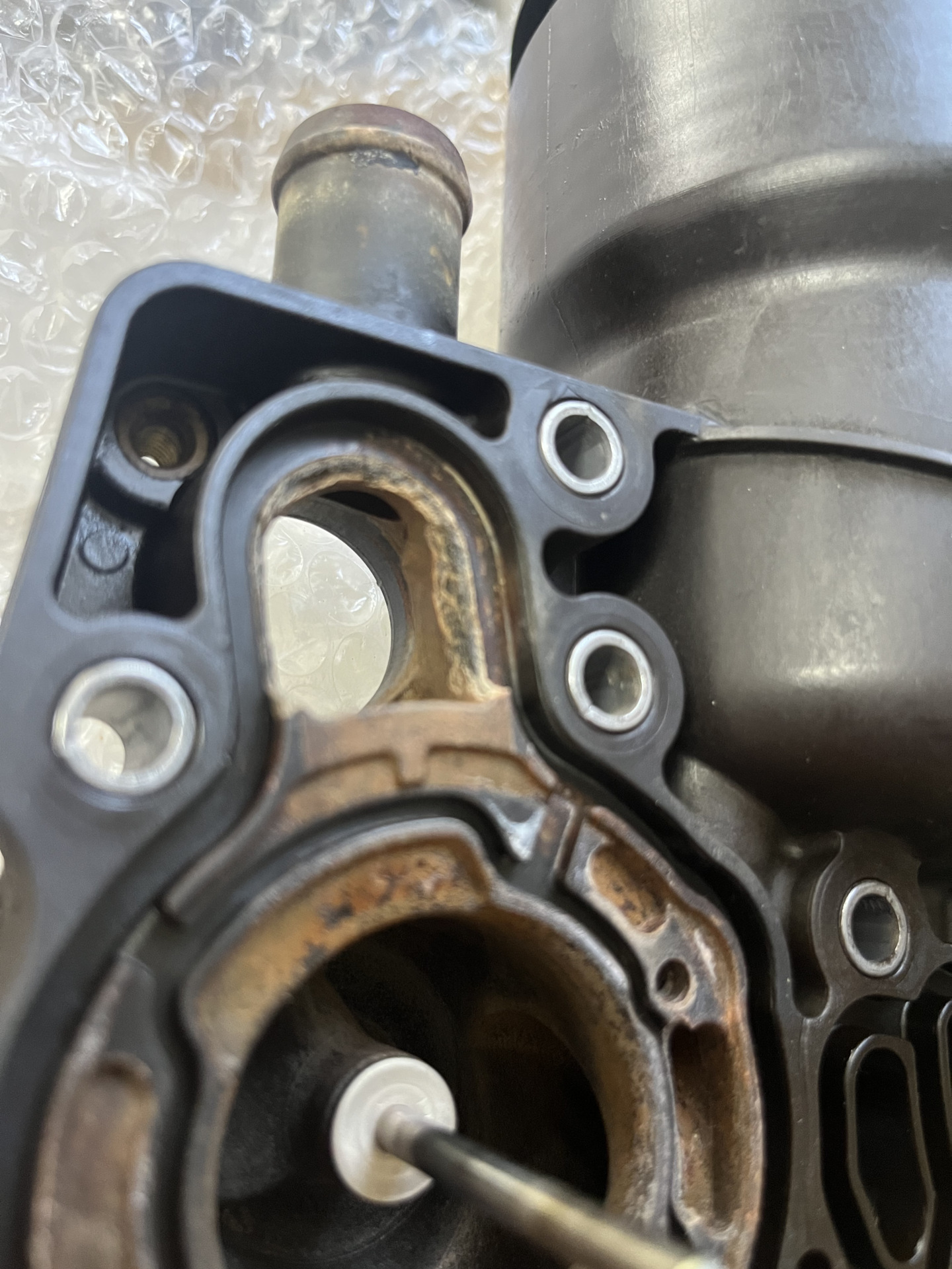

Вообщем настали морозы и как у всех начал сопливить маслом стакан фильтра.
Было принято решение для начала заменить прокладки на Rosteco и испытать удачу!😀
Сразу же заказал алюминиевый стакан на алике за 6500₽
Поездив так 2 дня масло опять начало бежать из под корпуса, но только первые минуты прогрева двс, на горячую и в теплую погоду ничего не текло.
Заказал к корпусу прокладки Ajusa
Спустя неделю приходит корпус в “оригинальной“ коробочке😆😆😆
На корпусе лазером MAHLE
Корпус сделан добротно, к качеству литья нет претензий.
Принялся к разборке.К сожалению фото нет разборки, т.к делал все это до драйва.
Да и записей на драйве по этой теме целая куча😸
Прям перед самой разборкой в боксе потек и антифриз🤭
Вообщем разобрал, лопнули стенки над термостатом между прокладками.
Все кругом обезжирил, отмыл.
Открутил 2 самореза термостатика, подал на фишку 12 в и аккуратно, дав ему приподняться, медленно помогал ему выйти на ружу.Термостат снимал для замены его на новом корпусе, так как отзывы о нем не очень хорошие.
Прокладки Rosteco не стал выкидывать и тоже закинул их на новый корпус.AJUSA оставил в запас.
Термоэлемент не стал менять.
Так же заменил верхнюю крышку фильтра, оставил оригинальную.
Залил антифриз, выгнал воздух из системы через болтик на егр.
Проехал уже около 1500км
Все сухо, температура в норме.Брать корпус смело можно.

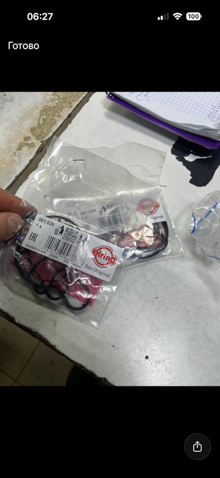

Есть еще и вот такой комплек прокладок
