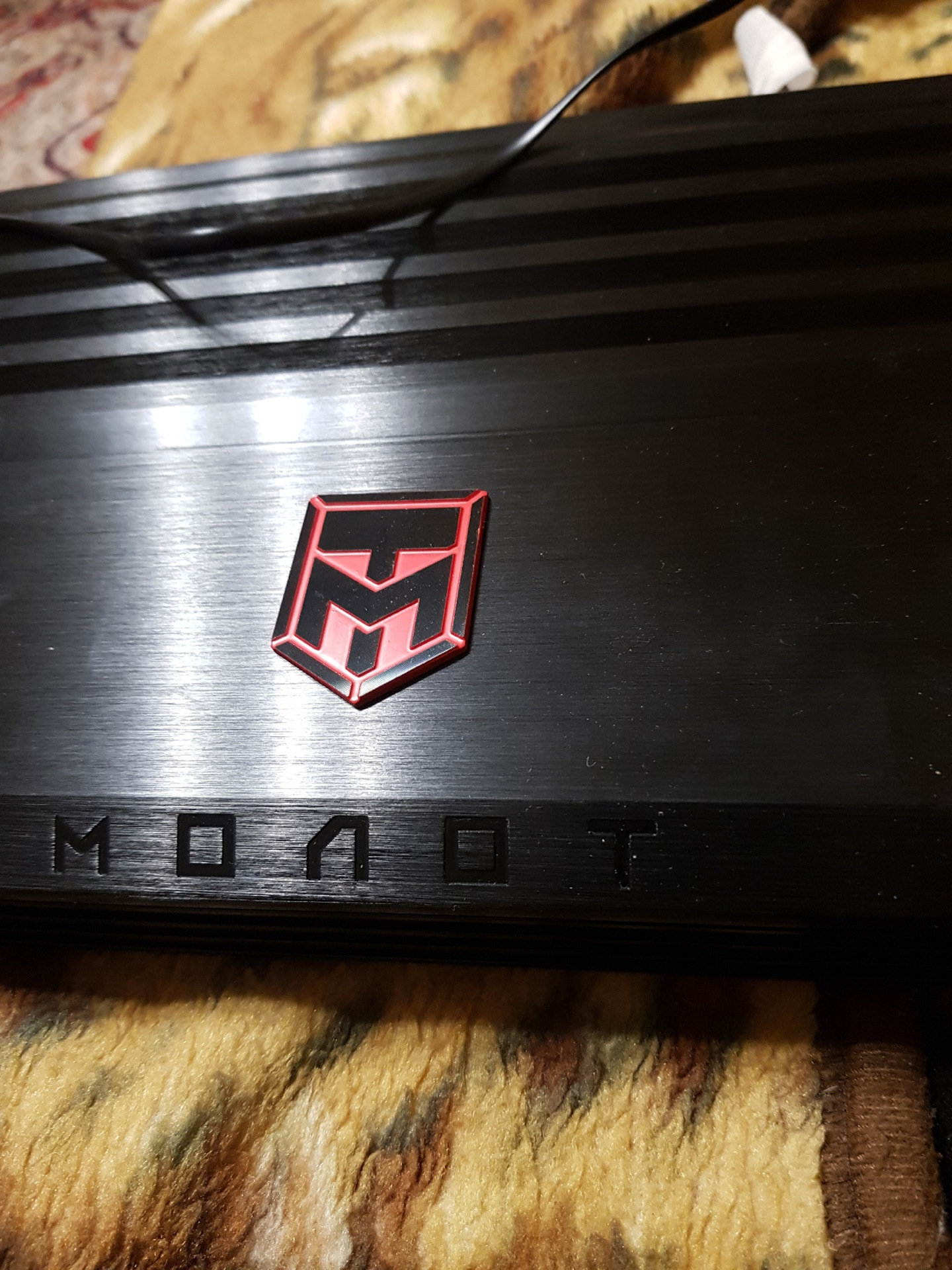

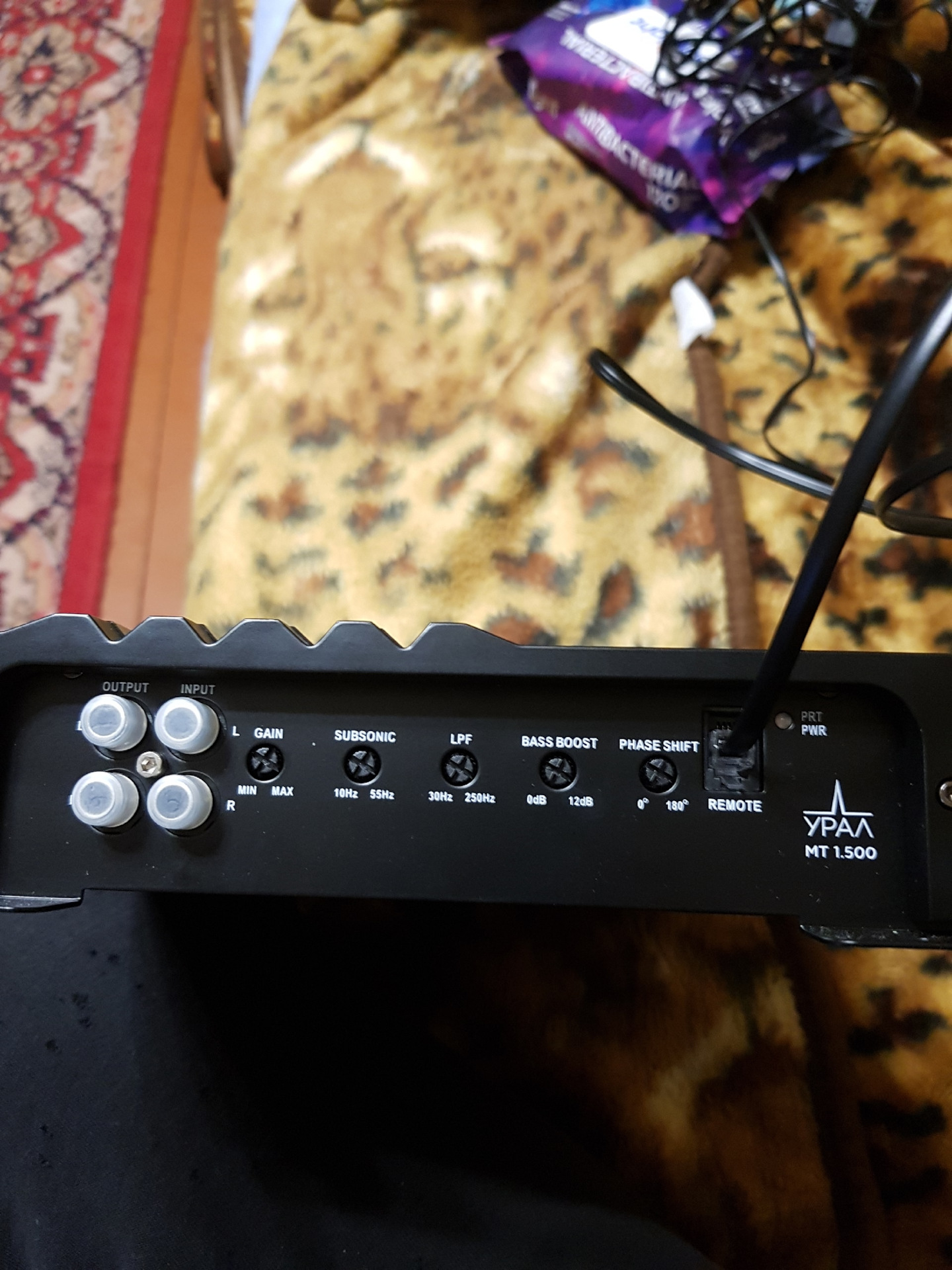

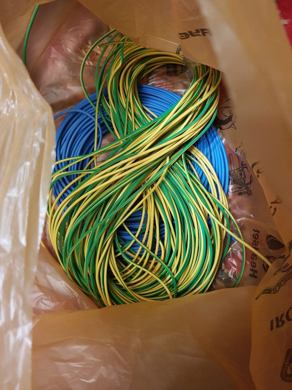

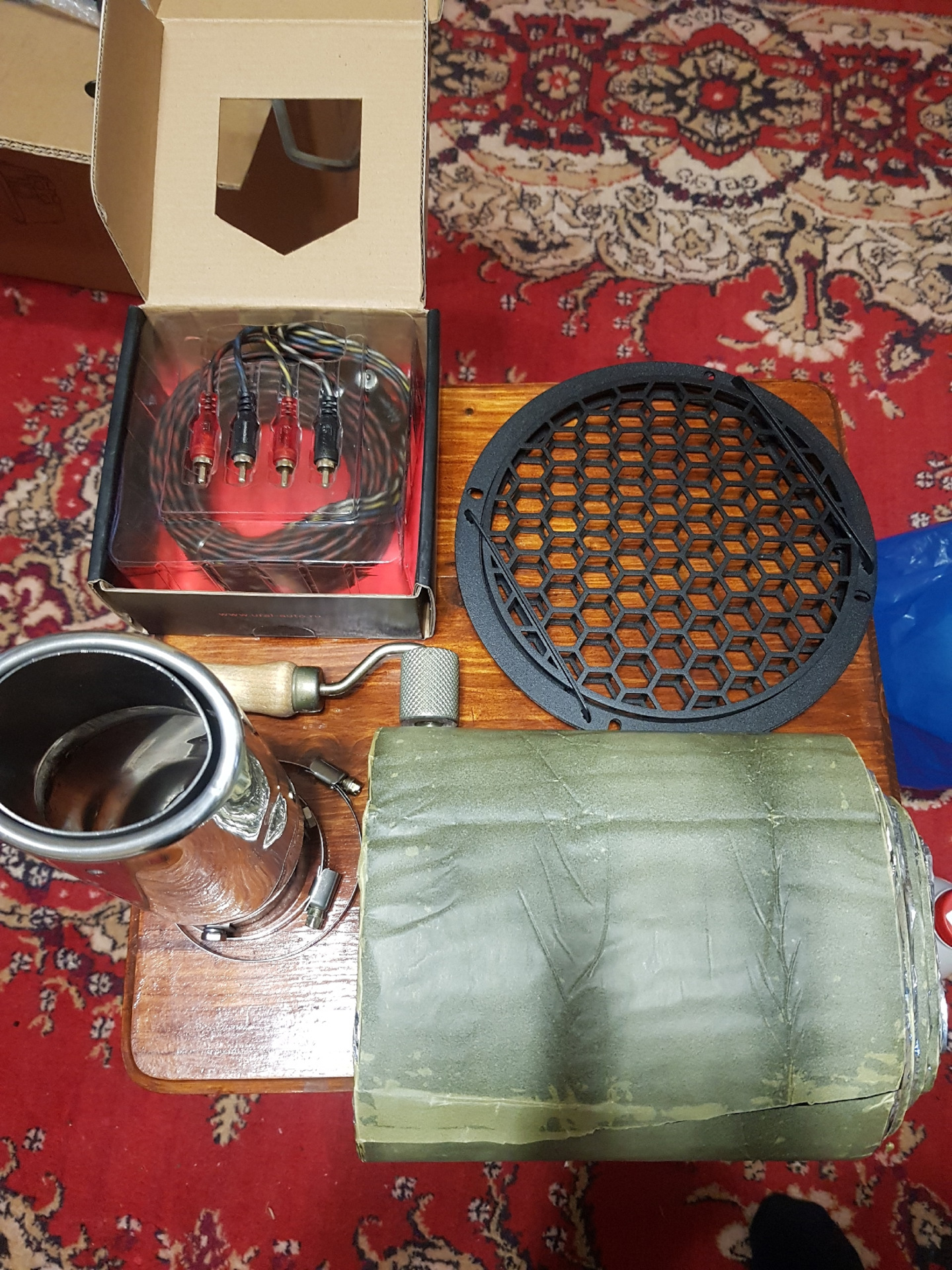

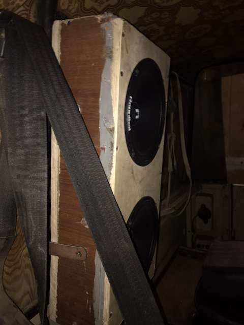

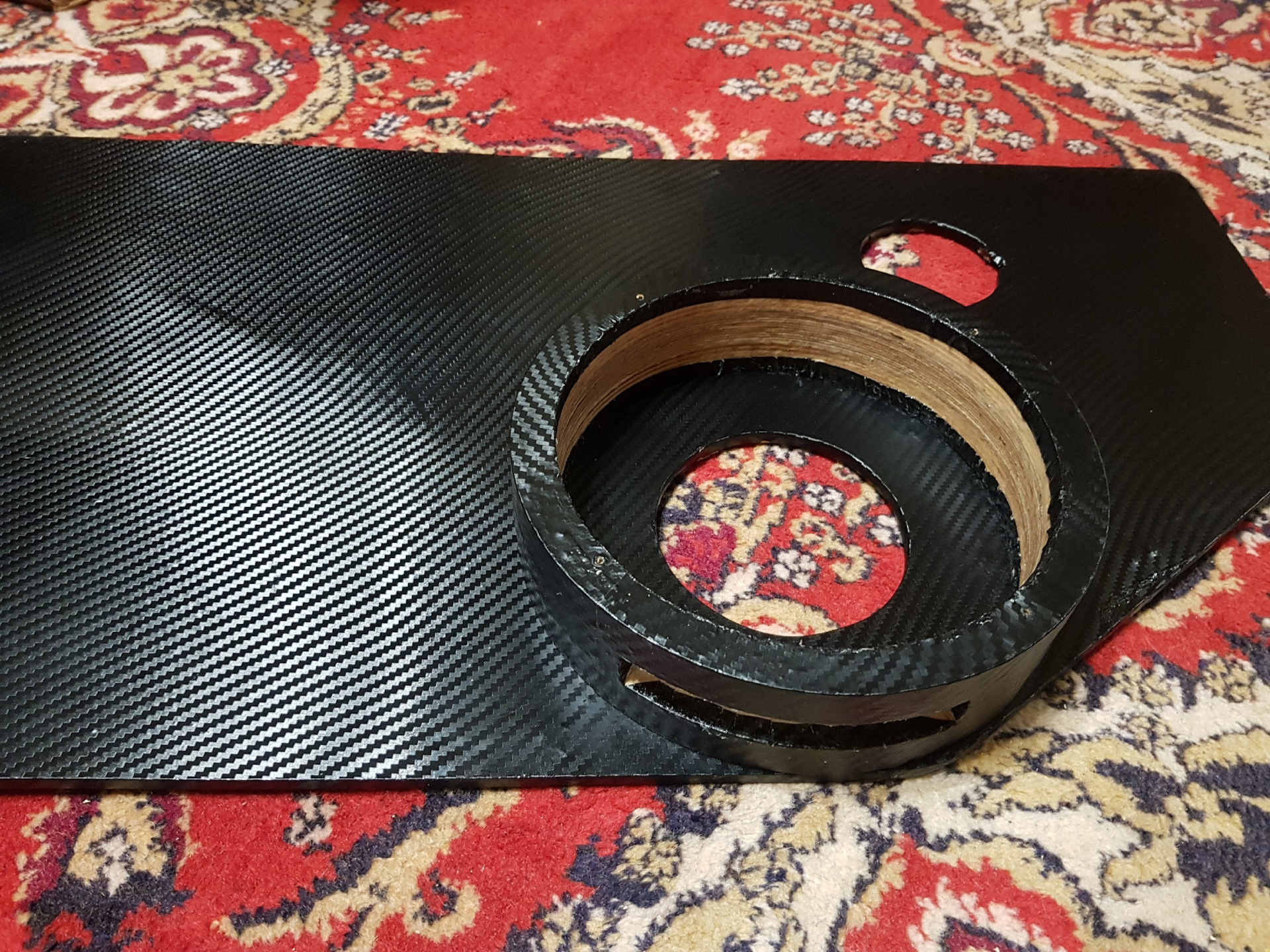

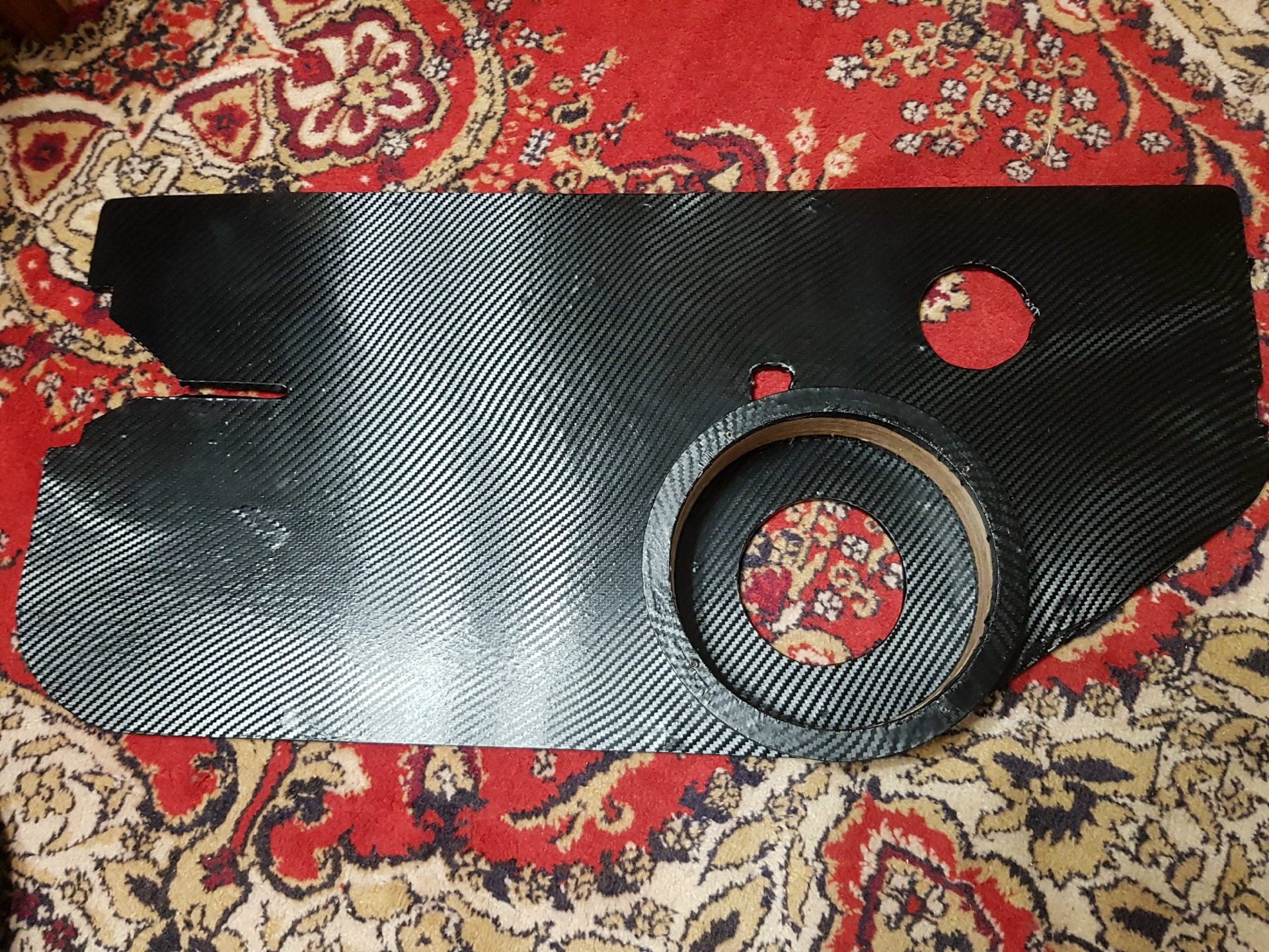

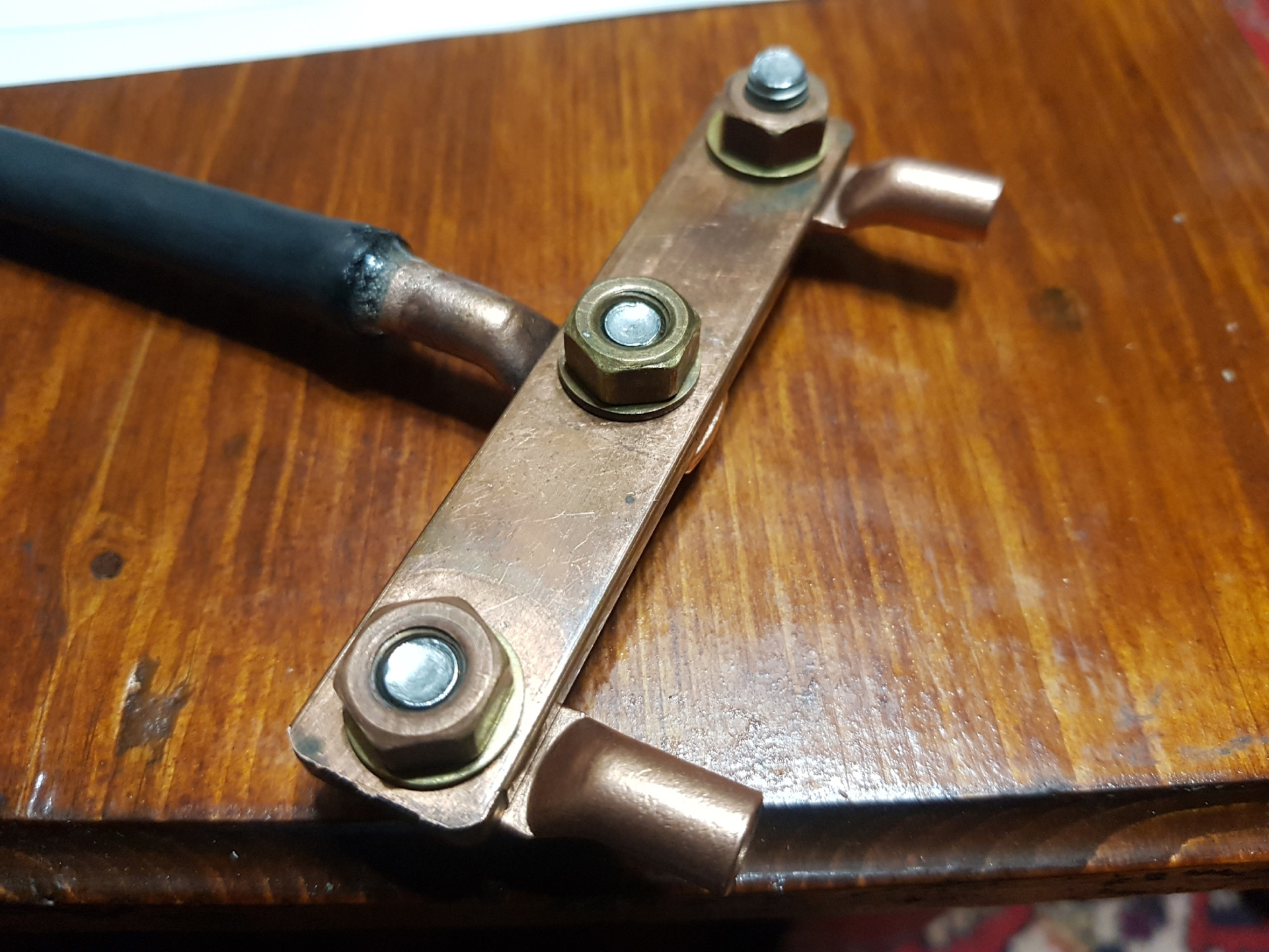

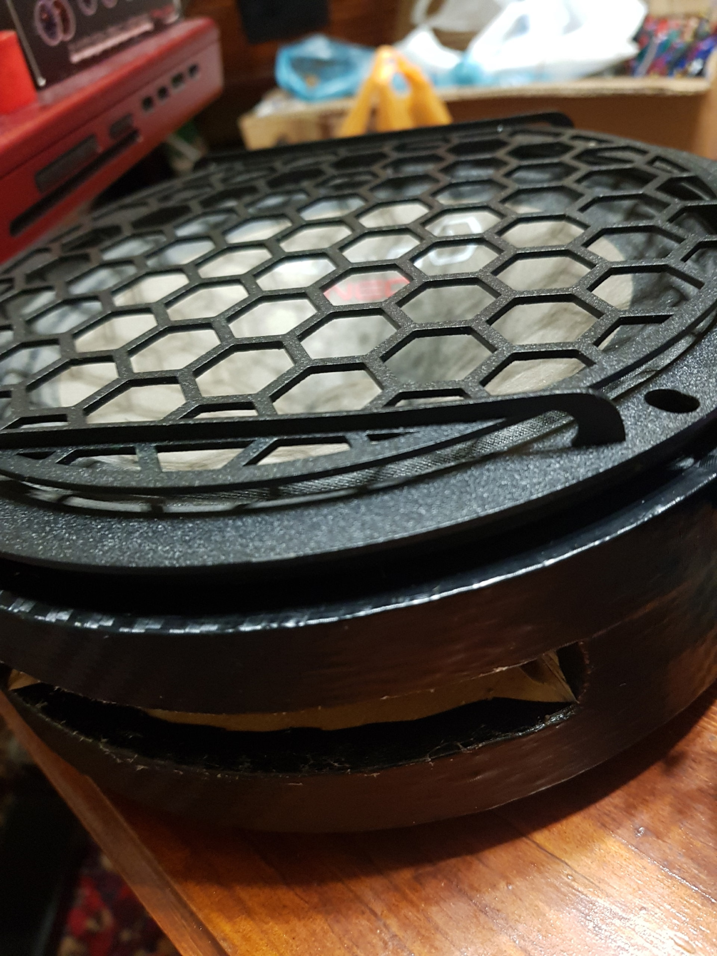

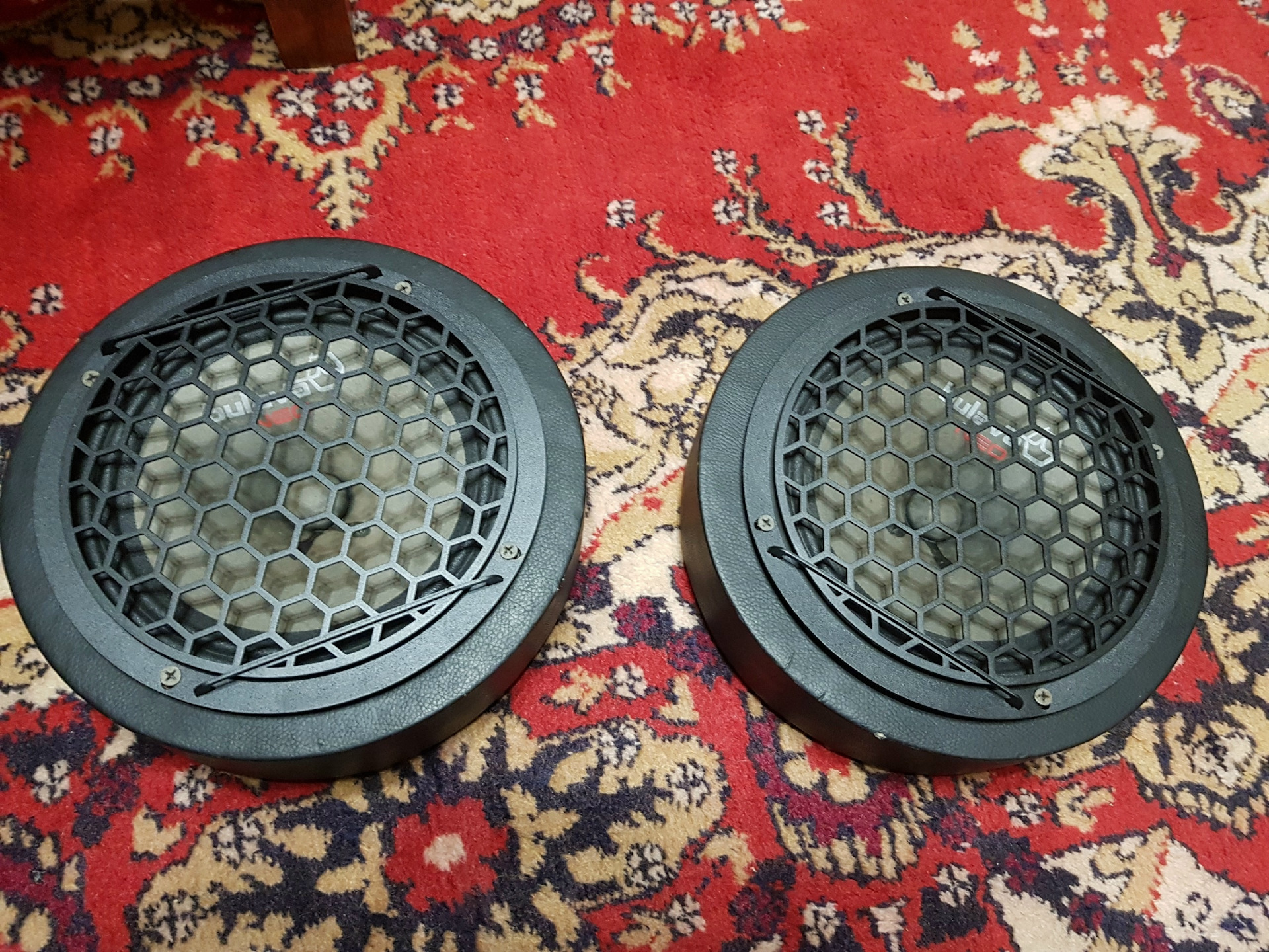

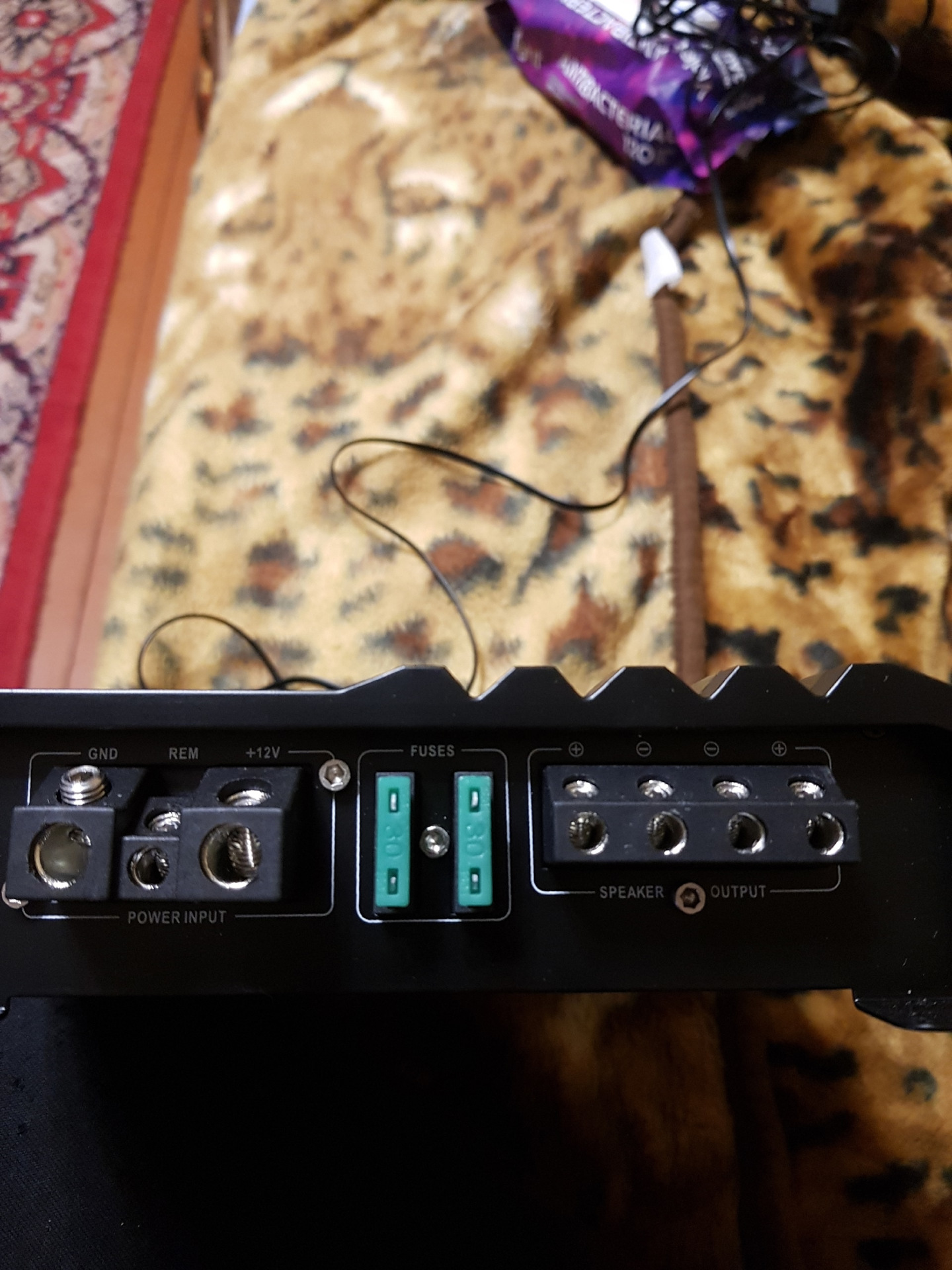

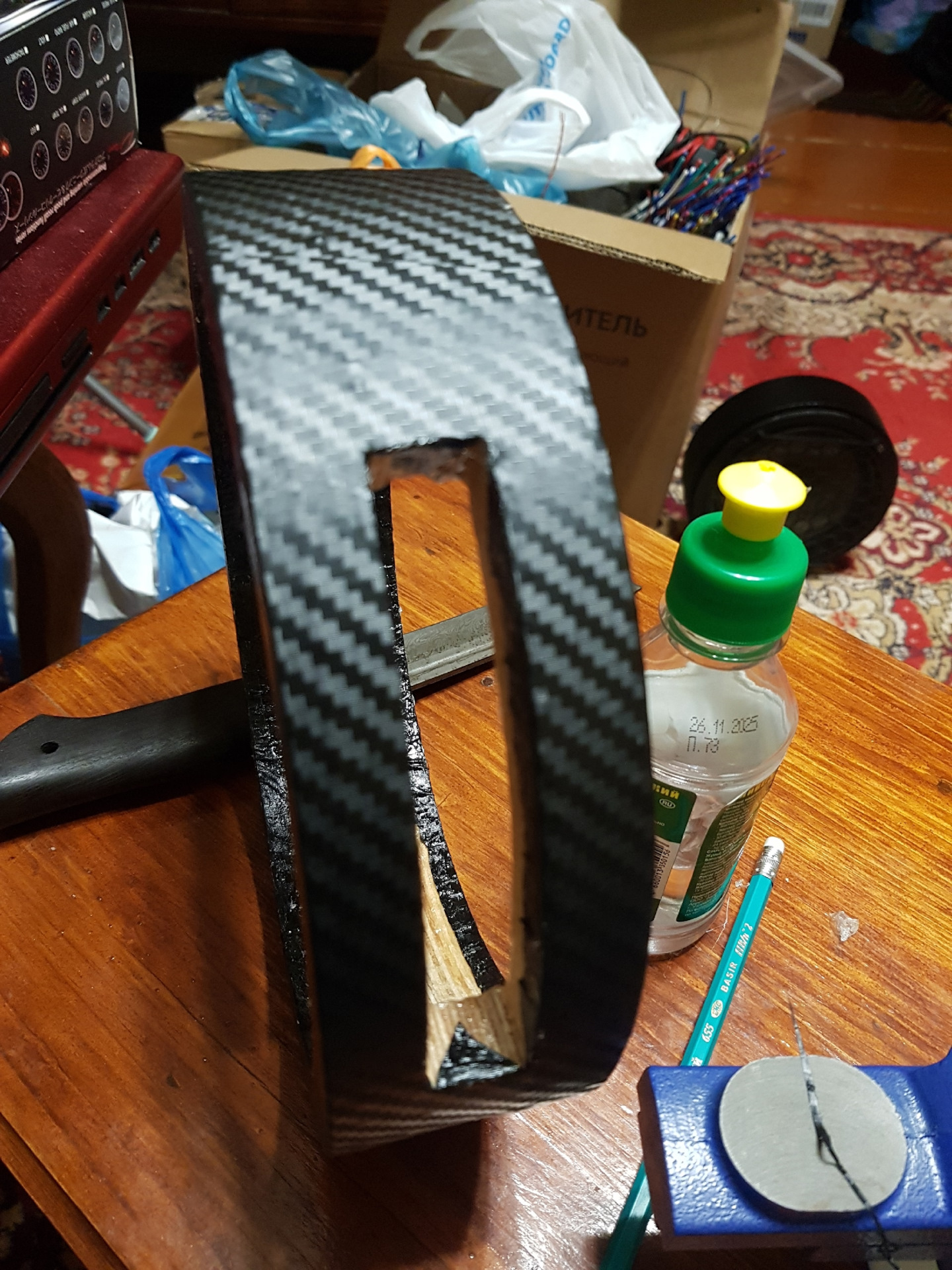

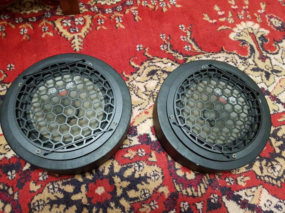

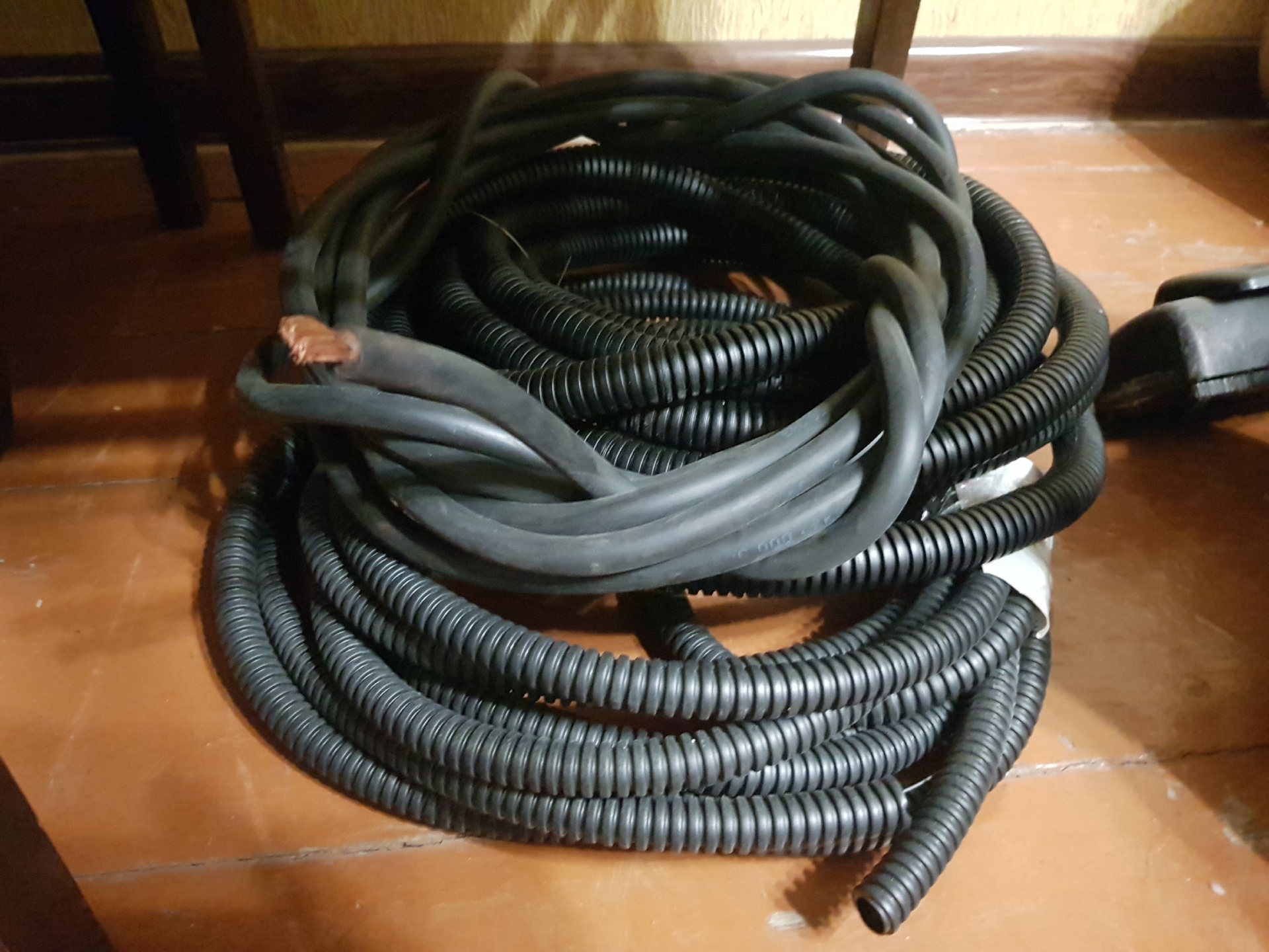

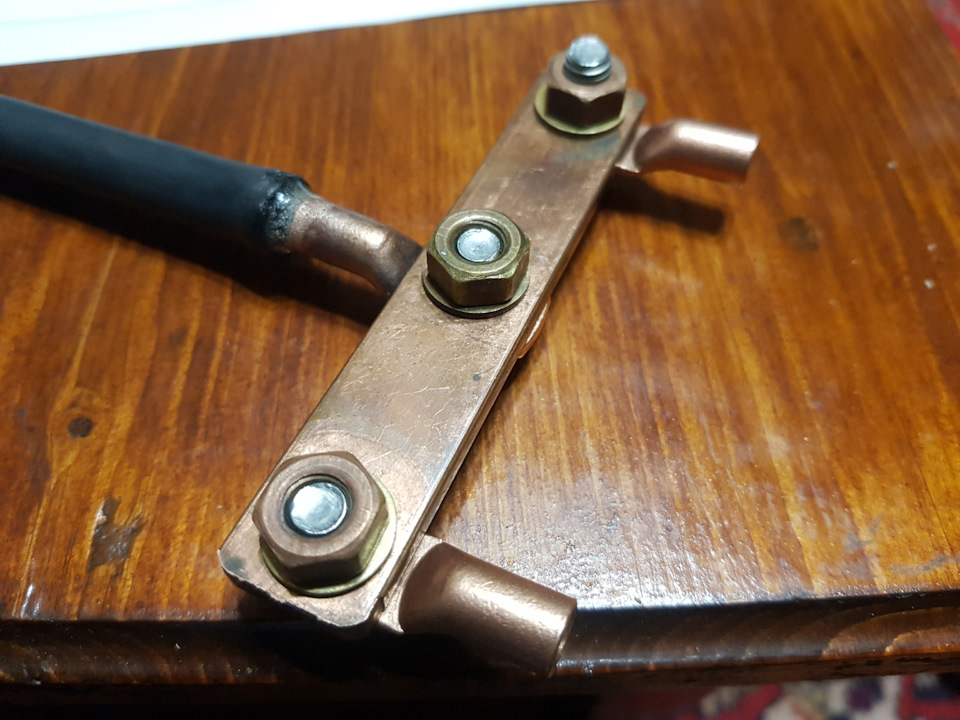

Попался мне урал молот моник под саб за небольшие деньги в упаковке абсолютно новый, к этому всему у меня был один усь урал булава 4.70, он качал пару урал булава нео 20 см и в мост саб 10см молот, теперь заказал еще пару урал булава нео 20см так как у меня теперь два канала есть лишние ) и заодно решил перетянуть филенки и переделать стаканы под динамики урал булава нео 20см, резонаторы в стаканах сделал для улучшения средних ) теперь будет два динамика на дверях и два сзади на бортах ) а пока динамики идут решил накинуть грили, подготовить проводку, силовой кабель у меня будет КГ 6 ) он хоть не преет ) я не профессионал в автозвуке но думаю будет работать )

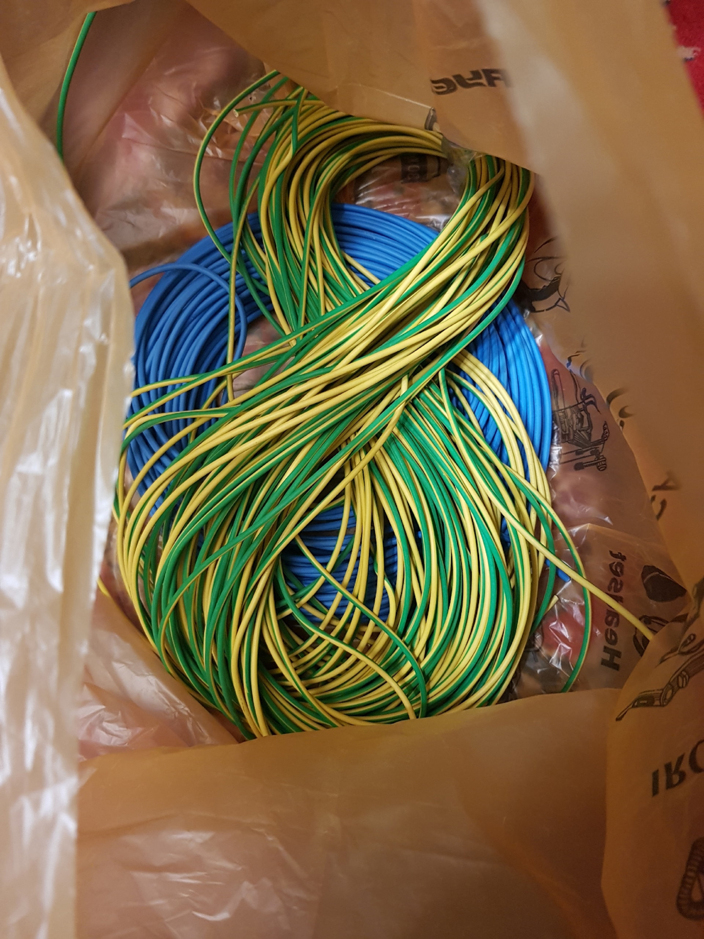

динамики запитаю тоже бытовым проводом сечением 2,5 медь, тот что синим цветом.
Но перед тем как собирать автозвук нужно оббить салон тонкой фанерой и сверху буду обделывать стеганой кожей, кожу пока что не подобрал …
И так по немногу движемся …

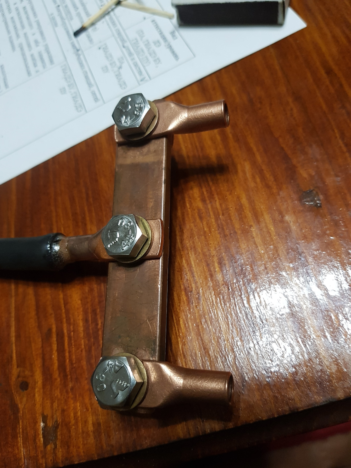

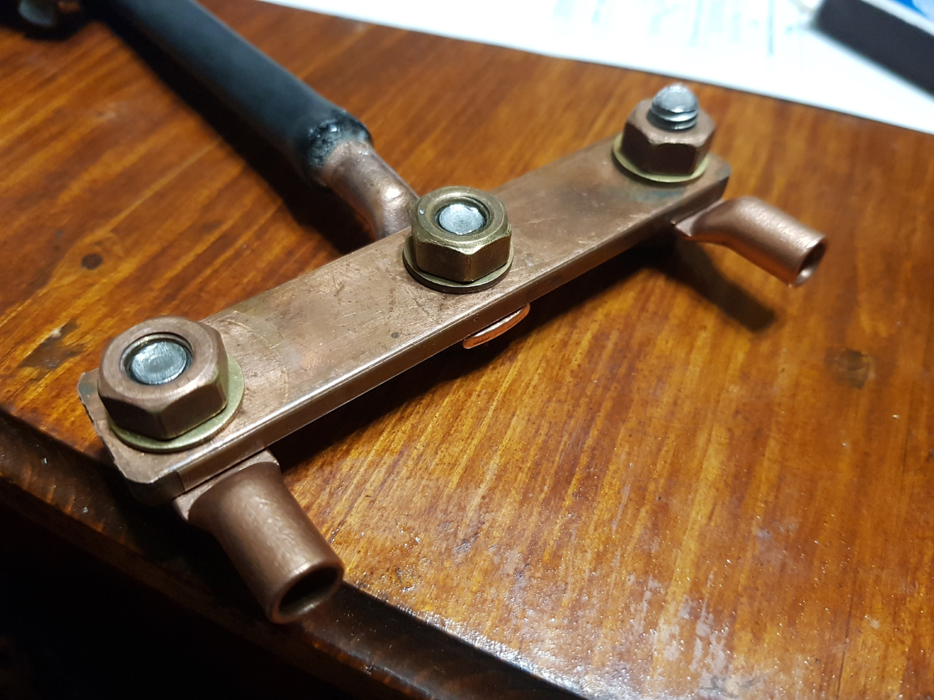

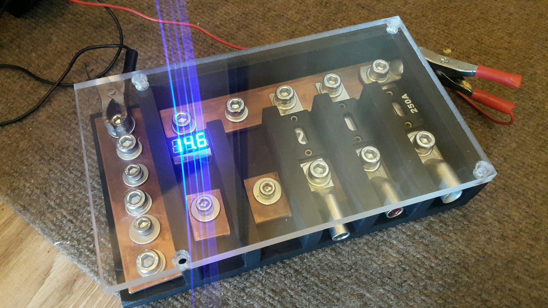

медь латунь вместе норм а вот с нержавейкой получается гальвано пара падение и переходное сопротивление
думаешь повлияет сильно ?
однозначно повлияет на то она и физика с химией
попробуем соберем так пока а потом уже будем корректировать )
может пропаять
главное чтоб несколько раз не переделывать
на свапах такого не бывает )

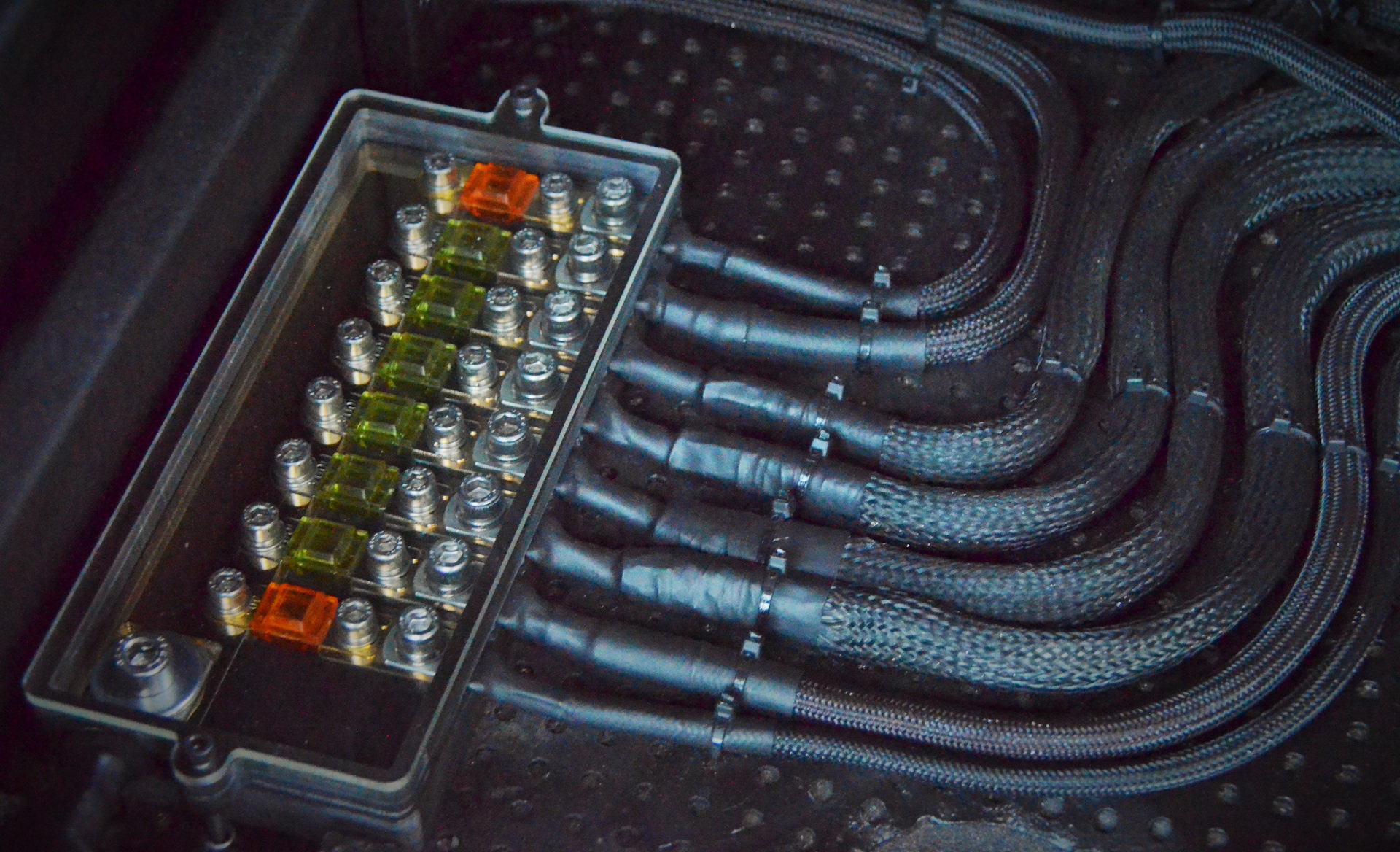

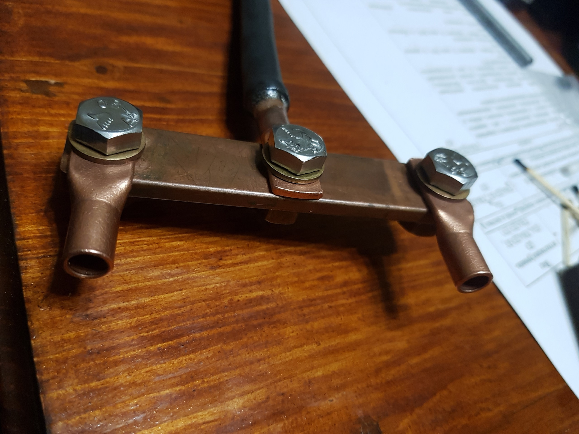

чего именно не бывает на свапах . и места соединения лучше собирать на терминал а не на шину . посмотрите как например организованно это в электрощитах . так же есть терминалы в штатной электрике авто
я пока что нечего не ставил, еще обдумываю все )
шина лежала решил прикинуть )
а так, есть пластинки медные
zig-41
вот такие видел в инете ставят
zig-41
вот еще
