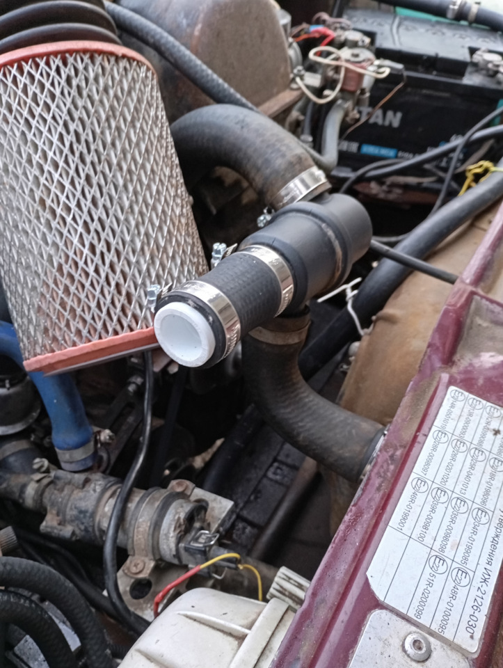

Езжу с пустым термостатом.
До этого был малый круг заглушен.
Решил поездить с полностью пустым термостатом.
На просторах интернета советовали что глуши малый круг иначе закипишь.
Дело в том что гидравлическое сопротивление в радиаторе больше чем по малому кругу.
На холостых оборотах с расковырянным термостатом антифриз почти не идёт в радиатор и это ещё с уменьшенным шкивом.
Спасает печка на 3 .
То есть там где стрелка показывает ближе к 90 с заглушееном малом круге уже срабатывал Карлсон а так как с пустым термостатом антифриз в радиатор не идёт, и Карлсон молчит.
В минус 24 вполне езжу.
Утром при прогреве на 1200 не идёт антифриз в радиатор и мотор нормально греется.

На лето обязательно с пустым термостатом и заглушеным малом контуре .Оставлю так
На лето, пустой термостат и заглушенный малый контур.
Там такой поток офигенный в радиатор что все эти горбатые патрубки и пробки пофигу всё.
И Карлсон должен молчать на светофоре.
26.02.2026. ПОСТАВИЛ ЗАГЛУШКУ В МАЛЫЙ КОНТУР.
Так лучше, даже Карлсон сработал (долго грел).

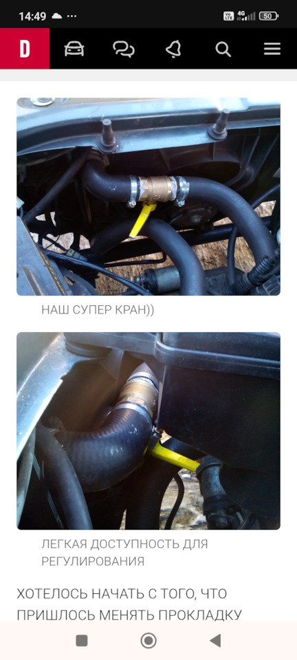

Если стоит термостат на 2106 и он работает.
Можно и не ковырять. Можно просто в малый контур заглушку с дыркой на 8 мм поставить, что бы антифриз бежал легче в радиатор.
И Карлсон будет меньше включаться .
