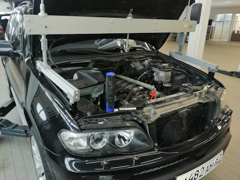

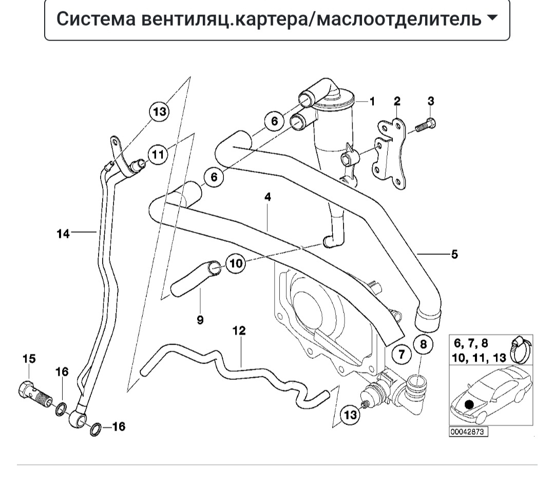

Покажу как лично я сам удалил КВКГ.

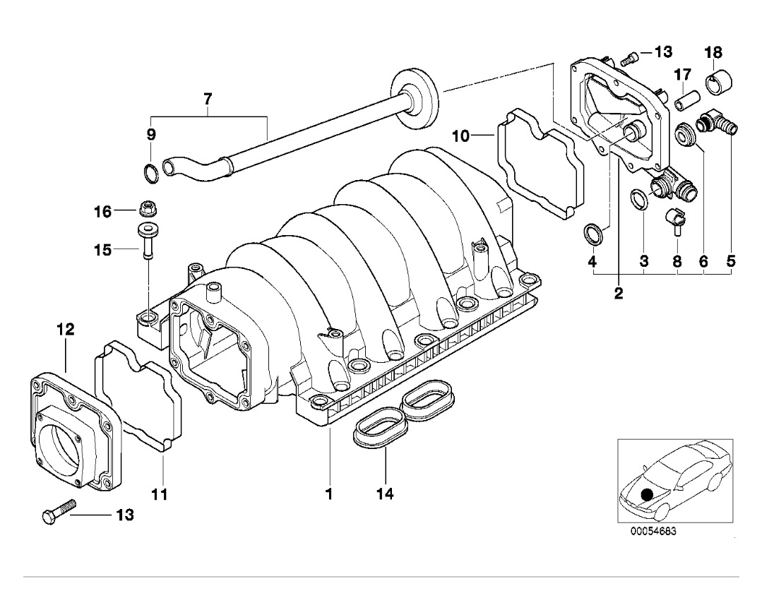

Мы имеем следуюшюю схему.
Шланг(его концы) №6-7 оставляем!
Шланг №6-8 убираем, и вместо него ставим такой же но длиннее и тянем его в атмосферу крепим его там где щитаете нужным, обычно это низ район КПП, но я же, его пропустил от морковки№1, №6---- прямо над головкой, под бокс воздушного фильтра под ним вывел вниз, в район переднего правого колеса.
Шланг №12 глушим.
Все это желательно сделать, при демонтаже сливной трубки №14 и прочистить её и шланг подходящий к ней.

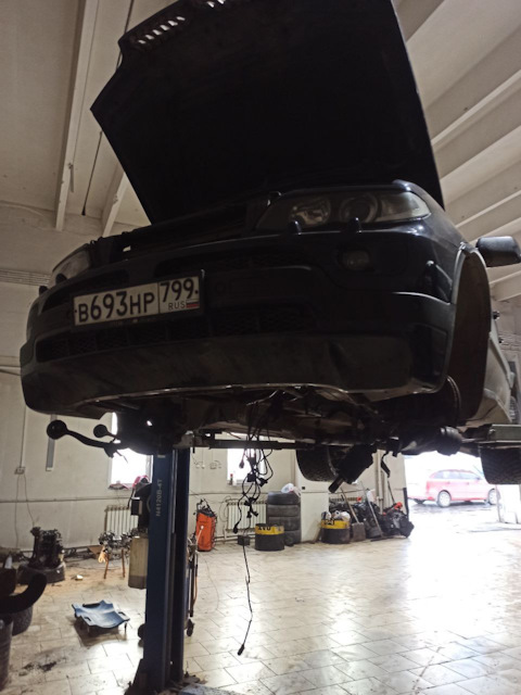

Также придеться снять впускной коллектор.

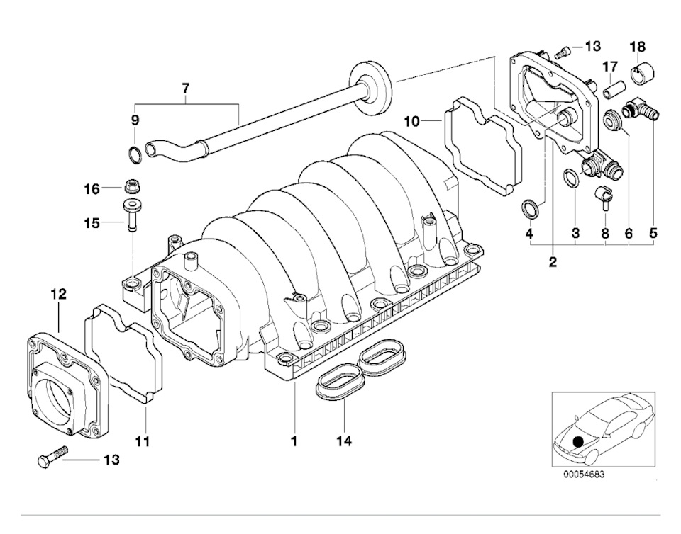

№1👇
За одно удалив в нём трубку №7, демонтировав крышку КВКГ еë глушим, (кто-то вырезает самодельную, я же вытащив резиновую мембрану из неё, взял паяльник 100ват и запоял отверстие пластиком).
А боковой отвод, где на первой схеме подключался №12 и 8 обрезал болгаркой.
Таким способом я получил то, что карьерные газы проходят из клапанной крышки, идут в морковку где отделяются пары масла, и выходят в атмосферу.
Важно: при выводе шланга старайтесь избегать лишних загибов, и подъемов так как образующий конденсат должен стекать и не копиться в шлангах,
Попутно смените прокладки впускного коллектора.
Проверьте и прочистите, продуйте, сливную трубку, и промойте морковку.
Так я лично откатался год!
Сливной шланг в отмосферу чистый, масло из него и вообще не откуда не капает.
В салоне не воняет (после того как перенёс шланг от КПП, в то место куда описывал).
И главное мотор действительно заработал лучше.

Правильно сказано, если до -20 и постоянно ездить, то проблем особо нет. Если короткие дистанции и постоянно сильный мороз, то хоть подогрев на систему ставь. Эмульсия из воды и масла просто замерзает в сливе или на мембране. Благо V8 быстро прогревает подкапотку, и не утеплённую систему вентиляции быстро отпускает.
А у многих машина и на авто запуске стоит по пол суток, представьте сколько там воды собираеться. Чая литров 10 можно выпить пока все растопит.
Так а не проще сразу трубку та что в развале из блока выходит вывести на улицу а все остальное просто заглушить?
У этого мотора, как и на схеме представленых выше, нет данной трубки, той что идет в развале. Так как стоит морковка выносная, и крепиться за воздушным фильтром.
Вариант с трубкой идущей через развал, это вариант более ранних м62, там да можно и так, так как у них морковка стоит внутри Картера мотора.
