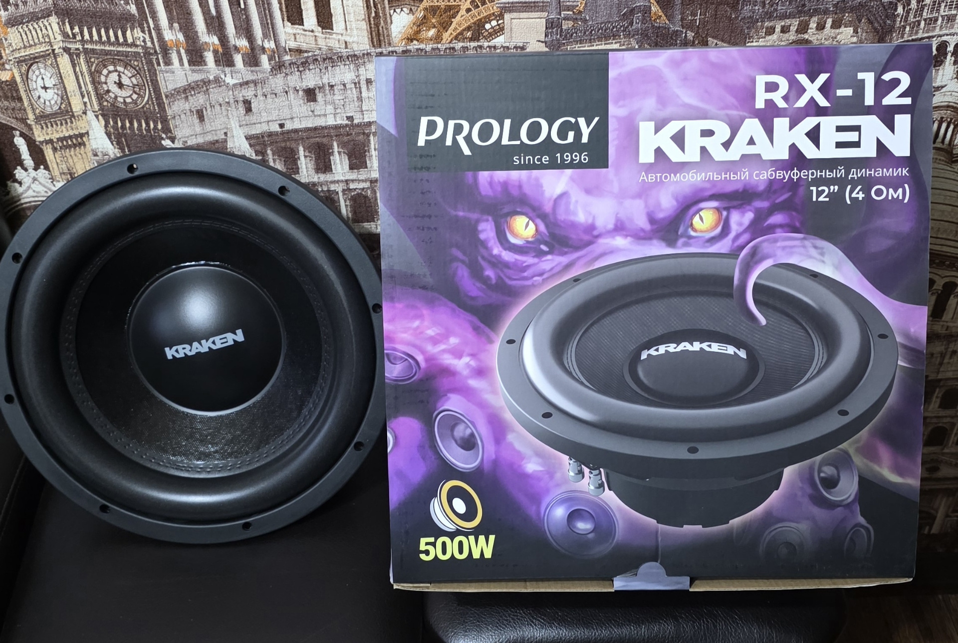

Всем привет! Сегодня хочу поделиться обновлением аудиосистемы в своей Skoda Octavia A5 FL. Встречайте нового жильца моего багажника — сабвуферный динамик KRAKEN RX-12 от компании PROLOGY. Приобрёл на официальном сайте www.prology.ru/

Техническое досье «Кракена» (RX-12)
Для тех, кто ценит матчасть, приведу основные характеристики этого пассивного 12-дюймового динамика.
Мощность: Честные 300 Вт (RMS) в номинале и до 500 Вт в пике.Чувствительность: 88 дБ.
Конструкция: Диффузор из бумаги с защитным покрытием (классика для мягкого баса) на надежном каучуковом подвесе.
Магнитная система Ферритовая, со стальной штампованной корзиной и 2-дюймовой звуковой катушкой.
Параметры Тиля — Смолла для профи:
Fs: 40 Гц | Vas: 37,8 л | Qts: 0,58 | Mms: 143,5 г | BL: 13,7 Тл·м.

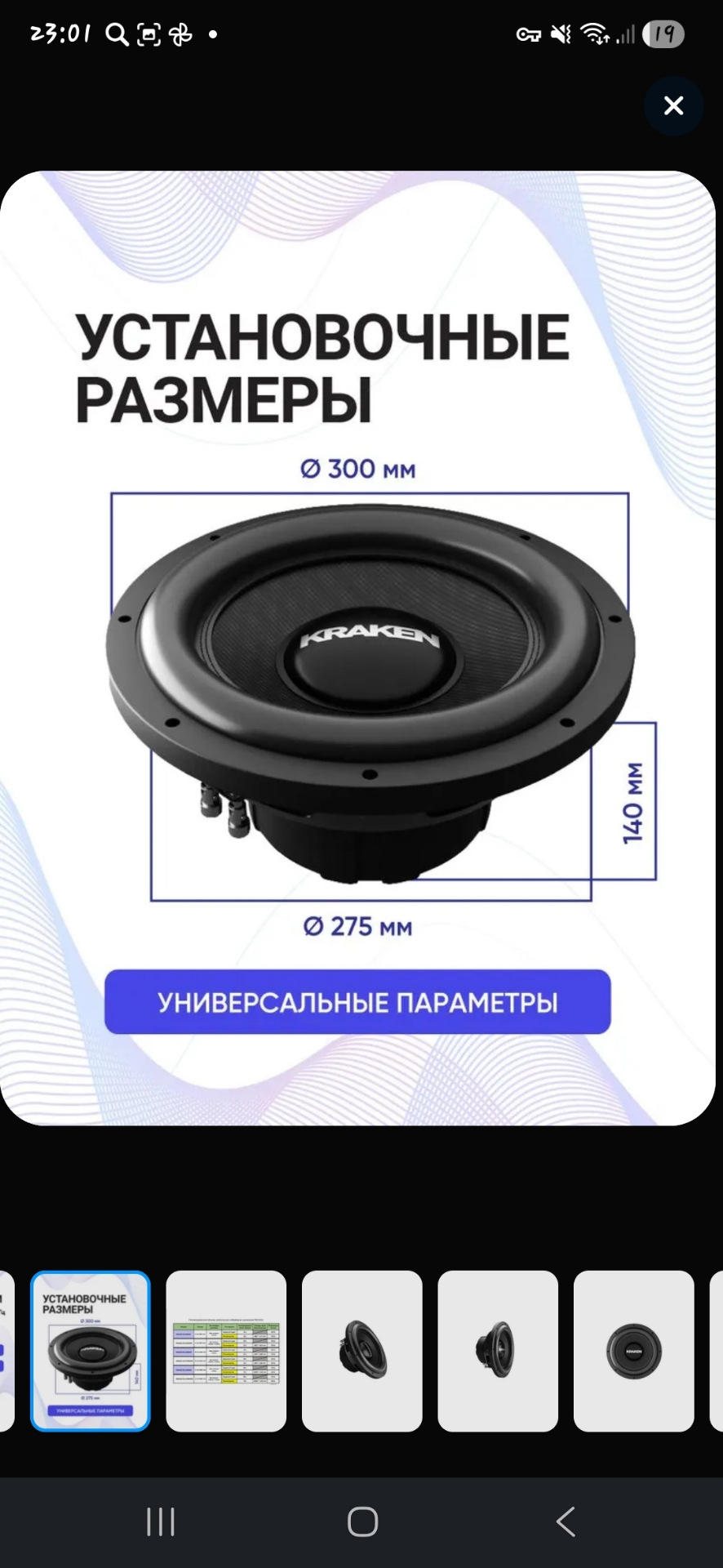

Монтажная глубина в 140 мм позволяет устанавливать его в большинство стандартных коробов без лишних танцев с бубном.
