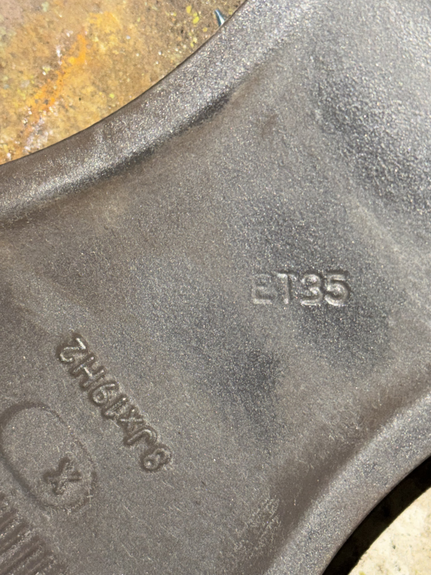

У меня стоит полностью алюминевая подвеска от СС Рест. Все подходит болтон, кроме заднего подрамника, он нужен от PQ 35. Но есть нюанс. При установке подвески от пассата расширяется колесная база, насколько помню на 3см. Это влечет за собой сложности с подбором дисков. С шириной диска 7 — вылет по арке ет45, 7.5 — ет51, с шириной 8 не нашел дисков которые подойдут. Короче подходят диски только с заводскими параметрами.

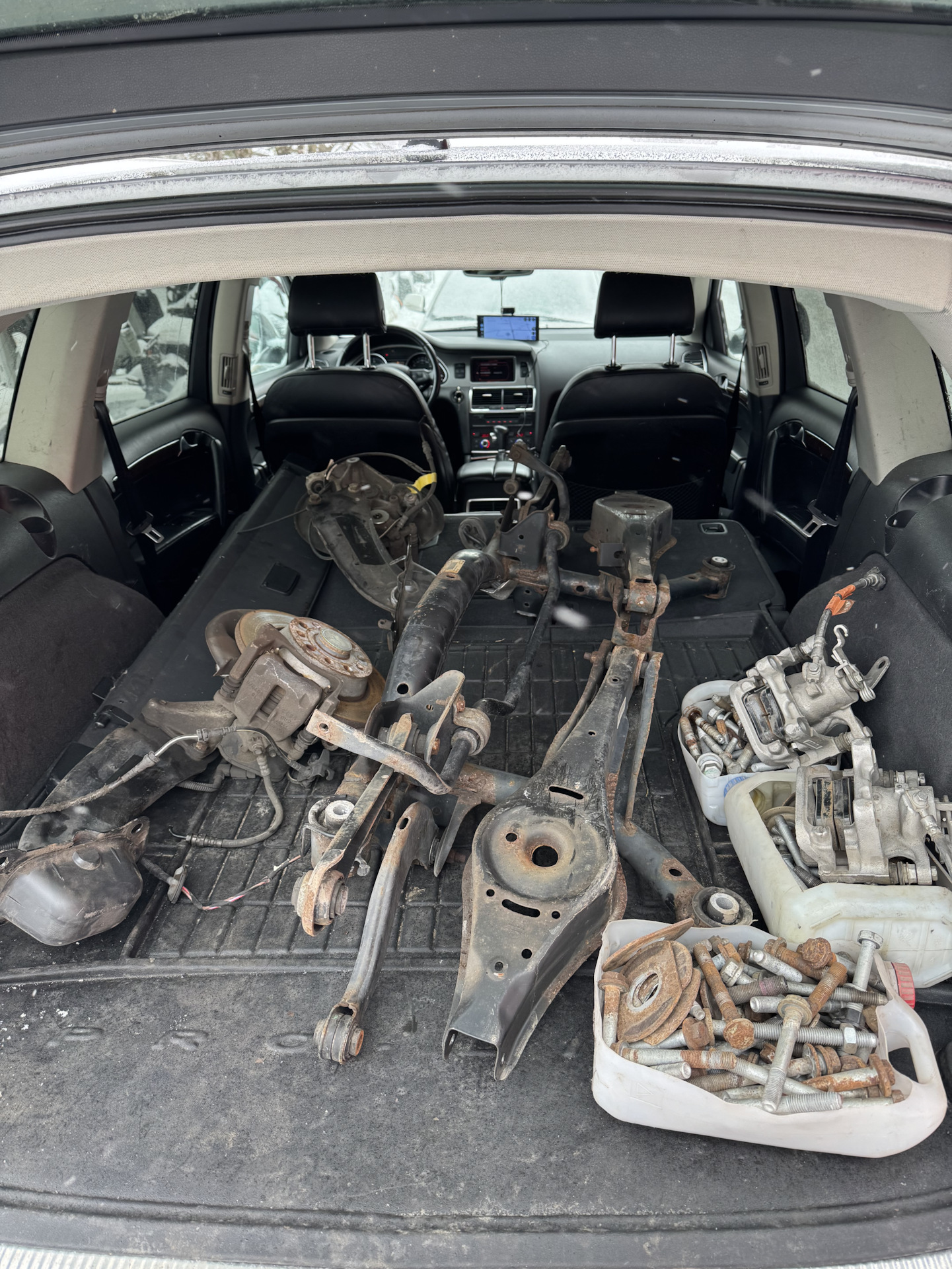

Теперь другой момент, те диски с электросуппортами 286 мм а тормоза от джетты судя по фото это trw 253 мм, т.е. диски тормозные ток докупить и всё. А так состояние конечно ржавенькое
А так ржавчина поверхностная, сайлент блоки все целые так, что за 150 вполне вариант, осталось с болтами разобраться))

Еще посмотрел вылет на моих 19 дисках, там ET35, на балке стоят вровень с аркой, тут я так понимаю будет выпирать на 1.5см?

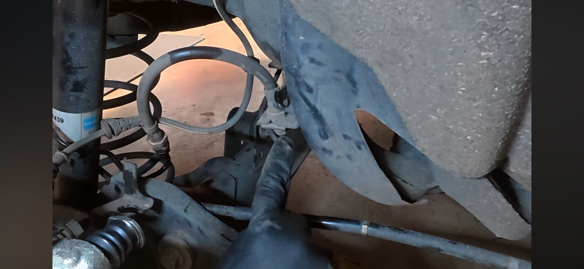

А оно куда то упираться будет? У меня сзади балка с барабанами сейчас, этот весь комплект в сборе от passat cc, вся подвеска с рычагами ступицой, кулоком и тд.
Спасибо за разъяснение! Теперь хоть понятно стало. Стоит его брать или от джетты какой нибудь многорычажку? Как я понял этот легче и стабилизатор толще, должна лучше рулится и комфортнее быть.

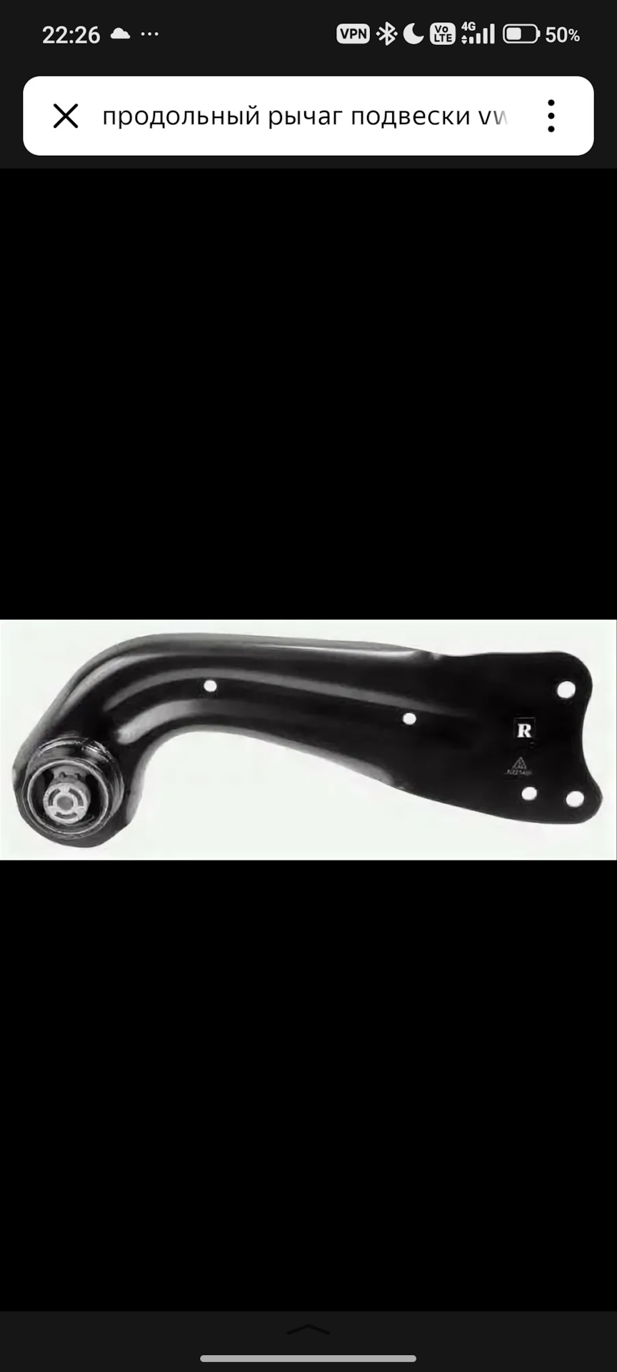

Подрамник пассата намного тяжелее чем джетты, касамемо продольного рычага, от пассата сс/б6 его не поставить физически, какие нужно коллега указал. Стаб да. Толще
Продольный рычаг поменяю, новый 15 евро стоит за штуку. А так реально посмотрел более 500 объявлений, все либо пустые, либо гнилые в хлам и при этом просят за них 200-300 евро

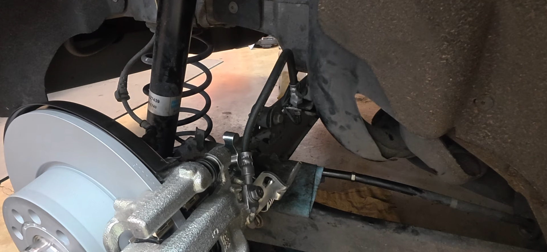

Вот на барабанах резиновая трубка от магистрали с каждой стороны соединяется с с резиновой и металическая трубка вставляется в тормозной цилиндр барабана
Понятно, трубка на балке видимо своя. Если обратишь внимание, на фотке твоего подрамника есть трубка с соединительной муфтой, по-хорошему, чтобы быть готовым тебе нужно раздобыть вторую такую муфту

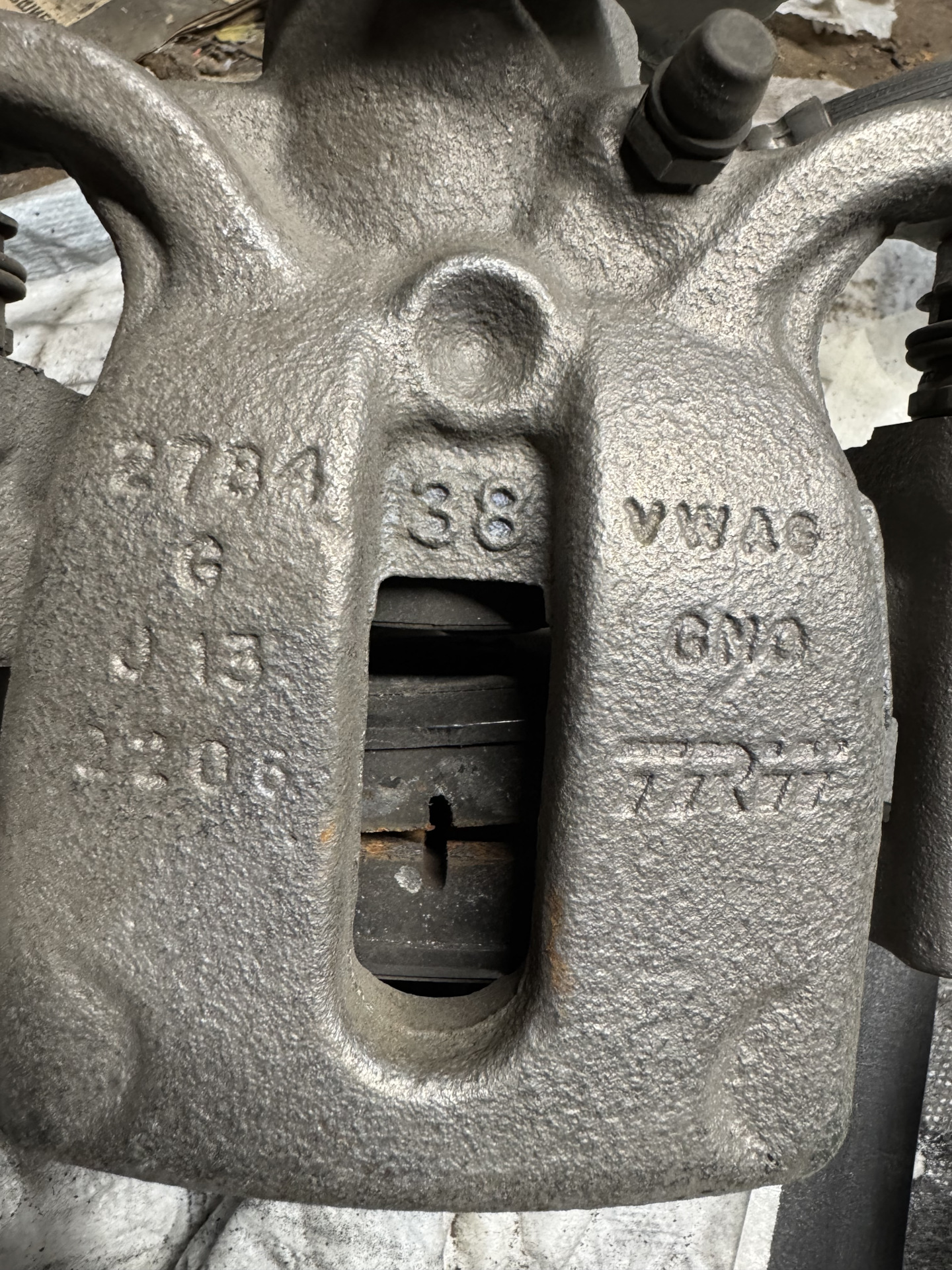

Да тут другая проблема обнаружилась, тут стоят суппорта с электроручником.
Суппорта на задние ступицы с большей части автомобилей ВАГ подойдут. Но и электро можно реализовать))
По сути просто суппорт поменять надо и все будет работать с тросиком?
Все верно. Крепления суппорта одинаковые. Разница в размере.

Вместе с болтами и тормоза в полном сборе от jetta 6 (10к пробега) отдали))
Вроде как должны подходить под этот диск от пассата, я его замерил, 27см вышел вообще, по размерам суппорта идентичны))
Он немного длиннее, и поэтому задняя ось уйдет назад, примерно на 15 мм. Колеса будут стоять не в центре арки.

Сверху пишут, что подрамник не подходит от passat cc, но у вас по БЖ вроде такой проблемы не возникло, только продольные рычаги поменять и все.
Все подходит, кроме крепления тормозных трубок, не знаю как на балке реализовано, но найти выход можно
И вот ставят дисковые вместо барабанов
Продольные не подойдут, другой формы и размером, нужны от Б7 или джетты5 ;6, , шкоды Октавии А5, Гольфа 5;6.
Можешь у меня в БЖ глянуть, подойдёт но есть нюансы, продольные рычаги нет, подходят от б7 пассата
А почему продольные рычаги не подходят? Задняя часть вся от passat cc будет, вместе с кулоком и тормозами.
Ну потому что не подходит, другой рычаг продольный у джетты
