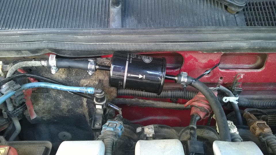

По приезду в Дагестан озадачился сменой резины на задней оси и установкой дополнительного топливного фильтра, потому что заправки тут сплошь "левые" типа росснефть, ликойл или башнефтъ ))
В первом попавшемся автомагазине купил фильтр "для десятки", который случайным образом

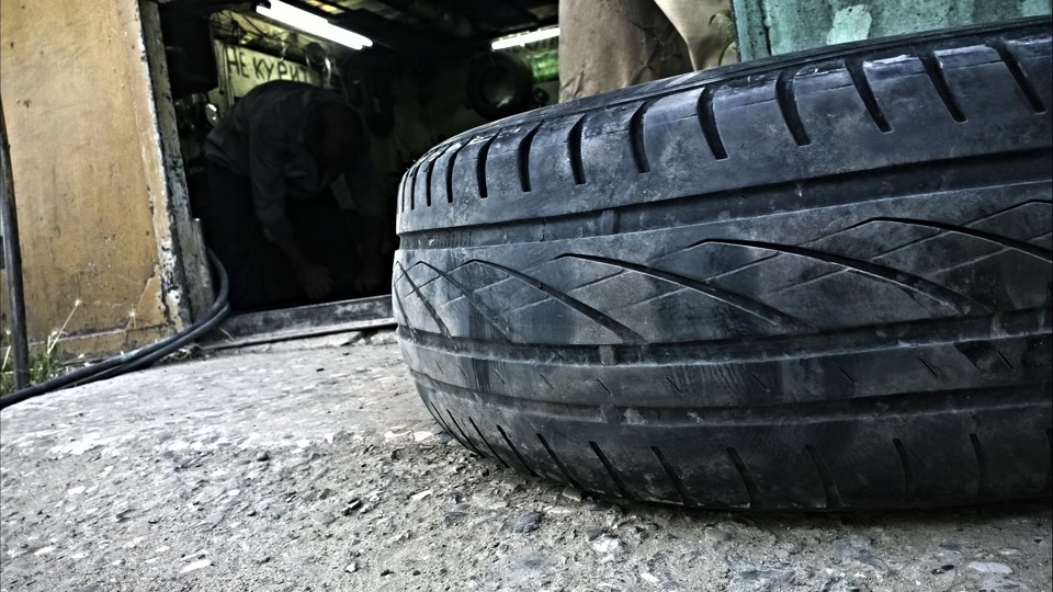

В первом попавшемся магазине "шины и масла" купил Йокохаму с идентичным рисунком протектора, правда нашлась только 195\50 r15, так что сзади профиль теперь немного ниже.

Есть в такой схеме подключения фильтра ошибка, даже две.
1. Система на данной машине без обратки. Насос давит значительно больше, чем требуемые мотору ~3 Бар.
Лишнее давление стравливается обратно в бак через регулятор давления (металлическая "таблетка" в "баклуше" бензонасоса (на фото — в крышке).
Если подать давление в обход регулятора, то будет перелив топлива, постоянно чёрные свечи, непонятки с холостым ходом.
2. Если ставить выносной фильтр, то необходима обратка топлива, которая также идёт на регулятор давления. И обратка должна обязательно отводиться после фильтра.
Иначе, фильтр подзабьётся и будет оказывать лишнее гидравлическое сопротивление, а давление будет регулироваться ДО фильтра (естественно, при устранении ошибки из п.1)
Немного заумно написал, но в сети полно схем топливной системы того же 2110 с инжекторным мотором. Чтобы топливная система работала стабильно в течение длительного времени, необходимо сделать точно так же.
