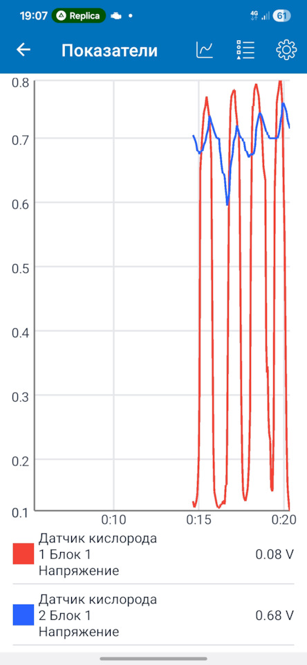

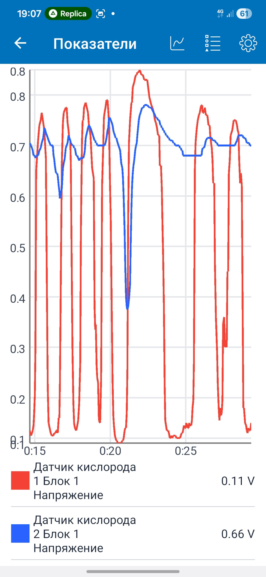

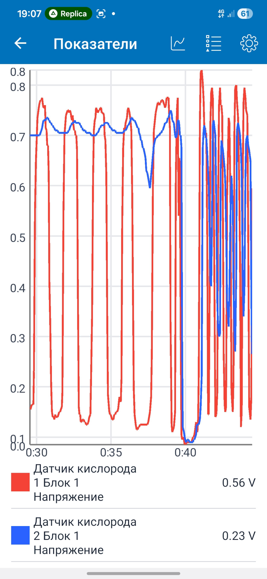

А посмотрите ради интереса вольтаж лямбды как я описывал в посте:
www.drive2.ru/l/674946208900317799/
Прпробую
Потом сообщите пожалуйста тут, или в моем том посте, чтобы понять "границы дозволенного")))
messerGo
messerGo
messerGo
А такие скачки это при подгазовке? Автомобиль прогретый был? Просто 0.6-0.7 судя по моему посту это норма, у многих так и ошибок не выдает, но если на прогретом авто на холостом ходу подождать секунд 30 то должна быть почти прямая по второй лямбде, а у Вас прям синусоиды рисует…
Да, прогреть, нижние 2 с подготовкой, верхние 2 холостой ход
