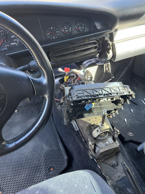

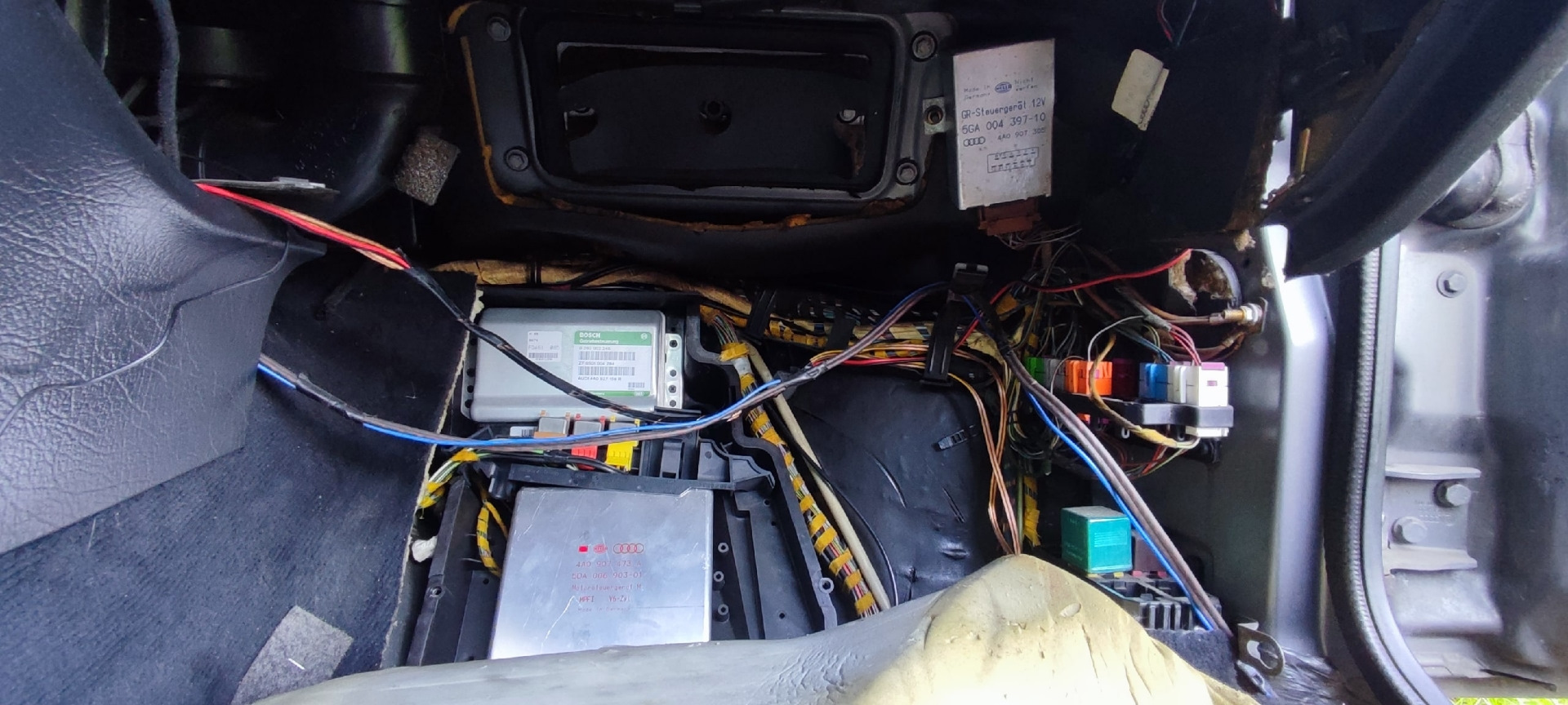

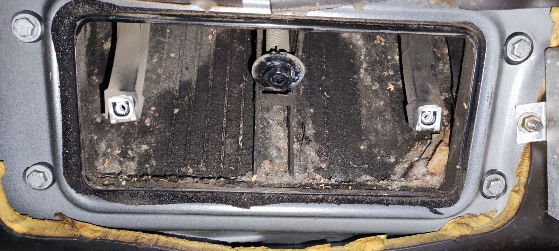

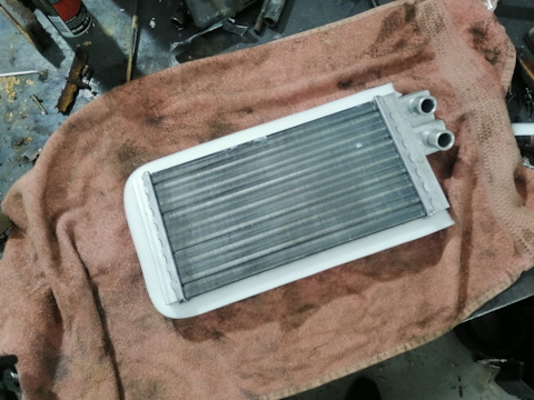

В итоге я решил вымыть радиаторы, с тем который под капотом проблем помыть нет никаких а с тем который под жабо сложнее, снял бордачек, снял крышку и офигел, так как в сотках нету салонного фильтра испаритель за 30 лет превратился просто в кусок гов… )))
Поэтому делать нечего надо чистить, чистил всем чем только можно, щетки, кисточки, химия, воздух, пылесос)) на всю эту работу ушел примерно день, паралельно с этим почистил дренаж для отвода конденсата с кондиционера.
После всех этих манипуляций кондиционер начал холодить хорошо.

щас там более менее чисто, но в идеале поставить корпус с фильтром салонным!)

Это да, теперь и печка греть лучше должна.
Не ощутил этого момента)
А вот холодить стало норм)
Di-sa
Ну воздух на печку же тоже идёт через этот испаритель. Соответственно и печка, после прочистки должна лучше дуть.
По идее да, спросил ради интереса
