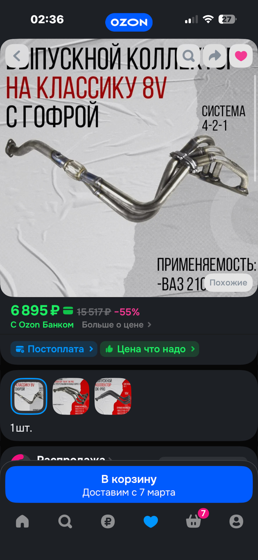

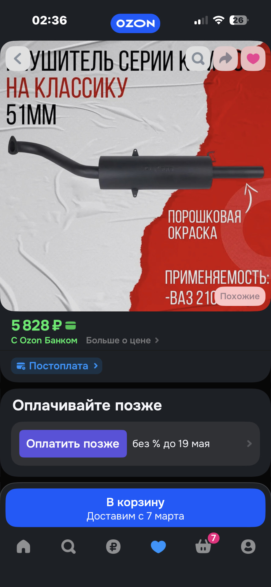

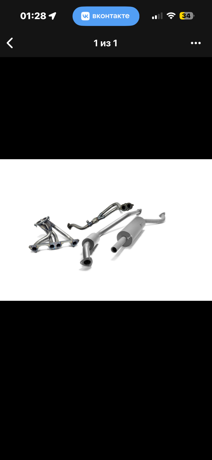

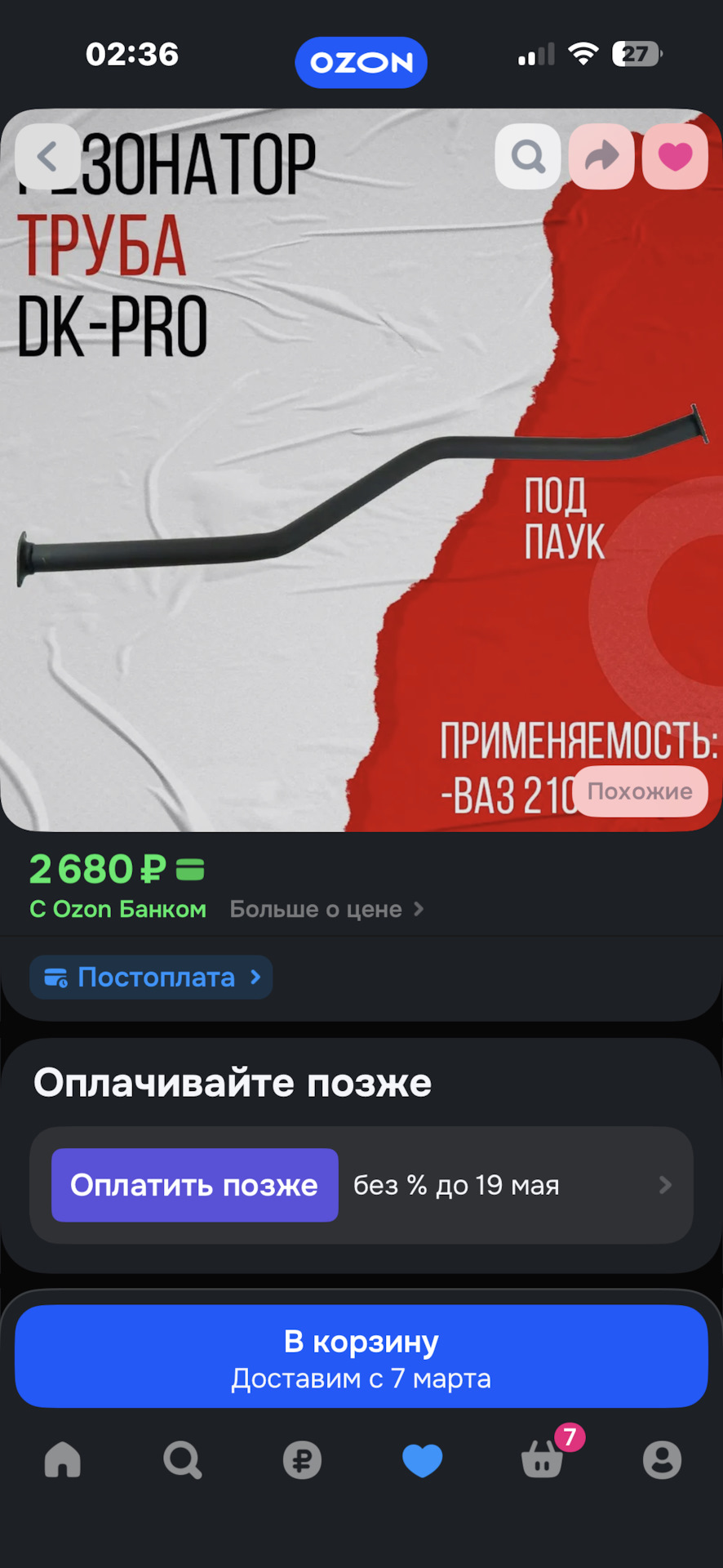

Я понял почему нет катализатора, но не понял почему нет резонатора (я тоже не шарю). Почему так решил собирать? В чём плюсы твоей сборки?
собрал на бум потому что не шарю и скинул сюда спросить правильно или нет) резонатор там есть просто чисто труба 2 фото
Вроде да
Но наверное чтобы болт в болт поскать весь комплект одной позицией
Да и даже это не гарантирует что всё пройдёт гладко
Спасибо!
