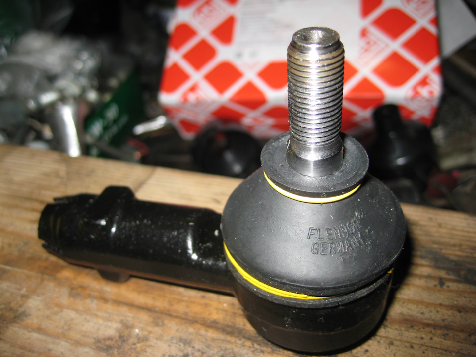

3. наконечники остались Asmetal.

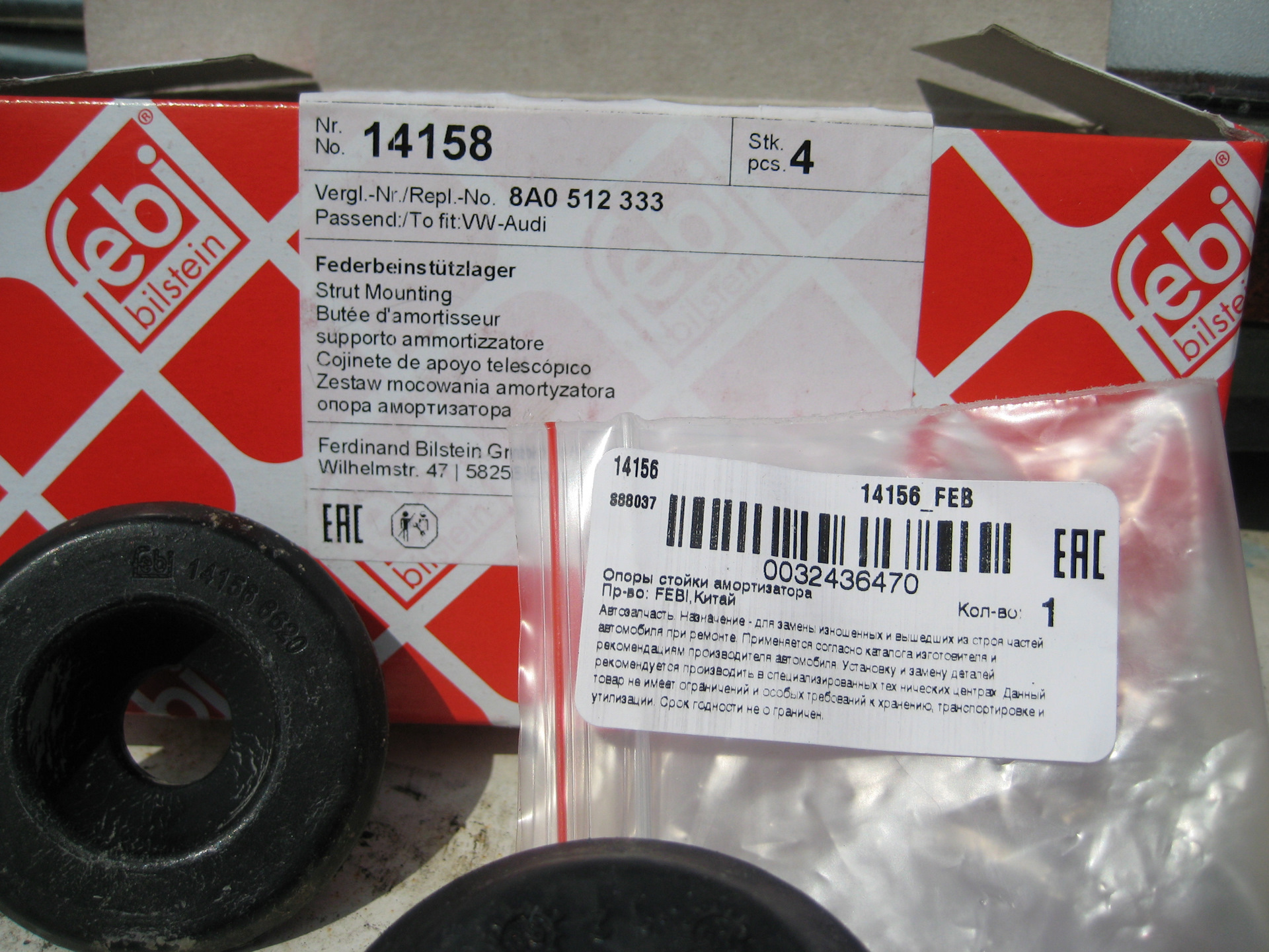

4. подушки полиуретан под пружины, по наружному диаметру больше на 6мм, чем может войти в тарелку задней стойки, оставил резиновые.
Запчасти на фото: 8A0512333
