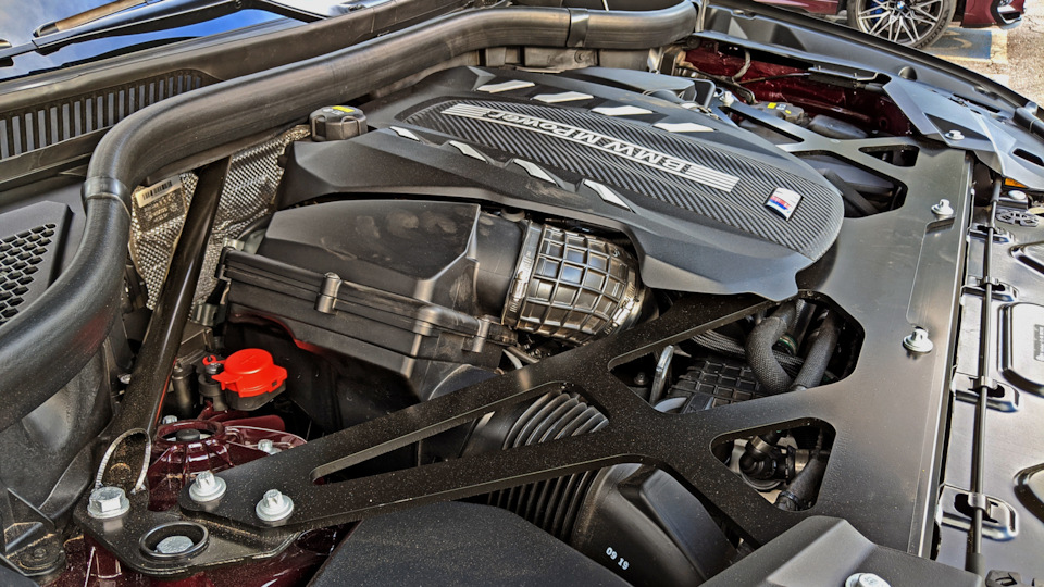

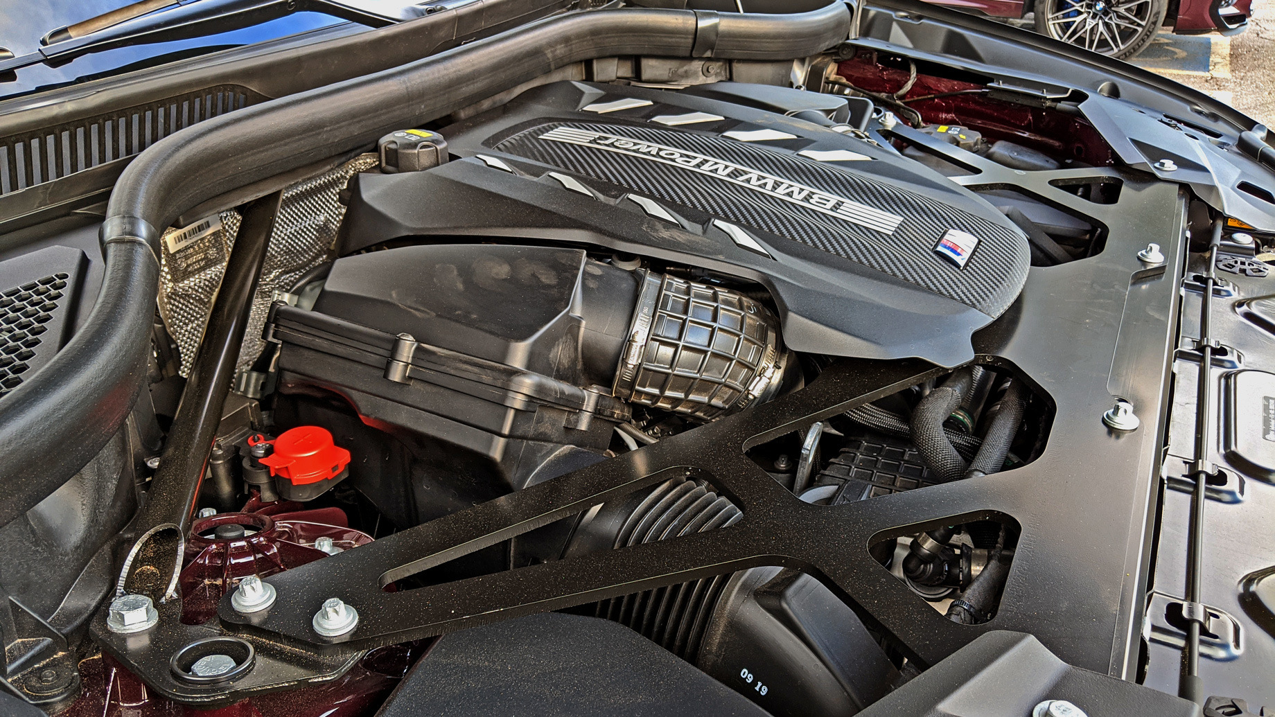

Пять лет назад сосед по гаражу (фанат BMW) купил новенькую Х6, в комплектации М Competition (или не знаю как это точно называется) и со спортивными сидениями. Я поинтересовался по стоимости, оказалось 10 🍋 в 2021 году, попросил открыть капот, любопытно же, что там под капотом. А под капотом я увидел распорку, примерно как та, что приделал Никита на свой BR, только идет она с завода-изготовителя. Кузов Х6 усилен заводскими распорками на болтах, и при этом, они соединяют воедино как-бы распорку стаканов и переднюю распорку.
У Никиты на данном этапе первая распорка не имеет связи с новой, но все равно, управление стало существенно лучше.
Долго не раздумывал, на Х6 едва ли я когда-то накоплю, даже не представляю, сколько он стоит в новых ценах, да и приоритеты в жизни совсем другие, но чуть улучшить управление автомобилем можно, переняв передовой опыт немецких инженеров в интерпретации отечественного производителя Распорки.РФ. Очередь примерно на начало-середину мая.

Красота под капотом. Интересно, при лобовом ударе, не дай бог конечно, как такая распорка будет деформироваться.

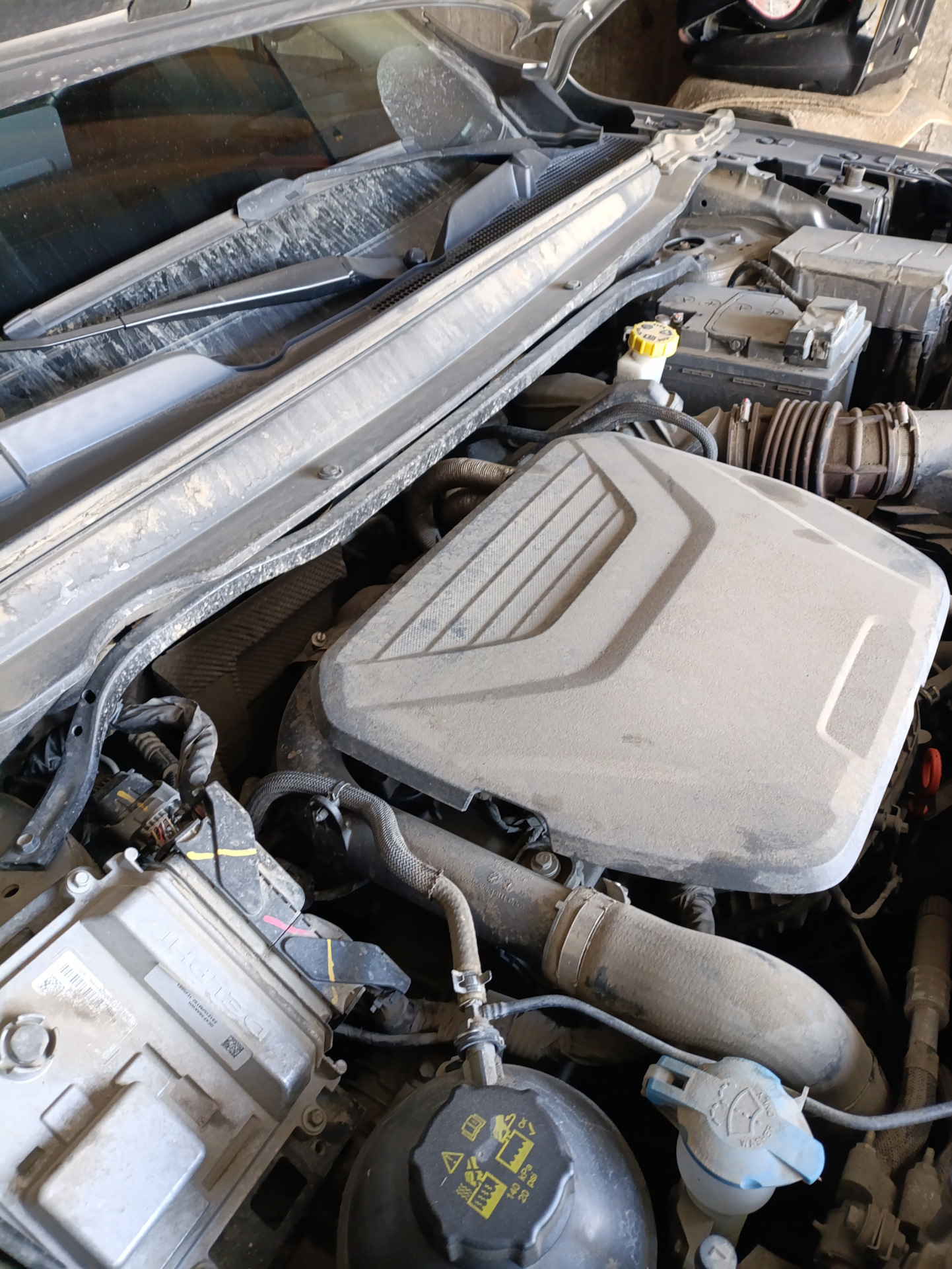

У меня на Хавале передняя распорка с завода стоит🤣
Фото в студию
Это конечно-же не М. Но сам факт имеет место быть.
Так это просто та, что возле стаканов. А Второй то нет!
А я и не говорил, что такая же.
Ну ладно, китайцы хоть одну подарили с завода. Не жлобы

Распорку поставили, но недоделанную. У такого длинного изделия для жёсткой фиксации должно быть хотябы по две точки крепления с каждой стороны, и болты для этого рядом есть. Видать недодумались.

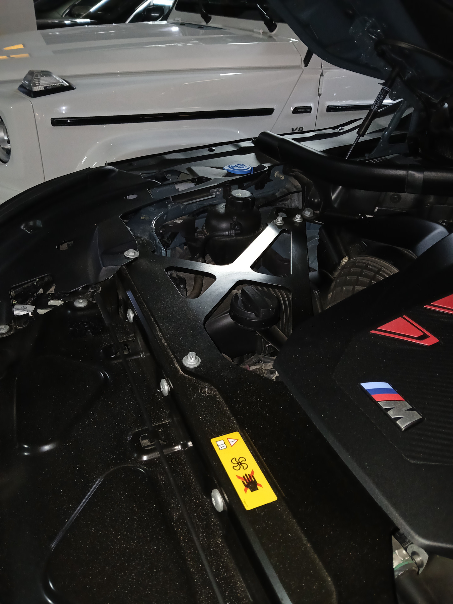

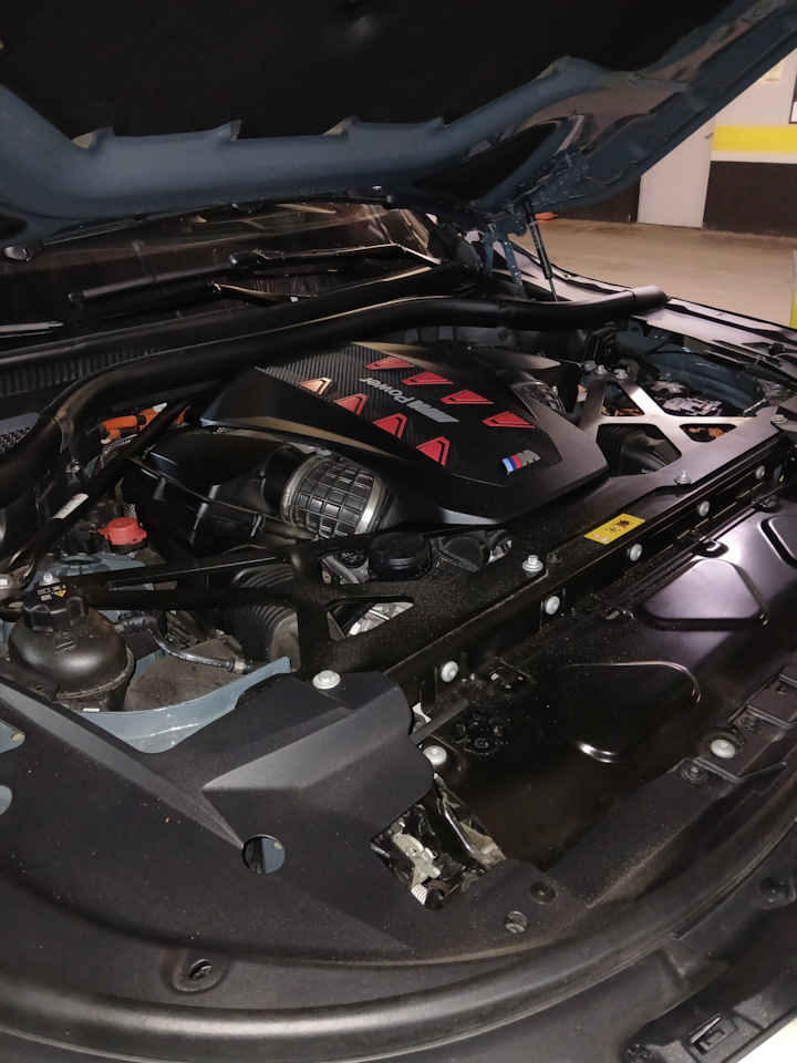

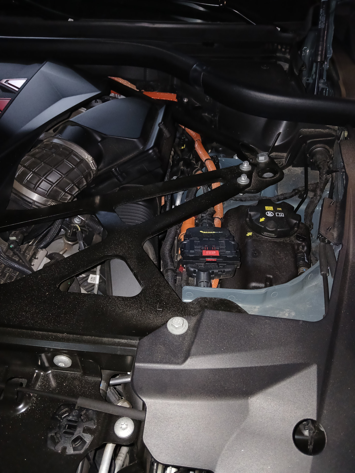

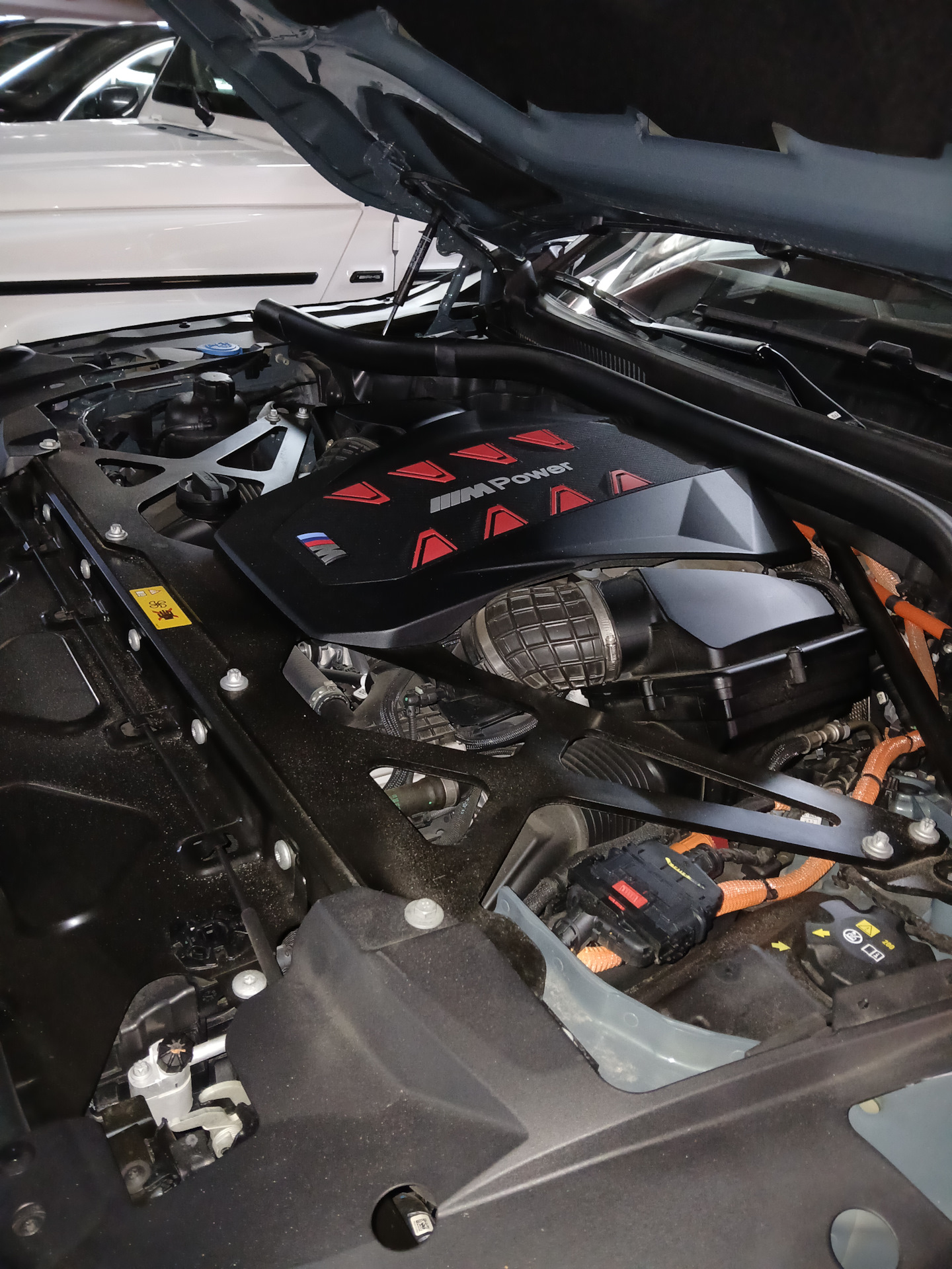

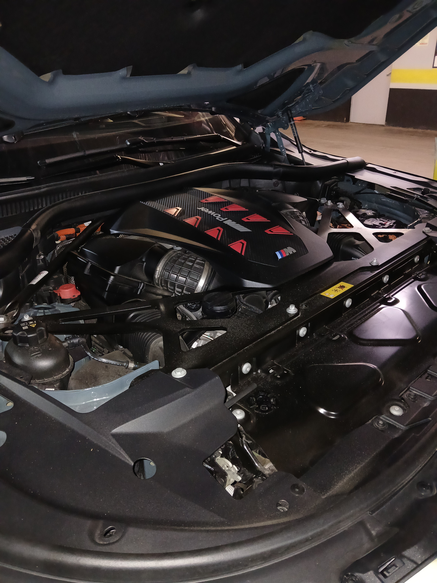

Вот фото, лично делал на последнем авто знакомого BMW X6M 2025 года выпуска
Ну и на 2021 примерно такая же стоит

Вопрос только тут в другом, , , , чему придает жёсткость эта распорка, и что обвязывает, если глубже капнуть из чего и как сделана вся передняя часть бмв, мнение может кардинально изменится…
На Вашем стоит?
Задние стоят, передних на е- кузовах не было, но беда в ее отсутствии заключается не в управляемости(она на е кузовах лучше на порядок чем на ф и г кузовах) а в том что вся морда пластиковая, отсутствует как таковой телевизор и вся эта история по морде жидковата(беда к примеру перекос кассеты радиатора, и как следствие течи антифриза по вальцовкам радиатора)… Ну и на свежих кузовах они как раз и начали компенсировать этот недостаток за счет передних растяжек…

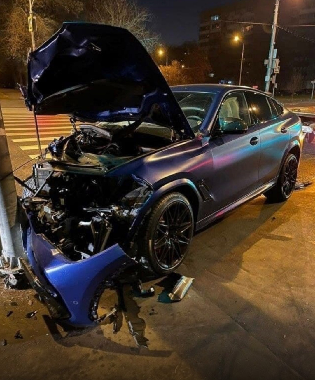

Первую Х6 хорошо ударили, и сам водитель и пассажир всё живы-здоровы, но морда вся на списание, потому он и купил новую Х6
А так на бмв по заводу идет усиление подрамника, пластина жесткости, тож тема интересная…
Кузов крепкий у БМВ, спору нет
Но прощеты есть… Например стаканы алюминиевые клепаются на заклепки к моторному щиту к нижним лонжеронам… Бывали случаи при попадании в хорошую яму стаканы обрывало (кузова е60, г30)…а так стоит отметить что в плане коррозии держатся бмв очень хорошо…

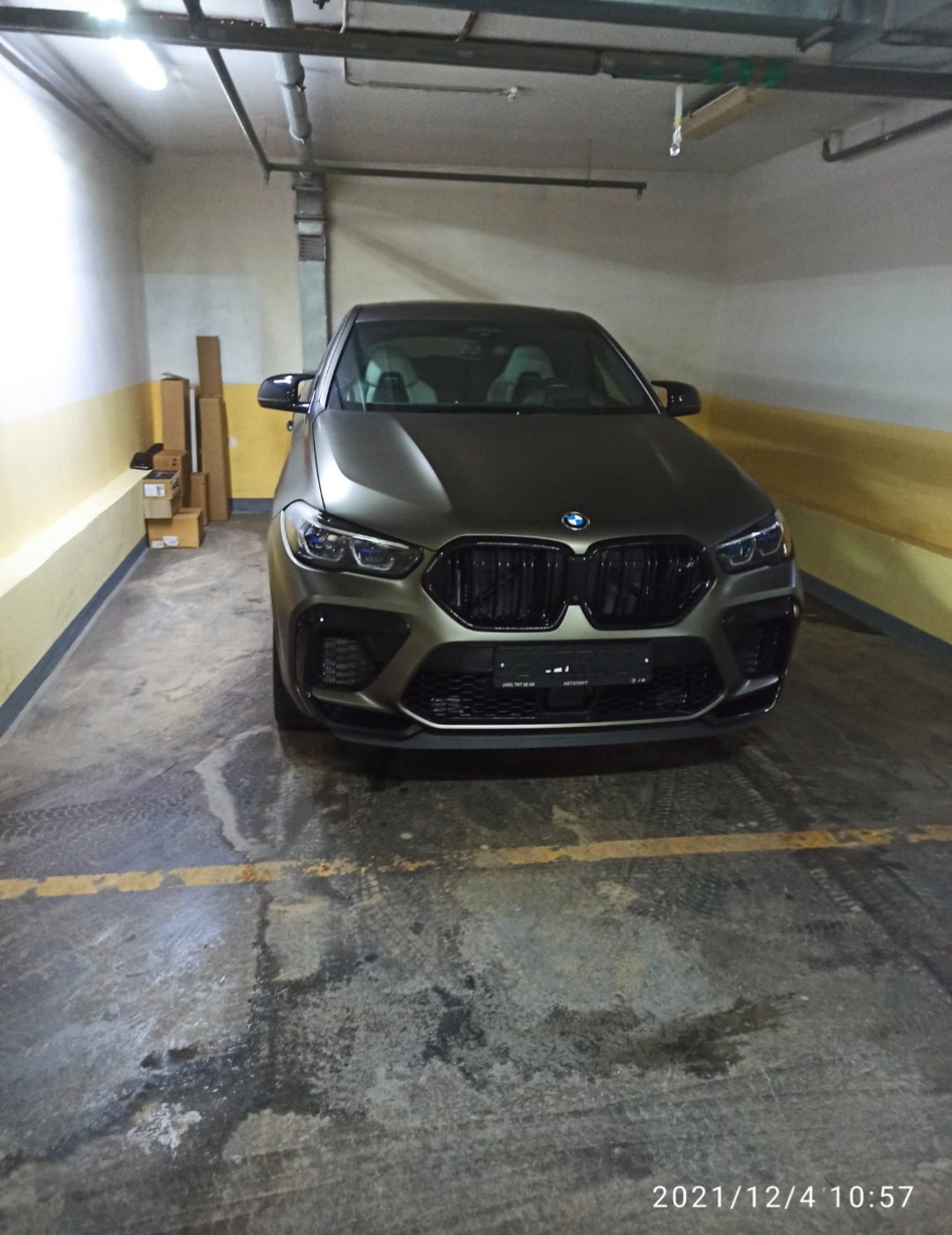

А вот я не понимаю кузова, тот что сосед разложил, это какой кузов?
Ну это g06 дорест, 2019-2023 года
Ну вот эту он разбил, и купил зелёную
Даже зелёный вроде даже и красивее.

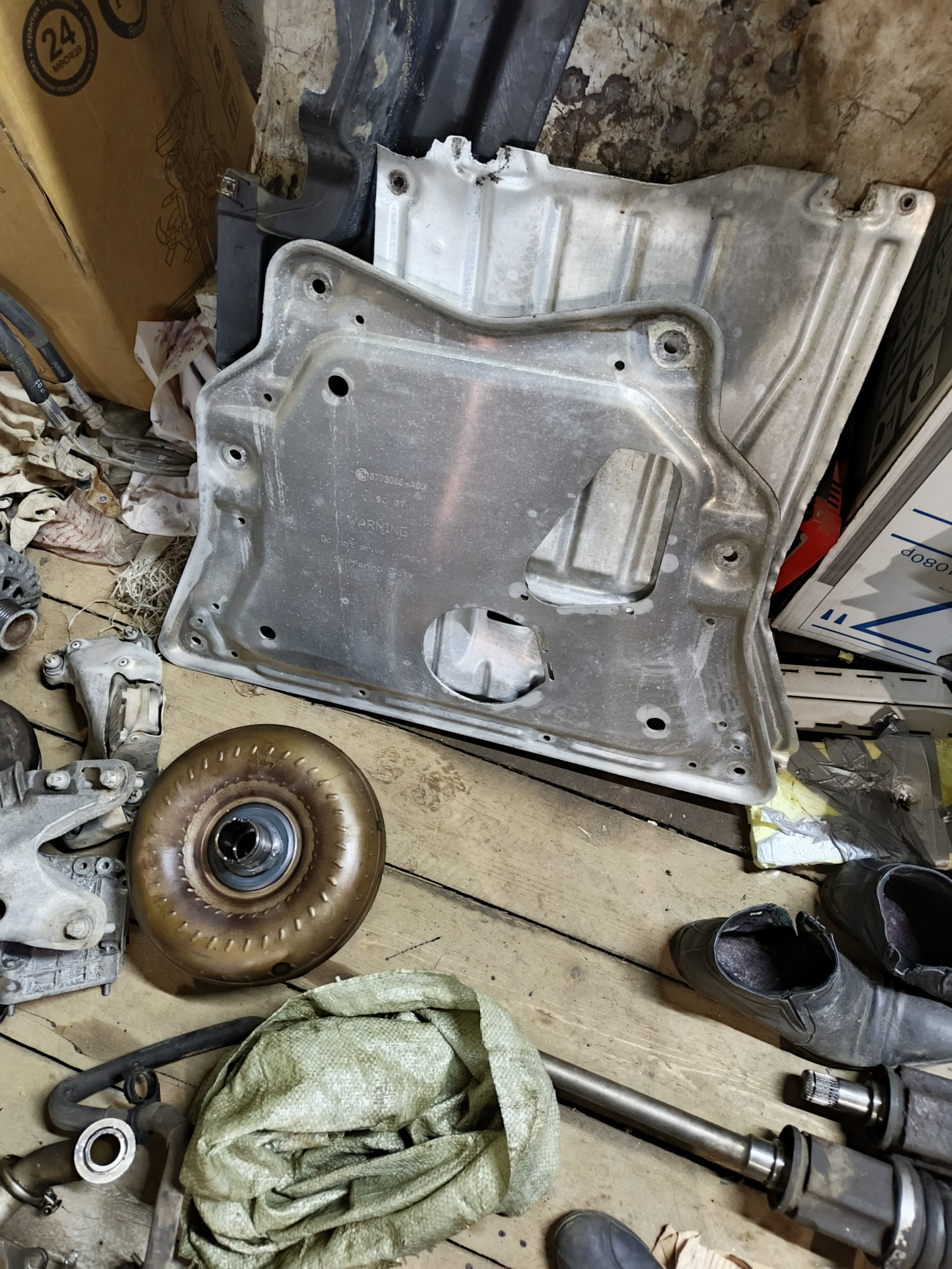

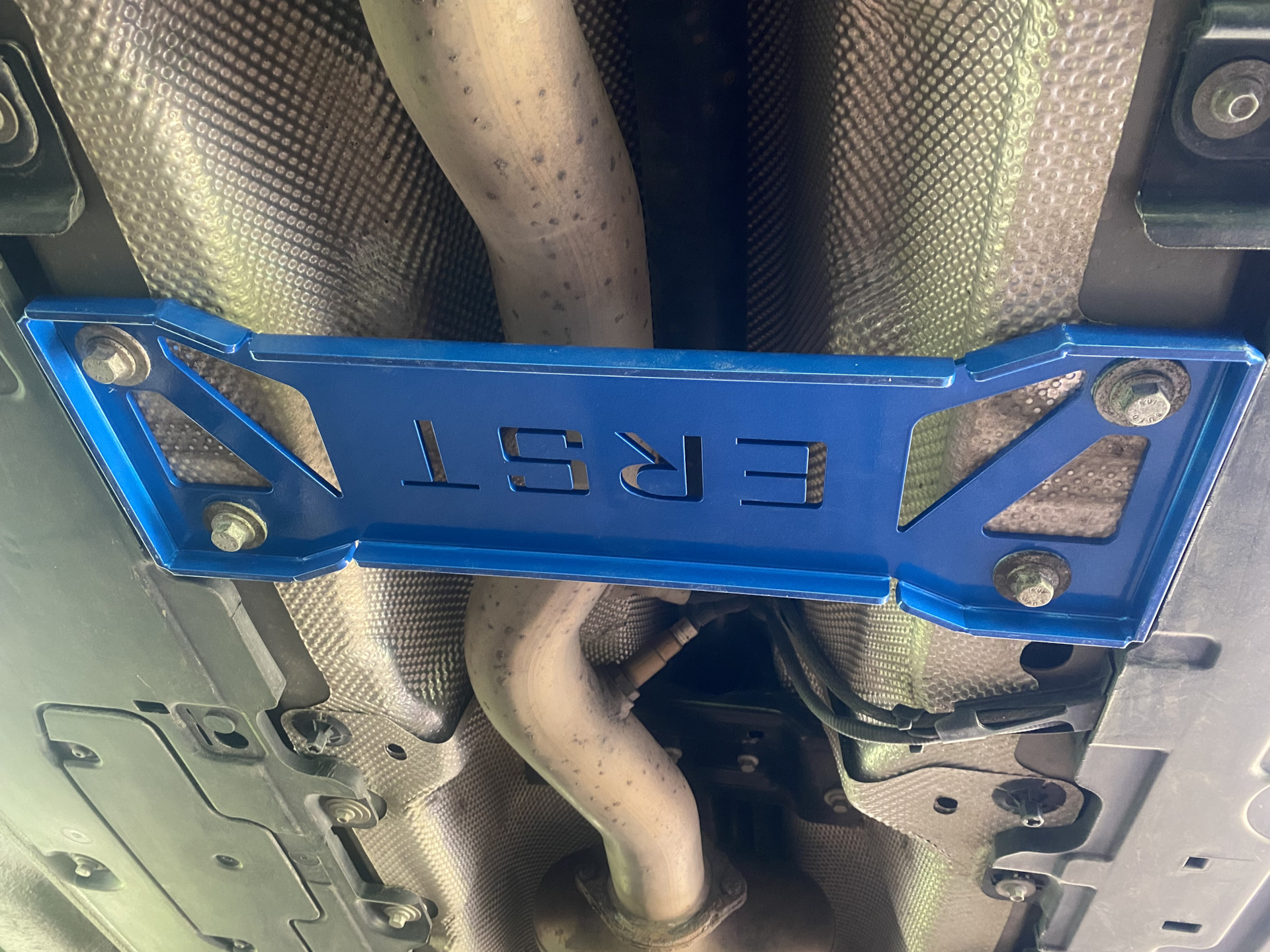

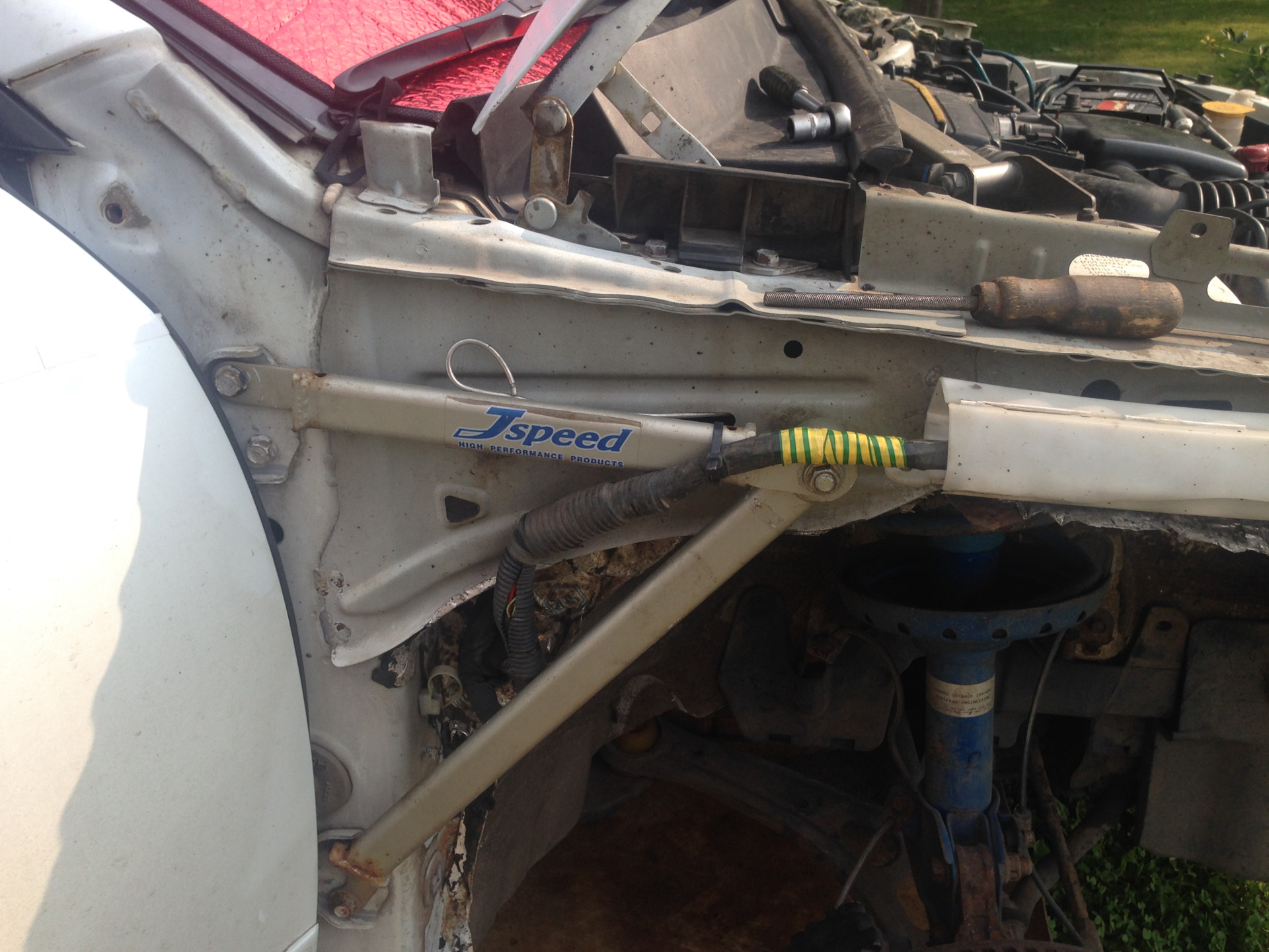

Почти все какие были на ВР стояли у меня) Даже вот такая)
Крутяк! Никита такие поставил на свой Аутбек, а на Форестере они с завода шли. Удешевление шагает по планете
Распорок как и тормозов много не бывает) Добыть на Вольво что-то путнее пипец какая проблема! Пока 2 стоит)
Зато на твой ВР огромный выбор!
