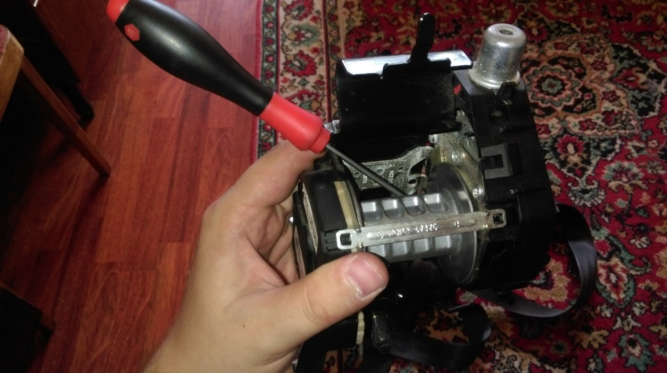

Всем привет.У меня на Авехе стоят передние инерционные ремни безопасности без пиропатрона .Взлохматились .Хочу поменять .Интересно можно от какой нибудь Вазовской применить ?родные куеву кучу бабок стоят, да еще с пиропатронами внутри .

Только менять и разбирать. От ваз наврятли подойдут. Хотя от Самары может.
ХЗ по теплу .попробую.
Можете хоть с самолета поставить, но вазовские не особо ценой от ориги отличаются
Ну както Вазовские от 1600-4тыс руб., орига 30тыс руб и ждать 50-100дней.БУ не рассматриваю.
я таких цен если честно не встречал
Я интересовался на ЕМЕХ, Юлсан и всяких ВБ, с Озонами …
www.drive2.ru/l/706927428739534713/
Я менял у себя. Заказывал ремни и перешил. Не сложно, но нужно быть внимательным при разборке/сборке.
Вот этого и боюсь разбирать эту шайтан= катушку)))
Знаю что чисто ремни продают + расцветки на разный вкус есть. Они универсальные их только подрезать и подшить, посты об этом есть
да чет шить както нехочется .боюсь не соберу пружину обратно в коробку ))
Полный разбор не нужен, в постах отвёрткой зажимают механизм, снимают ремень и по размерам старого ремня ставят новый.
Спасибо .Буду думать ))
