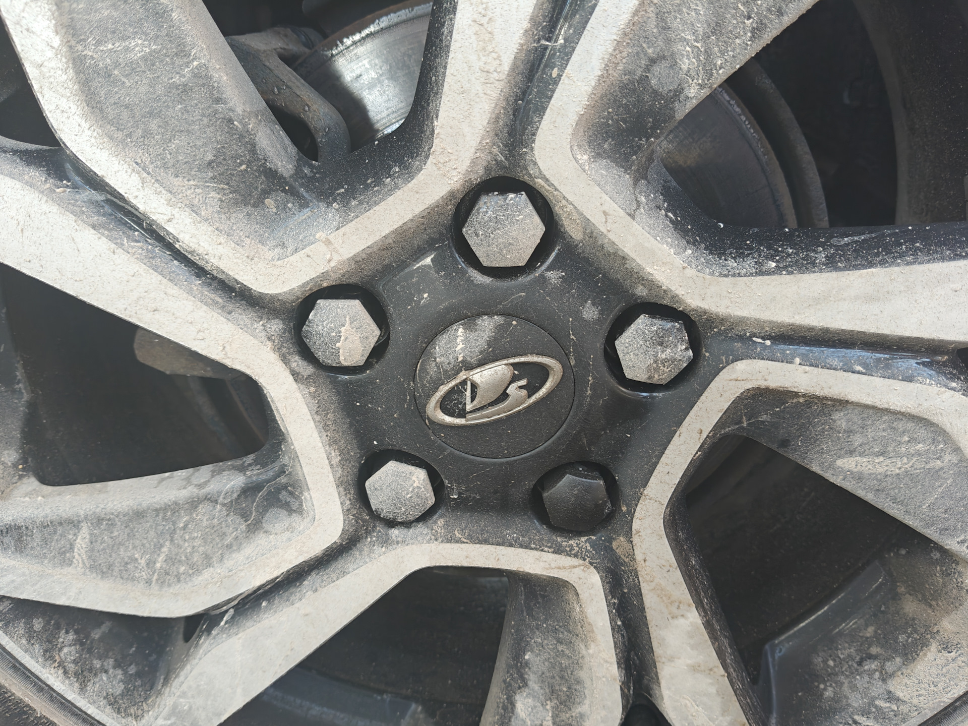

В продолжение некогда опубликованной «колёсной темы», начинаю выдавать очередную порцию марципана. Если уж досконально занялся этим вопросом, то стоит идти до конца и уделить внимание не только дискам (в планах зреет новый пост), но и другой мелочевке, которая порою приносит маленькие радости, хотя и может обойтись в весьма круглую сумму.
Одно время всерьёз рассматривал приобретение антивандальных колпачков на ниппель для шин с логотипом Lada, но отказался от них в пользу пластиковых, потому что последним не нужен ключ шестигранник и запасные болтики, пусть и присутствует риск кражи.
Второй нюанс, мешающий спокойно спать — родные закрытые гайки весьма низкого качества, у которых сошёл хром и металл покрылся ржавчиной. Опять же, на всяких маркетплейсах огромный выбор гаек и секреток, и реальные вещи ожидаемо весьма недешёвые. Тем не менее, проблема заключается не столько в их высокой цене, сколько в высоте. У меня заводом установлены закрытые гайки высотой 22 мм и весом порядка 35 гр. В пенале багажника лежит набор из 5 шт. открытых гаек для запасного стального штампа R16, их высота 16 мм, вес 24 гр. Рынок же предлагает лишь высокие гайки, а мне не хочется, чтобы они сильно торчали из своих сёдел.
Всякие «пули» и иже с ними меня вообще не прельщают. По мне, такие варианты хороши для выставок и фестивалей, а на ежедневной основе смотрятся пошло и не практично.
В конце концов, немало помаявшись, сдался на волю судьбы и приобрёл кованые колесные гайки WestWheel, высотой 35 мм, в надежде, что гайка не будет сильно торчать из плоскости диска и негативно отражаться на визуале.
Теоретически, на заводских дисках она должна выпирать где-то на 10 мм, что для моего личного понимания многовато. Но уже заказаны диски и меня не покидает надежда, что у них глубина седла будет больше стандартных на 5 мм, а это уже хоть что-то. Ну, а если не понравится — продам и вернусь либо к российскому индустриальному чуду, либо продолжу новые поиски. Например, на сайте lada-sport появилась страничка с гайками, правда, их внешний вид желает лучшего и нет никакой подробной информации о продукте, что меня уже совсем не удивляет. Иначе как копеечный товар предлагать за огромные деньги под своим брендом?
На самом деле, при выборе гаек допустил ошибку, а именно — не почитал чужие мнения, а уже позже обнаружил, что, например, на просторах Интернета отзывов именно про продукт от WestWheel просто нет.
Восполню этот пробел и постараюсь быть объективным.
Итак, первое впечатление при получении заказа весьма положительное: красивая и стильная коробка, качественная упаковка и конечно, симпатичные и очень лёгкие гайки. Вот только в сравнении с «родными» они кажутся довольно массивными.
Из явного недочёта — это отсутствие на коробке какой-либо информации об изготовителе и его представителе на территории РФ, а также правилах пользования и обслуживания.
Сами гайки выглядят хрупкими и мягкими, поэтому сразу возникает резонный вопрос: можно ли их закручивать гайковёртом и выдержат ли они механические нагрузки? Но это визуальное впечатление человека, привыкшего к железобетонным грубым болтам и гайкам, наструганным на российских наковальнях бородатыми плечистыми кузнецами.
За дополнительными разъяснениями пришлось обращаться к продавцу, который дал следующие комментарии: использовать гайковёрт не рекомендуется, лучше закручивать ключом, иначе можно нанести повреждения ЛКП; гайки протестированы на своих личных автомобилях в течение года; надёжные и не мягкие, резьба не тянется; ЛКП к химическим абразивам устойчивое и даже при повреждении покрытия, гайки не окисляются; производство находится в Китае.
Также продавец поблагодарил меня за развернутую обратную связь, добавив, что учтёт недочеты по недостатку информации в ближайших партиях.
Оказалось весьма приятным, поскольку в качестве небольшого презента (наверное, в честь праздника «23 февраля») в коробку с гайками были вложены брендированные алюминиевые колпачки для ниппелей WestWheel, что в наше нелёгкое для бизнеса время располагает.
На самом деле мне трудно сделать какое-то правдивое сравнение гаек от WestWheel с гайками других производителей, так как подобным продуктом ранее не пользовался — держал-вертел в руках для ознакомления, но без реальных тестов на собственном автомобиле. Именно поэтому в названии поста не стал указывать, что это отзыв, ведь полноценным его можно будет считать только через какое-то время использования данных гаек.
Пока поставлю кованным гайкам WestWheel оценку «отлично», которая в будущем либо утвердится, либо, наоборот, разочарует. Однако, глядя на продукт, мне всё-таки верится, что если соблюдать элементарные правила по пользованию, с гайками ничего не произойдёт и свою функцию они выполнят на все сто процентов.
На днях стоял на долгом светофоре и пока ждал зелёный свет, просканировал на предмет колёсных гаек/болтов десятки проезжающих мимо автомобилей, и, знаете, только единицы следят за их внешним видом, а за состоянием по ходу и того меньше. Конечно, большинство автовладельцев вообще решит, что вы спятили, раз покупаете за 5-7 тысяч рублей гайки на колёса, где они всегда грязные, никому не нужные и никем не видимые. И, вроде бы, это не такая уж и большая сумма, когда обычный поход в магазин за хлебом выливается в подобные растраты, но если сопоставить их с конкурентами за 500-600, или даже за 1500₽, то лучше жене не говорить о потраченном, иначе скандала можно и не избежать…

Здравствуйте, как вам гайки, я тоже хочу себе такие заказать.Такие гайки НИ ПРИ КАКИХ УСЛОВИЯХ НЕ ЗАТЯГИВАЙТЕ ГАЙКОВЕРТОМ, они растянутся моментально.Только с помощью динамометрического ключа, на примере Rays, из такого же состава момент затяжки 117Nm, тут я думаю плюс минус так же
Добрый день! Пока ничего сказать не могу, так как ещё не использовал. Поставлю при замене резины на летнюю, но не могу сказать, когда осуществлю подобное…
У меня тоже время еще есть подумать, диски с Владика идут, еще 10 дней, штатные хром ставить не хочу, на зимний комплект оставлю, хочется по типу Сатина по цвету
Тоже всё никак не соберусь на шиномонтажку)
Ждал пост про кованые диски, но пока дождался только про кованые гайки!)
Всему своё время)
надеюсь, как-нибудь дотяну, на подножном корме!
Вода и чёрный хлеб — наше всё)
недавно, на заправке, у меня спросили "чай/кофе/перекусить в дорогу не желаете?".
ответил, что с такими ценами на бензин я дома водичку из фильтра попью)
лишь бы колеса не отвалились с китайскими кованными гайками :)
Спасибо за полезную статью! Как раз на днях задумывался о кованных гайках и смотрел варианты в интернете. По поводу цены — понятно. Не самая демократичная. Но за эту цену брать гайки и потом на каждом шиномонтаже бегать за мастером, чтоб не дай Бог не крутил гайковертом или не потерял одну-две гайки — не самое лучшее удовольствие. И второй момент, который не оправдался — это небольшое облегчение массы. Держал в руке родную гайку и думал, что она около 50 г весит и разница с кованной будет ощутимой. А тут получается, что разница около 10 грамм всего (если с закрытыми заводскими сравнивать). Благодаря Вам мнение в отсутствии необходимости данной покупки укрепилось🤝
50 гр — вес гайки из нержавейки, это будет более интересный под Ваши требования вариант. Заодно, не боятся реагентов… Оригинальная гайка по весу имеет разброс 35-40 гр — грязь, качество и всё такое… Кованная в руках ощущается очень лёгкой, но согласен: гайковёрту нет, плюс собирать их тут же при шиномантаже, чтобы не потерялись или не украли… Я выбрал кованные только лишь потому, что они менее блескучие, нежели из нержавейки и из-за отсутствия во время заказа… Со мной — если решился надо действовать, иначе чуток поразмыслишь и машешь рукой: типа, обойдусь)
Алюминиевые гайки мягковатые, гайковертами работать с ними не советовал бы, только конечно если вы сами это не будете контролировать имеется ввиду физически .
Да, придётся следить за тем, чтобы не использовали гайковёрт…
Как по мне лучше колпачки поставить. Вид получается аккуратнее и родные гайки меньше корродируют
Я выбрал другой путь)
Про гайки от лада спорт можно забыть. Заказывал я, мне первый раз пришли 16 штук, разглядывать не стал размер и тд, отказался. Заказал второй раз, пришли 20 штук но под ключ на 17. Купил в итоге колпачки пластиковые, гайки оставил заводские.
Ссылкой не поделишься?, тоже хотел заказать завалили вопросами)что я даже засомневался подойдут ли
Ссылку кину в личку… Но имейти в виду, что гайки ещё не ставил, поэтому пока не скажу — подошли они или нет, хотя, вроде бы, у «кинжалов» глубже посадка)
