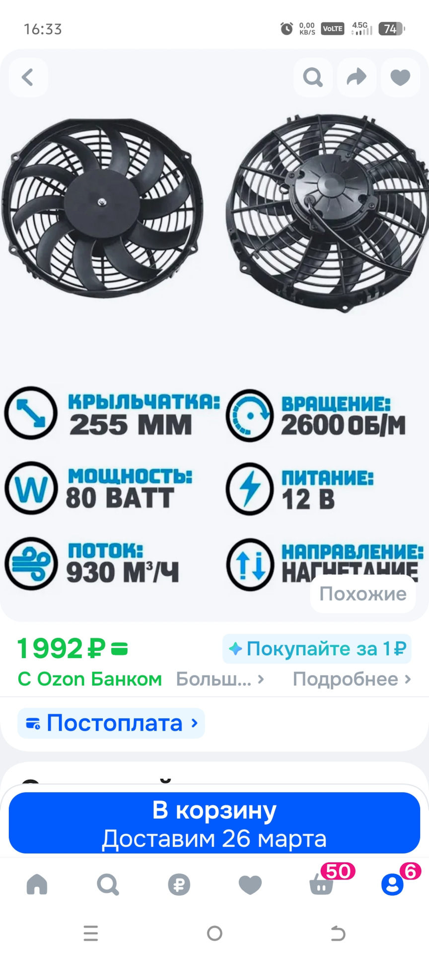

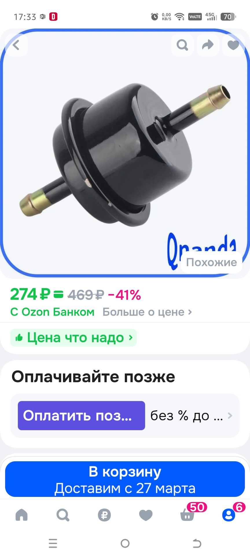

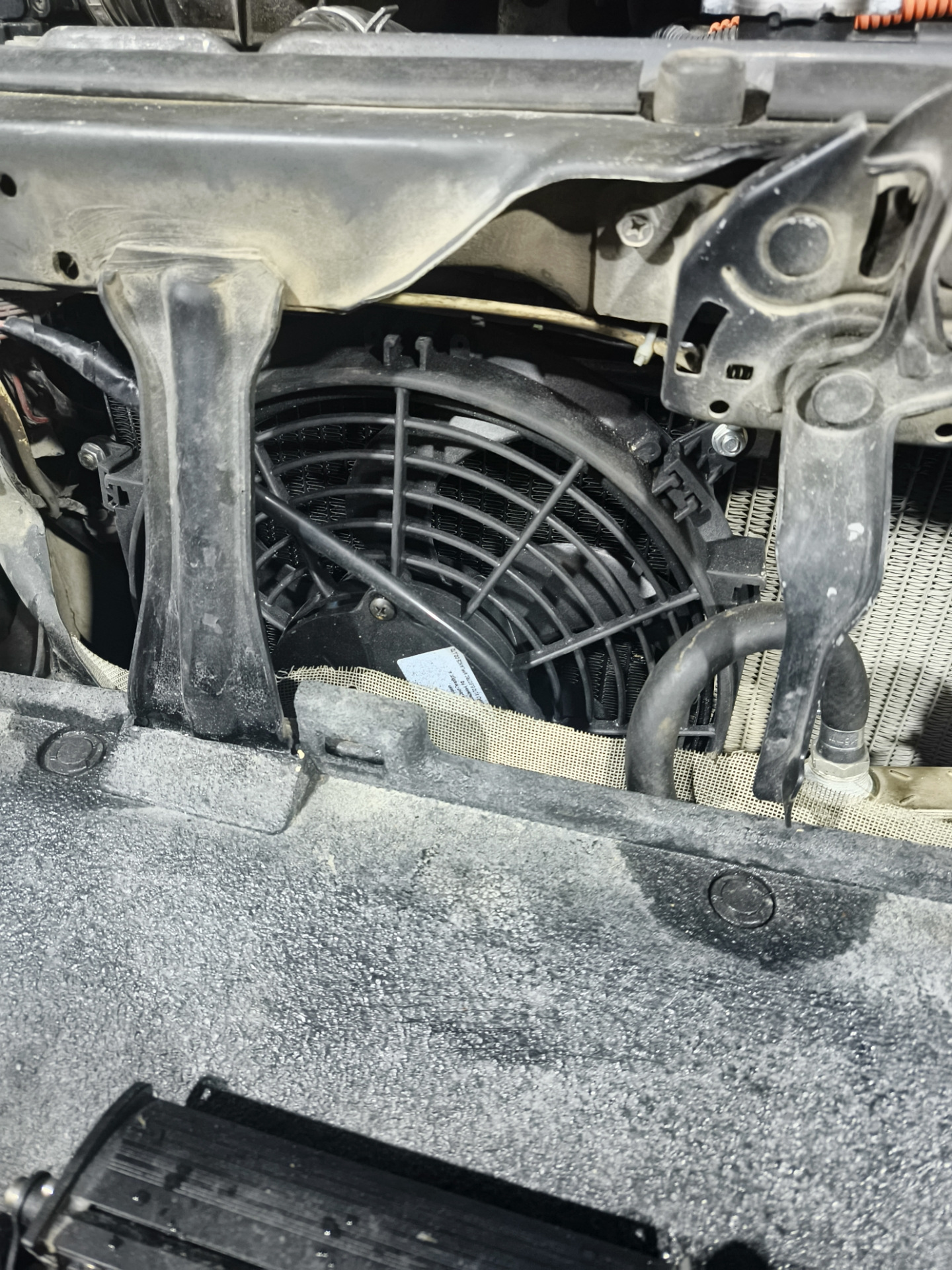

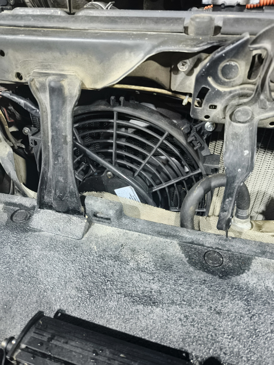

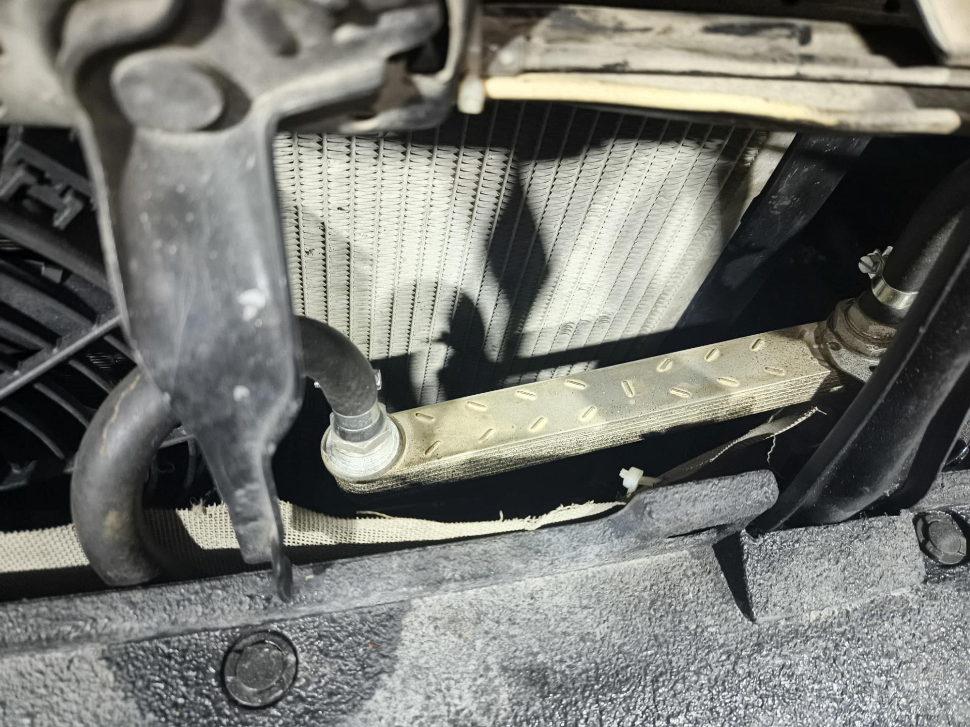

Всем привет! Решил переделать охлаждение коробки и Гур, процесс замены делать не стал. Радиатора кондиционера у меня уже давно нет .Радиатор и вентилятор заказал на маркетплейсе, и ещё внедрил внешний фильтр от АКПП Хонда. Радиатор примерно 28/28см . Вентилятор примерно такого же размера .Охладитель для Гура сделал из разобранного радиатора от Калины (охладитель АКПП) просто разобрал потёкший. Для Гура его вполне достаточно. Ну и поставил нержавеющую сеточку перед радиатором, в нижнюю часть.

Вентилятор крутит куда надо или переворачивал лопасти
Куда надо, комплектация нагнетание, да и лопасти переворачивать не нужно, просто переплюсовал и всё
Спасибо 🤝
