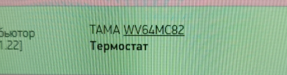

Термостат тама прекрасный выбор, только у нас лучше на 82°, артикул с автодока на скрине прилагаю, крышка радиатора у нас как на 2101, 0,5 кг давление, сколько изначально было залито фоиза и когда это началось? Какие сопутствующие симптомы?

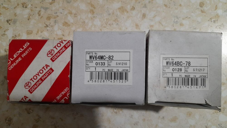

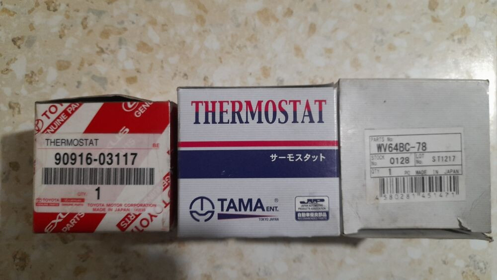

Зарекомендовали вся эта тройка термостатов. В чём, преимущество этих термостатов. Тойота.Тама. Резиновый клапан, обеспечивает герметичность на 100%. Но, чтобы это всё работала плотно, нужно кольцо обезательно! Без кольца пропуская охлаждающую жидкость по контуру в большой круг! Хоть, и плотно подогнан термостат без кольца, жидкость просачивается под давлением, как-никак. Наши термостаты, тоже со слабинкой проворачиваются в корпусе. Не зря завод начал корпус нового образца устанавливать. Под кольцо, и малый круг изменили диаметр. Почему раньше, и ставили втулку, чтоб на печку давило хорошо. А кольцо даёт быстрый прогрев двигателя, и на печку эффективность хорошою, когда всё плотно. Когда ставил термостат он болтался, это не правельно сверху вырезал пластинку металлическую, чтобы прижала крышка.На наших бортики по краям. А вот когда кольцо поставил, разница ощютима стала двигатель выходит на рабочую температуру!
У TAMA поплавок отверстия выхода воздуха развернут задом наперет в сравнении с оригинальным.
Именно поэтому он идеально работает у всех нас🤣🤣🤣
Это конструктивно неправильно.
Настолько неправильно, что прекрасно работает у всех 😁😁😁
