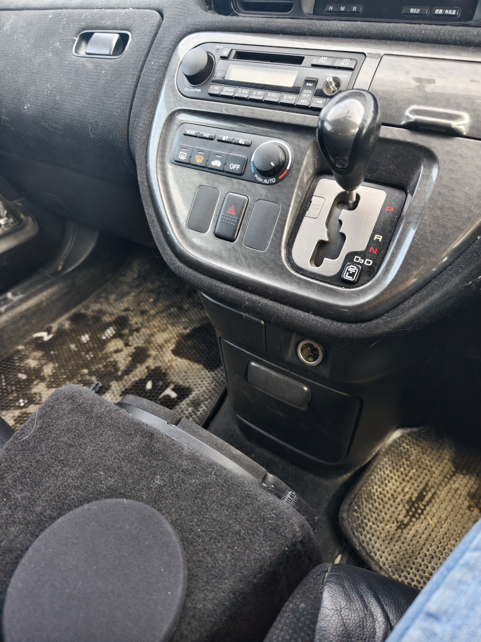

Эта история началась с рождением сына. Двенашка в коробе на 35 литров стала конфликтовать с коляской и была депортирована из багажника, благо у знакомого был короб ЗЯ на 22 литра. Сам он перешёл на ФИ. Вот так этот короб выглядит, устанавливается между сидений, при этом столик снимается и монтируется на короб, например, по средствам липучки.
Короб проектировался под 10 дюймовые динамики, мной был приобретён Challenger Opus SD-250BX, установлен и порезан 25\4 — 65\2 (25гц снизу, 4 порядком, 65гц сверху, 2 порядок, Баттерворт). Какие впечатления? Кайф! Чистый фронтальный бас, никакой оттяжки назад. Представьте, что ваши мидбасы стали уверенно играть от 40гц и двери при этом не резонируют, молдинги и пластик не дребезжат… Но есть нюанс, ниже 40гц начинается резкий спад.

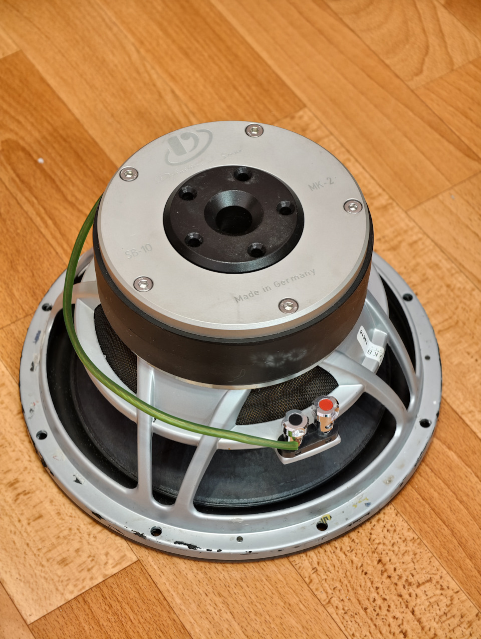

1. Dego SB-10 P-MK2
2. Brax MATRIX 10.1
Дего обещает быть лучшим сабвуфером для рока. Бракс тоже лучший, только забирается чуть пониже. Ну так на форумах писали)) Ценники аховые на них, а Бракс только бу или посвежее модель: Brax MATRIX ML10 SUB. 107900 рублей за динамик — это прекрасно, я считаю) Так, Авито, поиск, Дего по очень приемлемой цене в Москве находится. Беру! Выглядит динамик — просто отвал бошки!
Пока ехал с ПВЗ до гаража, представлял какие эмоции я сейчас испытаю. Пулемётный саб, с нереальной артикуляцией. Ну так на форумах писали. Ставлю, ииии. Да, получше Опуса, пошустрее, бас более упругий, что-ли. До 100 гц его распустил — нет привязки к динамику, как нет и эффекта вау. Просто хороший саб. Распустил его до 120 гц — пи*дячка летит лютая, но опять появилась привязка к динамику, плюс саб стал гудеть. Ок, значит до 100 гц, и то прогресс. Бочка на рокешнике пробивает на вылет))

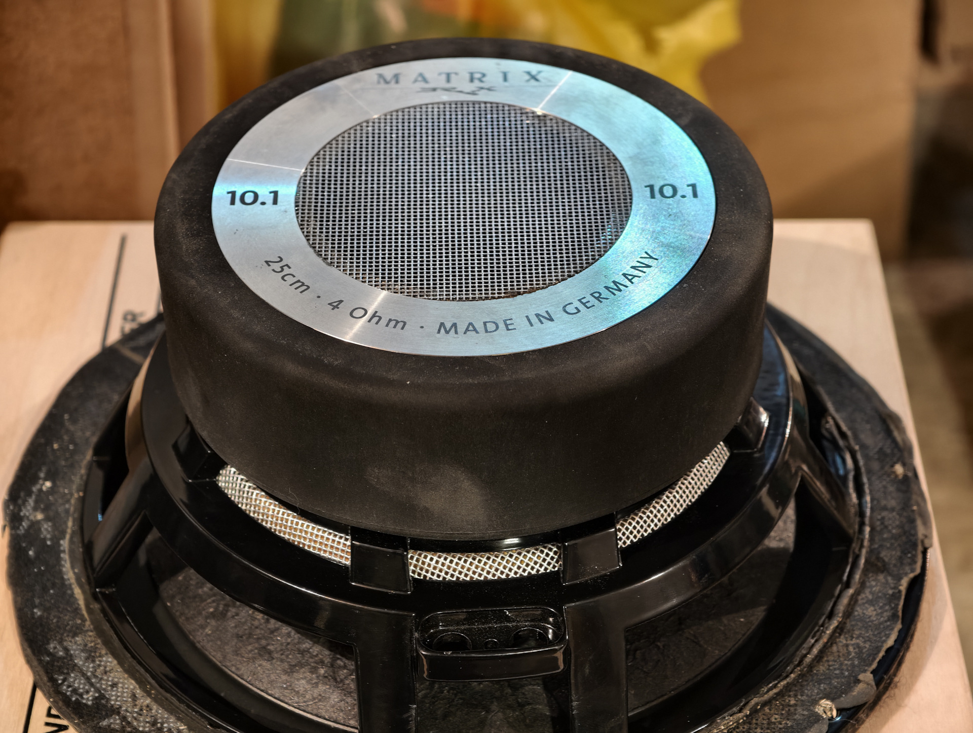

Проездил я с ним пол года, пока не нашёл на Авито Brax MATRIX 10.1. Так-же по очень сходной цене. Вы только посмотрите на это:
Неизменная для Браксов деревянная коробка, сделанная из деревьев растущих в Тевтобургском Лесу. Наверное. А если и нет, то надо, чтобы да и +50000 руб к стоимости. Задел на будущее для маркетологов Бракса. Динамик прекрасен, чувствуешь, что держишь в руке вещь! А что по звуку? Очень и очень! Такое ощущение, что в звуке появилось очень много деталей, которых с Дего просто не было. Пробовал распускать до 120 — нет привязки к динамику! Но есть один нюанс неприятный, браксу нужен объём ящика в районе 28-30 литров, а у меня 22! В итоге получается результирующая добротность Qtc 0.9 На частоте Fc 61 гц. Простыми словами динамик на этой частоте гудит. Периодически подкидывал Дего обратно, но довольно быстро менял обратно на Бракс. Стало быть подходящий сабвуфер найден, осталось только напилить ящик 28 литров и ездить, получать удовольствие? В теории да, но случился Урал. АК-10 который, в коробке с надписью "Афганистан".
