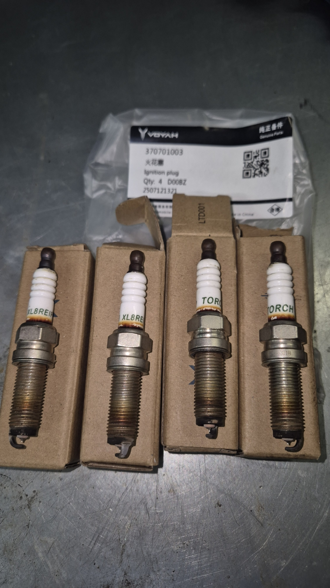

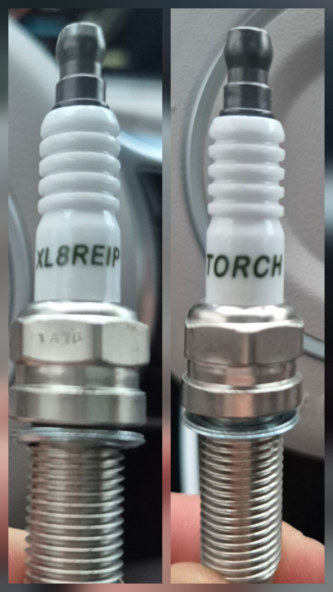

Заменил свечи на 36 т.км. пробега двс, по состоянию идеальные ни разу проблем с пробоем не было
Брал их у Руслана кому нужен кат. номер
Всё делал как всегда тут 👇
По замене все банально, единственное на что обратил внимание, когда Устанавливали новые свечи, на резьбу наносилась какая-то белая паста, далее затяжка 25 Нм.
Со слов специалистов свечи стоят, как на БМВ, только регламент их замены там что-то в районе 60 т.км., а 30 т.км. это мало.

Так у вас все 4 свечи пропускали компрессию, жёлтый налет на всех свечах, и пишете что пробоев не было
Вобще ничего не было, ДВС идеально работал.
Вы же видите жёлтые следы? Погуглите что это такое.
Погуглил, всё с ними норм, Обычный коронный разряд.
Ну ладно, если для вас норма, мне тем более ок для ваших свечей:)

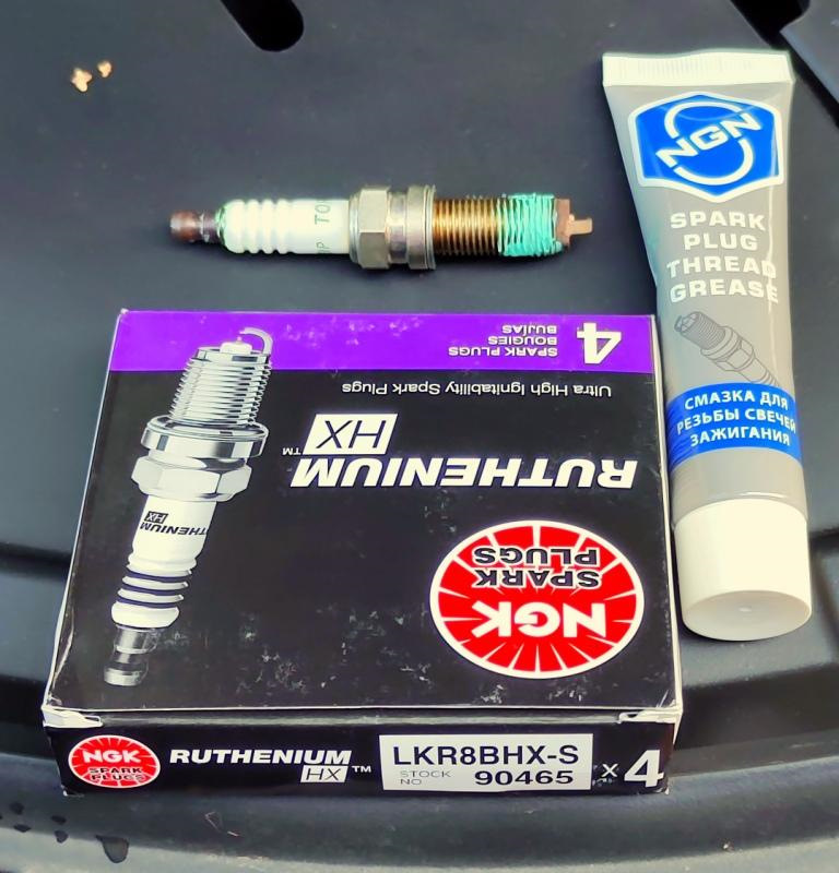

Балая паста это керамическая смазка, чтоб свечки не прикипели. А твои что то прямо капитально ушатано смотрятся… У меня на мазде девяносто тысяч отходили до замены и то состояние не такое было…
Почему ушатаны? По каким признакам?
Черный нагар выхода газов ничего не говорит на изоляторе?
Прорыв газов выглядит по другому да именно чёрным цветом.
На моих коричневый цвет.

Свечи все равномерно изношены ?
Да

Тупо от руки на глаз всегда затягивал и проблем не наблюдал…
я так и делаю 36 лет… Но — сломался. Заказал электронный динамометр…
да, когда то народ и не думал о смазке на свечах. Проблема встала остро со свечами накаливания на дизелях, там диаметр резьбы небольшой и довольно массово ломали прикипевшие. Да и зажигания — диаметр стал меньше, риски повысились, но не при закручивании, а откручивании, когда огромный диапазон перепадов температур при доступе кислорода и влаги — конденсат зимой. Смазка резьбы убирает кислород и воду. Обычно не заморачиваются, мажут универсальными, что Бог послал, есть и специализированные. Еще наносят на изолятор

Белая паста это похоже керамическая смазка. У нас нет необходимости, свечи не прикипают. В основном проблемы у кого конус.
Хуже видимо не будет)
Не понятно. Когда есть в регламенте момент затяжки — это вроде как всегда на сухую. Там разница довольно большая выходит, если смазку добавить. При том же моменте можно резьбу ушатать по неосторожности. Важно чтоб сервис понимал что делает и зачем.

На самом деле тема серьезная, этим нельзя пренебрегать www.drive2.ru/l/658096468082557670/ Одноклубника знаю давно. Человек очень адекватный зря бы не стал писать. Так что это не рейтинговая статья.
Vi-Kan
Где написано, что надо на сухую?
Вот кстати он потом целый научный эксперимент делал www.drive2.ru/l/696657165502384391/
не очень понятно, при одном моменте закручивания — смазка, без — разрушающая сила одинакова. Вот при откручивании для резьбы со смазкой потребуется бОльший момент. Пока затяжка свежая. Если постоит — где без смазки — начнутся окислительные процессы в резьбе, момент сдергивания вырастет, так на так выйдет, а уж если прикипит. . Всегда смазывал резьбы свеч — зажигания/накаливания. Может автору с научным подходом перейти на нормальные свечи
«Разрушающая сила» не одинакова со смазкой и без.
Момент затяжки идет на преодоление силы трения и на усилие затяжки. Смазка уменьшает трение и больше момента идет на второй компонент. Соответсвенно больше нагрузки на резьбу. Это легко проверить закрутив болт на сухую с одним моментом, а потом его еще раз со смазкой. Будет больше оборотов.
В общем если тему погуглить, то это станет сильно более очевидным. Просто на свечах в принципе момент не такой небольшой, поэтому к подобной проблематике редко приводит. Да и то велик соблазн все свалить на то что свечи бракованные. Мы же сами для себя всегда молодцы).
Так не важно, на преодоления чего идет момент – на точке перелома момент, который показывает динамометр
Важно, к сожалению. Усилие затяжки и момент затяжки — это разные понятия. При одинаковом моменте затяжки в варианте со смазкой усилие затяжки будет выше. Оно и «ломает» резьбу.
Ломает выше области, где разыгрывается распределение сил…

А при чем здесь нормальные свечи? Все кстати начиналось с торча. Я бы назвал их нормальными свечами. Всегда затягиваю по динамометрическому ключу и ни когда не было проблем со свечами. Смазку ни когда не использовал для свечей.
Свечи которые ломаются при штатном моменте при заворачивании… В моей практике были проблемы только с выворачиванием свечей накаливания — там порой пригорают намертво, хотя их давно заворачивают с керамической смазкой

Хуже точно нет. Только момент затяжки надо корректировать.

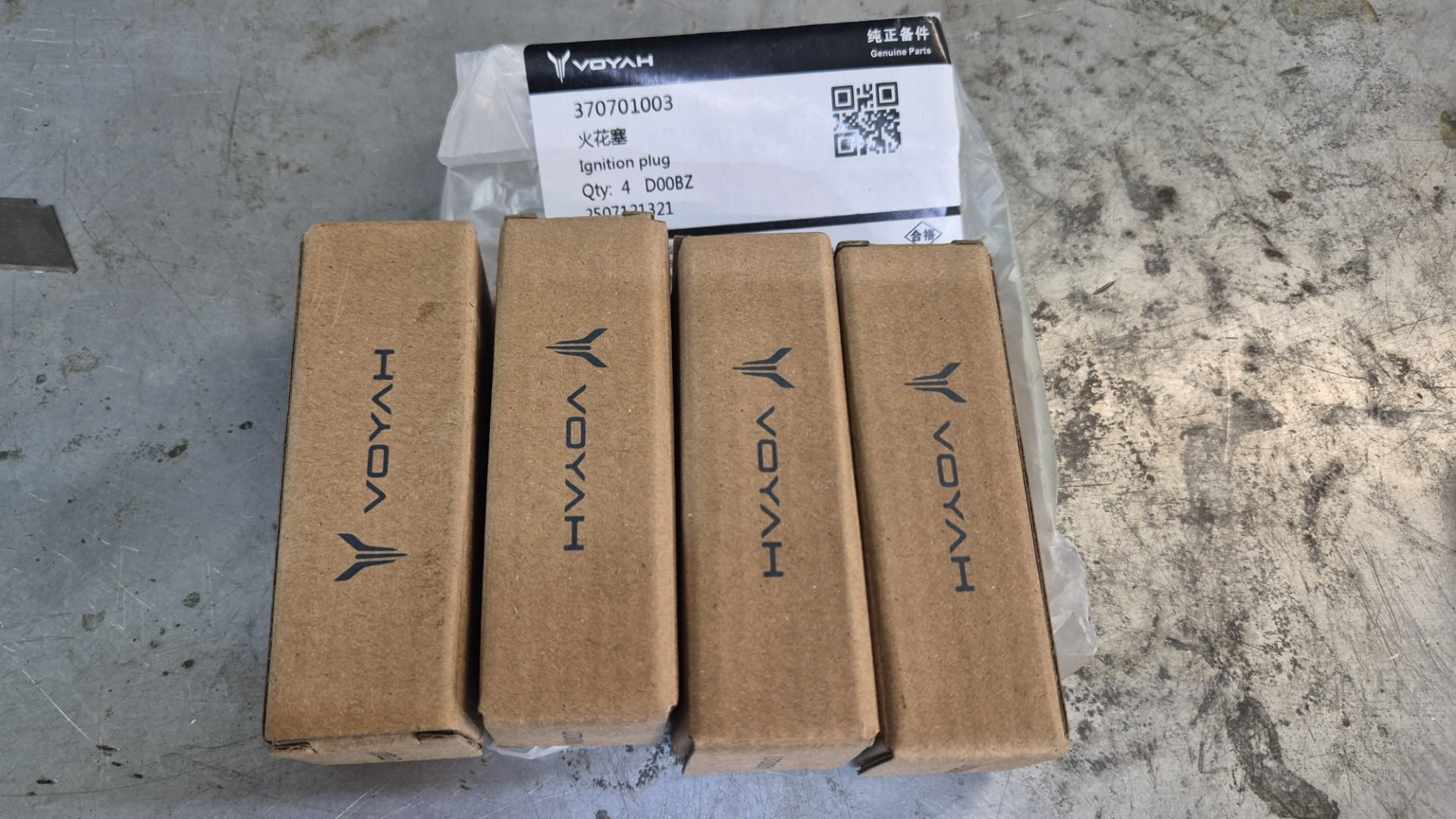

Но стоит уточнить: данные свечи только для 24мг и 25мг, для ДВС: DAM15NTDE
А то как обычно бывает — кто-нибудь купит, а они ему не подойдут.
Это именно для Реста
Рест понятие очень растяжимое :) Если быть точным, это для DAM15NTDE.
Например в DNA тоже такой ДВС, и в 318 тоже… )
