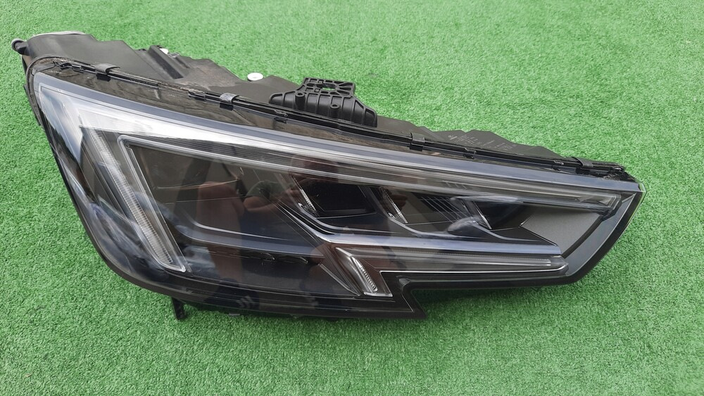

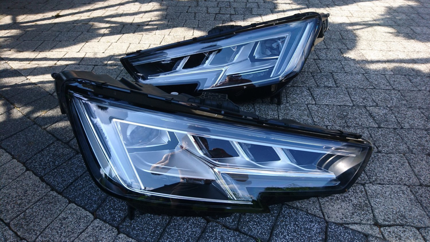

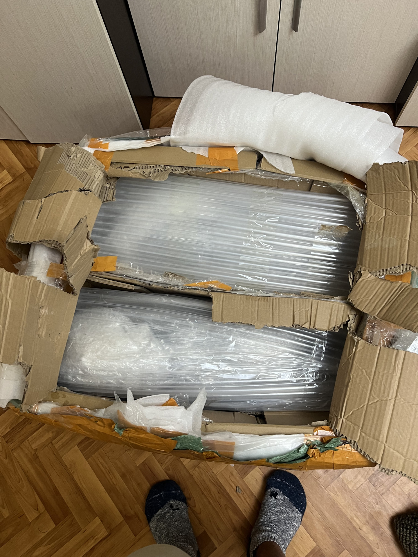

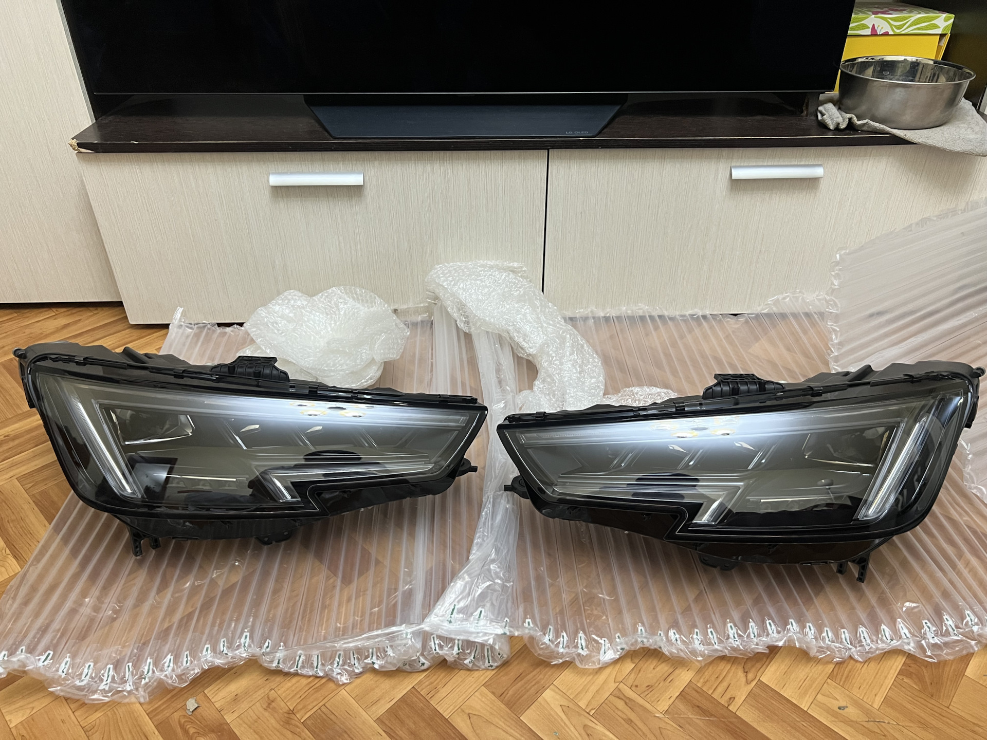

Всем здравствуйте! С момента покупки авто решил, что точно буду менять переднюю оптику, так как ксенон ну совсем не устраивал. В ноябре 25г. появляется возможность заказать матричные фары, но не совсем обычные, корпус у этих фар черного цвета, как на rs.
23 ноября сделан заказ, в 20-х числах декабря они доезжают до Таможни и застревают на 2 месяца! Еженедельная переписка с продавцом и полное отсутствие понимания когда их выпустят. Уже думали все отменять, но о чудо, 23 февраля мне приходит сообщение «фары в Москве». Решаю забирать самовывозом и уже вечером они уже дома.

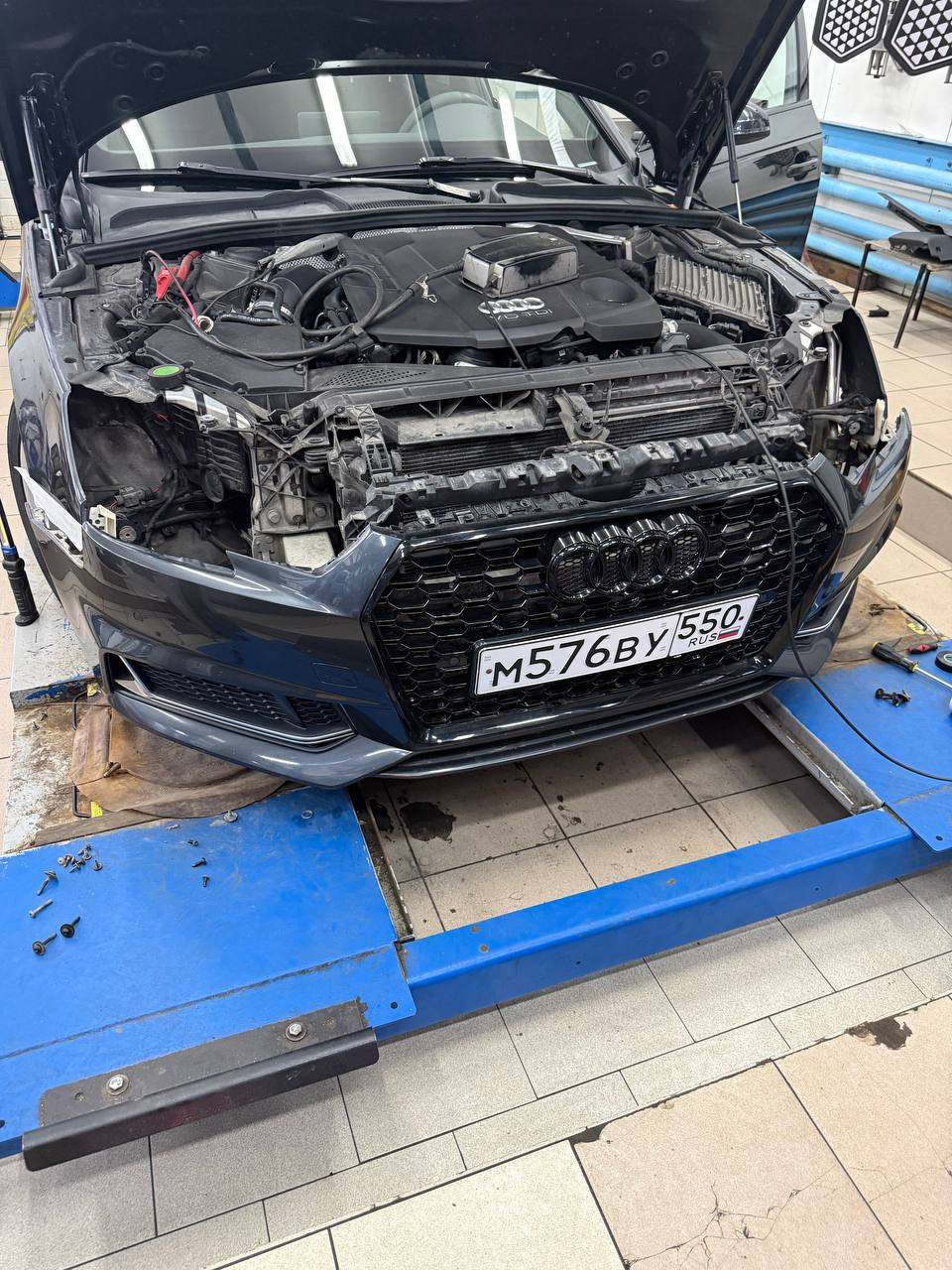

Итак, фары доехали, теперь нужно было найти где их поставить, так как это не так просто. Решил узнать в сервисе где обслуживаю машину, получил ответ «привозите, поставим». Едем в сервис, после небольшого ожидания получаю ответ, фары подключили, но нужно менять блок bcm, сейчас работает только ближний свет. Ну надо так надо!) Начинаем поиск ииии…в Москве нет в наличии 😂 только под заказ из Германии, срок ожидания 1.5-2 недели.
По истечению 3 недель bcm добирается и мы едем наконец доделывать работу. Оставляем машину и едем по своим делам в надежде, что вечером ее заберу.

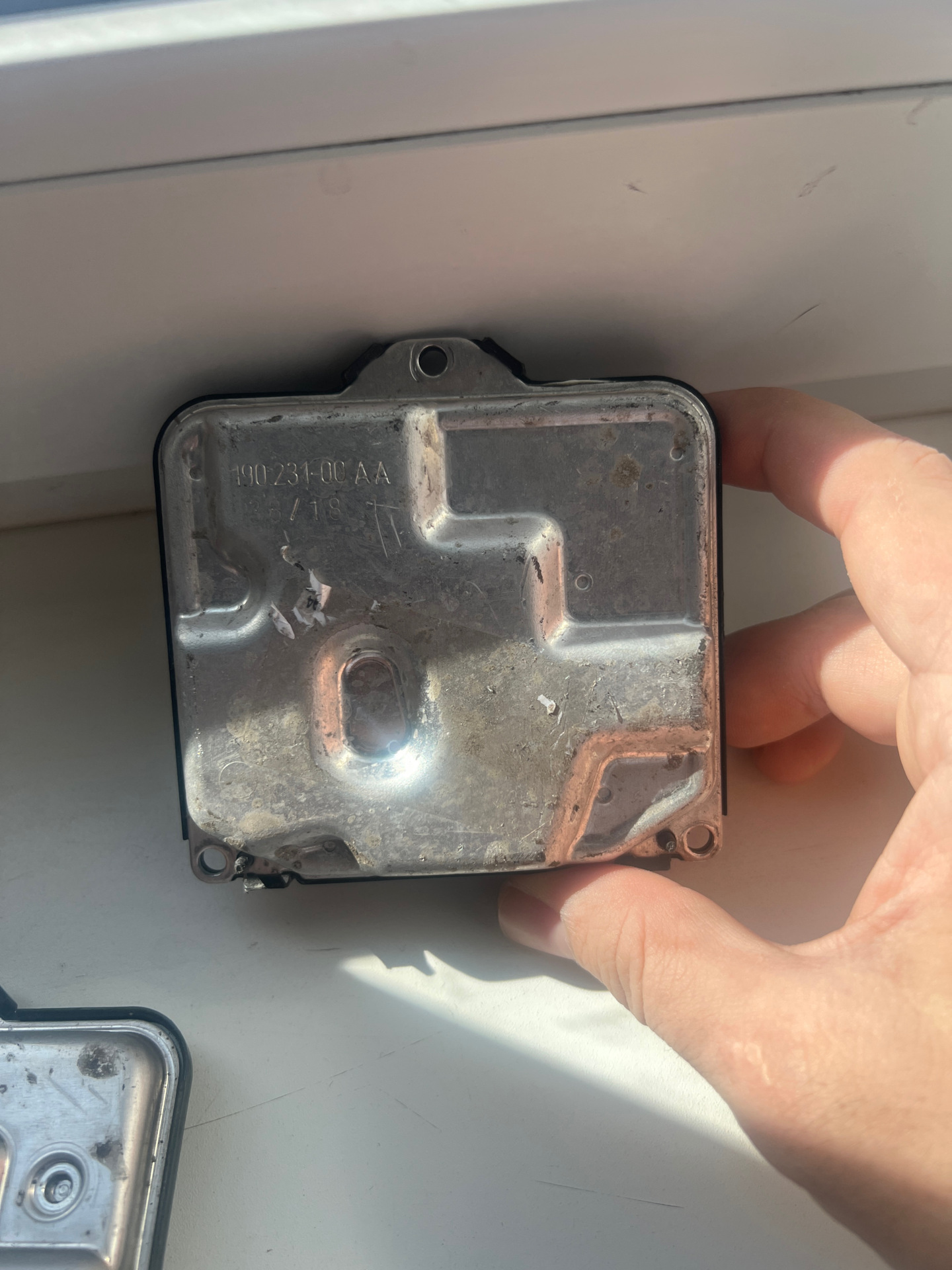

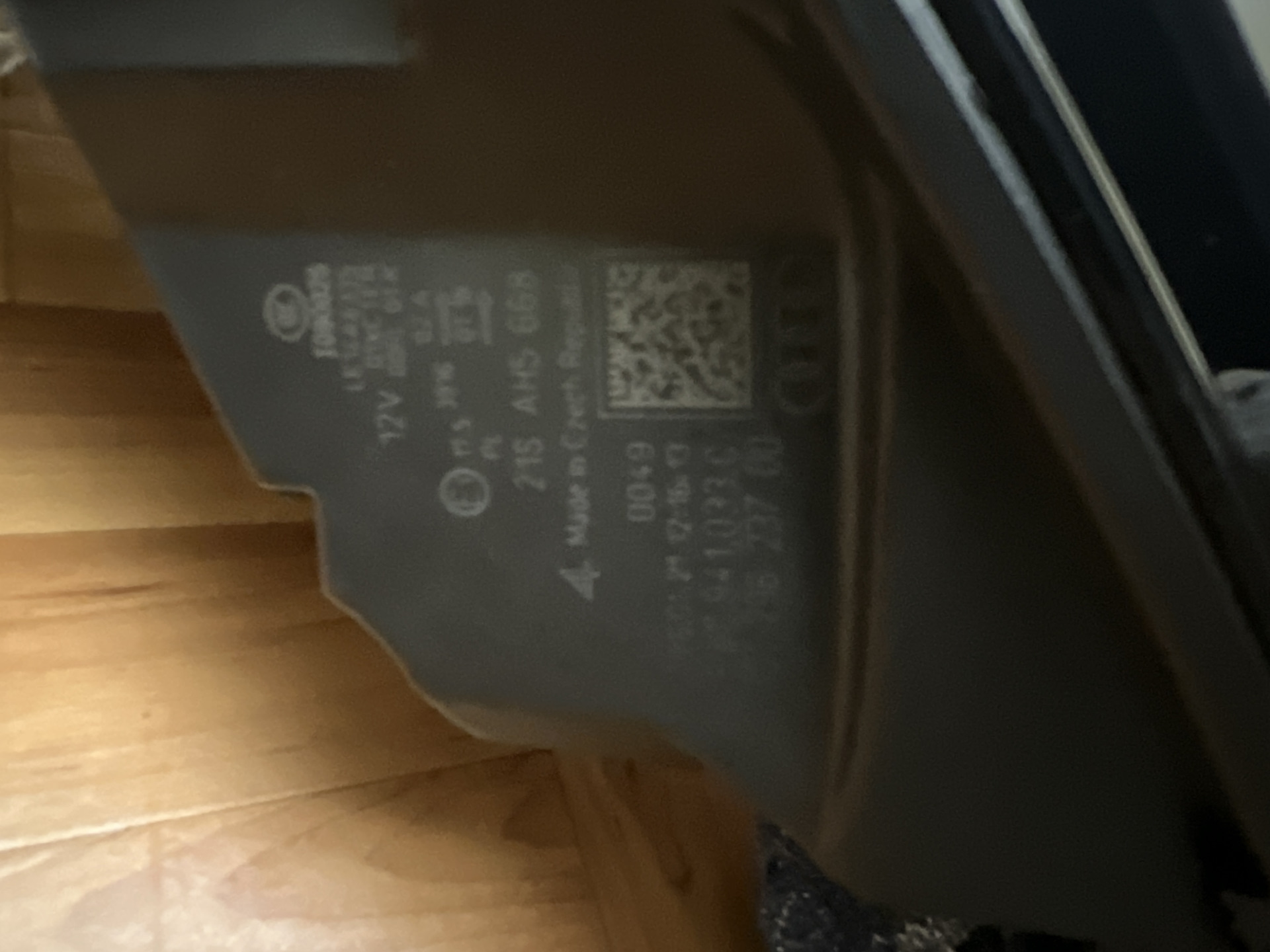

Но не тут то было😂😂 Звонок из сервиса со словами «у нас проблема» и первая мысль «б****, ну что еще». При кодировании одной из фар выясняется, что один из Эбу на фаре от Ауди а3 🤦♂️😂😂
Надо искать нужный блок, благо они были в наличии в Москве и доставили оперативно.

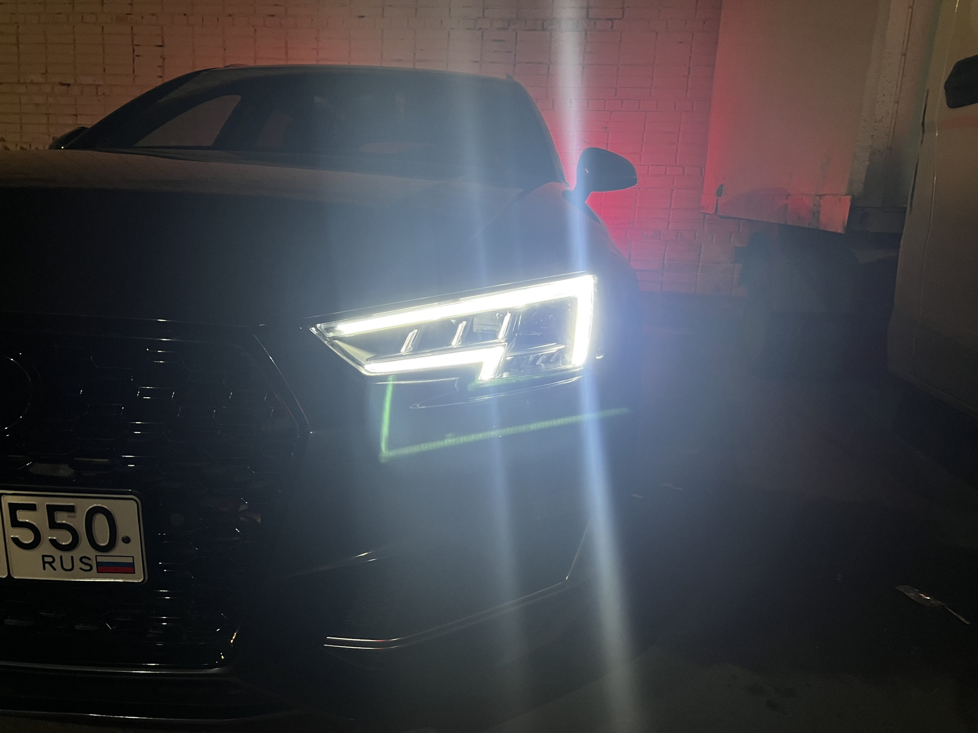

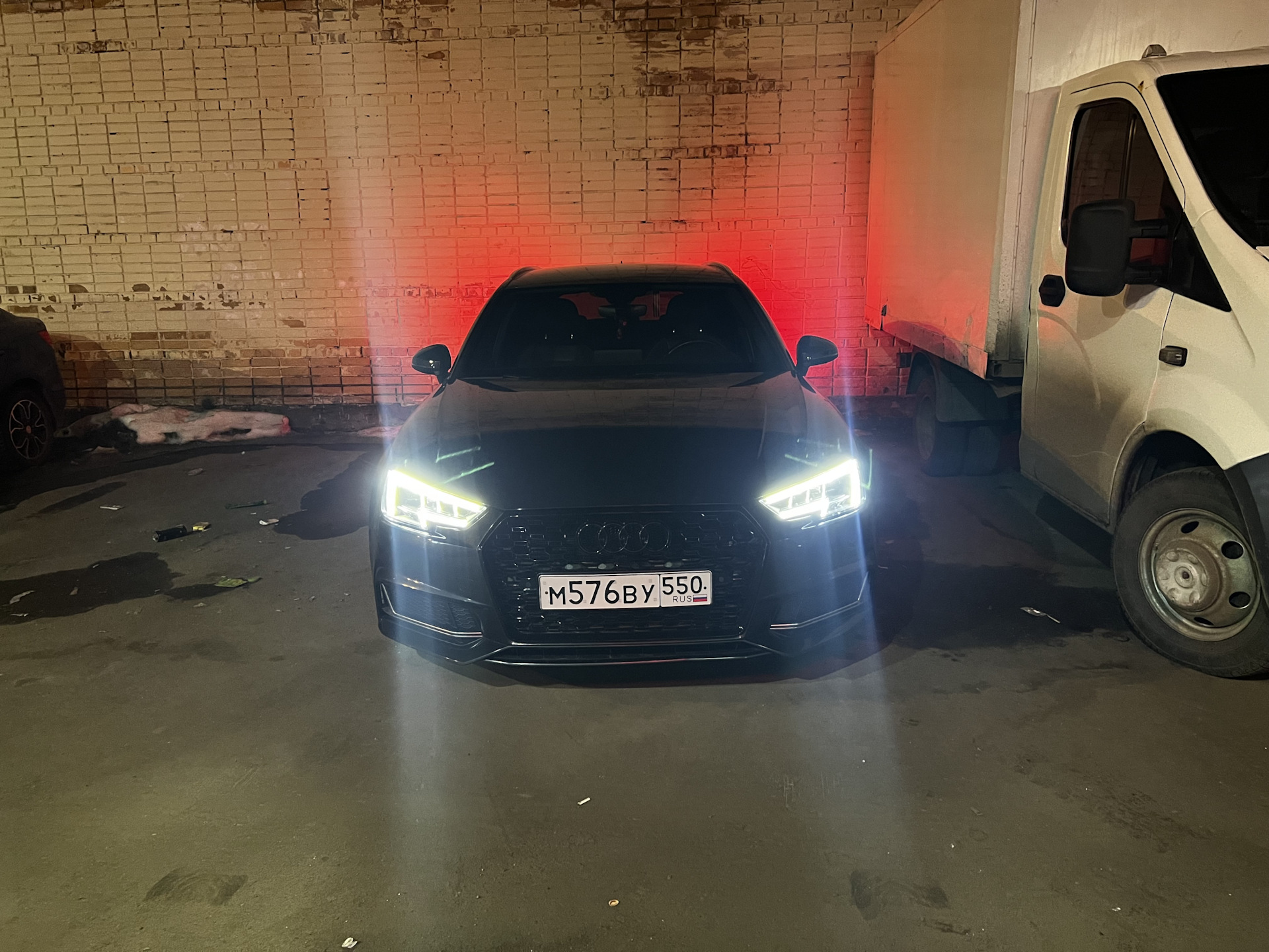

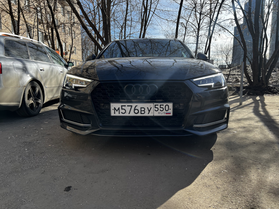

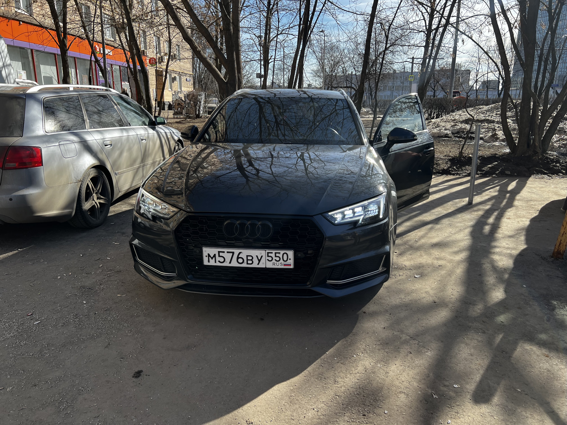

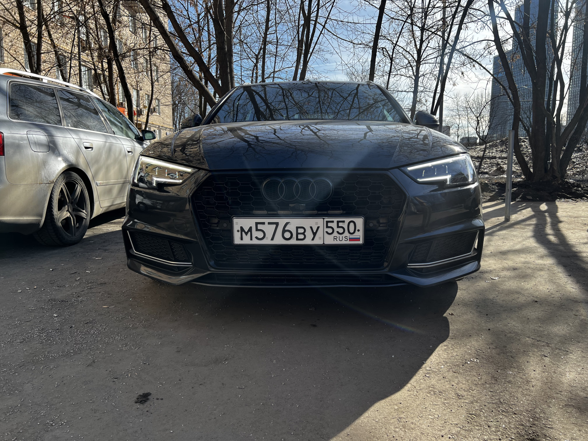

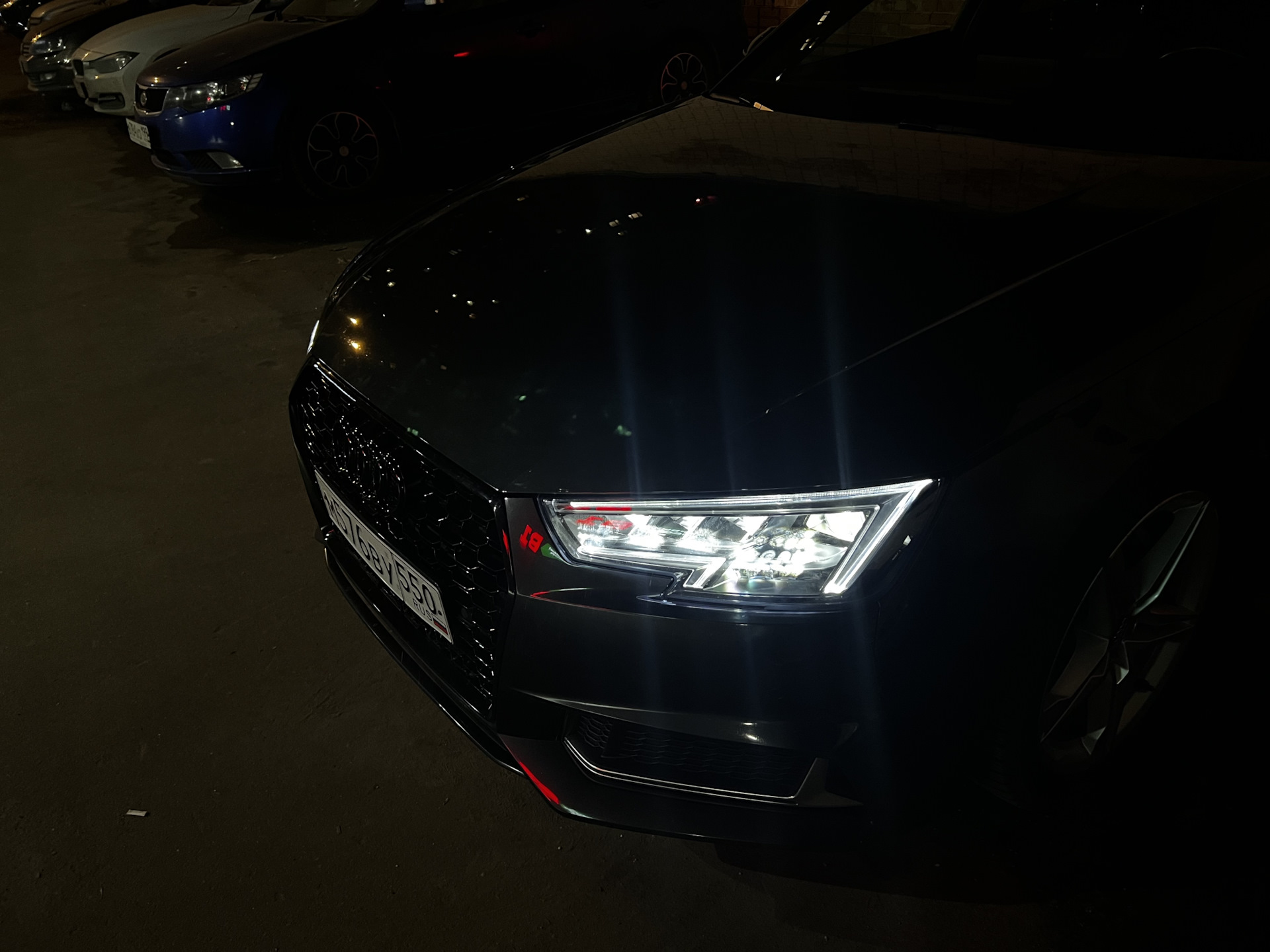

По итогу вечером, я все таки забрал машину. Результат работы:

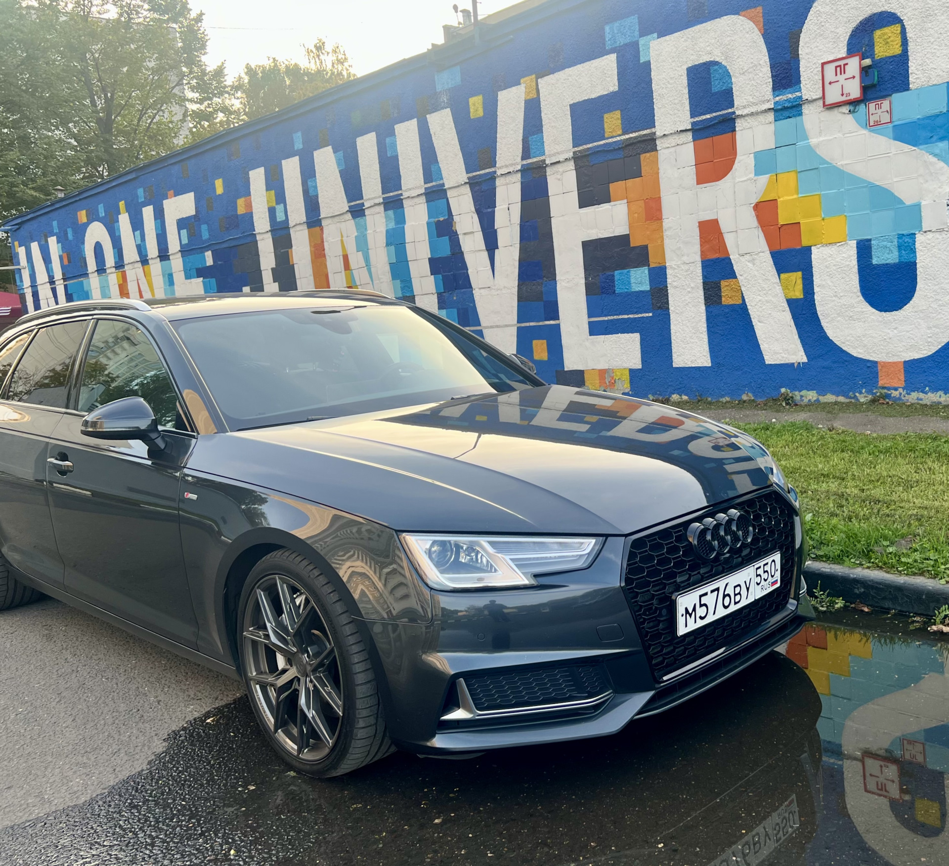

Фото днем

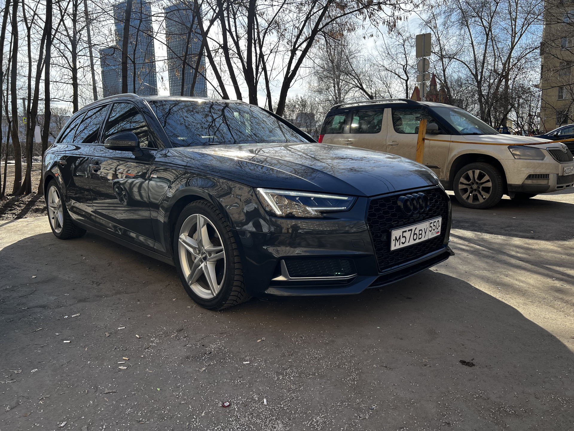

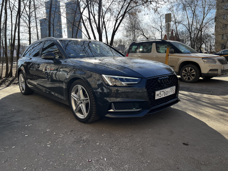

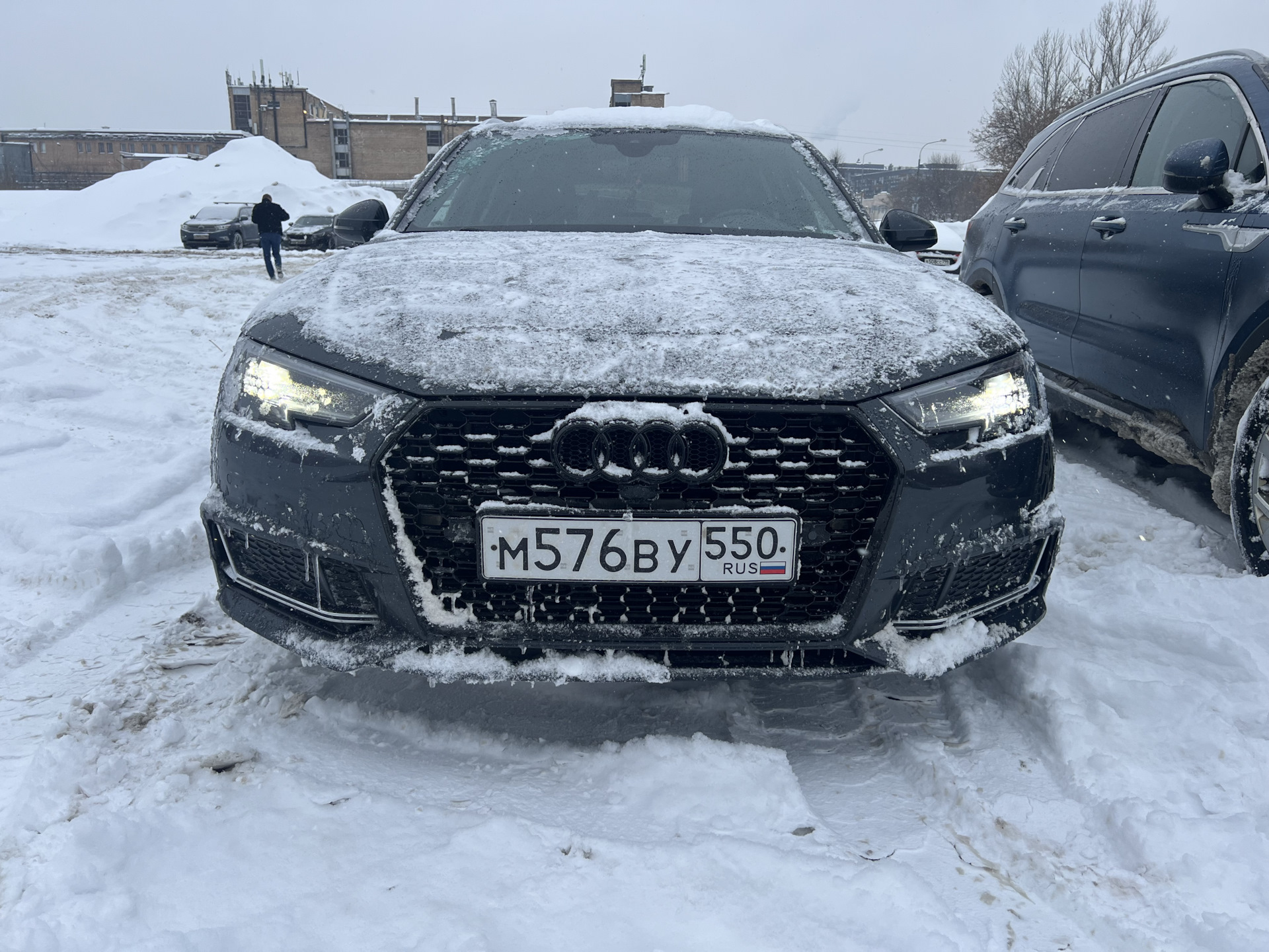

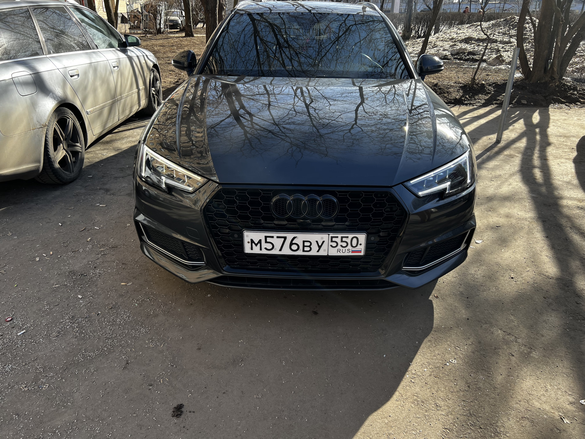

До:

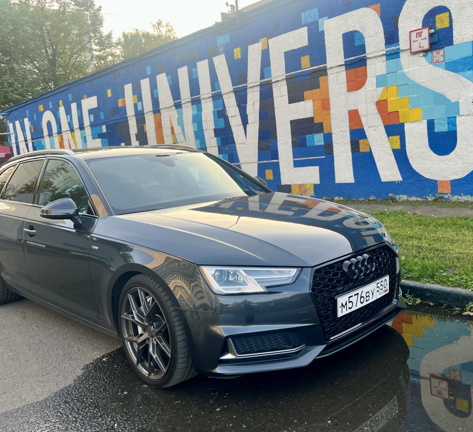

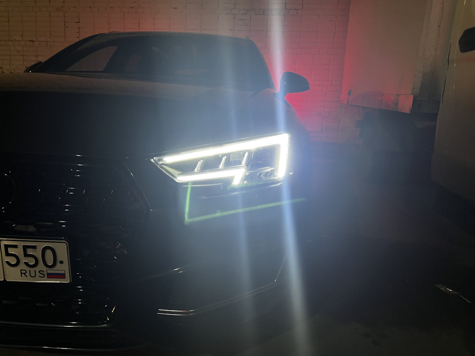

После:
Результатом полностью доволен, машина преобразилась!

Добрый день. А под матричные фары не нужна камера в блок зеркала под лобовое стекло? Или у вас уже была?
Здравствуйте, нужна, еще нужны датчики положения кузова, это все уже было
