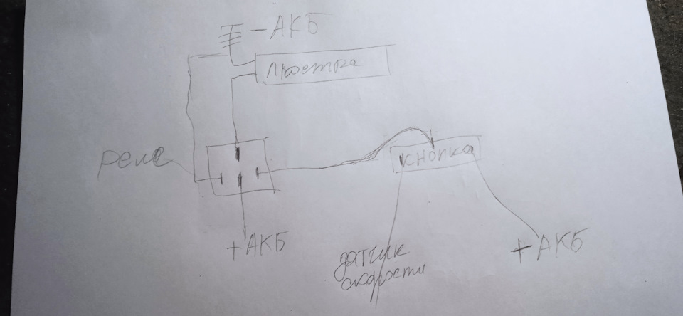

День добрый, подскажите пожалуйста человеку который не очень в электрике: использовал для подключения задней люстры диод 1N5408 1000В 3A сразу перед источником света, получается идея в том чтобы включать люстру в двух режимах, как рабочий свет и совместно от заднего хода. у меня получилось протянуть два плюса к люстре 1 от датчика заднего хода второй от кнопки рабочего света, схема рабочая но диоды греются очень жестко… попробовать поставить диоды помощнее или нужно изобретать схему через реле ? люстра на 12 диодов, мощностью 30 ватт ток потребления 3А. товарищ предлагает такую схему, ссорян от руки рисовали быстро
Не нужны там никакие диоды, друг. Люстру запитай через реле. А реле пусть включает кнопка на 3 позиции. Нейтральный — ничего не работает. 1 — реле включает задний ход. 2 — реле включается нахально.
Приветствую. У меня уже кнопка стоит двух позиционная на вкл и выкл и не хотелось бы пока прибегать к замене кнопок) попробую что предложили реализовать.🤝
Да этих кнопок сейчас миллион на выбор. Есть очень маленькие. С учётом того, что тебе только реле включать — бери любые. Если хочешь вместо штатной, на ниву, вроде, с волги и МТЗ-80 трактора/КАМАЗа/пазика подходят кнопки. Можно подобрать 3хпозиционную…

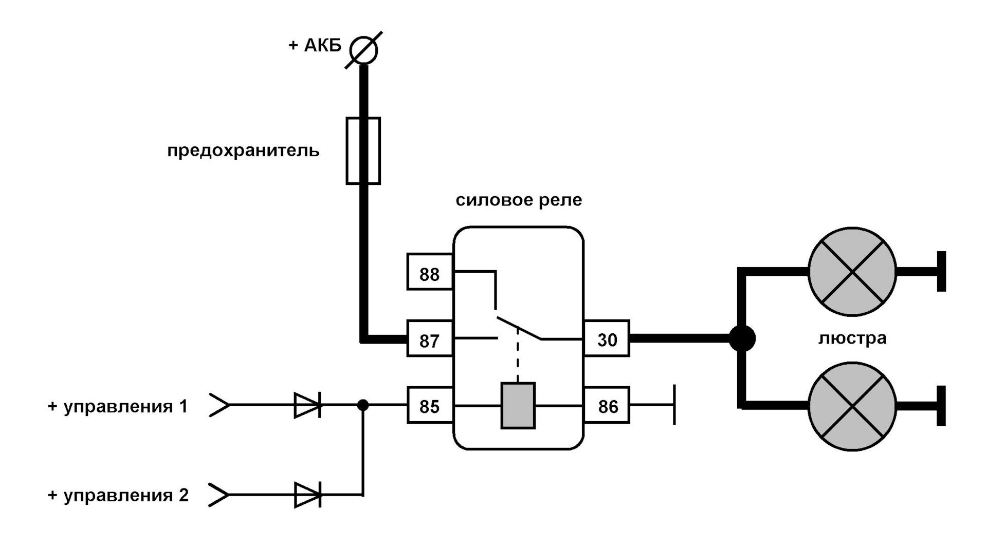

…здравствуйте.
У Вас ток потребления люстрой 3А и диоды рассчитаны на 3А, то есть впритык.
Они и будут греться, так как в критическом режиме находятся.
Да и даже если Вы поставите диоды на 10А, они всё равно от долгой работы прогреются.
Потому самое правильное делать силовую часть через реле, а диодами развязывать только цепь управления.
Самое правильное делать по схеме ниже.
Силовые провода отмечены жирным — делать из толстого провода.
Лучше брать силовое питание от АКБ, чтоб не перегружать штатную проводку.
Предохранитель обязателен.

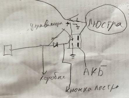

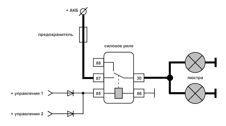

Держи…так лучше будет)))
В целом схема мне нрвится получается я буду включать трехпозиционную кнопку и эти регулировать от чего будет работать люстра или от датчика заднего хода или от кнопки "рабочего света". Благодарю, получилась схема без диодов.
Да. Я нарисовал включение нахально, или от датчика. Можно в правом углу плюс на кнопку взять откуда угодно, чтобы включалось с чем тебе нужно.
Кстати, не понял, почему у тебя греются диоды…в твоём рисунке 1н диод используется в цепи питания катушки реле…там ток меньше 0.3 Ампера, для таких диодов — это ничтожно мало)))
У меня в моей схеме на люстру приходило два плюса и чтобы остальные приборы не включались от друг друга я поставил диоды сразу перед люстрой… и они капец грелись скажем так не терпимо…воот…
Ясно.
Все доп.оборудование лучше запитывать через реле, а реле эти собирать в блоки в одном месте — это упростит в дальнейшем диагностику и ремонт. Ну и упрощает управление этим оборудованием))
Sayrus-VMF
Если не хочешь лишнюю кнопку, пили по схеме автора поста. С двумя диодами на управляющих плюсах. Будет работать)))

Ту схему, что вам предоставил автор (на диодах), хорошо использовать если вы хотите оставить штатные кнопки (вкл./выкл.). Ну а та схема, что вам накидал собеседник в коментариях, подойдёт под доп выключатель (вкл./О/выкл.). А какая лучше — выбирать вам, они обе рабочии!
Ivan-434
Но даже для датчика заднего хода желательно поставить отдельное реле. Поэтому без реле никак 😁
По части реле — согласен. Особенно если есть дополнительная нагрузка на "лягушку" (прицеп или рабочий свет), то реле нужно устанавливать. У меня ещё оно служит для автоматического отключения фонарей заднего хода, когда подцепляю прицет, чтобы при езде задним ходом в кромешной темноте, сам себя не слепил от борта прицепа. А вот на прицепе наоборот включается фонарь з.х.
Но здесь полемика идёт вокруг двух схем — нужны диоды или просто заменить клавишу?!
Я за диоды, но на управление реле😁
Иначе диоды нужны правильные. Высоковольтные, как у вопрошающего, имеют высокое падение напряжение, как правило — на 1n5408 теряется до 1В, и используются обычно в сетях 220/380, где это особой роли не играет.
На 12В нужны, наоборот, диоды низковольтные — Шоттки (падение до 0.4В) или, что еще лучше, "идеальный диод" на полевом транзисторе.
Поэтому диоды без реле — плохо)
