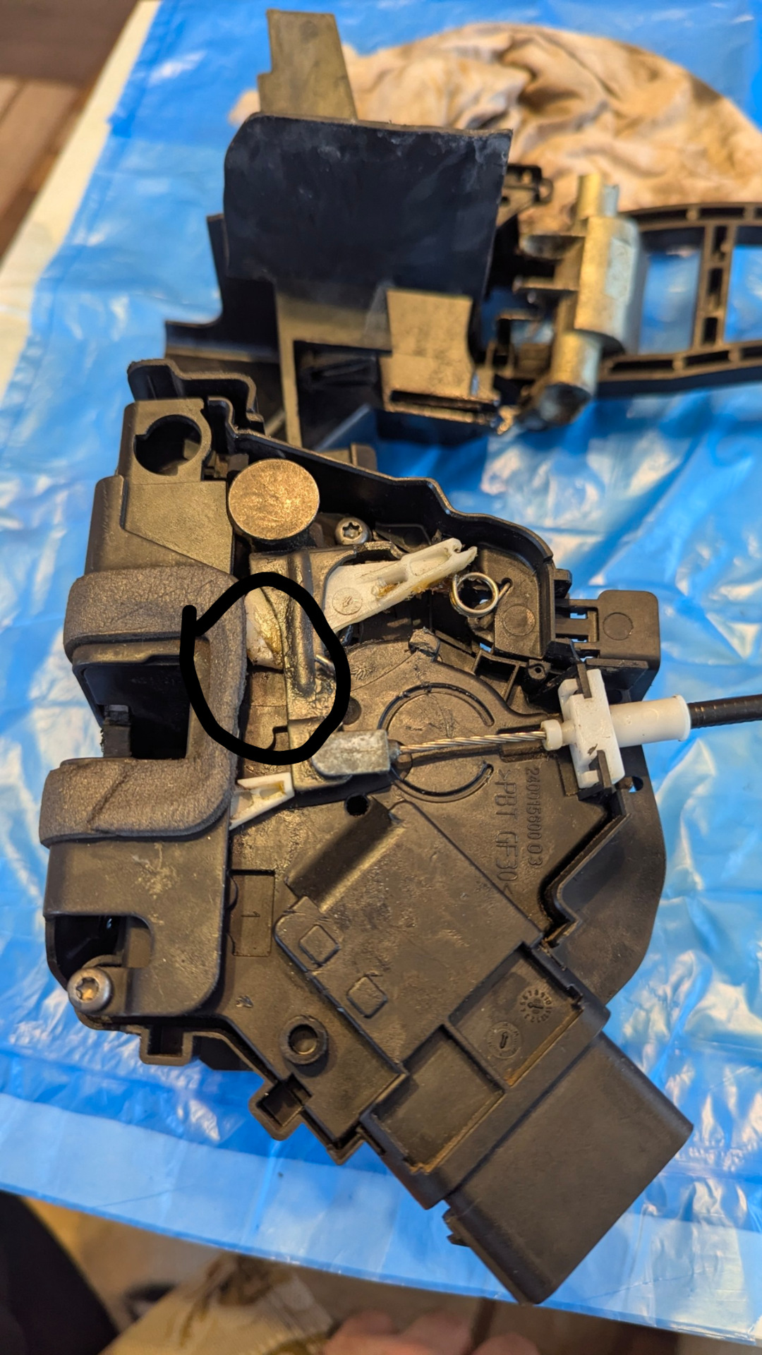

В общем расклад такой: решил я поменять моторчик центрального замка в водительской двери. С брелка дверь не блокировалась. Как будто рычажок на внутренней ручке не доходил до конца. С ключа все закрывалось.
Все делал по инструкции www.drive2.ru/l/454374005885895413/
Все снял, прочистил, сменил моторчик. Он такой же как стоял и по цифиркам и по размеру и по всему. Все фоткал пока разбирал, сверялся при сборке.
Все собрал, смазал… Пошел ставить. Прикрепил наружнюю ручку, закрутил 4 болта в замок с торца двери.
Попробовал отвёрткой язычек замка как будто закрываем дверь — все открылось и закрылось. На радостях сел в машину и захлопнул дверь…
И всё.
С брелка центральный замок срабатывает, рычажок на внутренней ручке закрывается, открывается. Но дверь не открывается не реагирует не на внутреннюю ручку не на внешнюю.
Тяги внутри двигаются, а толку нет.
Что делать ума не приложу.
Пробовал с открытой ручкой активировать с брелка замок, все щелкает, слышно как моторчик срабатывает. дверь не открывается.
Дверная карта снята но от этого доступа больше не стало.
Вопрос что делать? Замок не демонтировать, нет доступа к торцу двери. Петлю замка со стойки тоже не снять. Доступа к петлям тоже нет. Вандалить дверь?
Буду рад совету.

Утром пришел в гараж, опять все осмотрел. Взял сверло примерно прицелился напротив вот этого винта. Просверлил дверь изнутри
Тонким торксом выкручиваем его. Плоскогубцами отгибаем металл двери рядом с отверстием. Снимаем тросик тяги внутренней ручки.
Я ещё отвернул саморез, который держит сзади пластиковый кожух он в доступе с торца замка его видно.
Аккуратно поворачиваем электрическую часть замка по часовой стрелке, отвёрткой ввсвобождаем металлический рычаг к которому присоединяется тросик тяги внутренней ручки. Аккуратно я в процессе сломал лапку центрального замка.
Нам открывается доступ к механике замка а именно к лапке которая взаимодействует с лапкой центрального замка. Двигаем ее вверх, вниз и дергаем ручку снаружи.
Дверь открывается.
Курим, материмся… Разбираем снимаем замок, перебираем, смазываем, 70 раз проверяем что все открывается закрывается. Ставим на дверь, опять проверяем 100 раз.
Когда захлопывал дверь была измена)) но все открылось и закрылось.
