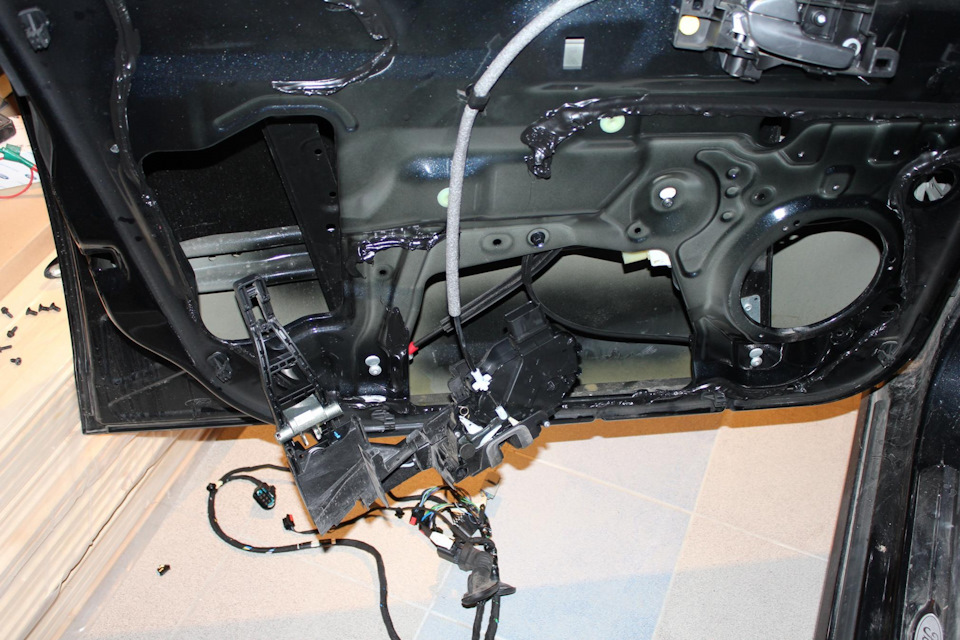

Много написано про снятие замка, но всётаки наблюдения по разбору и сбору двери.

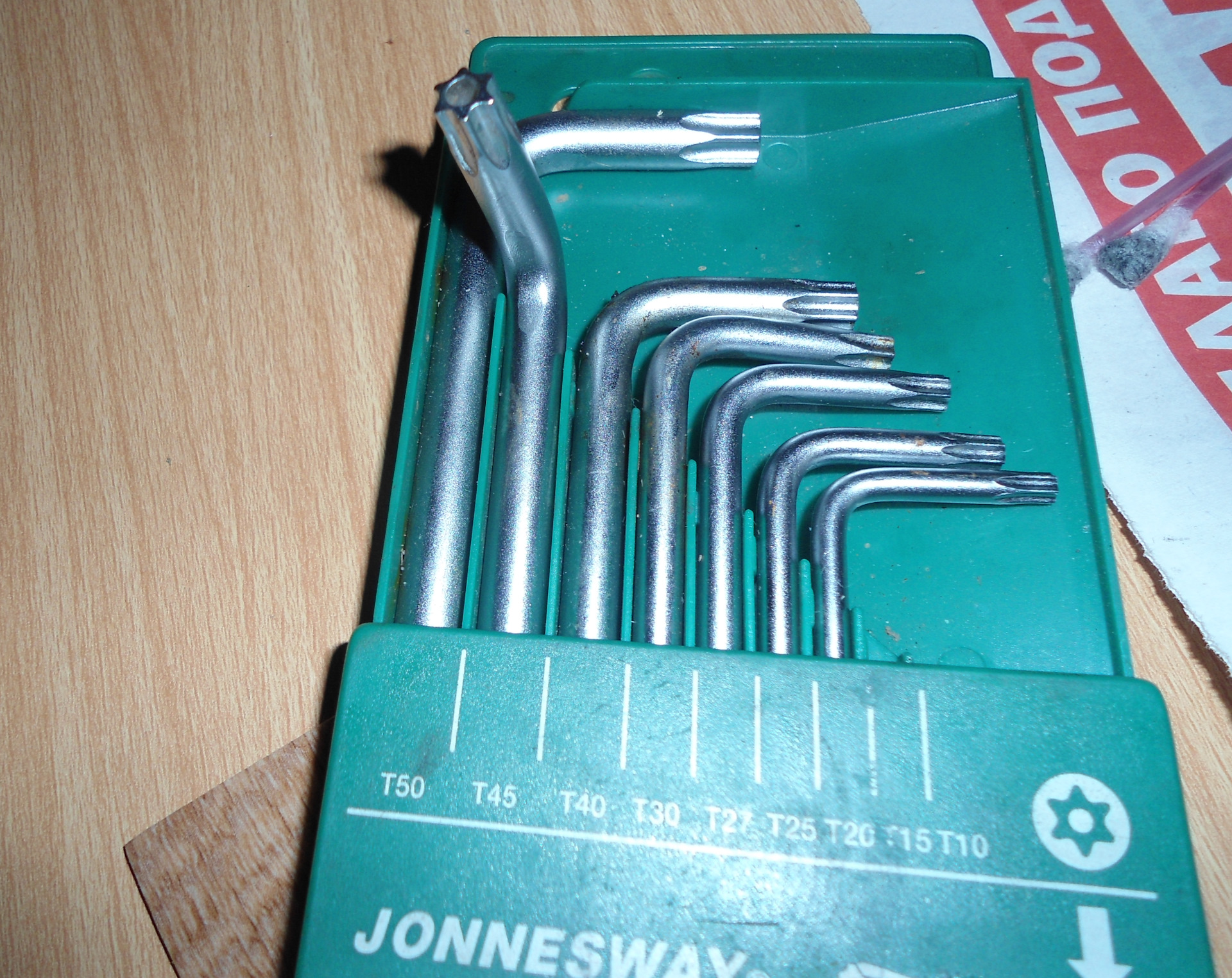

1-нужен комплект ТОРКСов
2-отвёртка на крест (фигурная)
3-отвёртка шлицевая либо что-то, чем можно поддевать детали
4-иголочка, ватка, спичка, спирт — чистить контакты.

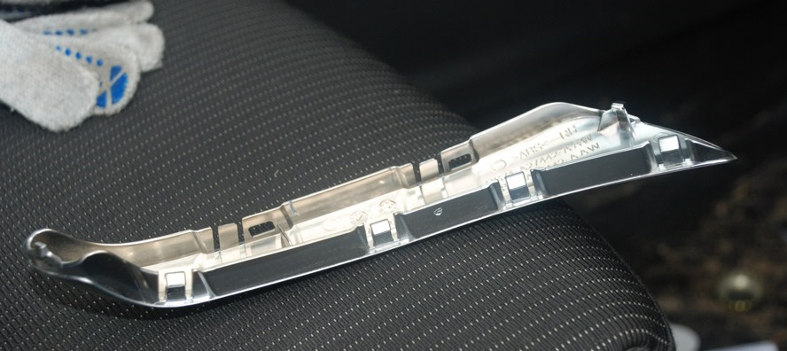

Скидываем минус с АКБ! Начинаем разбирать со снятия пластмасски внутренней ручки двери, поддеваем заглушку, под ней винт, откручиваем, потом аккуратно её вытаскиваем, всё как в умной книжке, не сломайте кнопку открытия цз и не забудьте отсоединить от неё разьём! Дальше поддев спереди блок управления стёклами-зеркалами вынимаем его, под ним разьединяем разьём!
Переходим к сьёму уголка с пищалкой, его тянем от лобового стекла, лучше не подлазить под него, как в книжке, — можно сломать пистон.
Далее по периметру карты откручиваем 6 саморезов "на крест", 2-низ, 2 и 2 торцы. Снимаем накладку с ручки, за которую захлопываем обычно дверь, аккуратно поддев.
Под накладкой откручиваем два торкса (один из них глубоко, мне потребовался удлинитель из набора с трещёткой и битка торкс, своим бы набором я не достал)
Всё, аккуратно приподняв, — снимаем карту двери. Далее как в книге откручиваем с торца двери три винта замка

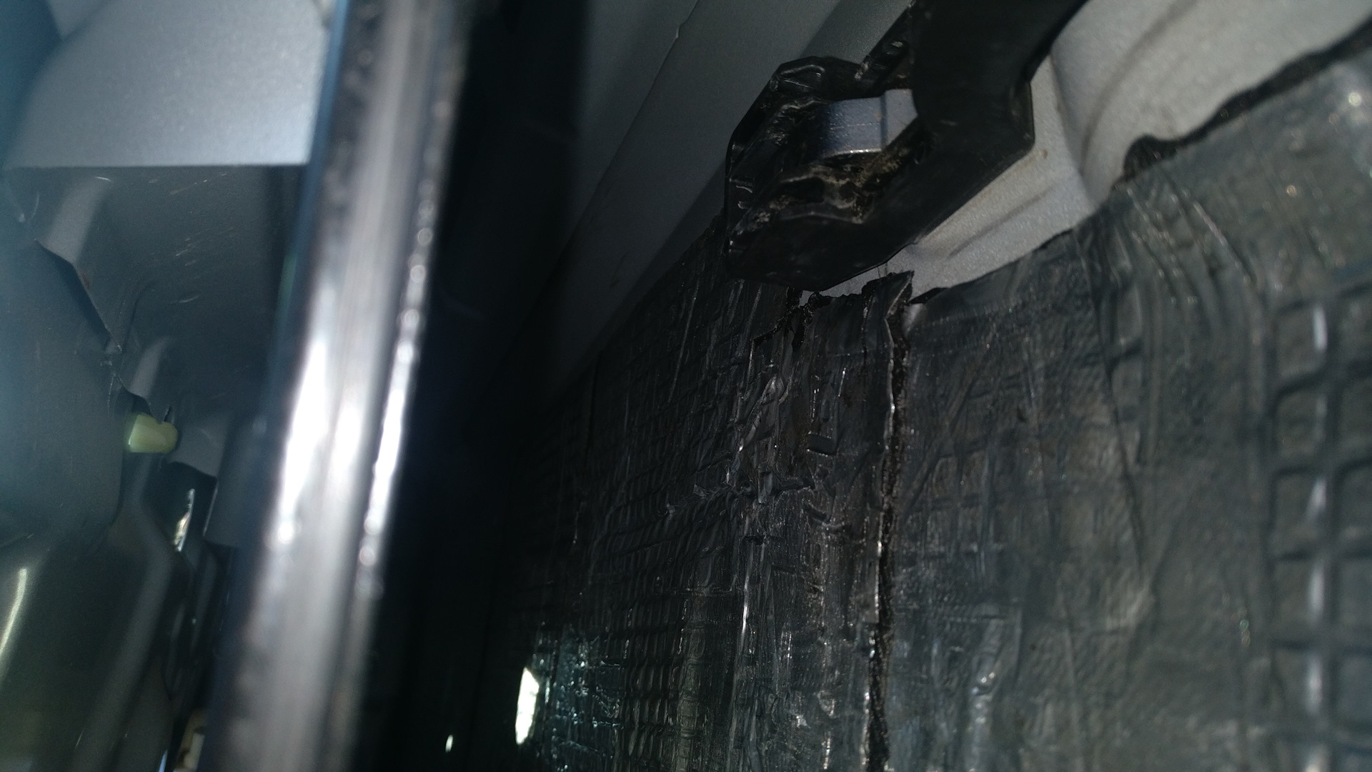

Снимаем шумку, разьединяем разьёмы замка, освобождаем тросик замка, можно его кстати извлечь из верхней внутренней ручки, топите язычок, снизу вверх надавливая на пластмасску снимаем конец троса с флажка, разберётесь по-месту РУЧКУ НЕ СНИМАЙТЕ (переднюю) и перебираемся к разбору внешней ручки двери. Заглушка есть на торце двери напротив ручки, вынимаем её, откручиваем винт торкс он будет внутри в технологическом отверстии торца. Резьбы много, крутить неудобно, постепенно внешняя ручка (кусочек с личинкой) начнёт расшатываться. потом и вовсе вытащится. Переходим ко второй части ручки, передней, -Снимаем ручку поддев рычаг в отверстии личинки, увидите что надо снять с ручки, дальше просто, если есть кейлесс не забудьте отключить разьём! Выкручиваем саморез, он 1, резинки можно не снимать, если выпали, моем откладываем!
Вынимаем замок снизу, стеклоподьёмник снимать не надо, -выйдет так!

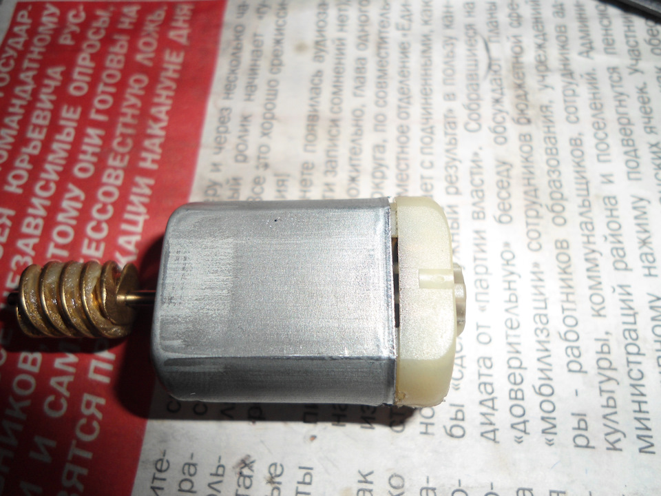

Внутри видим электродвигатель с червяком, -вынимаем его аккуратно поддев с контактов.

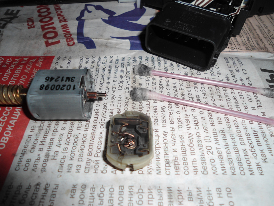

Разбираем ему пластмассовую "попу" с контактами, видно две металлических загнутых полоски, их отгибаем и ножичком или острой отвёрточкой по периметру вытягиваем пластмассу из корпуса
и
видим там сущий стыд и срам))))
Чистим ротор спиртом или ещё чем, я использовал "ласку" жены, — средство для снятия лака))) ушные палки и иголочку, — прочистить канавки, там не должно быть контакта.
И собираем всё обратно, вы думаете наверное, — а как же накинуть назад на вал графитовые контакты, они же подпружинены, сжимаем пальцем от червяка вал по оси, он вылезет со стороны контактов
В корпус всё встанет очень туго и загибать усики по-новой нет необходимости, монтируем моторчик в замок и собираем в обратной последовательности, всегда проверяйте, есть ли ход и смотрите на то, — как врезультате всё должно быть выставлено не потеряйте пружинки и тд! Монтаж в обратном порядке. Замок работает как и прежде!))

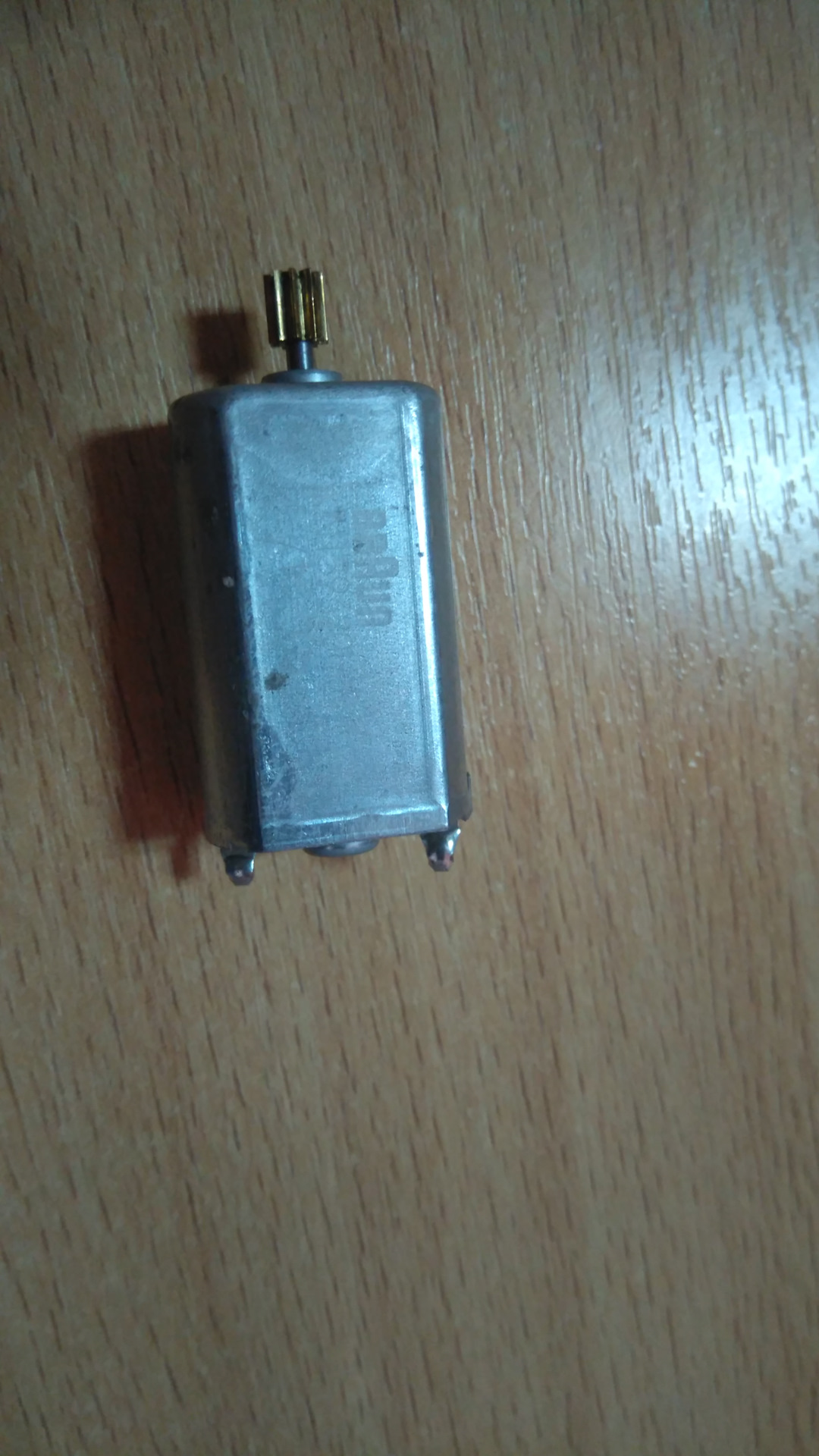

После всего советую приобрести на всякий який моторчик на китайском сайте, наиболее подходящий по размерам ТУТ но придётся пересадить "червяк", — по размерам, возможна обратная полярность и корпус уже, проложить снизу и сверху, если кто найдёт прям как родной то киньте ссылочку пожалуйсто!
вал спереди торчит на 21мм толщина вала 2мм толщина корпуса в узком месте 22мм

Хочу кинуть антискрип под ручку двери с внутренней стороны так как лязгает при прослушивание музыки. Подскажите, надо ли снимать внешнюю часть ручки? И есть ли какие проблемы. В вашей записи не понял, снимали ли?
Я не снимал, только тросик, -но это выполнимо! В мануале нарисовано как снять.
Даже не посмотрел, сразу сюда))) спасибо!
Тут надёжней! А там заглушечка маленькая, её подцепить, если это про ручку с механизмом открывания, под ней торкс. Советую снять и проклеить треугольнички мидов в стойках, они реально дребезжат! Удачи!
Эту ручку я снимал. Меня интересует механизм внешней ручки тот что внутри двери. А про уголки мидов не понял. Что за уголки?

Вот ручка внутри. Где-то с неё идёт дребезг. Фоткал когда шумил, не думал что снова лезть туда надо будет))) Вот как её разобрать не могу найти.
Где-то херово села или притянул так х. С торца норм поджал, внешние резинки на месте?
В том то и дело что не трогал нечего. Это просто фото по шумке, где смог подлезть. А вот что там брынчит понятия не имею. Когда шумил даже не думал что будет от туда лязганье)
Один леший разбирать и смотреть, подёргать. Сперва с торца вынь заглушку и подтяни крепление внешней ручки! Может выкрутилось? там длинный торекс!
