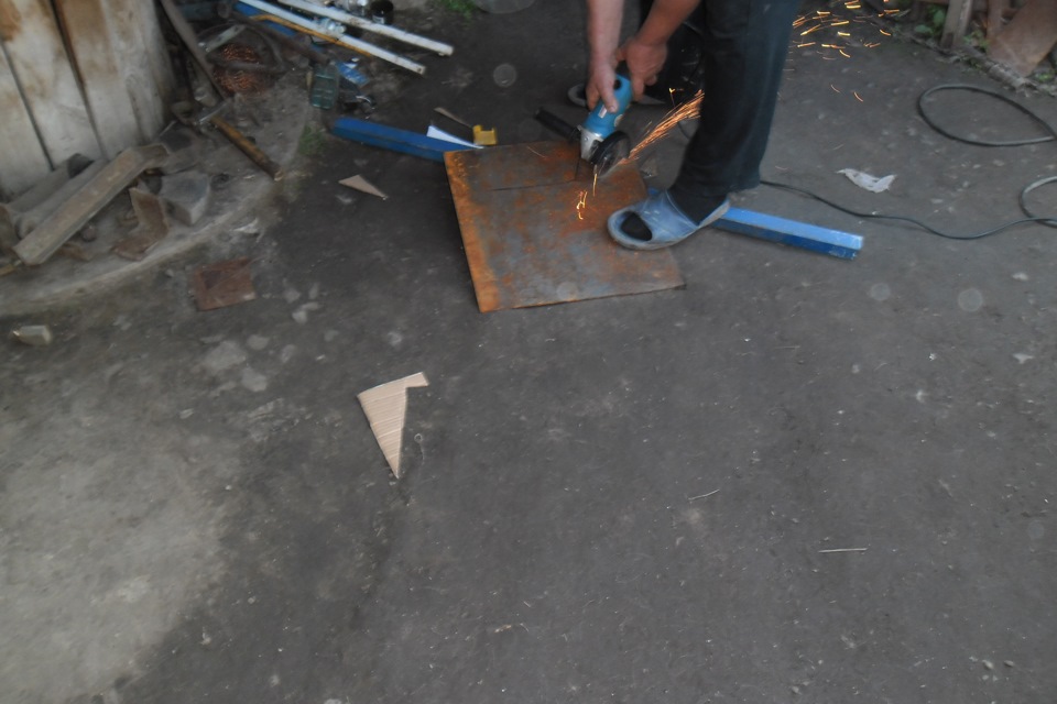

хотел я крепить мотор на кронштейны от Сереги, но к сожалению у меня это не получилось, так как я обломил болт при снятии воздуховода.Поэтому этот вариант отпал сразу…
Встав утром я походил, поглядел на ситуацию и решил начинать ваять с помощью болгарки и сварки свой кронштейн под свой уаз.Так сказать эксклюзив)
В итоге у меня вышло нечто такое, которое должно крепиться к воздуховода старой подкапотной печи, который заварен со стороны капота прошлым владельцем.
Потом решил я переносить . но железо прочного у меня не было.Отец взял у себя на работе железо 2.5 мм.И вот после обеда мы уже все переводим на металл
дальше фото нет, так как подгонял очень долго.В итоге прорезал в железе прорезь, под редуктор, чтобы поднять мотор и он не задевал печку.
Потом просверлил отверстия и прикрутил на саморезы кровельные, а со стороны мотора приварил гайки и притянул его и соединил тяги.

отличное дело, но на моём это дело со временем расшаталось (ставил прежний владелец)
поэтому я добавил ещё точку опоры снизу, там как раз отверстие свободное :-)
теперь всё очень даже хорошо работает :-)
посмотрим, я еще не запускал
а у меня перекашивало эту конструкцию и дворники вставали посредине :-)
добавил опору, скорось увеличилась в трое :-) и вадительский стал улетать за стойку, пришлось тягу удлинить чутка, ща как на ино, быстро и чётко работают :-)

у меня не цепляло тоже, просто перекашивало саму пластину с мотором…
у меня она из металла 2.5 мм
та же фигня :-) она на болтах двух шаталась продольно :-)
