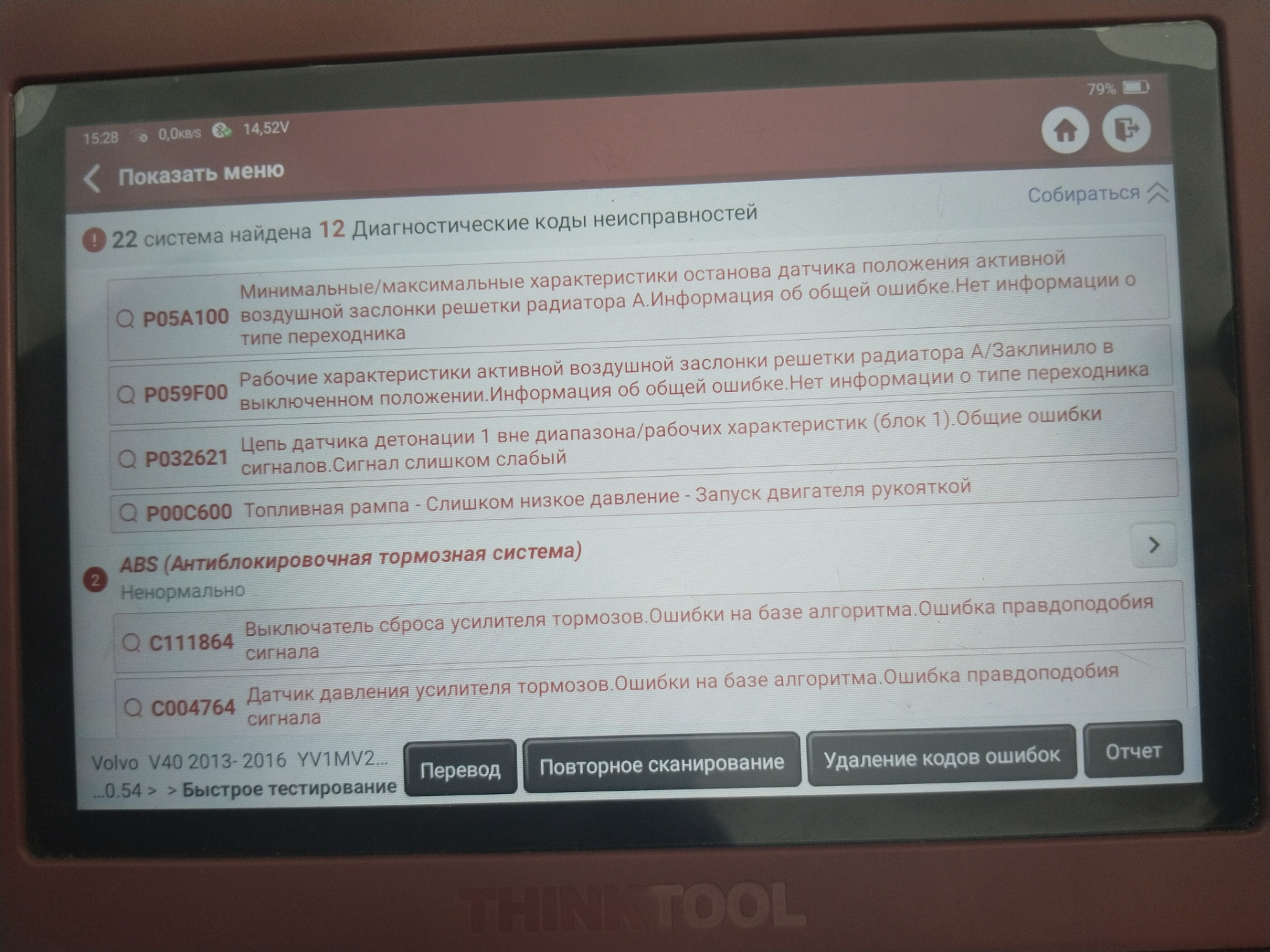

Всех приветствую.
Обнаружены ошибки по автомобилю, вот что говорит на этот счёт искусственный интеллект.
🌬️ Проблема №1: Жалюзи радиатора (Коды P05A100 и P059F00)
· P05A100: Ошибка указывает на то, что ход заслонок вышел за пределы расчетного диапазона (более 140°). Это прямое указание на механическое заклинивание или поломку.
· P059F00: Означает, что жалюзи застряли в закрытом положении («Stuck Off»). Из-за этого воздух не поступает к радиатору, и система охлаждения вынуждена постоянно включать вентилятор на высокой скорости, чтобы не допустить перегрева.
Рекомендации:
1. Визуальный осмотр: Проверьте, не заклинило ли шторки механически (грязь, лед, посторонний предмет).
2. Проверка привода: Убедитесь, что моторчик (привод AGM) издает звуки при включении зажигания. Если нет — проверьте его питание и предохранитель.
3. Замена: Скорее всего, потребуется замена моторчика привода или всего блока жалюзи в сборе.
💥 Проблема №2: Система зажигания (Код P032621)
Код P032621 указывает на неисправность цепи датчика детонации (Knock Sensor). Блок управления фиксирует слишком слабый сигнал от датчика.
· Симптомы: Потеря мощности, ухудшение разгона, возможен повышенный расход топлива.
· Рекомендации: Проверить надежность крепления датчика к блоку цилиндров (он должен быть затянут с определенным моментом) и целостность его проводки. При подтверждении неисправности — заменить датчик.
⛽ Проблема №3: Топливная система (Код P00C600)
Код P00C600 означает «Давление в топливной рампе слишком низкое при запуске двигателя».
· Возможные причины: Неисправность датчика давления топлива, подсос воздуха, износ топливного насоса или забитый топливный фильтр.
· Рекомендации: Начать с проверки герметичности топливной системы и диагностики датчика давления. Если датчик исправен, потребуется проверка производительности насоса.
🛑 Проблема №4: Тормозная система (Коды C111864 и C004764)
Оба кода относятся к датчику давления в усилителе тормозов (Brake Booster Pressure Sensor) и указывают на проблемы с достоверностью его сигнала.
· Симптомы: Может наблюдаться «жесткая» педаль тормоза, особенно на первых нажатиях, и неэффективная работа систем активной безопасности (ABS, ESP).
· Рекомендации: Проверить вакуумные шланги, идущие к усилителю тормозов, на предмет утечек (трещин, неплотного прилегания). Если утечек нет, вероятна неисправность самого датчика или проводки к нему.
