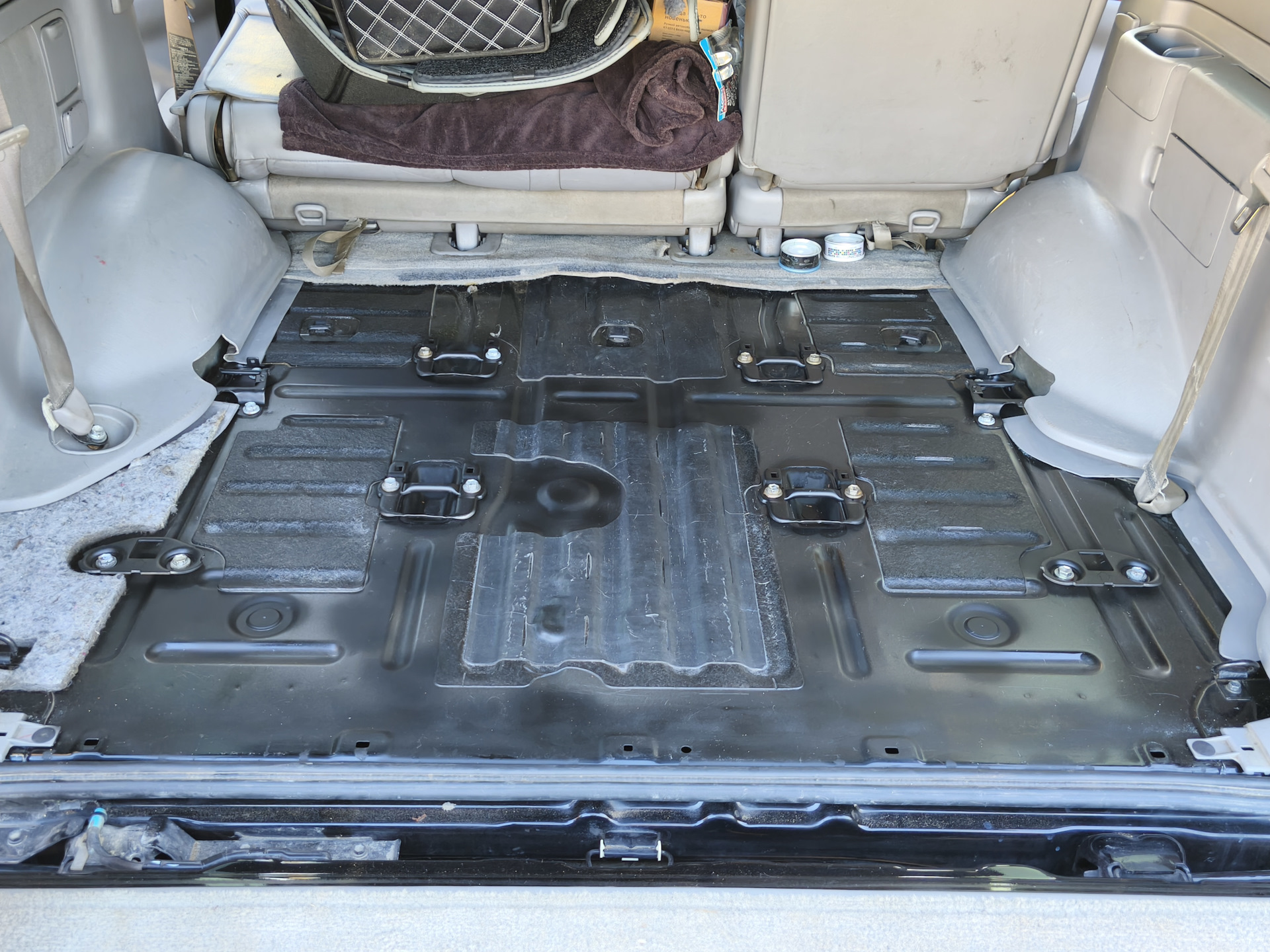

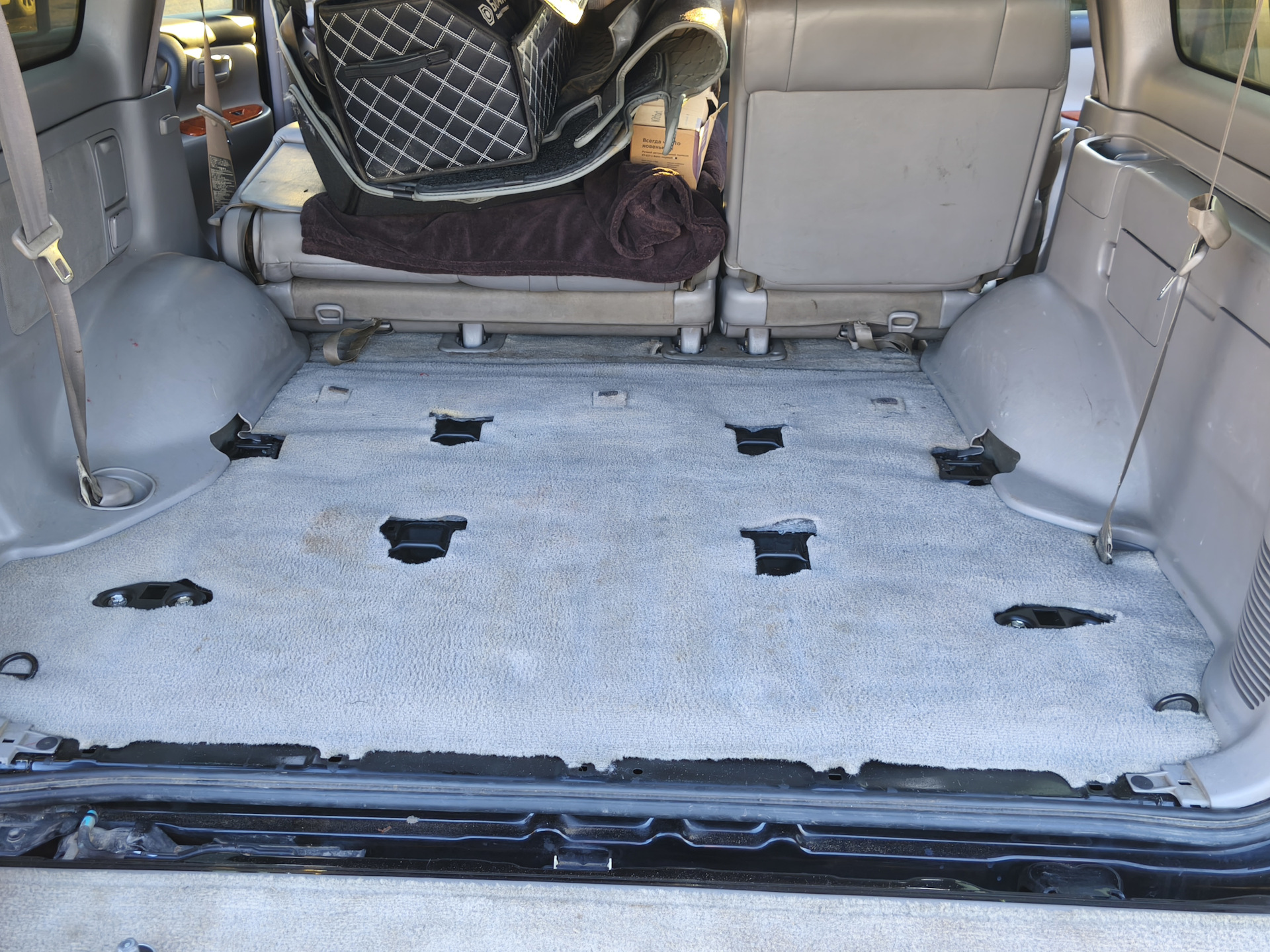

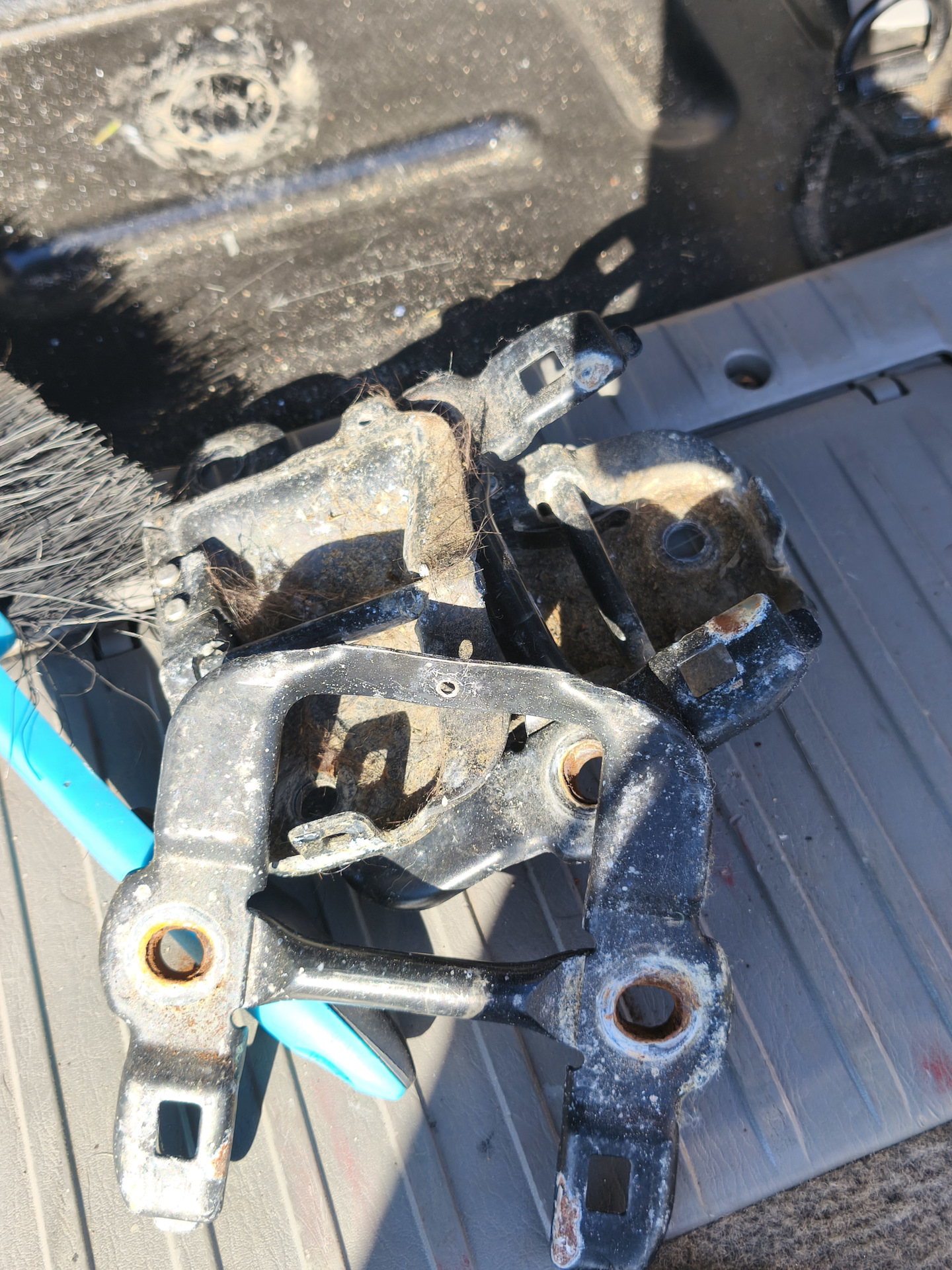

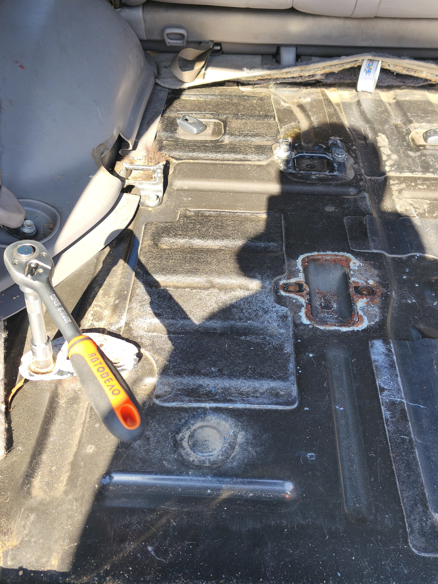

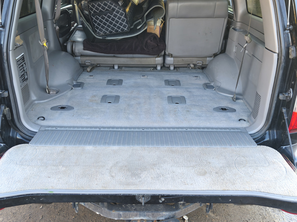

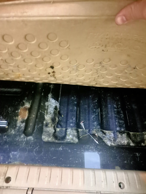

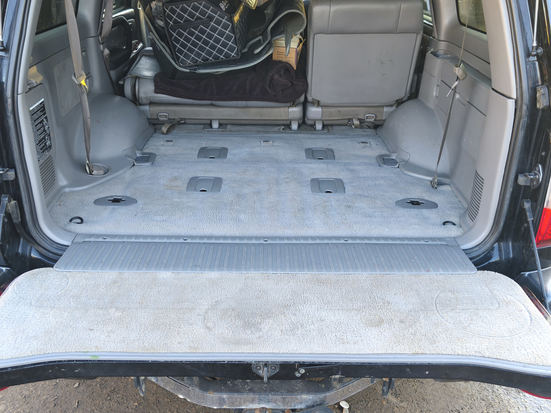

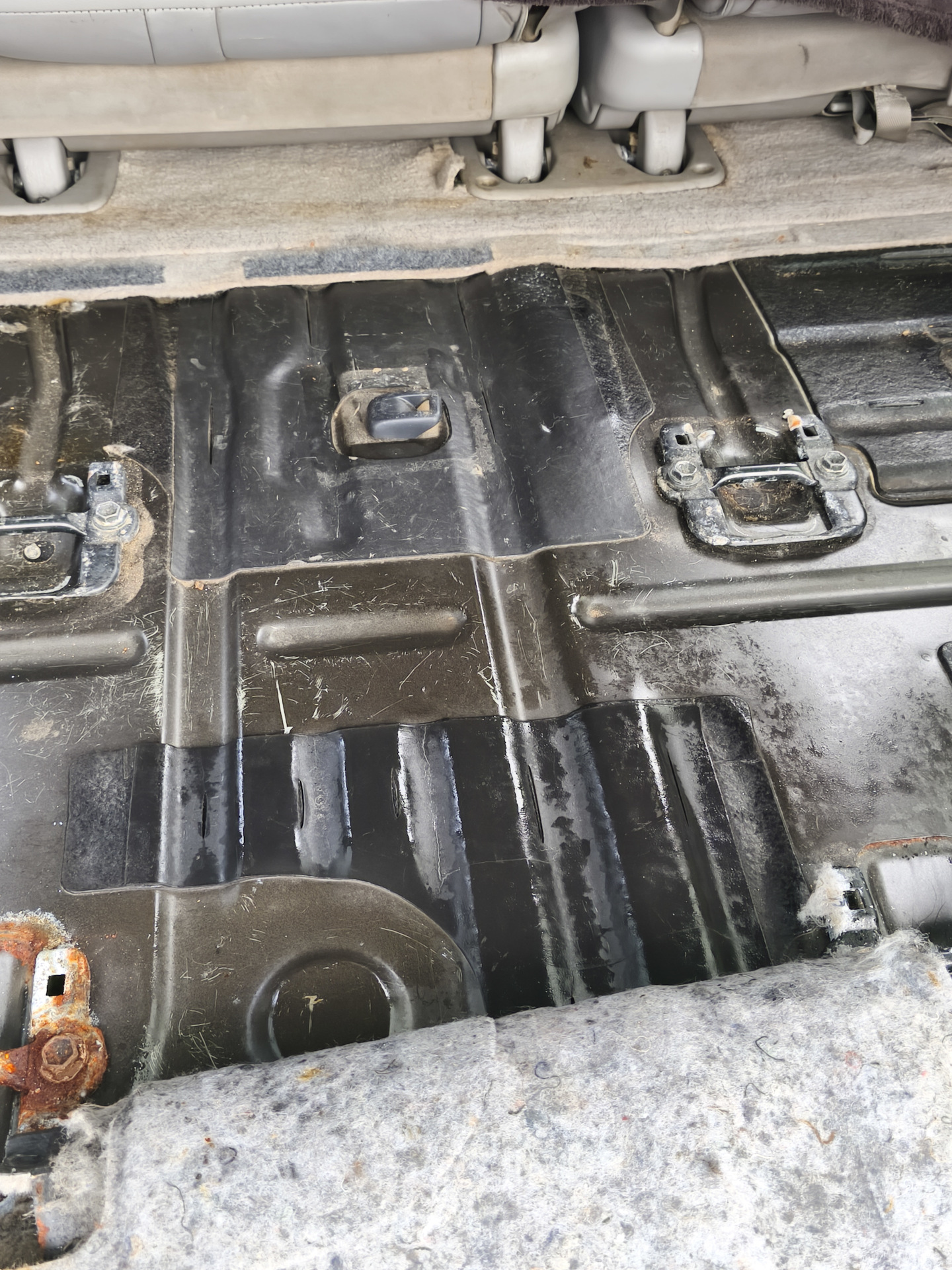

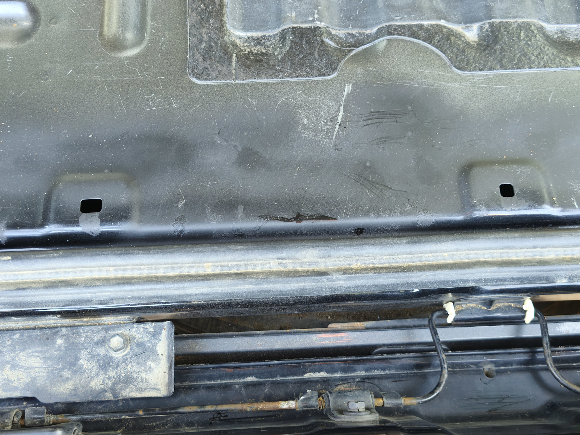

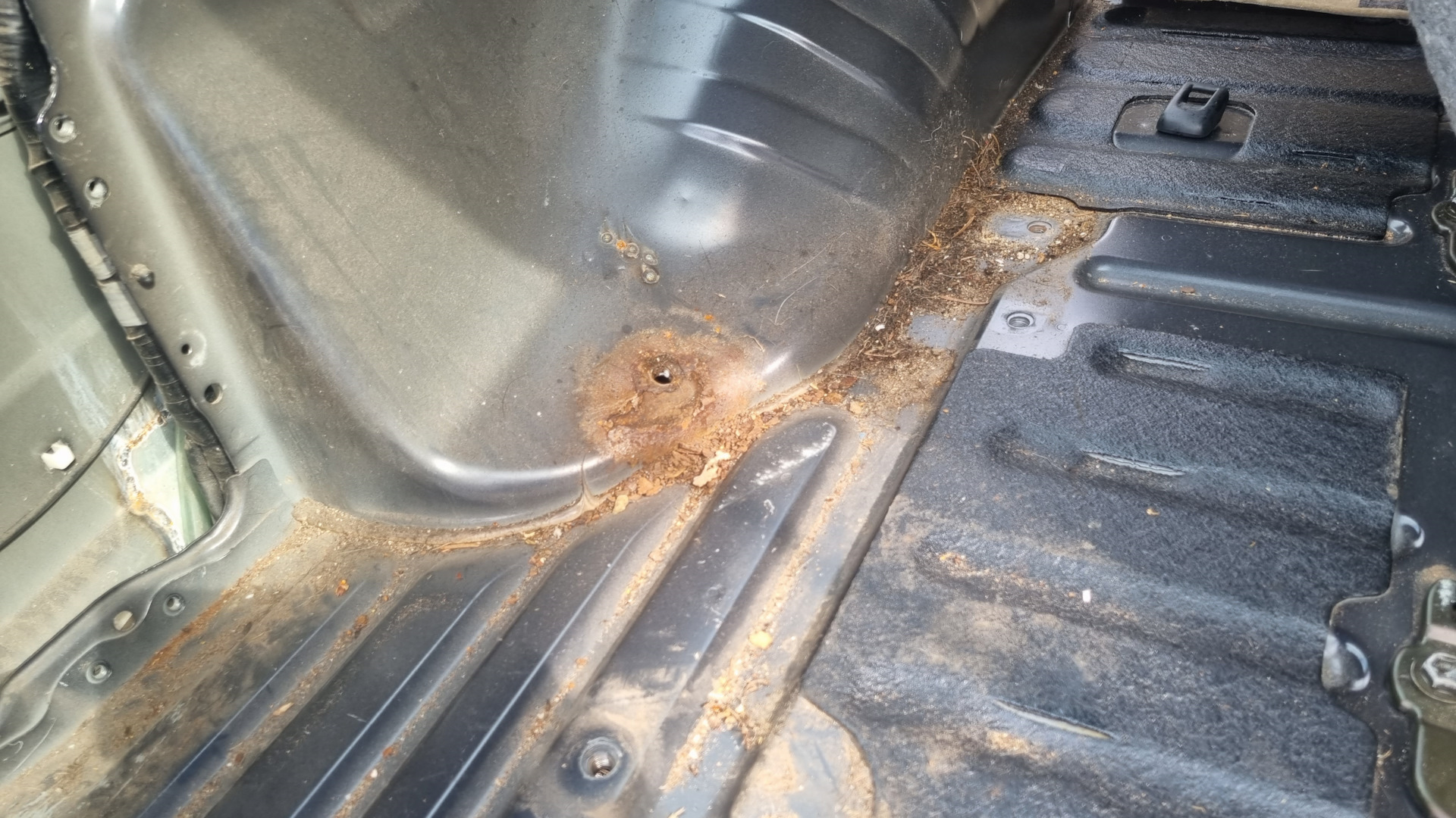

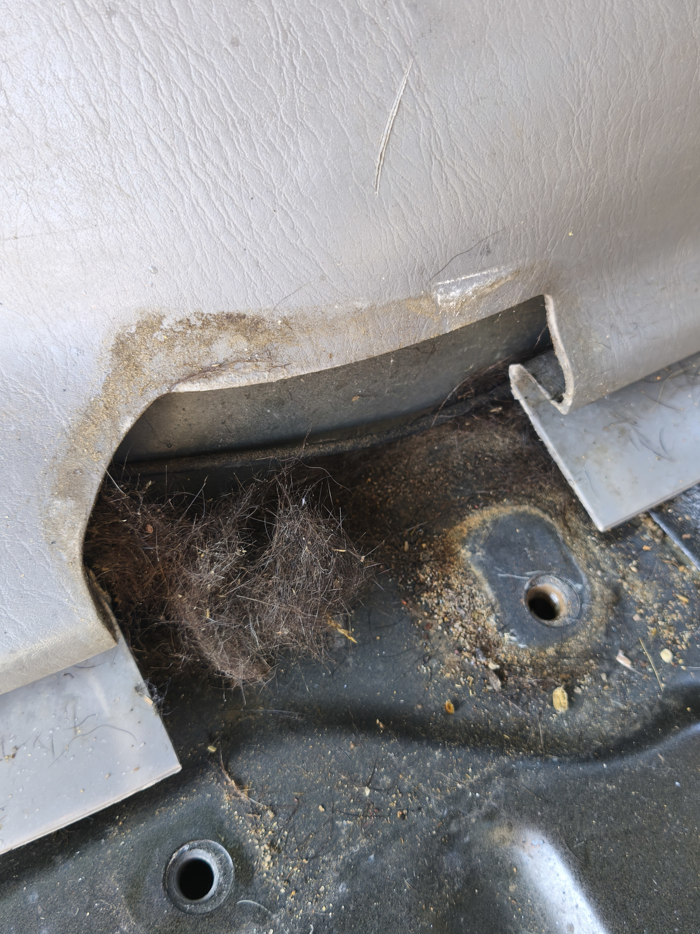

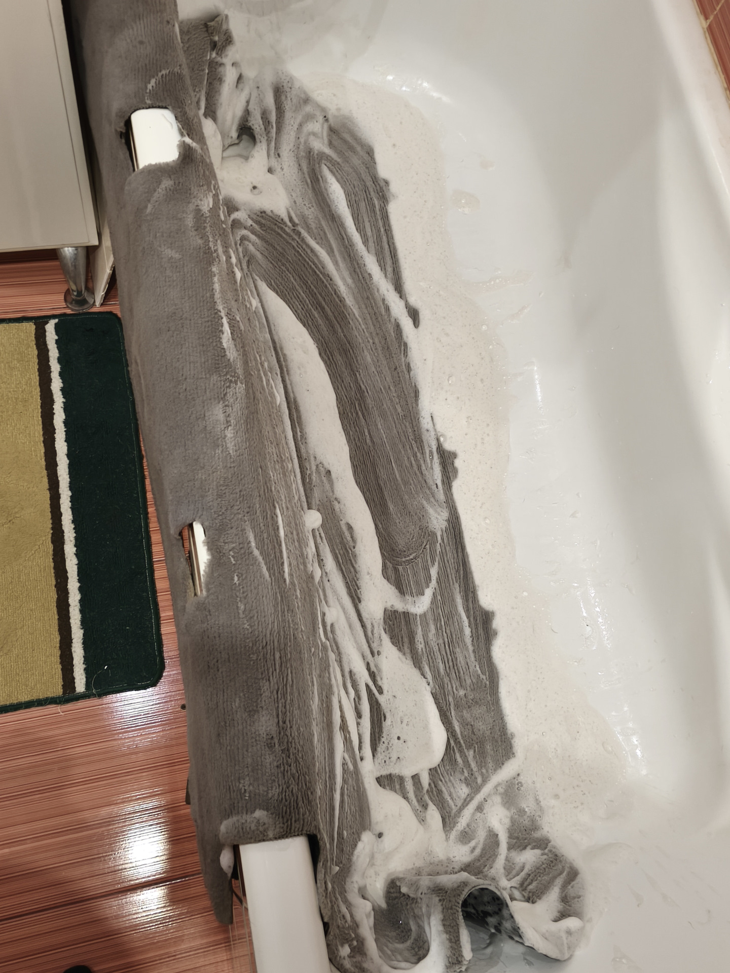

Сунул я руку под коврик а там сыро, более даже мокро. Поздно заметил, успело подпреть, машина больше стоит. Ну в общем принял решение вскрыть, постирать, почистить. Вскрыл а там ржа на навесных, ну и на пол пошла уже. Да и видимо у прошлого хозяина была собака и возил он ее в багажнике, нашел кучу шерсти.

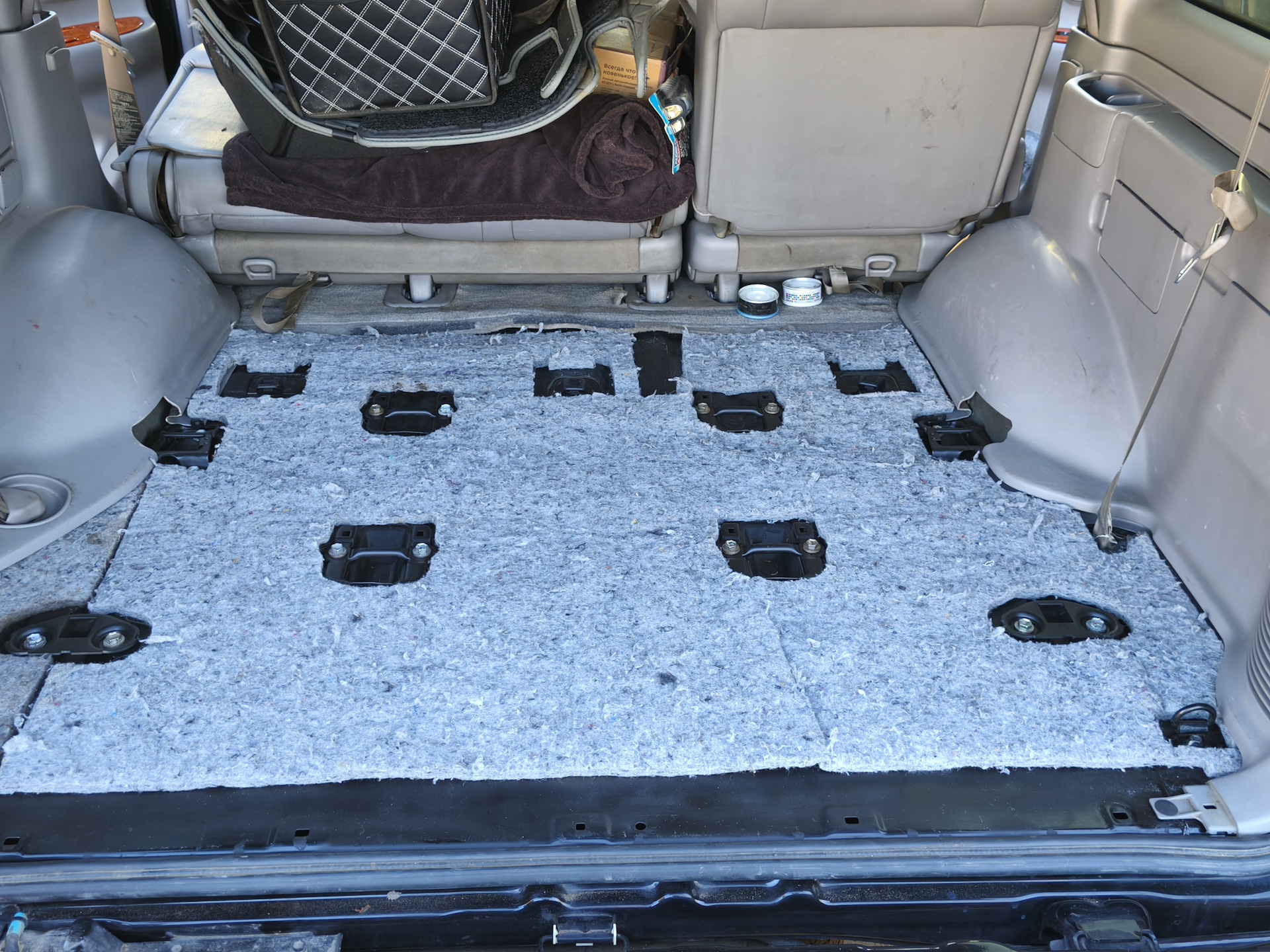

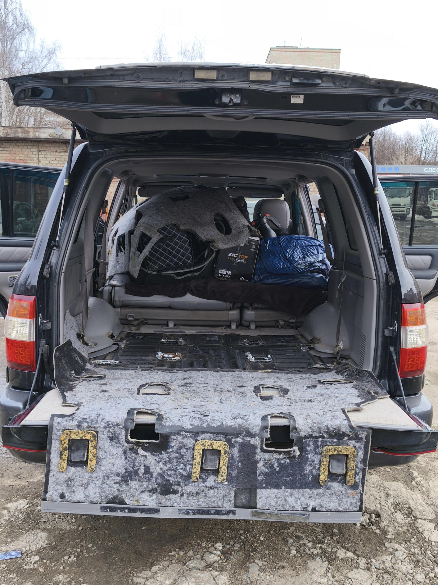

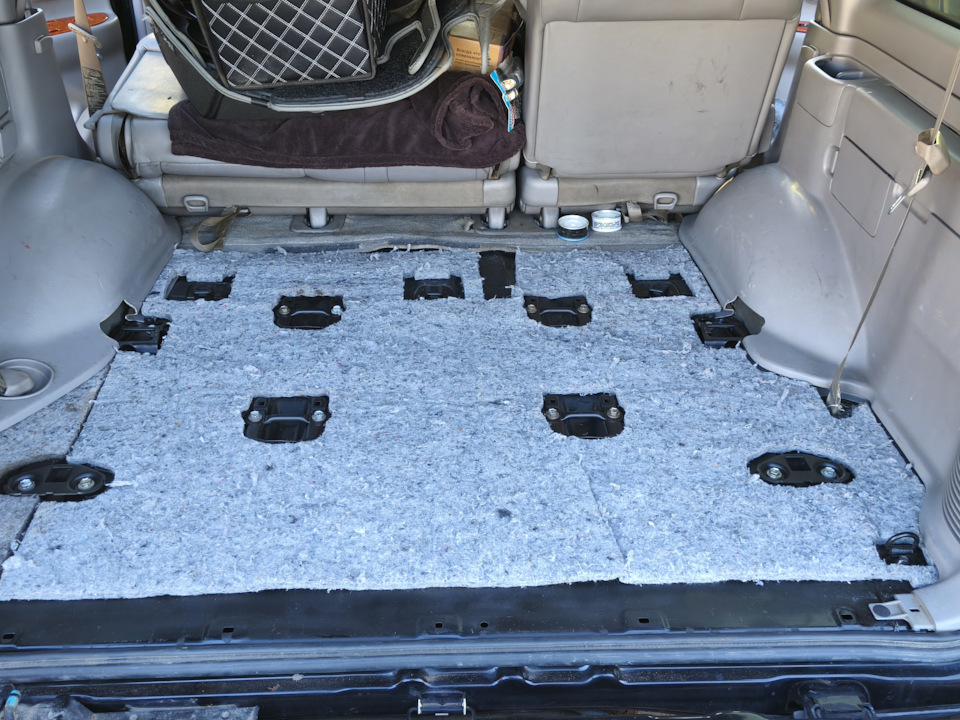

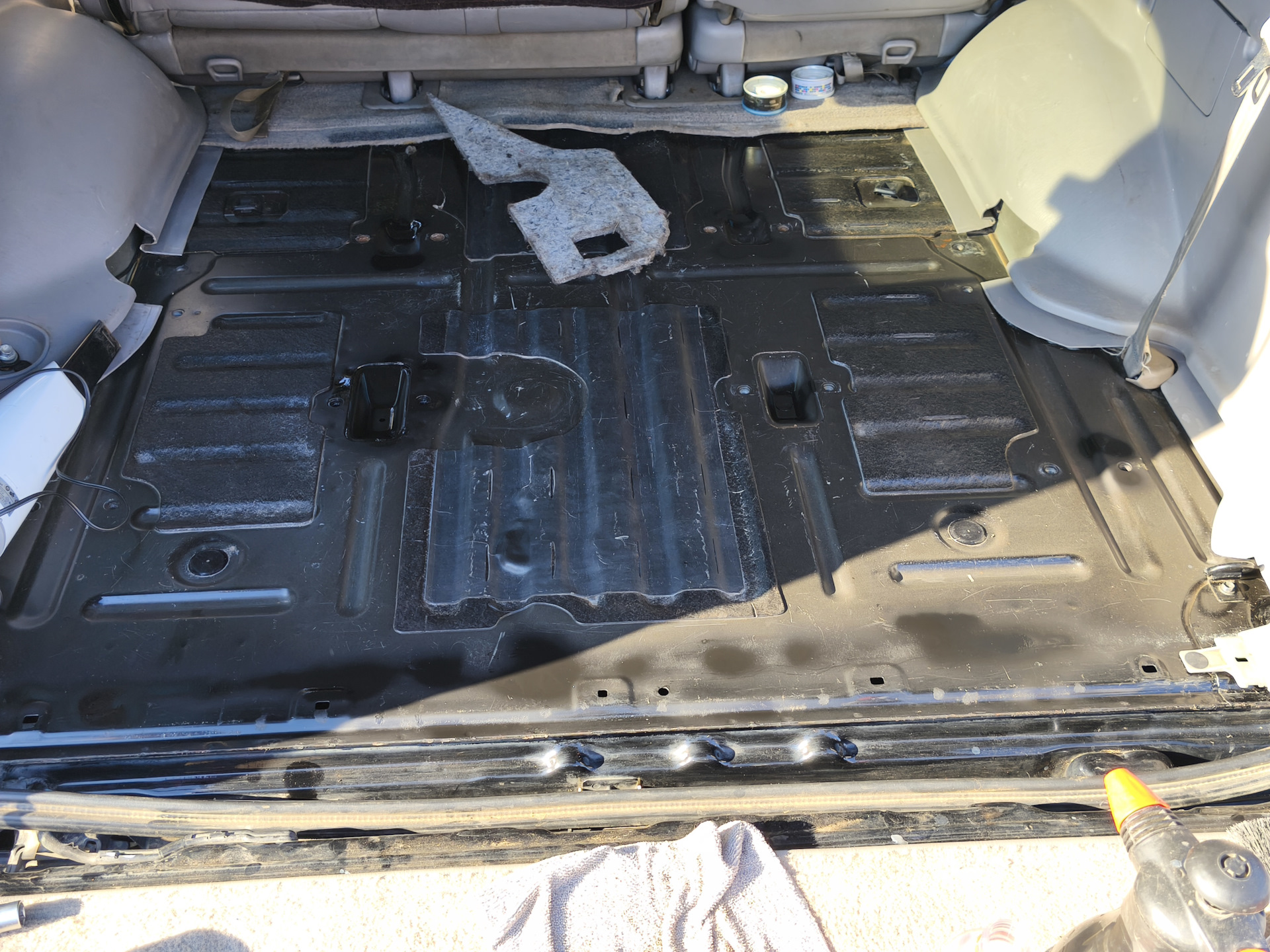

В первый день. Снял обшиву понес домой. Ковер стирал в ванной. Шумку войлочную в машинке(все отлично, не рассыпалась и не забила машинку))
На утро все высохло.

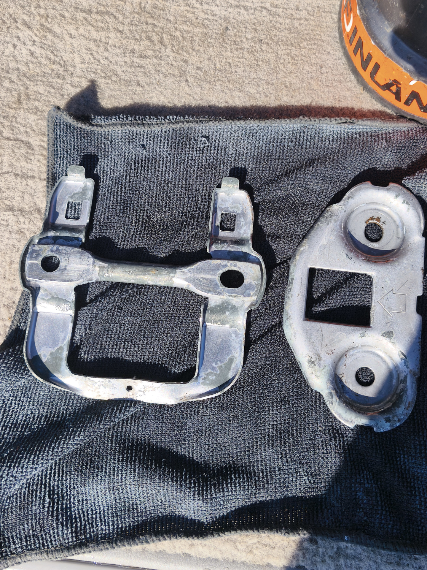

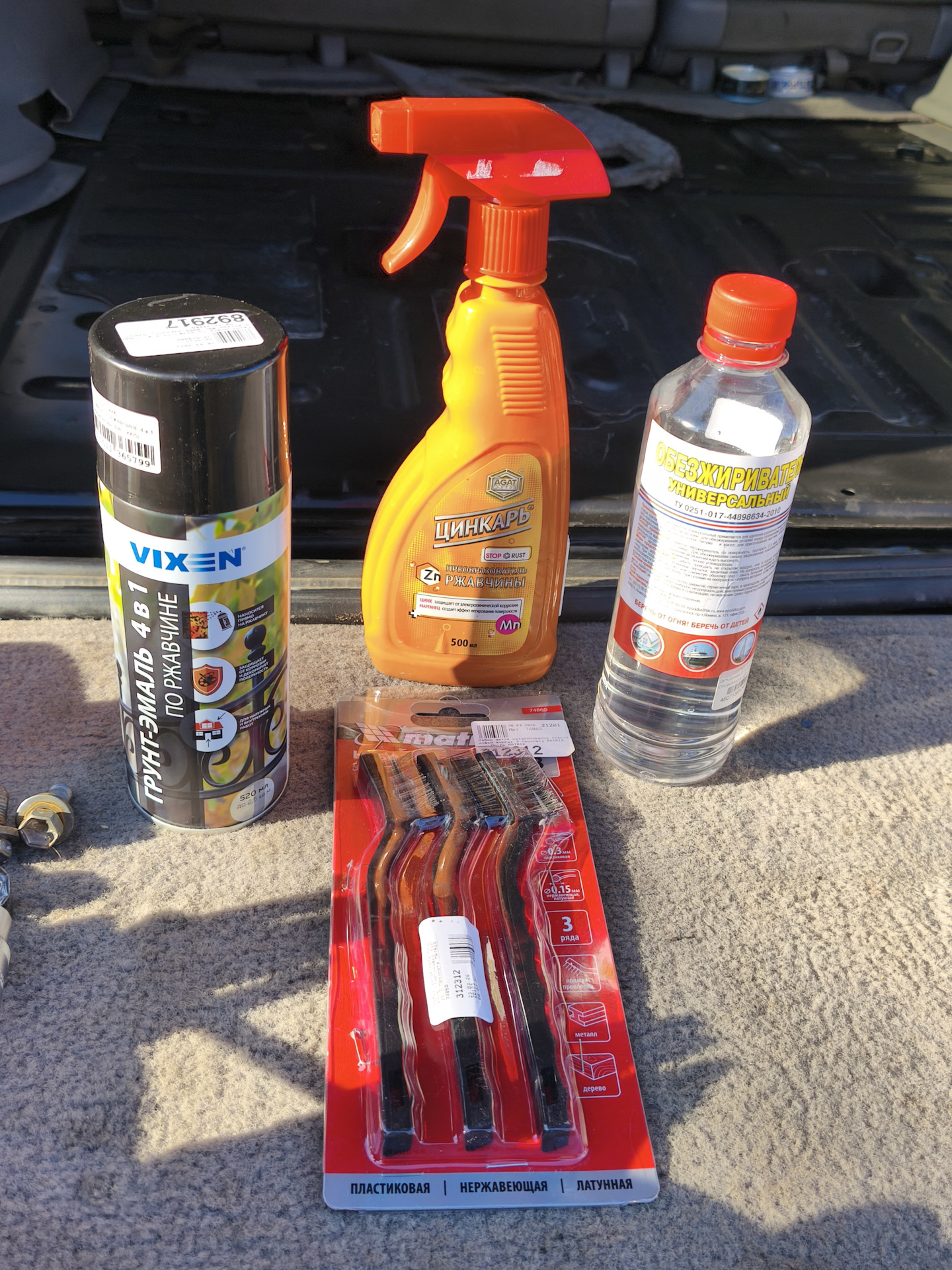

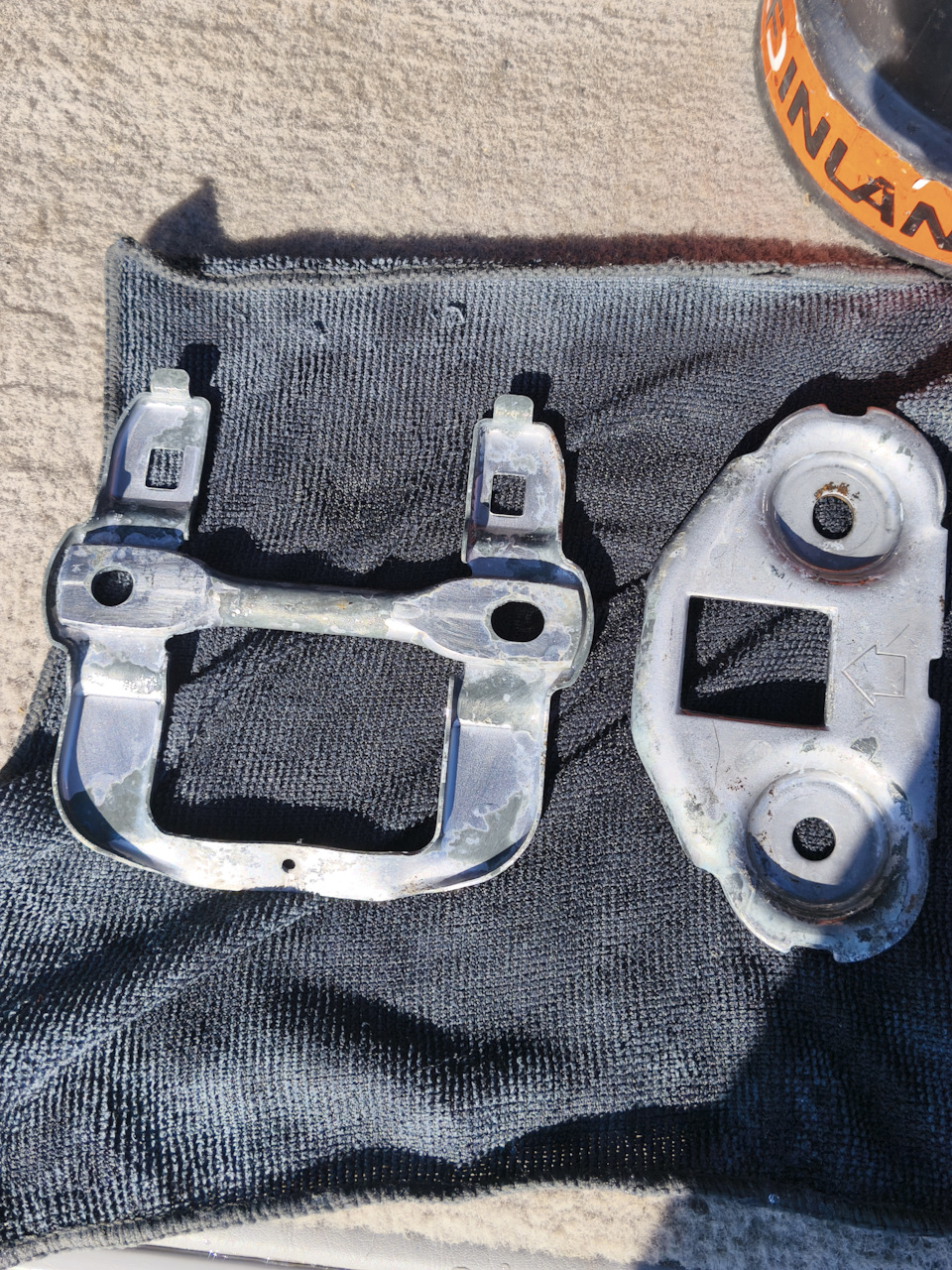

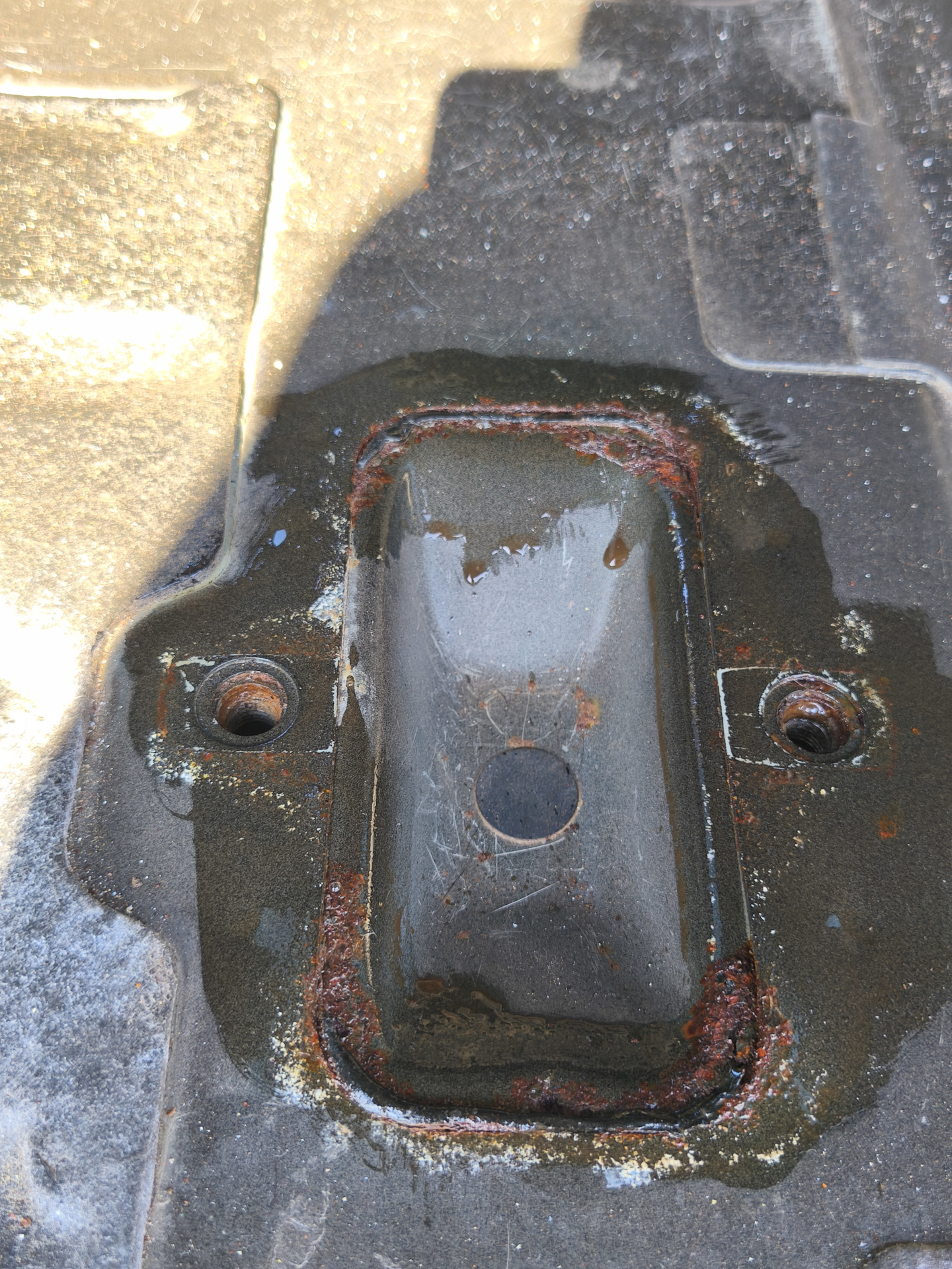

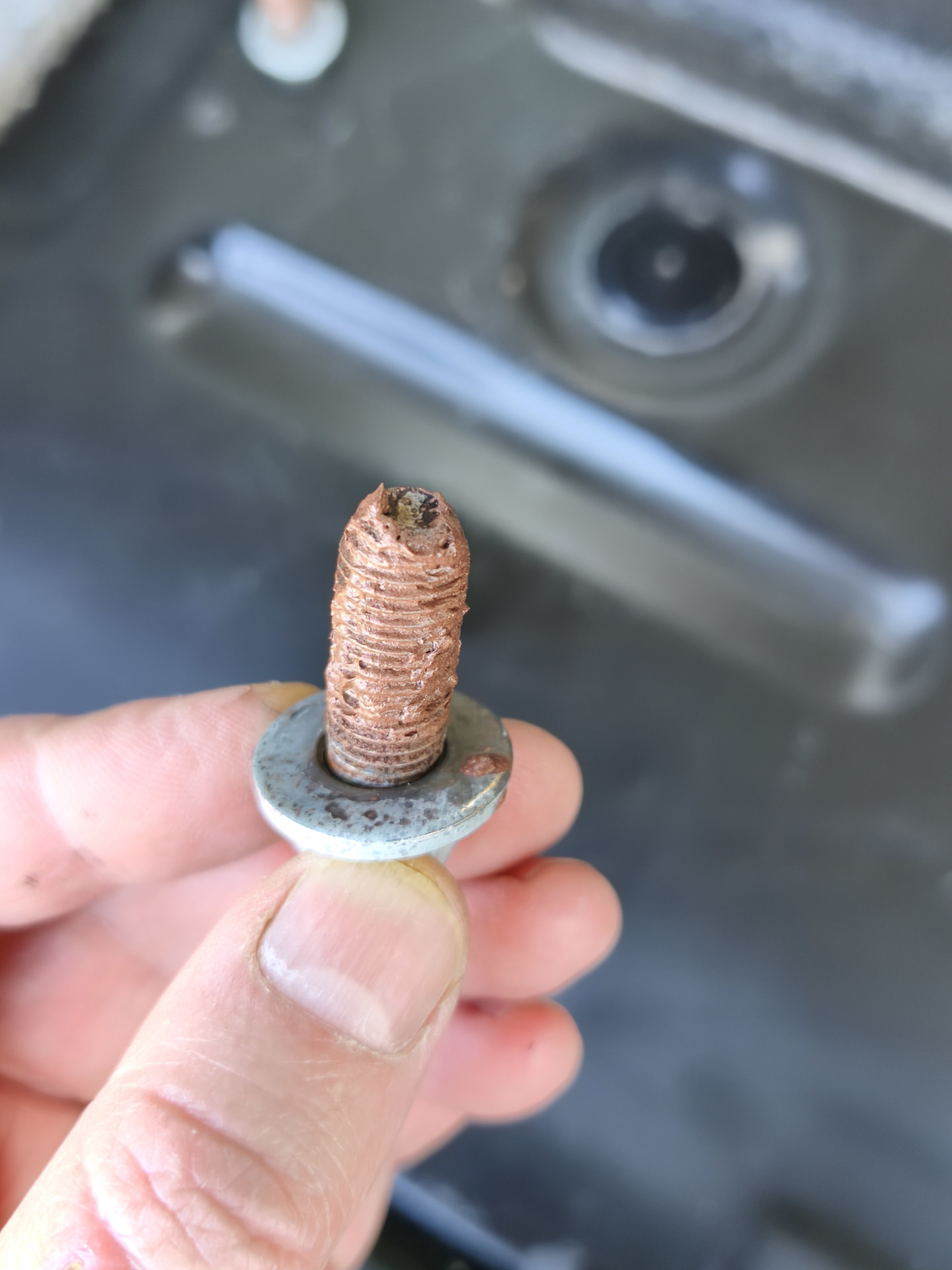

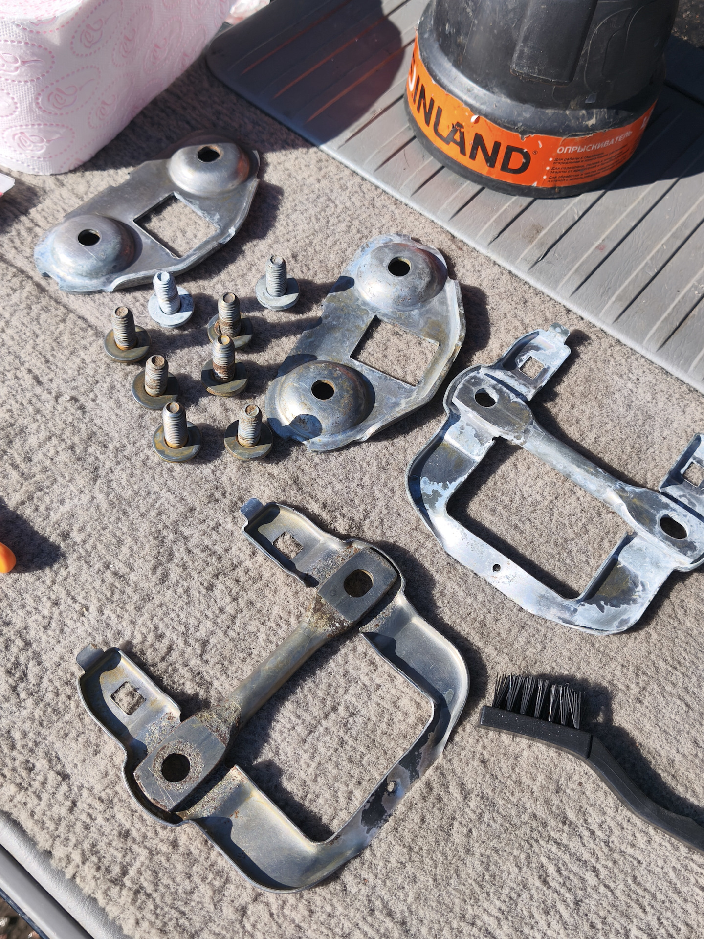

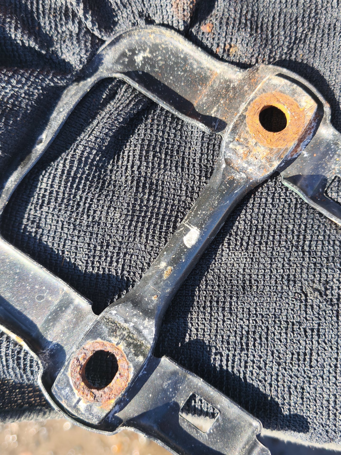

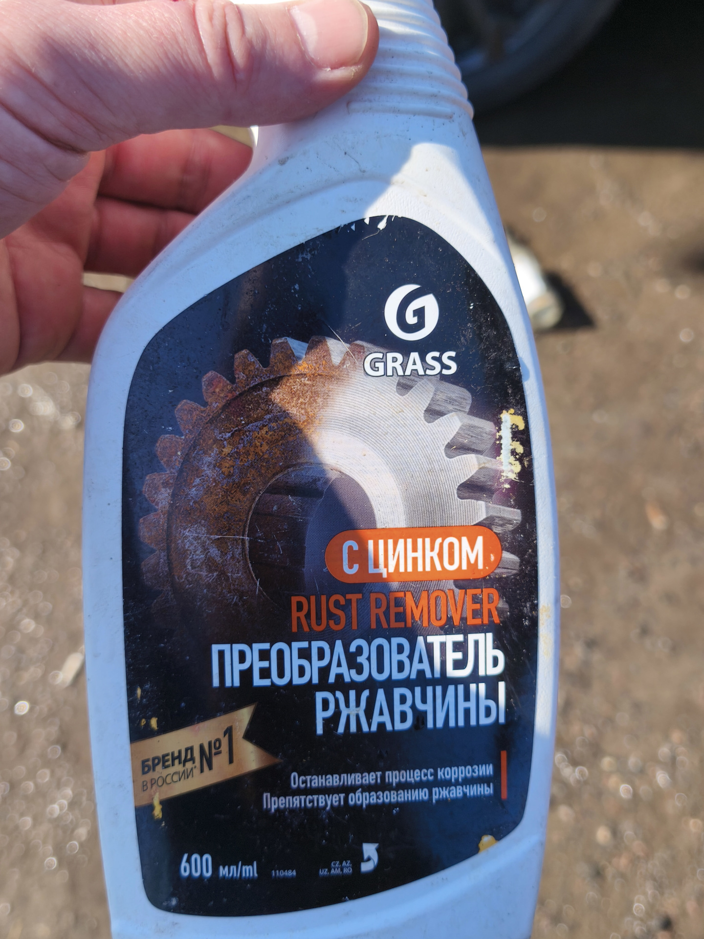

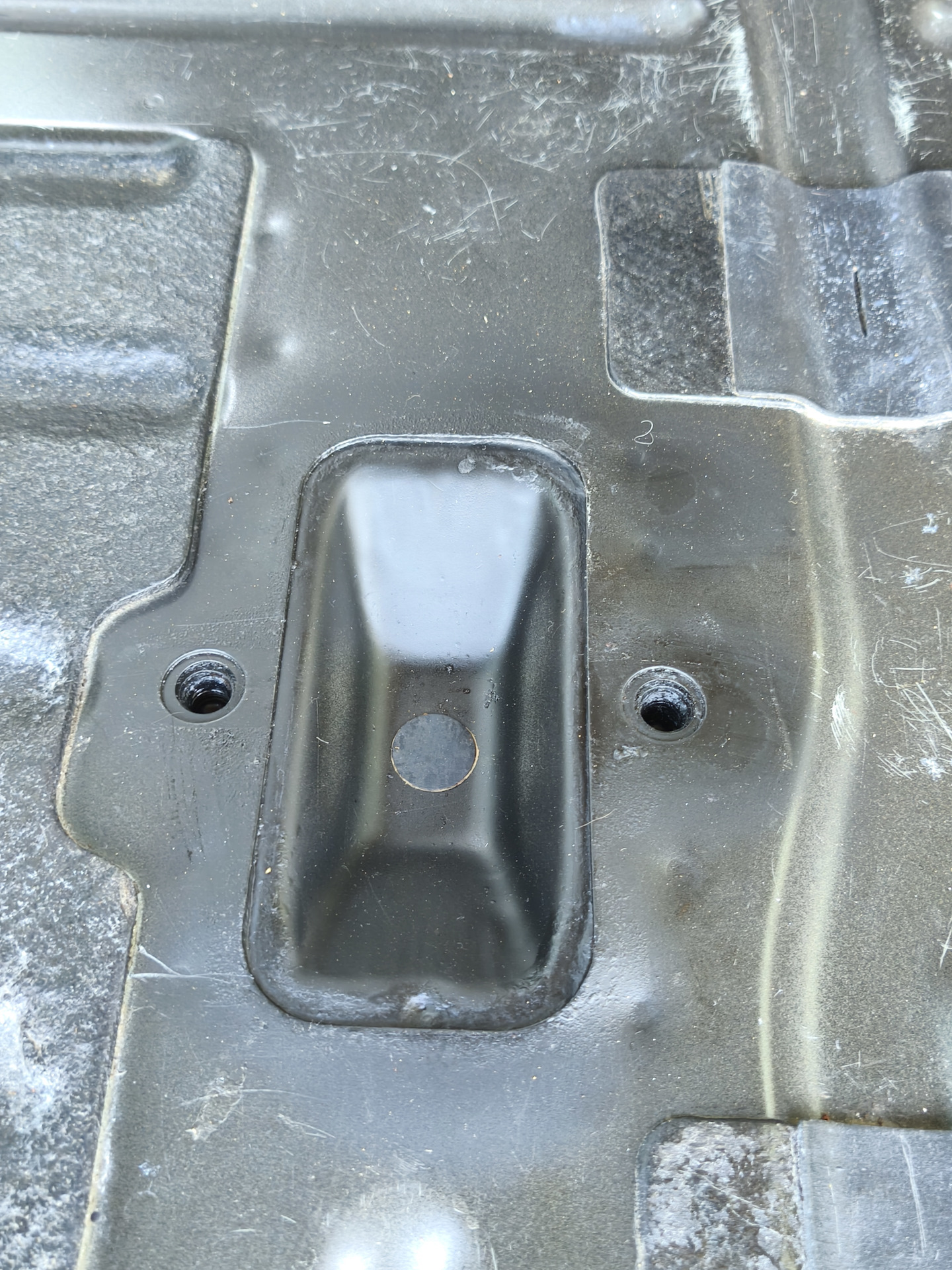

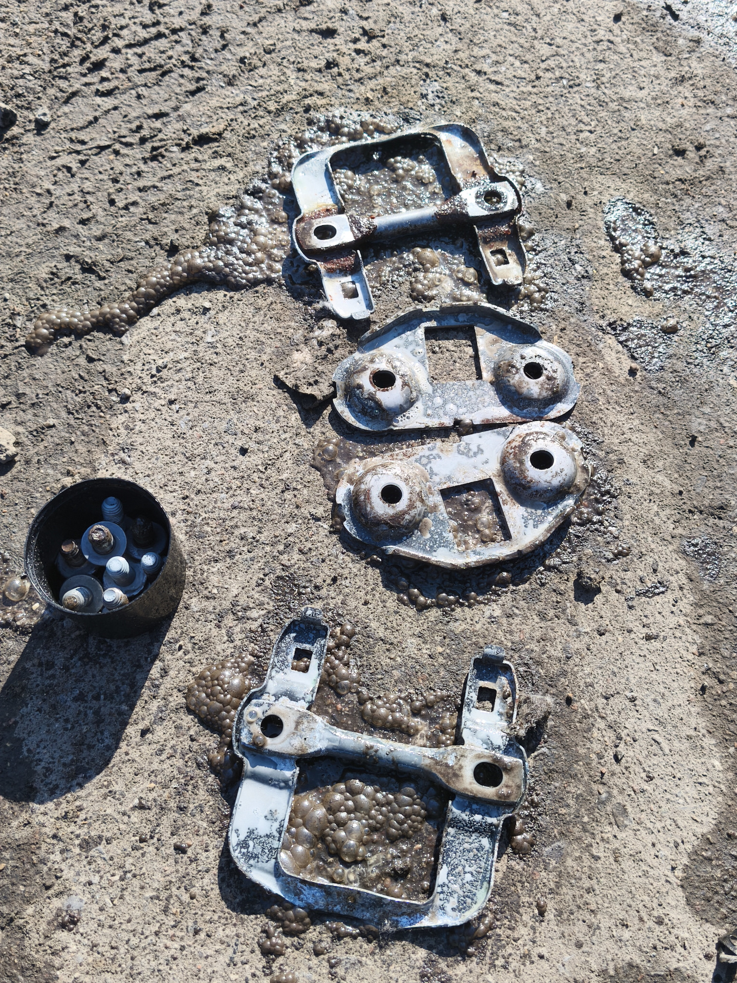

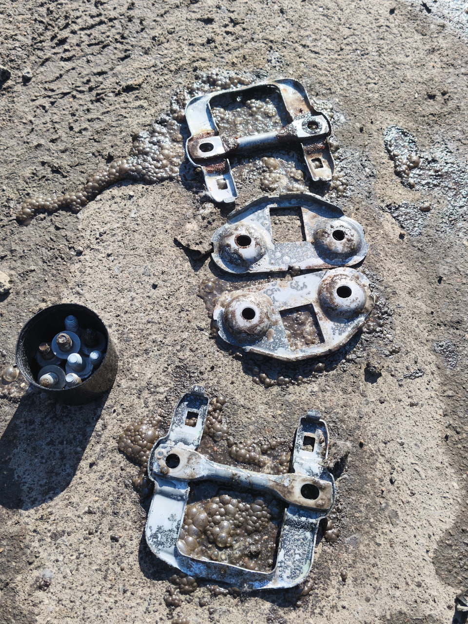

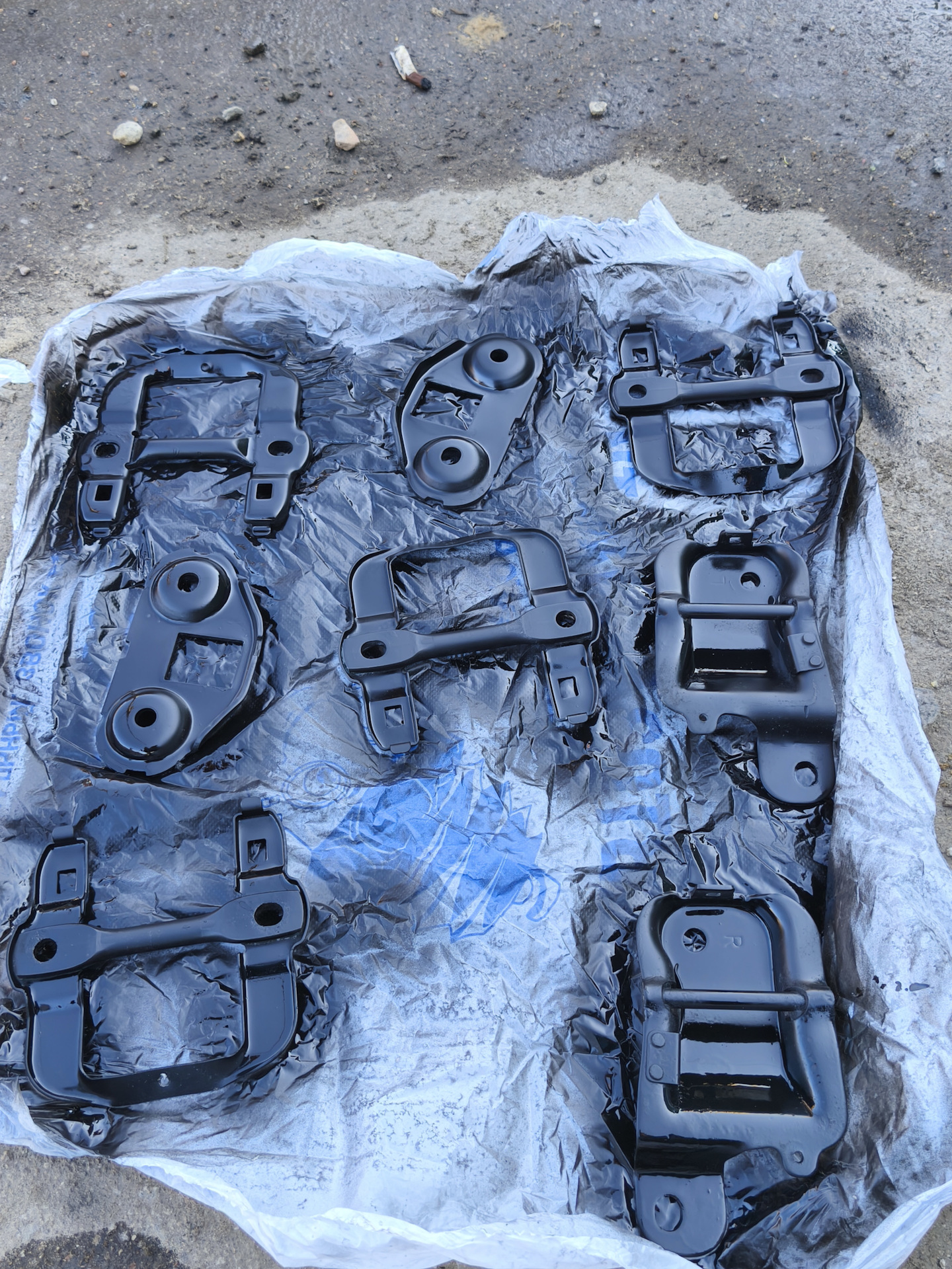

День второй. Открутил все навесы или как их там) Далее приступил их очистке от ржи. Пользовался Грасс от ржавчины с Цинкарем, чистит хорошо и оставляет пленку цинка.
Далее обезжирил и прокрасил их грунт-эмалью по ржавчине в 2 слоя дабы избежать повторного или дальнейшего развития ржи.

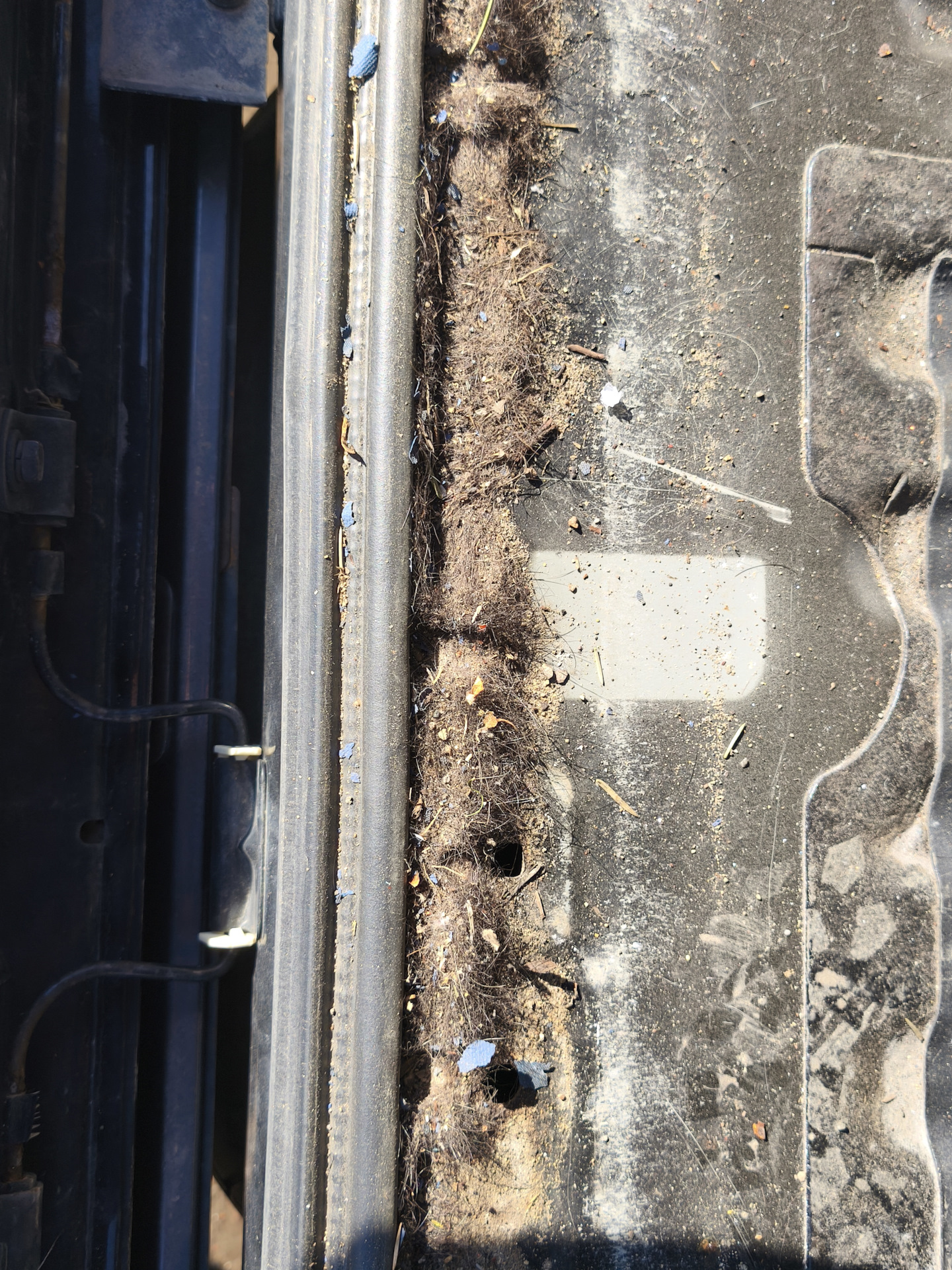

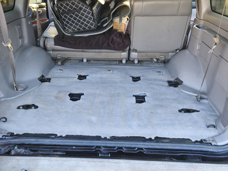

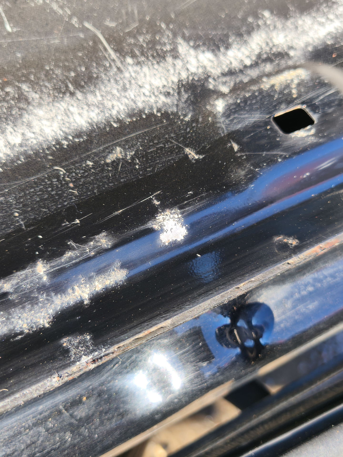

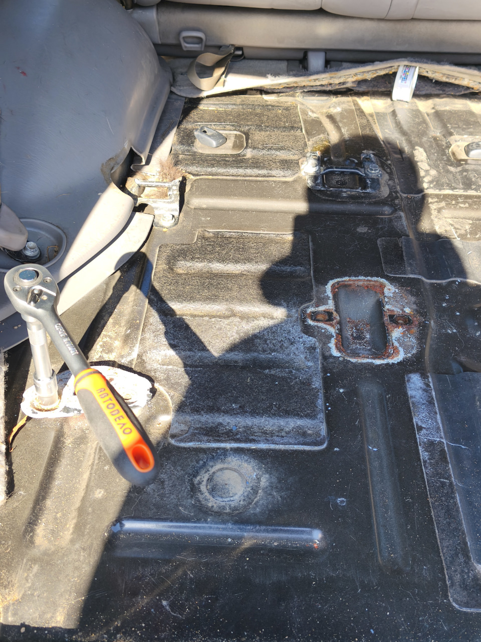

Далее принялся за чистку пола от грязи и шерсти и так же точечно убрал рыжики на дне багажника, ну и подкрасил.
Ну и приступил к сборке в обратной последовательности.
Итогом очень доволен, долголетие продлил.

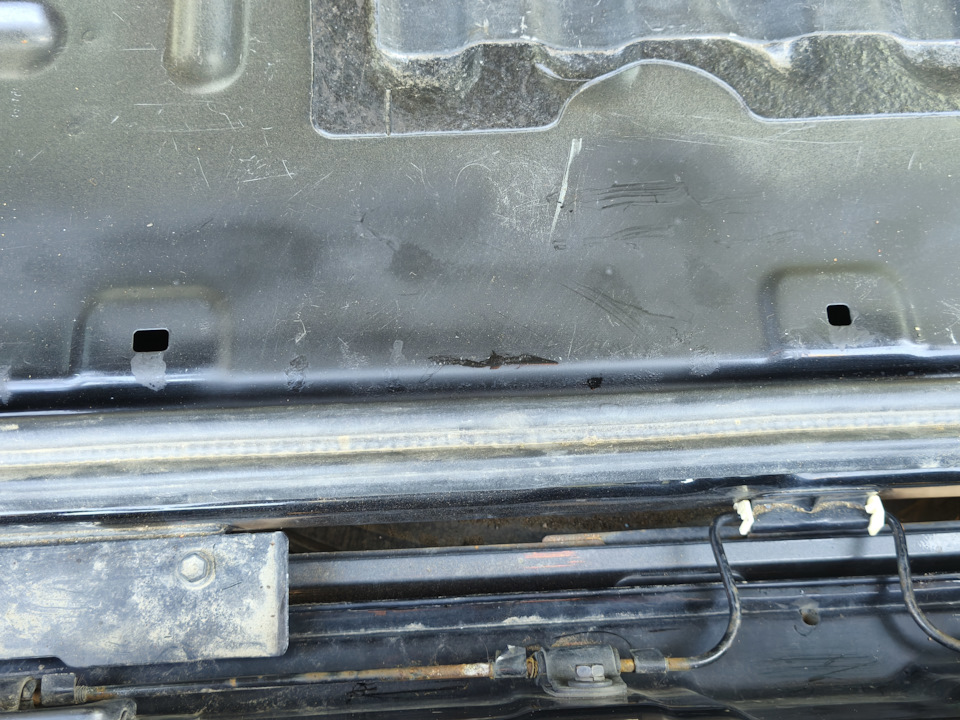

Так а вода откуда взялась нашли? А то потом опять мокро будет под ковром. Бывает подтекает из под окон боковых в багажнике.
Ну есть подозрение, были забиты сливы в порогах, все почистил. Спереди была вода, а в багажнике наверное конденсат
В полу есть отверстия слива — это раз.
Самое вероятное — резинка двери багажника.
Крч, если есть сын/дочь/жена, то берёшь шлангу, садишь их на крышу или хотя бы на лестницу, сам лезешь в багажник, закрываешь дверь и пусть льют в щель 5й двери и крыши. В идеале всё должно уйти по канавкам и ничего не должно попасть внутрь. Но! Машине 20 и более лет. А резинка точно не снималась? А она точно верно сидит и не перекручена? А у неё точно не забиты сливы и внутренний дренаж?
Я у себя тоже находил такое говно на полу и под полом. Но сын ещё малой был тогда и жена с ним была. Потому делал эксперименты сам с бумагой, тряпками и тэдэ. Когда увидел первую каплю, то пазл сошёлся. Разобрал портал полностью и ааахренел от увиденного…

У меня было так. Но видел фотки, где намного хуже состояние. Болезнь семиместных.
А как убирали? Не появилась ли снова?
Как и любую другую ржавчину. Чистить-резать-варить-красить. Потом антикор. Пока все ок.

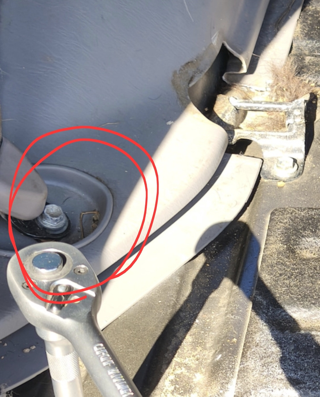

Тут
Смотрите обязательно место, где крепится ремень безопасности третьего ряда слева. Так не увидеть, надо пластик снять. Там для этого болта на точечную сварку снаружи приварена закладная. Под нее набивается много всего и там прекрасно преет. В принципе, попробуйте болт открутить — если крутится легко, значит теоретически, еще не сгнило. Если тяжело, то надо лечить.
