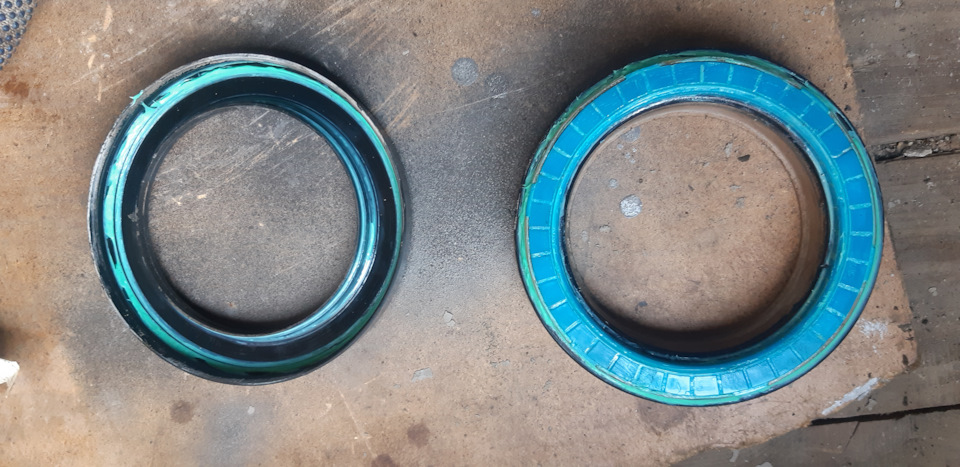

Разобрал ее. Впервые увидел пластмассовый опорный подшипник…несколько удивился.
Сам подшипник подозрений не вызвал. Смазка там есть (светло синяя), подшипник вращается, повреждений нет.

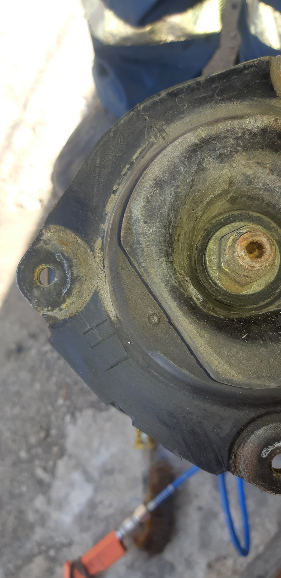

Опорный подшипник

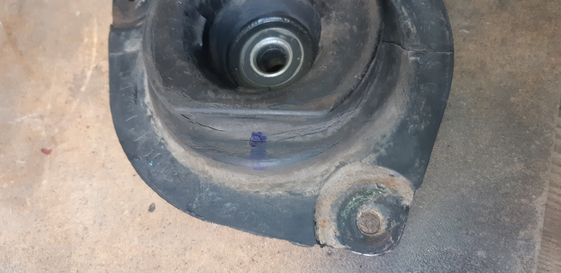

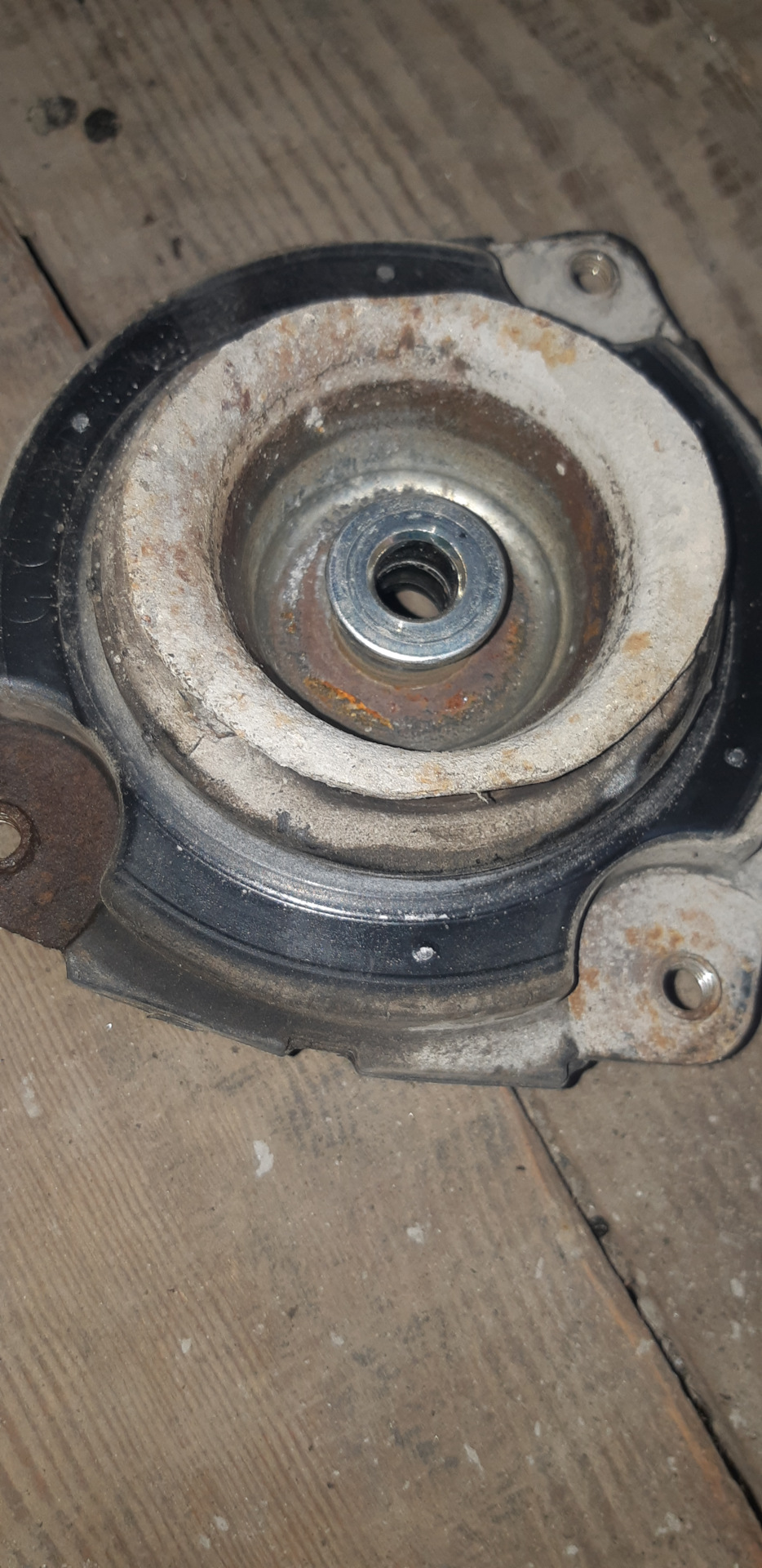

Опора

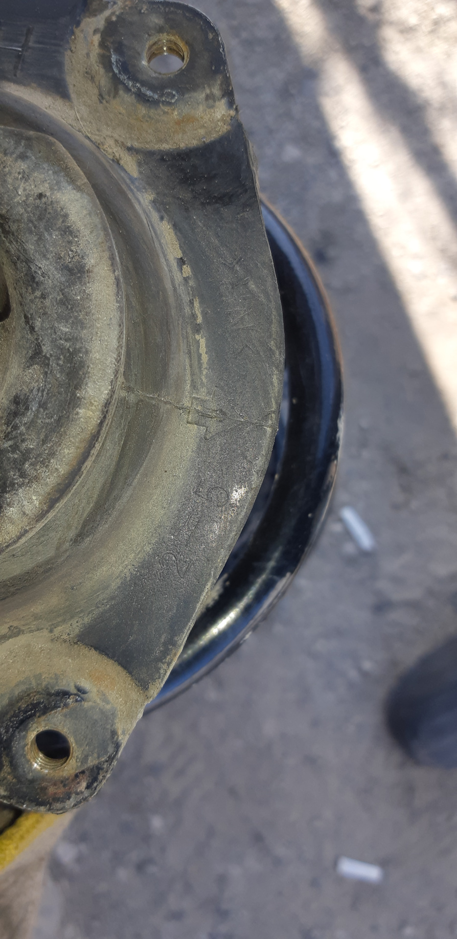

Опора имеет вот такую маркировку

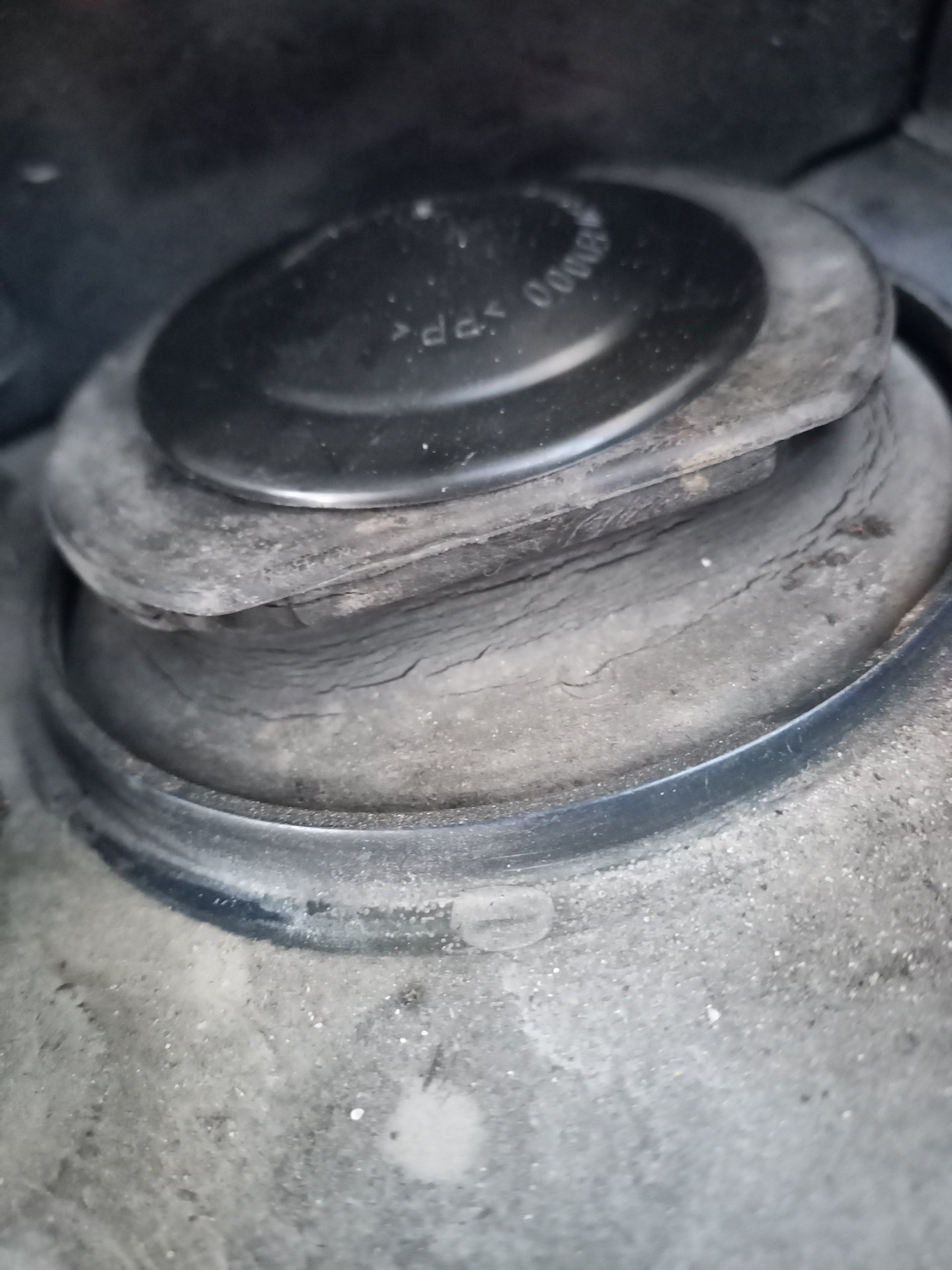

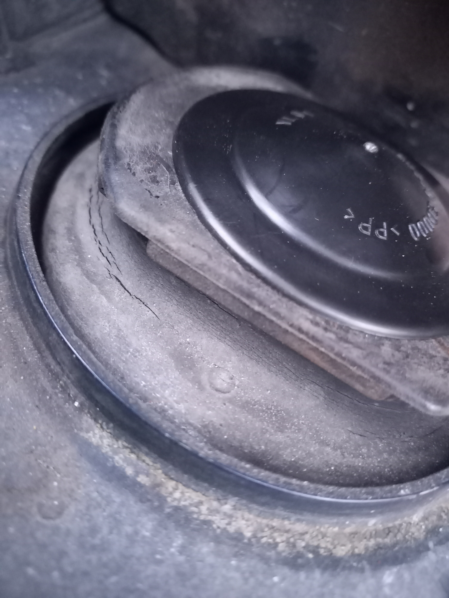

К самой опоре – возникли некоторые вопросы. На следующих фото видно, что в некоторых местах есть небольшие растрескивания резины, но к критичным я бы их не отнес.
Так же по низу опоры обнаружил вот такие следы эксплуатации. Так же не считаю их критичными.
В общем – как мне видится – опора вполне в работоспособном и нормальном состоянии. Как минимум — опора не виновата (я так думаю)

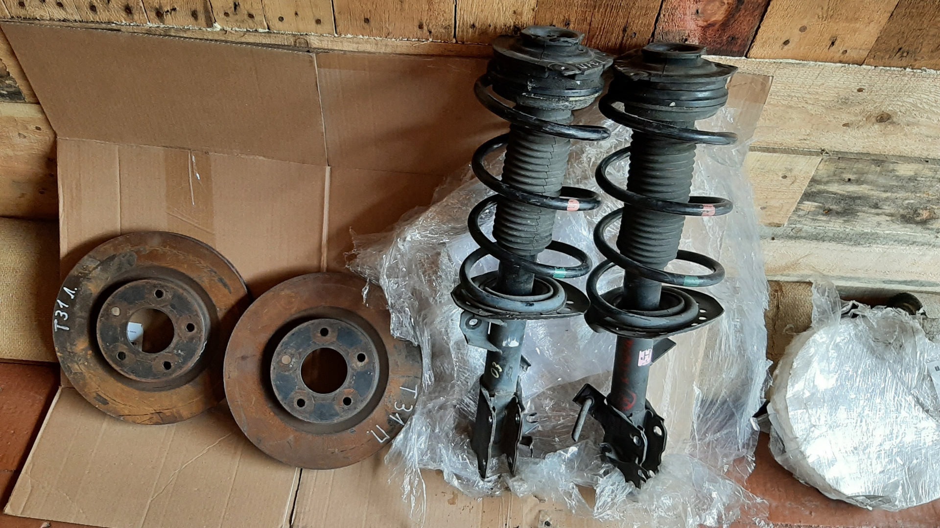

Про пружины…
На них нанесена маркировка (цветом), сверху, на одном витке – белая метка, на другом витке (ниже) – зеленая метка.
Если кто знает, что это означает – буду благодарен. Интересует – это пружины «заводской» жесткости или может какие-то уже не заводские, усиленные.
Если кто-то знает, какой длины должны быть заводские пружины (от начала первого витка – до конца последнего витка) – тоже буду признателен.

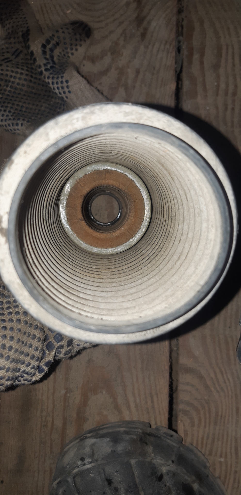

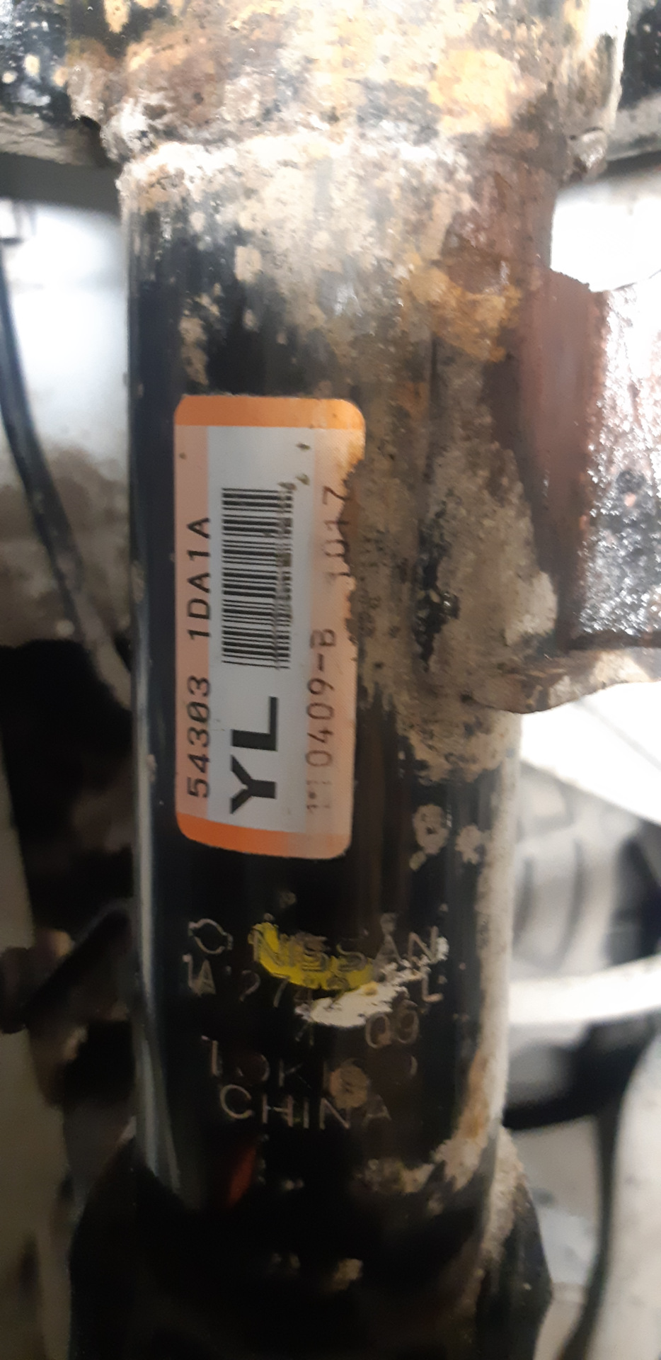

Проверка стойки
На стойках вот такая маркировка…как я понимаю – это еще заводские стойки…или нет?
Решил проверить ход самой стойки.
Снял небольшое видео –
Если кратко, то стойка — сжимается усилием одной руки (и немного помог весом тела) без всяких подкладок на шток. Сжимается равномерно, без провалов и рывков.
Обратно шток так же выходит плавно и без рывков, выходит полностью.
Помнится, когда менял передние стойки на своем Лачетти – то приходилось применить подкладку на шток (а то ладонь сильно больно было) и давить двумя руками и помогать весом тела.
В общем…если сравнивать «усилие сжатия» стойки, то те же штатные стойки Лачетти – имели ощутимо бОльшее усилие, чем эта с Хтрейла.
Состояние пыльника и отбойника — хорошее.

Вчера осмотрел опоры на своем авто. Как думаете, надо менять?
если у вас трещины по всему диаметру — то я бы заменил.
У меня трещинки только с одной стороны.
И сама опора (резиновая часть), относительно ее корпуса (металла) — не имеет люфта.
Просто при нынешнем качестве запчастей — я скорее останусь на своих опорах, чем куплю новые
Конечно дело ваше но я бы поменял только стойки всё остальное у вас ещё походит . И вообще если стойка не потеет и не течёт можно добавить Газа, стоит около 700 руб на снятой стойкe . Я вчера менял стойки, стояли суффикс стучали в мороз очень сильно Хотя при снятии выглядят хорошо и даже шток сам выходит, сейчас весной потеплело стали меньше стучать. Правая опора рваная называлась линкс, левая опора называлась типа jikui немного с трещинами. И ничего не стучало кроме стоек на мой взгляд.
мои стойки ни стучат.ни в мороз ни в жару.
На счет восстановления амортов — хватает на год или два…поэтому смысла в восстановлении не вижу
На стойках Китай написано, на моих такого нет, да и вид у них свежий.Мои 12го уже ржавые.
так у авто и пробег 160ткм, по регионам, где не солят
Так у меня Китай не написано, если что, если бы это был китайский автомобиль тогда согласен Оригинал
На мой взгляд, опоры в утиль. Тем более всё разобрали.
Они еще китайские не оригиналы переживут!
А стоит оно того? Ждать когда порвётся.
Да они лет 5 так и не рвутся! А вот китай никогда не угадаешь, новые могут порваться…

Если будете менять то учтите . В дорестайле на стойках резьба длинная и на опорах есть втулка. Рестайлинг наоборот. У вас вижу опора со втулкой как от дорестайла. Значит и резьба у стойки длинная.
насколько я знаю — у меня Хтрейл 31, рестайл.
как выяснили — стойки и пружины, опорник и все остальное — у меня еще заводские.
Следовательно — опоры со втулкой и стойки с длинной резьбой — штатно устанавливались и на рестайлы…
кстати — я где то встречал об этом инфу
Опоры у Вас не родные. От дореста. Рест опоры без пенька.
то есть думаете, что предыдущий владелец менял опоры?.. тогда значит и стойки менялись,
Надо замерить длину штока. У реста и дореста она разная. Рест амморты длиннее.

а работу стойки — вы случайно не проверяли? "утопить" шток пробовали ?
Конечно! )))) Уходит плавно и с сопротивлением и выходит полностью сам, то все хорошо.
а какое усилие прикладывали, чтобы шток утопить?
такое же, как на моем видео?
Видео не видел, но и оно не передаст ваше усилие. А так скажу что стойки родные у Иксов довольно мягкие, поэтому усилие намного меньше, чем на других авто, где подвеска с завода довольно жесткая.
усилие — одной рукой. без подкладки на шток…
видео добавил.
