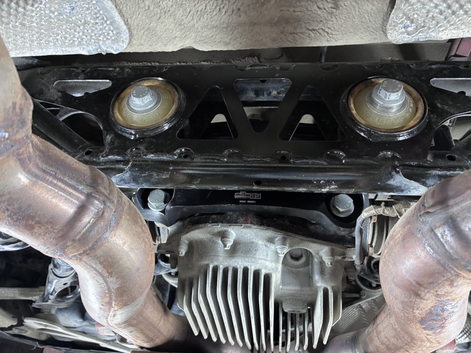

Установили diff lift kit от Millway. Спереди дифф поднимается за счет втулок со смещением, сзади за счет геометрии опоры. Задняя опора использует две втулки вместо одной в стоке. На улице пока никаких изменений не заметил.
Заодно залили в дифф Red Line 75W140 и в мотор Red Line 10w40.

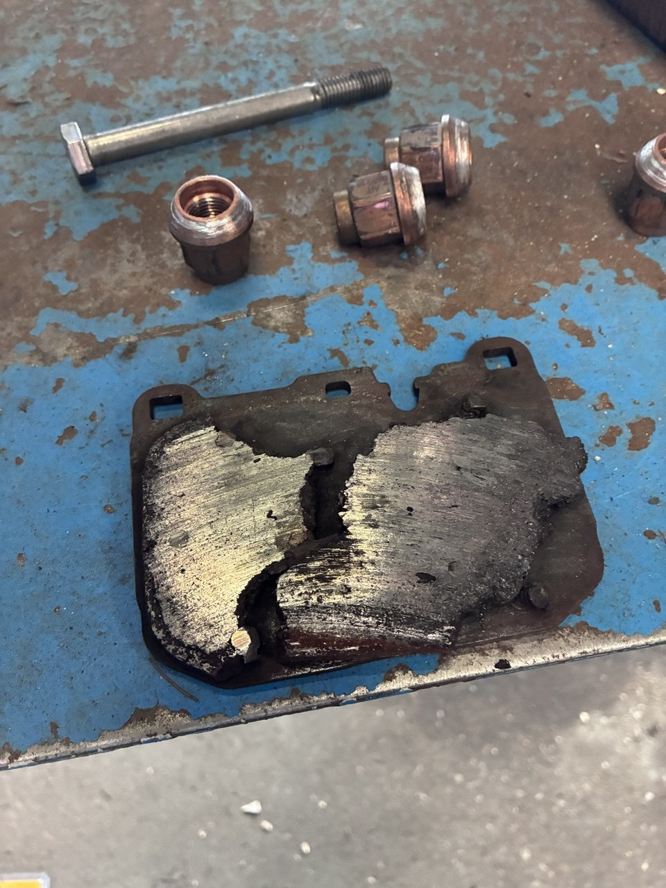

PS RSL29 после дня Заднворт и дня Спа:

А что за колодки?
pagid rsl29
Ох . Нормально им досталось.
А для чего это нужно?
при заниженной подвеске привода работают под бОльшим углом, подъем диффа помогает их вернуть ближе к нормальному положению
