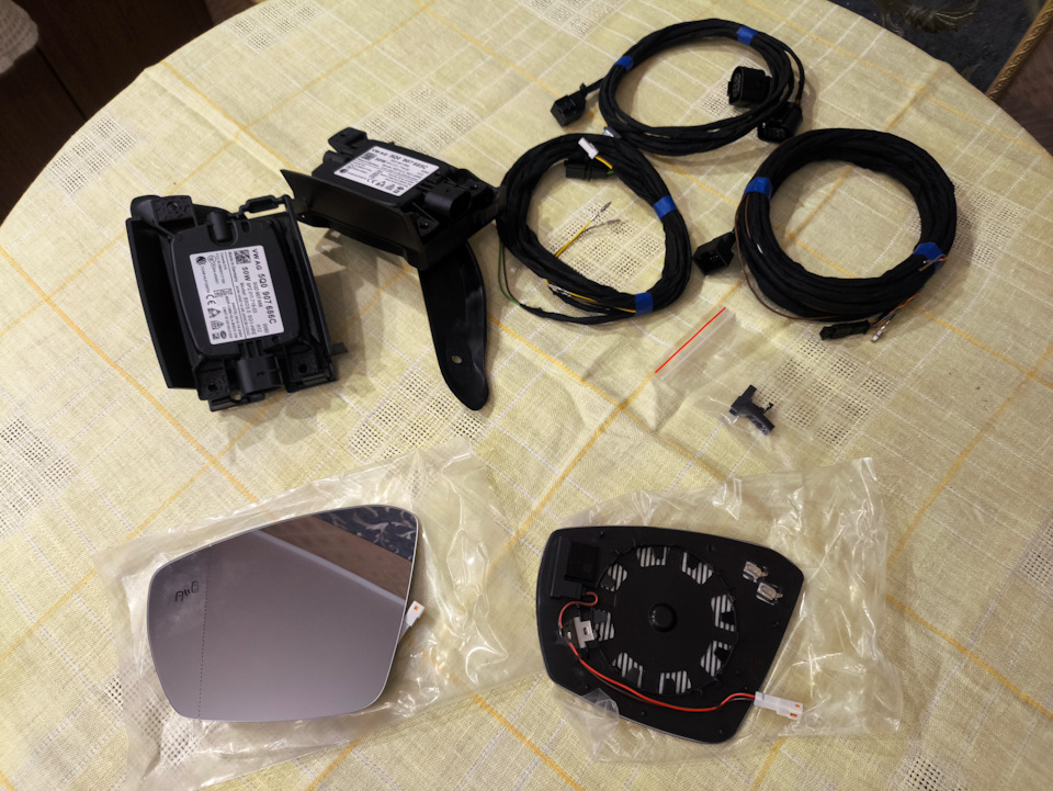

И вот, только одному Нефритовому стержню XI известно как, я наткнулся на "готовый" комплект парковочного ассистента PLA 3.0 на всем известной китайской площадке. И на радостях, без задней мысли, что при установке могут возникнуть какие-либо проблемы (не знал тогда шо такое эти ваши ворота низкие, средние и высокие, какие-то еще блоки "тела"?), подкопив денежек, а также выпросив скидочку у доброго китайского продавца заказал, наконец, комплект PLA 3.0, который получил в марте 2024 г.
Оставалось дело за малым, как мне тогда казалось — это найти установщика в Челябинске.
Между тем попробовал установить блок кнопок из комплекта в посадочное место своей машины — не вышло. У китайского блока кнопок есть отсек под пластиковые карточки, а в отверстии посадочного места блока кнопок Октавии чешской оказалась перекладина, которая, разумеется пересекается с карточным отсеком китайского блока кнопок.
Удалять перекладину, конечно же, не хотелось, поэтому дополнительно приобрел по отдельности верхний и нижний ряд кнопок. Верхний ряд решил взять также с кнопкой отключения ESP, так как в Android магнитоле ее слишком долго искать.

Также многие заморачивались, желая чтоб было все тютелька в тютельку как в оригинале, и заказывали кронштейны для задних боковых парктроников, тогда как в "готовом" комплекте кронштейны для задних боковых парктроников шли точно такие же, как и для передней и задней четверок. Ремарка: кронштейны боковых парктроников имеют явно большую по сравнению с передней и задней четверками втулку (шайбу), которые, как я понимаю на своем дилетантском уровне, нужны для расширения диапазона распространения ультразвуковых волн.
В общем, решил заморочиться и я, заказал оригинальные кронштейны, но при примерке прикола не понял — шпонки на задних боковых датчиках не совпадали с отверстиями кроншейнов. Значит, или я по ошибке заказал кронштейны для передних боковых парктроников или я попросту тупой. Между тем выяснил, что отвечающие за функции PLA парктроники — это конкретно передние боковые датчики, но зачем задним боковым датчикам такие кронштейны мне до сих пор неизвестно. После детального подглядывания за Тигуаном коллеги по работе определил, что у Тигуанов нет "плюх" на задних боковых датчиках, поэтому решил сдать купленные кронштейны и остаться на тех, что были в комплекте.

Подведу небольшой итог касательно китайского комплекта PLA 3.0. В целом, действительно рабочий и бюджетный вариант доработки для авто, детали оригинальные ваговские (судя по маркировке) но с оговорками:
— потребуется нарастить провода косы для задних парктроников (или уточнить у продавца длину);
— потребуется покупка уплотнения 4D0971908B или же что-то "колхозить";
— китайский блок кнопок может не встать в посадочное отверстие;
— при сильном желании сохранить заводской вид потребуется подбор других кронштейнов задних боковых парктроников;
— скорее всего параметры в блоке парктроников не будут совпадать с вашей машиной, придется заливать правильные самому.

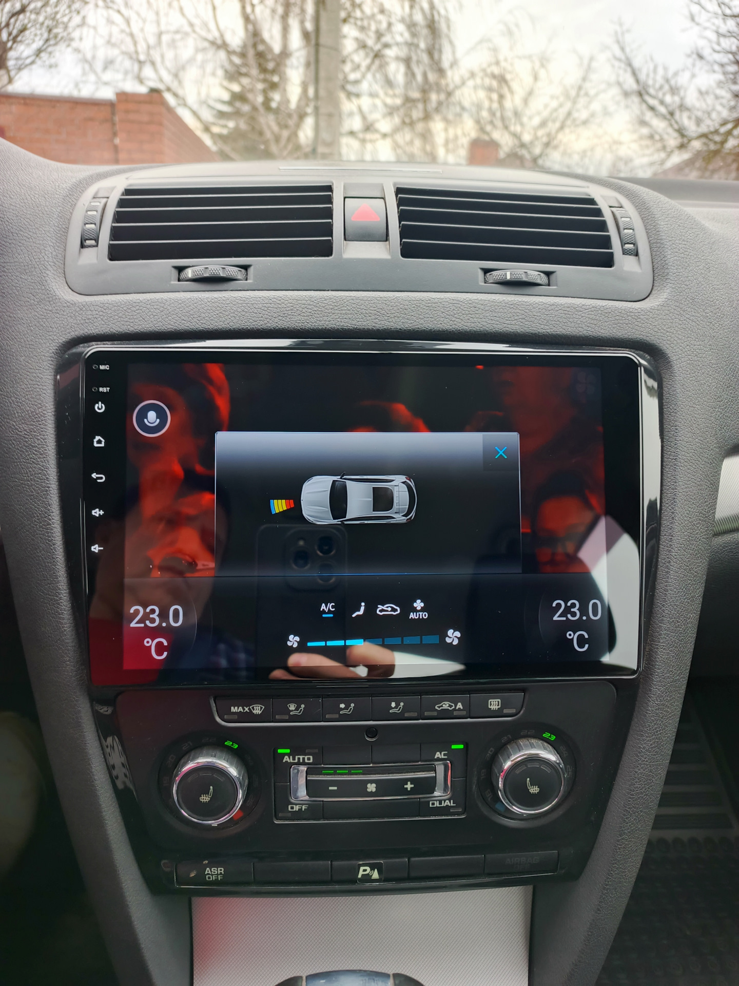

Отсутствие отображения препятствий с боковых парктроников меня, разумеется, не устраивало, поэтому решился на очередную замену магнитолы. Хотелось бы, конечно, Каламбура с симкой, но по имеющимся возможностям выбор пал на Teyes CC3 2K.
Пару слов о Teyes. Отображение препятствий с боковых парктроников имеется)). Само устройство шустрое, экран очень сочный, ничего не тормозит, функционал большой, но… Взаимодействие с функциями автомобиля устроено просто отвратительно. Это наипростейшее кривопереведенное даже на английский язык меню управления автомобилем, где одна из строк называется "пробег: масло" или "умная установка". ¯\_(ツ)_/¯.
Также не будет никакого отображения слепых зон, если в вашем автомобиле такое имеется, приборка не будет работать со списком контактов телефона, вы больше не увидите меню климата (причем оно есть и оно довольно красивое, мне как-то удавалось его подключать, но китайцам лень исправлять баги в прошивке), и еще горсть подобных нюансов. В общем, если есть бабосики, то лучший вариант — это Колюмбасик с симкой. А если нет, то придется мириться с нюансами.

"Картинка выводится на Андроид, который установил вместо Болеро."
А что не так то? Выводилось сперва на Болеро. Лет десять все было по заводу…) Но время идет, техника совершенствуется. Ведь на Болеро камеру не подключить, навигации нет, как и многих других плюшек.
