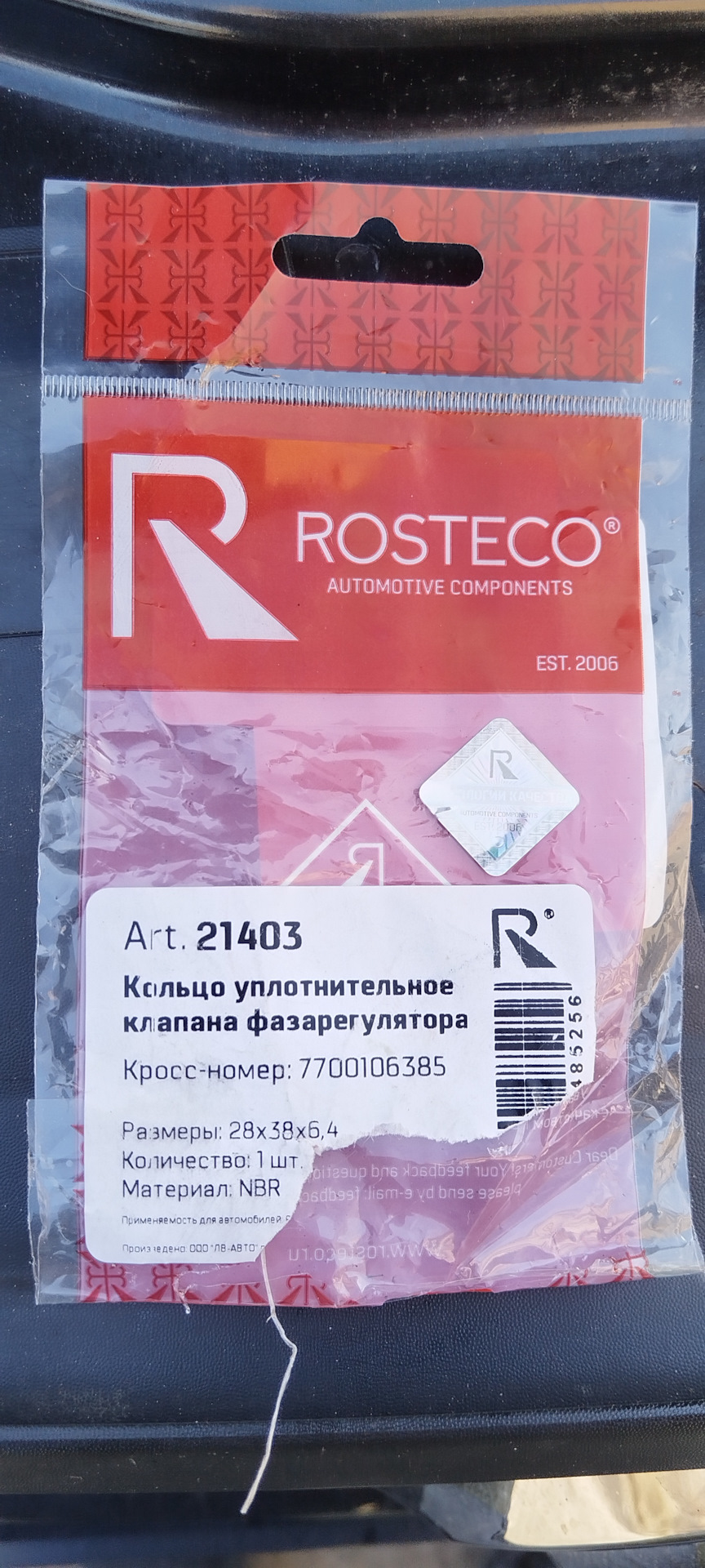

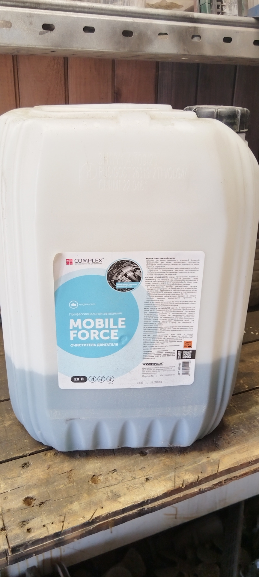

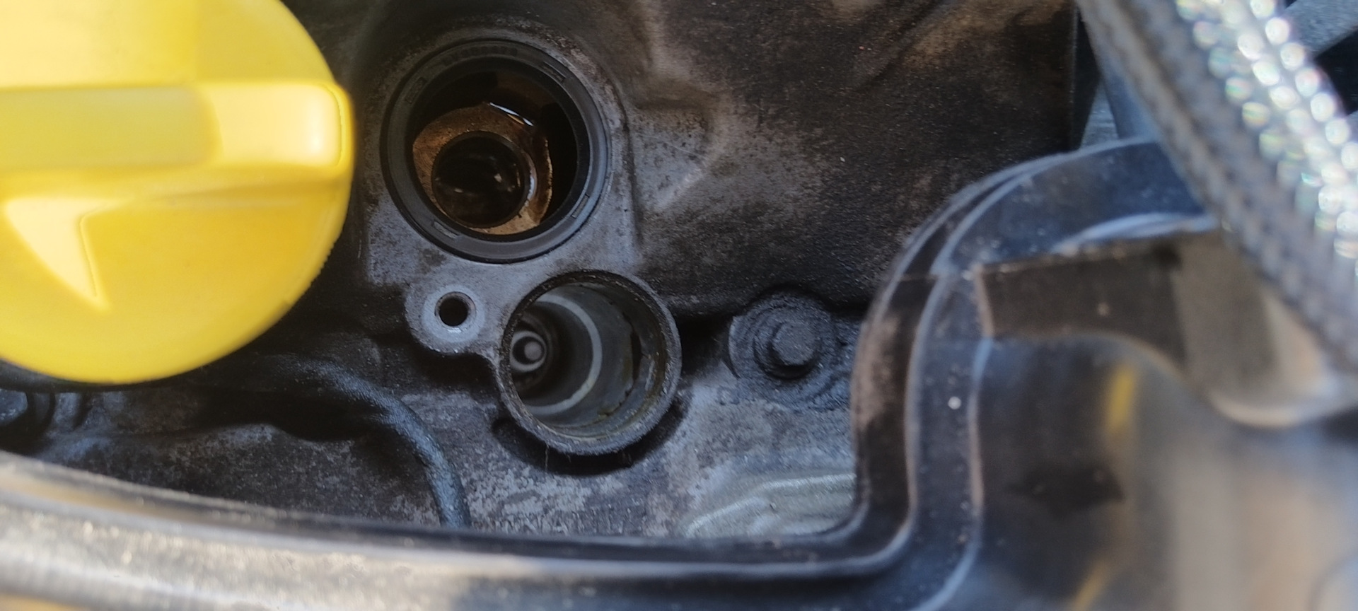

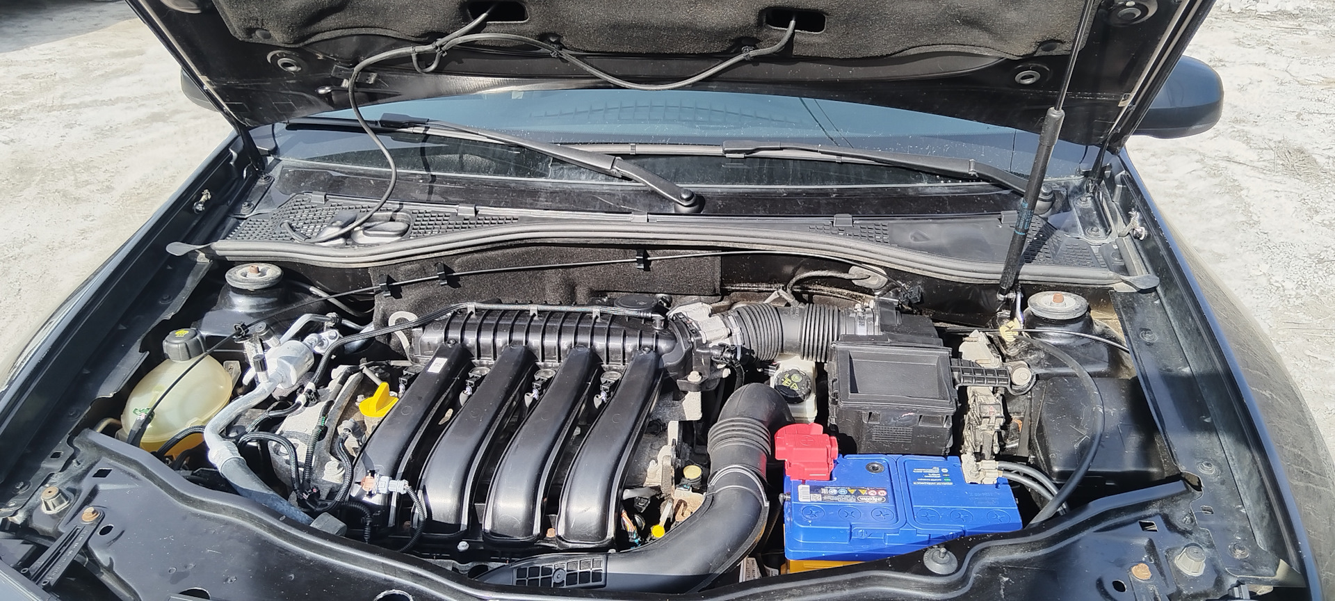

Так как подкапотное пространство выглядело непрезентабельно, а так же было замечено запотеваний возле клапана фазорегулятора принял решение о мойке подкапотного пространства с одновременной заменой уплотнения клапана фазорегулятора и свечей зажигания.

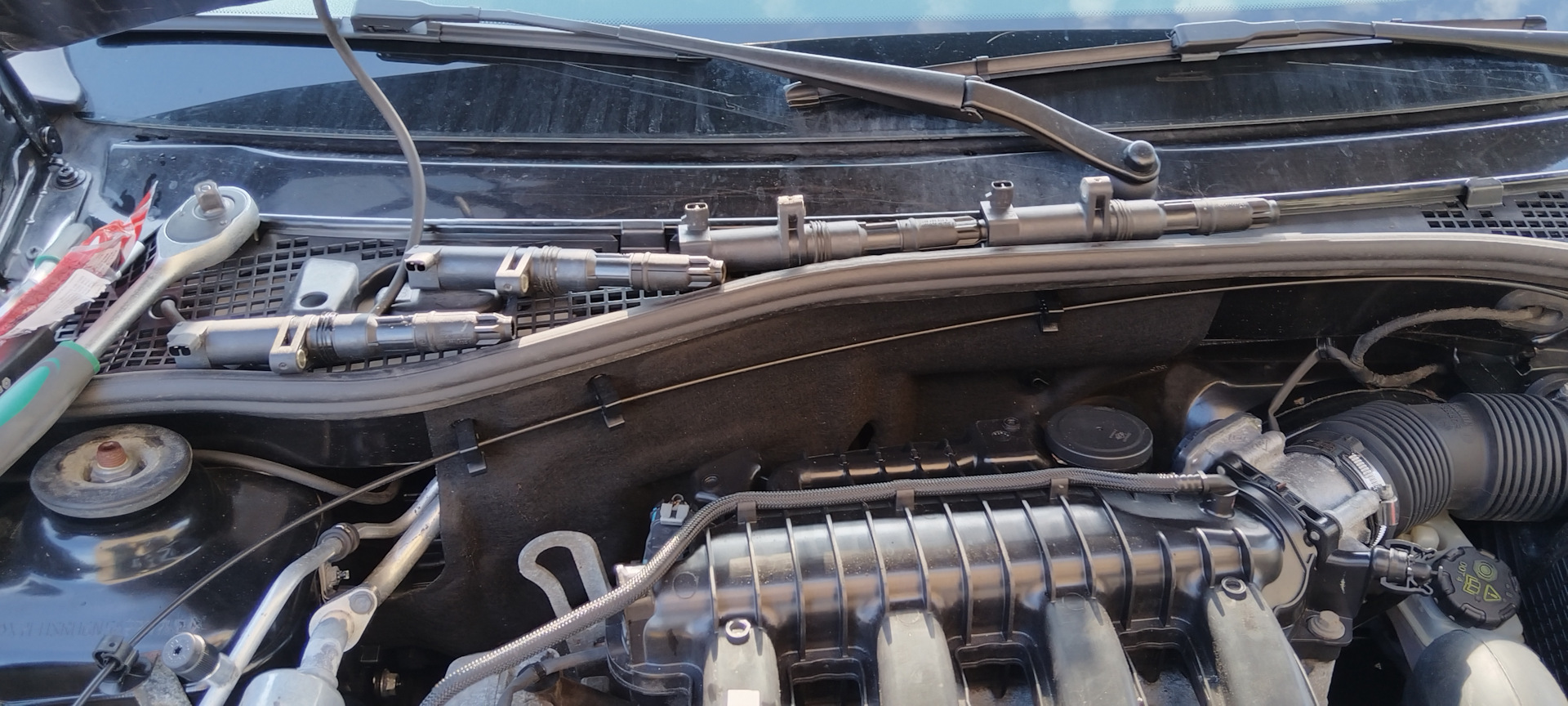

При мойке снял минусовую клемму и укрыл ЭБУ ДВС полиэтиленовым пакетом. Сначала нанёс очиститель двигателя, затем смыл средство керхером и продул сжатым воздухом.

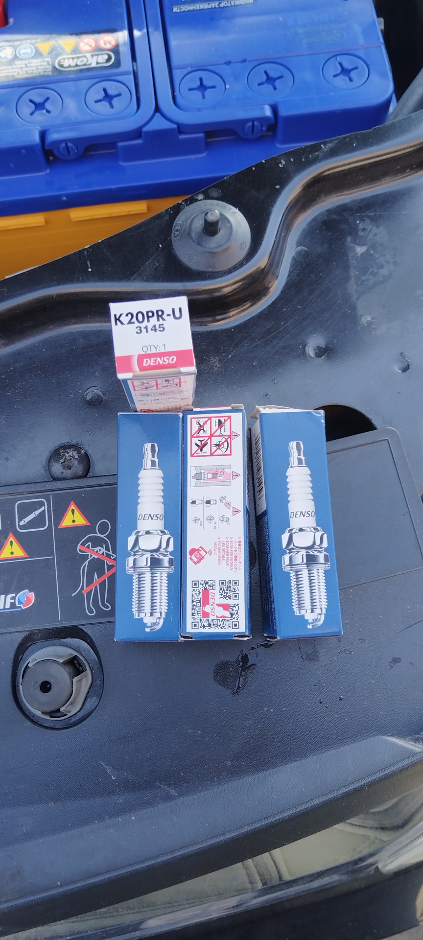

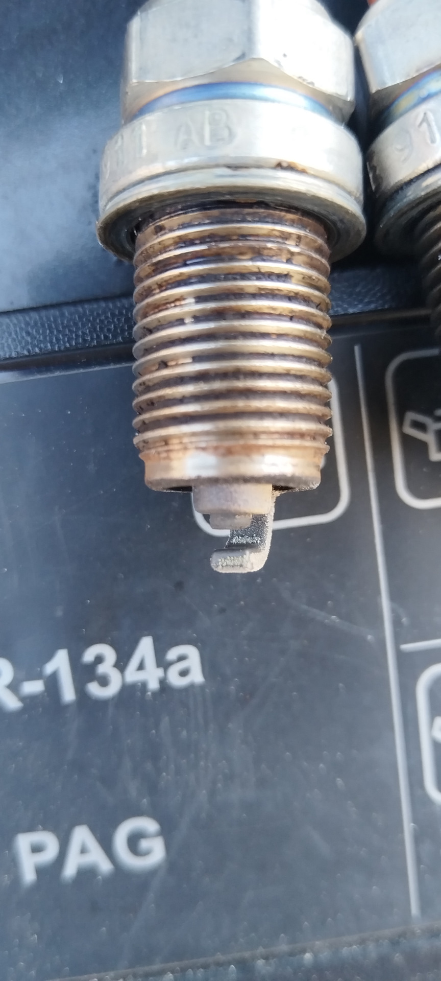

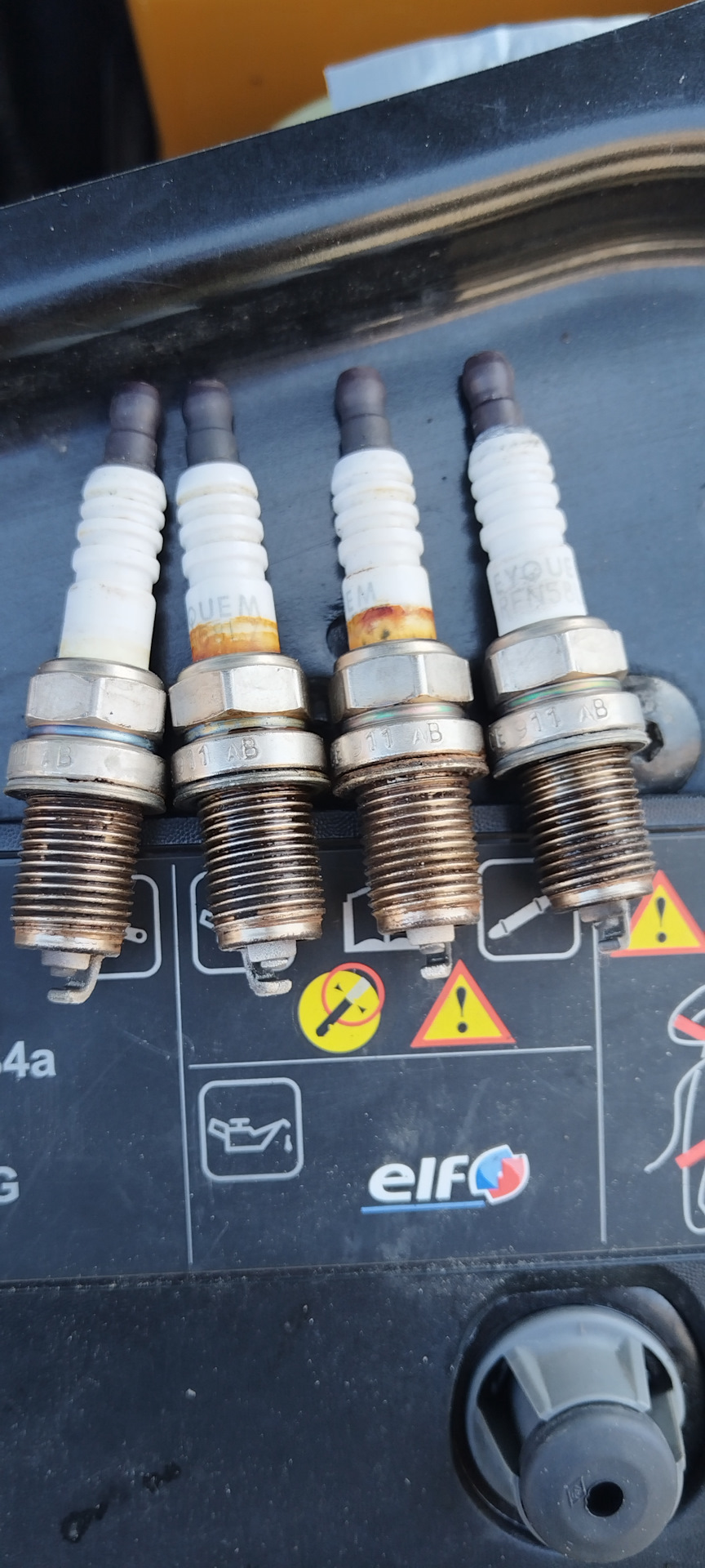

Со свечами все просто: снял катушки, продул колодцы (в колодцах было на удивление чисто) выкрутил старые свечи.
Зазор на старых свечах был 1,2-1,3мм
Новые свечи затянул моментом 25н-м. При установке катушек заменил на одной уплотнение.
Старое уплотнение клапана фазорегулятора хорошо прикипело к головке двигателя.
Пришлось повозиться. Новое уплотнение запресовал головкой на 30мм.

На новых свечах зазор проверяли? Какой?
Да, мерял. На новых 0,9-0,95мм, не корректировал.
