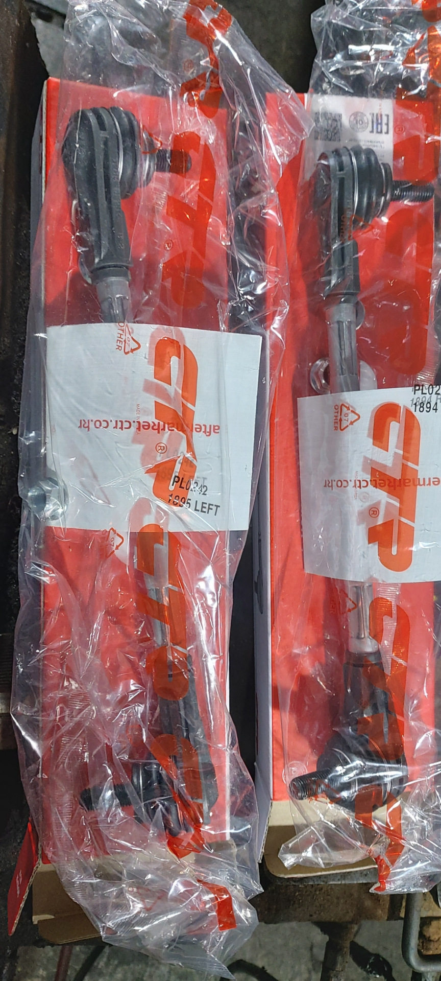

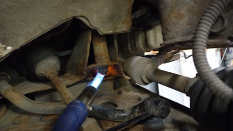

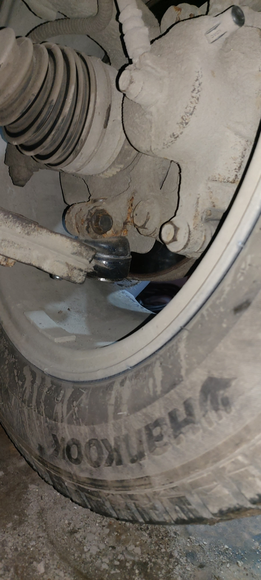

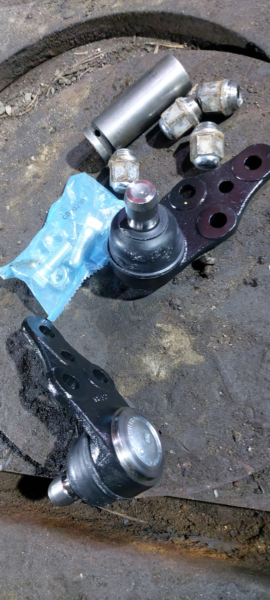

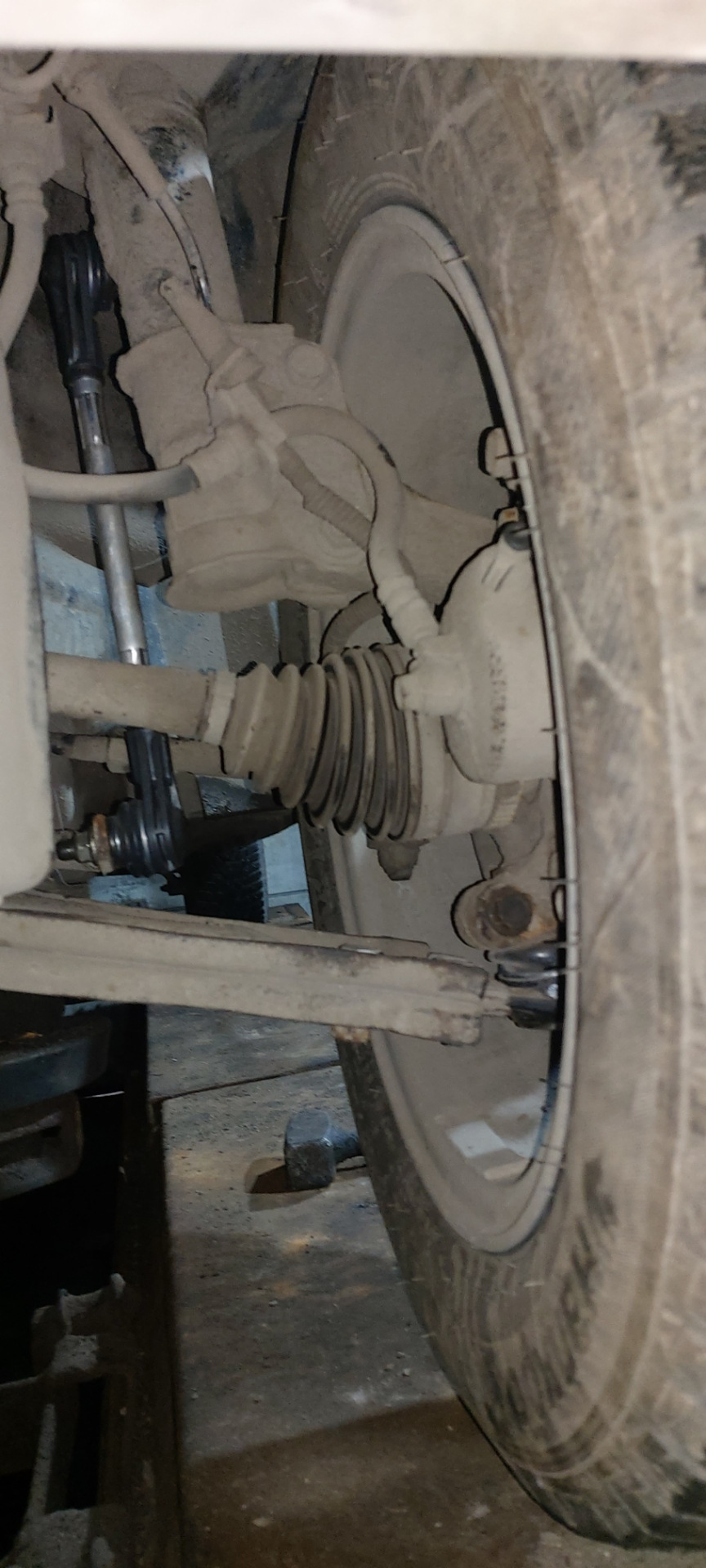

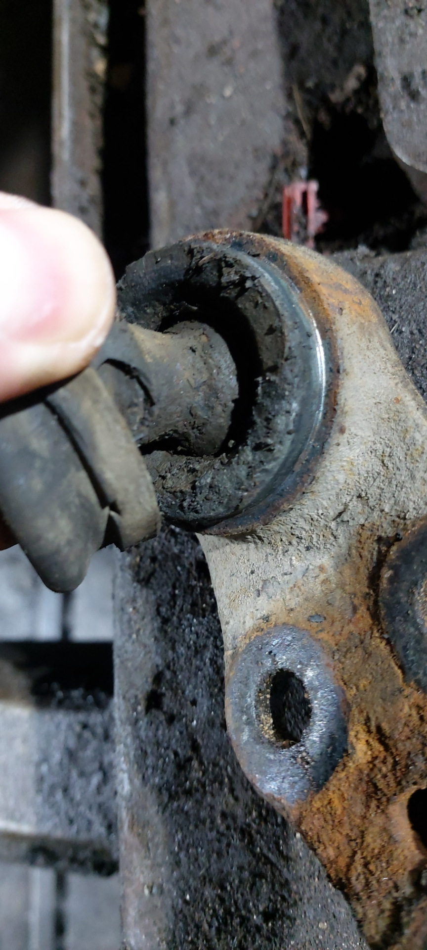

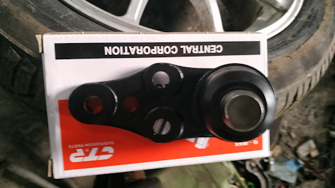

Где то месяца 3-4 назад появился стук справа при езде по кочкам, через пути и т.п., потом стало щёлкать при торможении при полной остановке, недавно заехал на подъёмник к знакомому, заменил масло в движке, заодно рассказал ему про стук. Осмотрели подвеску, оказалось, что шаровая справа уже в критическом состоянии, палец в ней просто болтался и левая стойка стаба спереди тоже под замену. Заказал запчасти фирмы CTR, стойки решил опробовать гибридные. Результ прям кайф, тишина и поведение авто сразу поменялось в лучшую сторону, ну ещё бы, теперь ни стуков, ни щелчков, ни рывков из за сломаной шаровой.

тоже самое)), ждал пока знакомый освободится в сервисе, а так он мне наговорил много чего печального, если шаровая вылетит)), я говорю ладно запчасти потянет за собой, дак еще и с дороги и на встречку можно вылететь, там то посерьёзней будет.

Я брал Лемфердер обе, а при детальном осмотре оказалось что и сайлентблокам задним хана, хорошо были в магазине CTR
Я ctr взял, как и левую, мне эта фирма пока нравится
Ну посмотрю сколько Лемфердер отходит)

Что за стойки такие?Что значит гибридные?
сам 1й раз про них вычитал, какой то новый продукт этой фирмы, гибридные это пластик+алюминька, думаю так)
А по цене дороже обычных?
в районе 1300р за штуку брал. Вместе с шаровыми вышло всё 5240р
