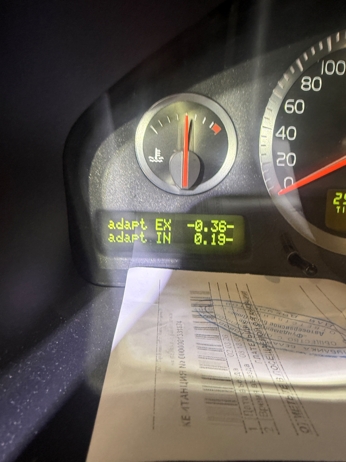

Продолжение по замене ГРМ, после того как все запустилось и работает, нужно регулировать муфты впуска и выпуска распредвалов.
Регулируются они 3 ботами М8, что держать шестерни на муфтах крутить их удобнее торексом, он там на 55, советуют делать по очереди и после регулировки дать не меньше 1500 об. мин.
Естественно от этого движка работала не ровно.

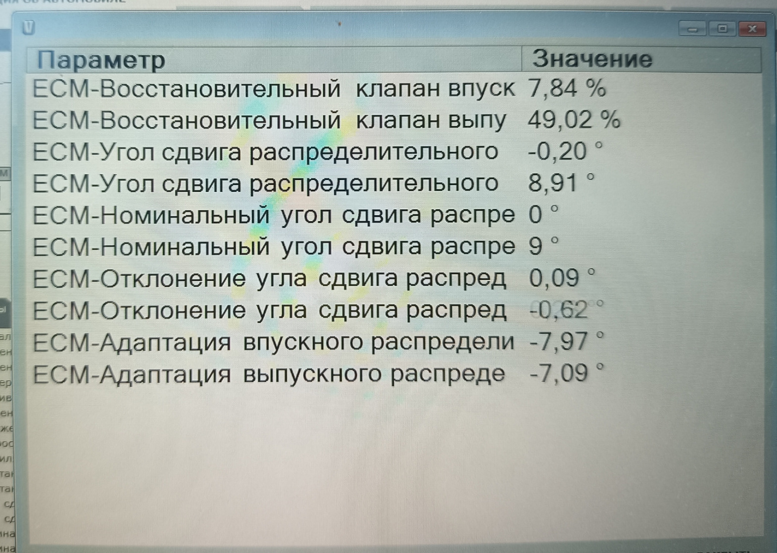

Если я правильно понял, эти 4 значения самые важные, но я могу не учесть еще какие то показания.

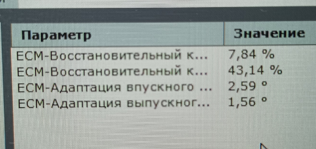

По тестам в адаптации муфты через расширенные параметры в избранном показывает на 1500об/мин на впуске 1-2 градуса, на выпуске 5-6 градусов разницы.
Из других статей почерпнул что "адаптация выпускного вала" должна быть в районе -4…4 градуса, а впускного -7…7, если не прав прошу поправить в комментариях.
На данный момент смущает 43 градуса на холостых в параметре "восстановительный клапан выпуск"
Если есть знатоки понимающих что то в настройке муфты, подскажите что я не учел, правильно ли настроены муфты или хотя бы где можно почитать информацию, может раздел в виде?
Видой только начал пользоваться, многое не знаю.

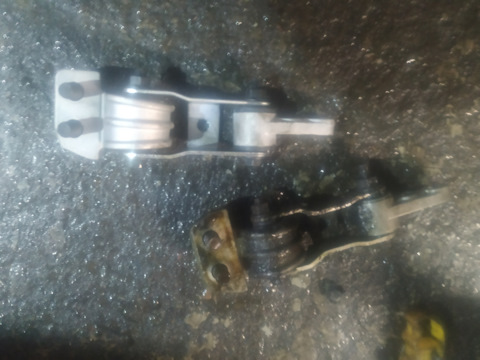

В салоне вибрация от дрыгателя то появляется назойливая, как мелкая дрожь, то работает как часы, вообще грешу на подушки двигателя, предполагаю что вряд ли кто то менял их до этого)

Алаптации обеих муфт должны укладываться в -4…4 градуса. Но в идеале 0.
По клапанам это не угол, а процент работы. Управляется ШИМом. 7,84% это замещающее значение, по факту там 0.
На холостых выпуск держит угол 9-11 градусов, впуск не включается. Под нагрузкой ближе к 2,5 тыс оборотов включается впуск
Получается показания нормальные?
Мне получилось выпуск выставить на 0.21 градус, но потом "дурная голова рукам покоя не дала"
Да, адаптации нормальные
Спасибо, успокоили)
Закрыл этот вопрос, буду дальше искать вибрации.
Подушки двс это, они гидро
Серьезно? На вид кусок резины обтянутый тросом)
То то даже китайские денег стоят)
Да нет. Гидро. Удивительное дело, у ягуара стоят такие же. Когда поменял их, работающий двс распознавал только по тахометру
