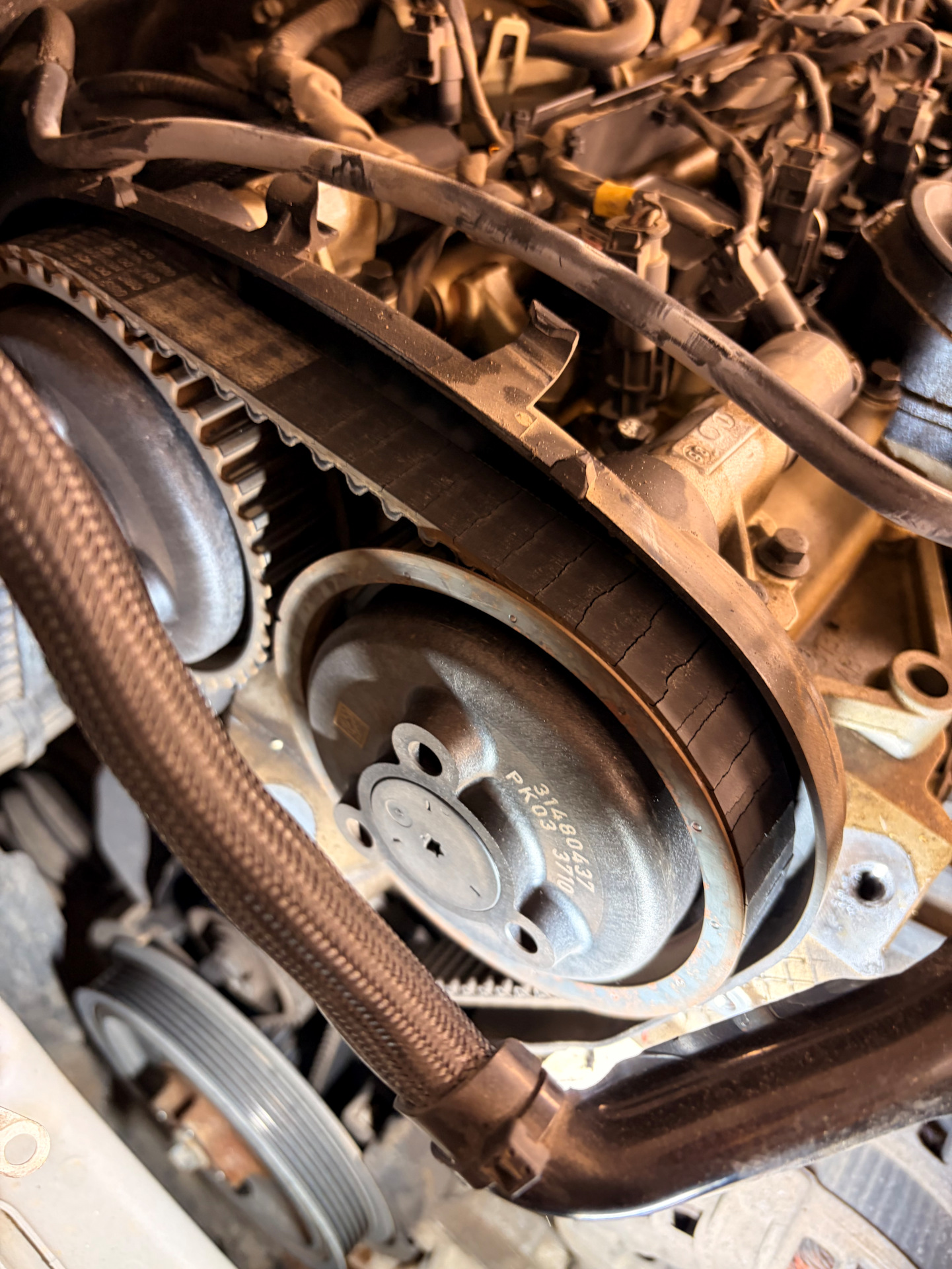

При разборке обратили внимание на небольшой пыльник, защищающий ремень. Вроде мелочь — а полезная

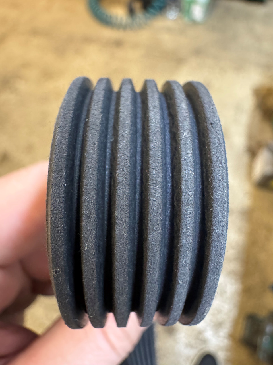

Сняли ремень навесного оборудования — состояние практически нового, не считая нескольких мелких камешков в ручьях. Его менять не буду

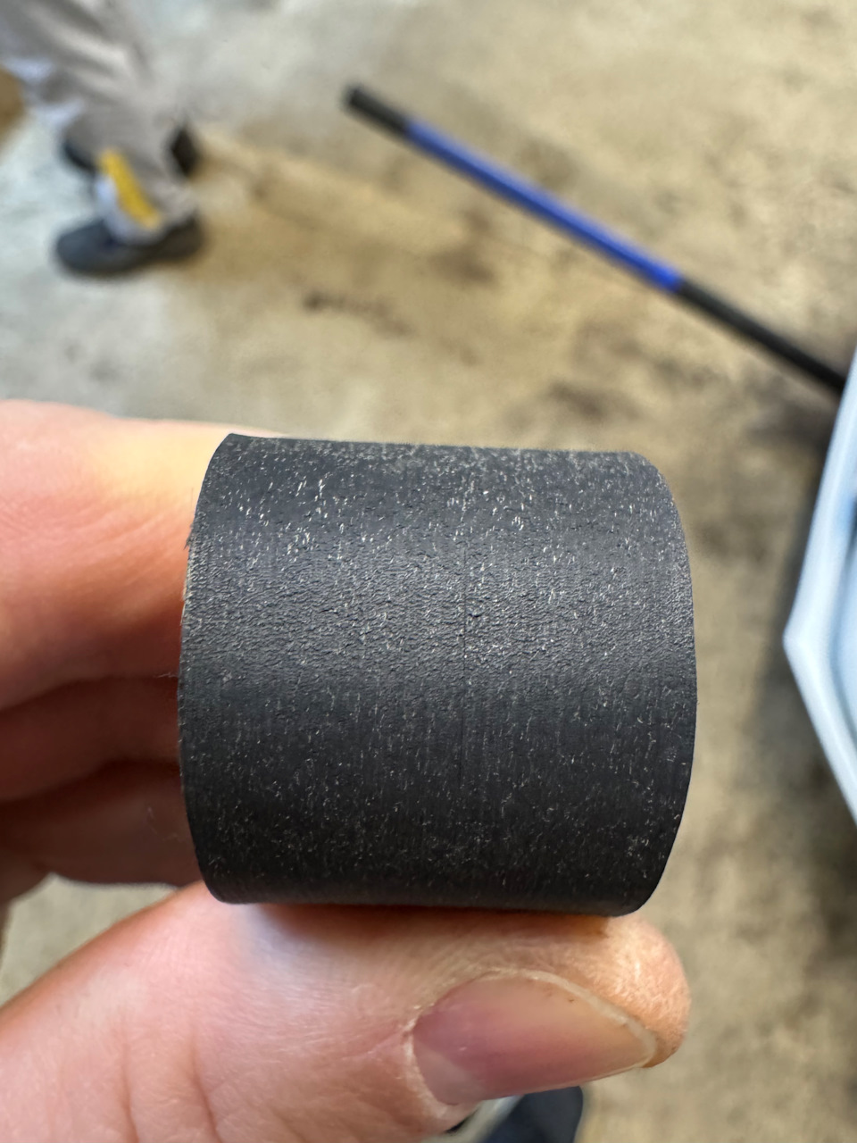

Натяжной ролик вращается мягко, люфтов нет. Обгонка генератора тоже в порядке.
При снятии крышки обнаружился "сюрприз" — из обводного ролика выдавило смазку и немного раскидало
Далее выставляются метки, фиксируются валы и меняются ролики и ремень
Родной ремень в состоянии "нафига ты сюда полез?"
Состояние почти идеальное
Обводной ролик хоть и потерял смазку, но при этом вращался мягко, люфта не было

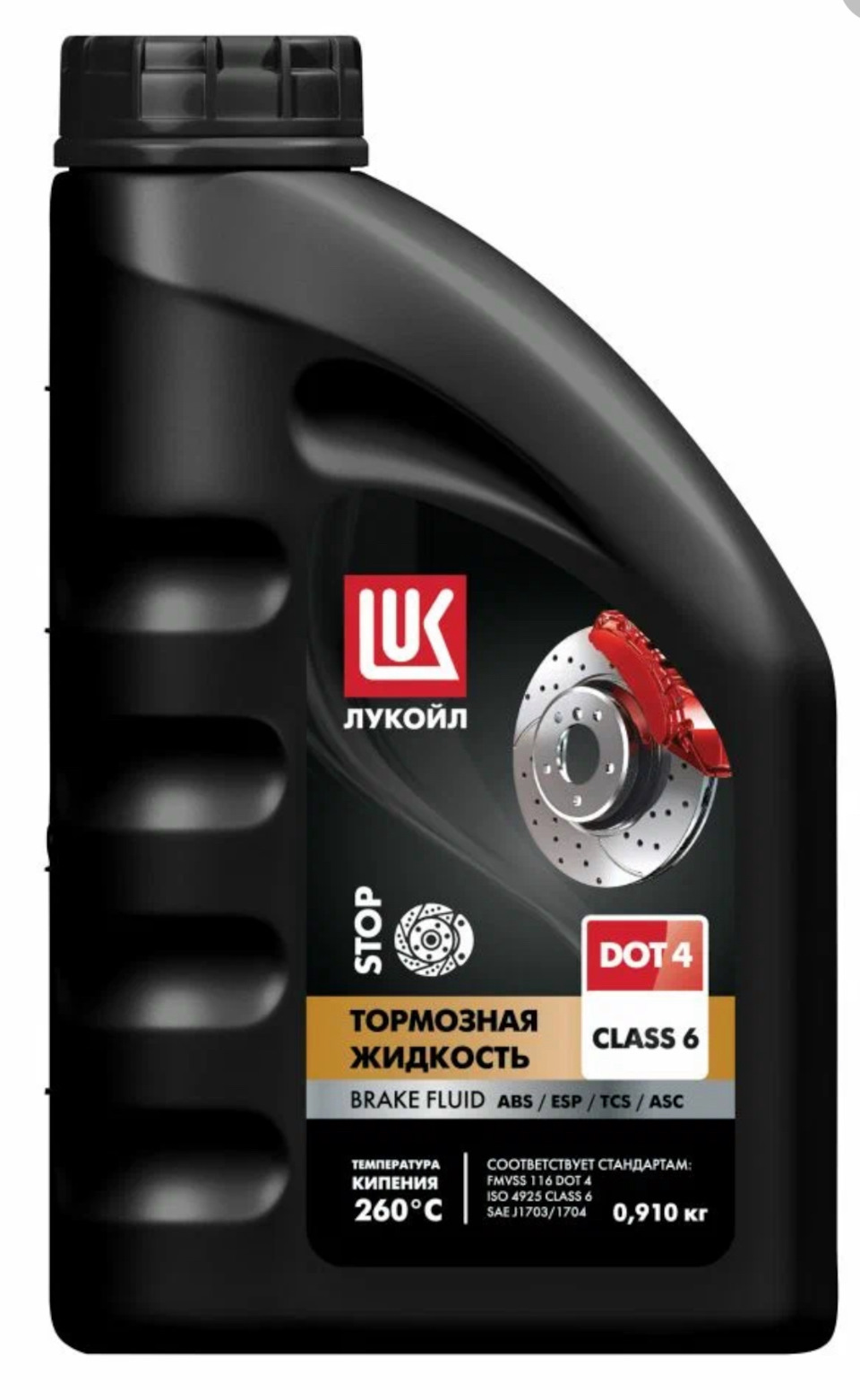

Еще, проверили состояние масла в КПП(опять же для собственного спокойствия) — масло чистое, красное.

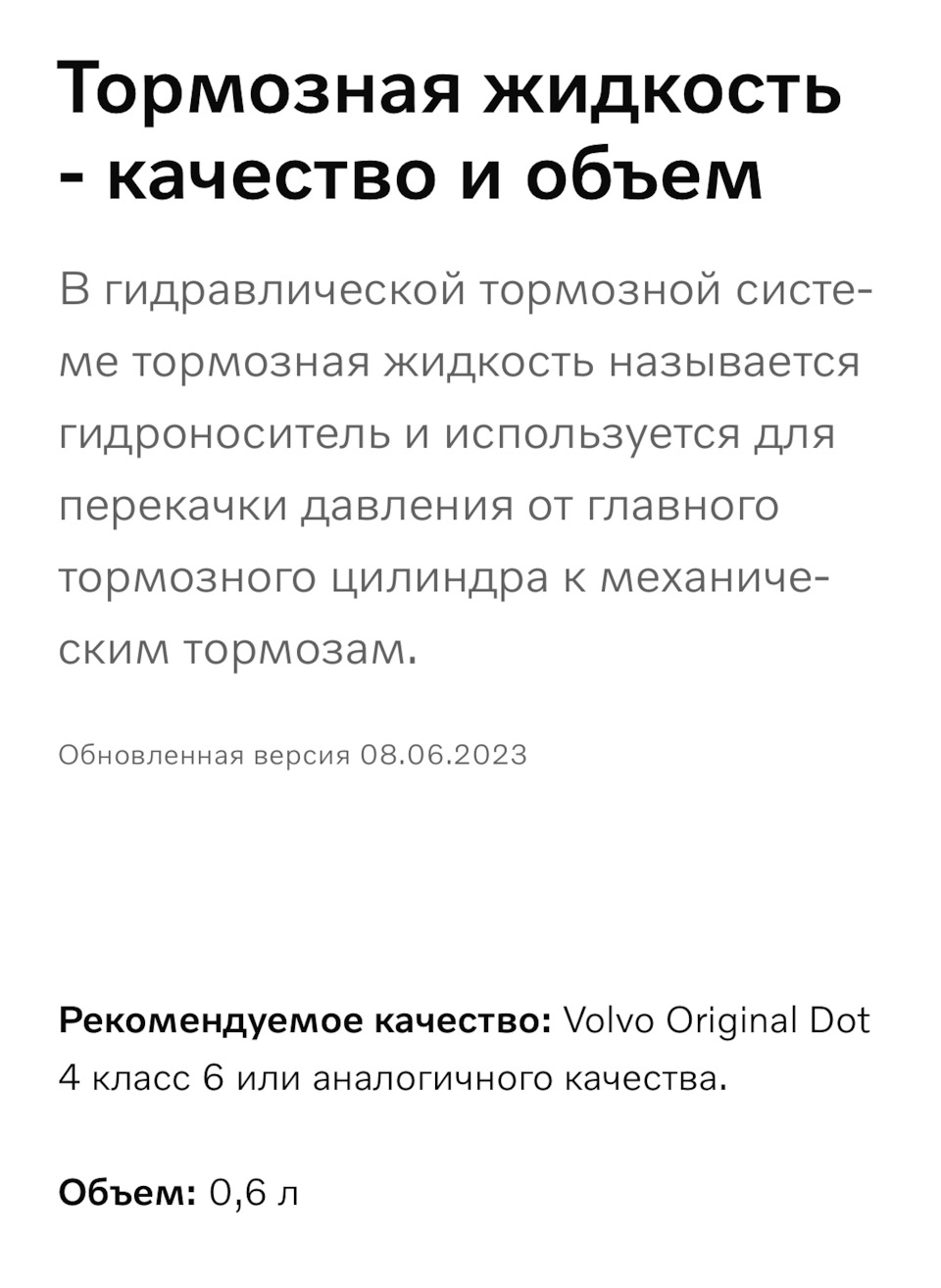

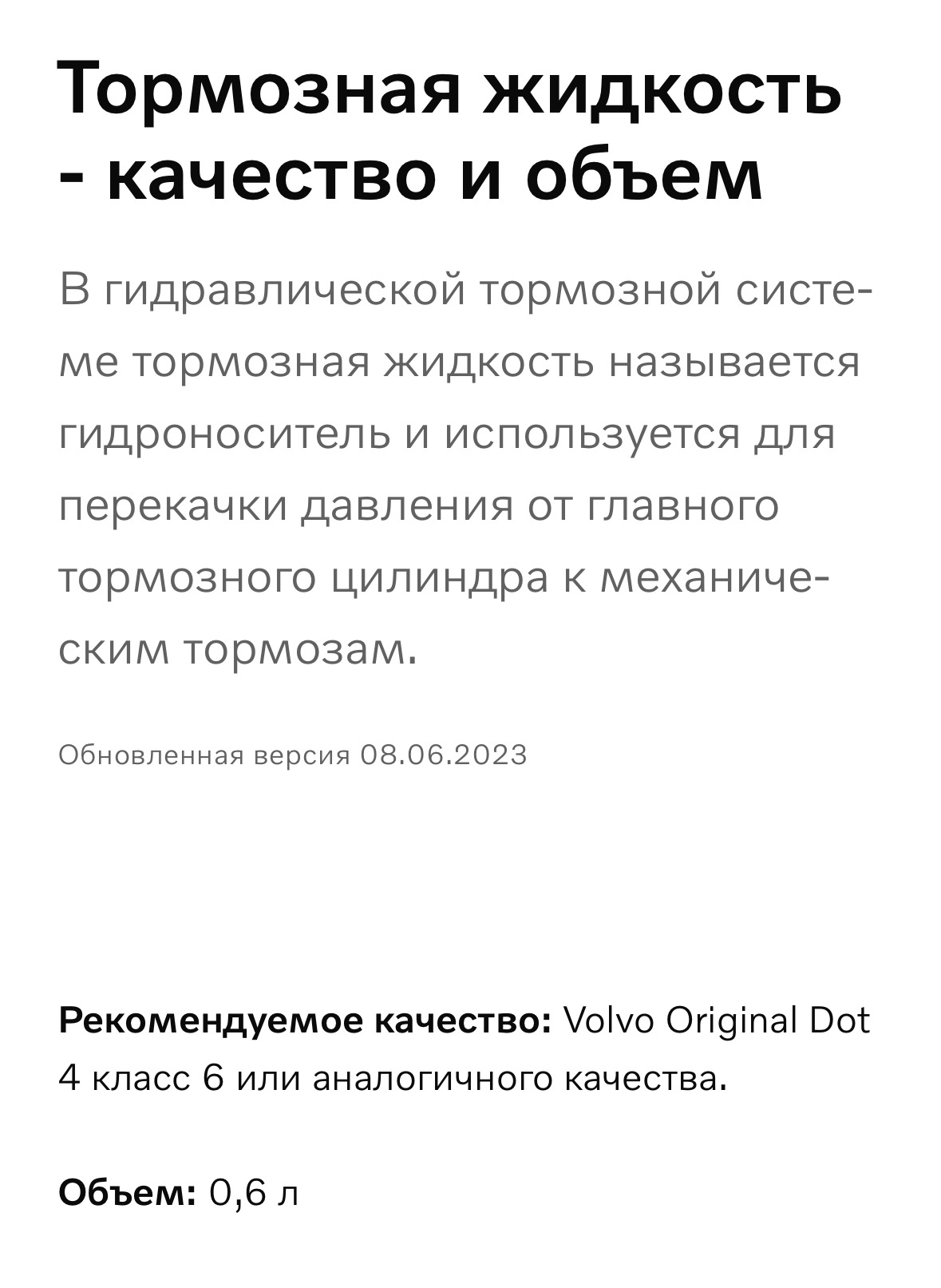

И тормозную жидкость заменили, потому что кто его знает, когда ее последний раз меняли.
С удивлением для себя обнаружил, что должна заливаться маловязкая DOT4 Class 6
Была куплена и залита жидкость от Лукойла
Теперь всё ))
