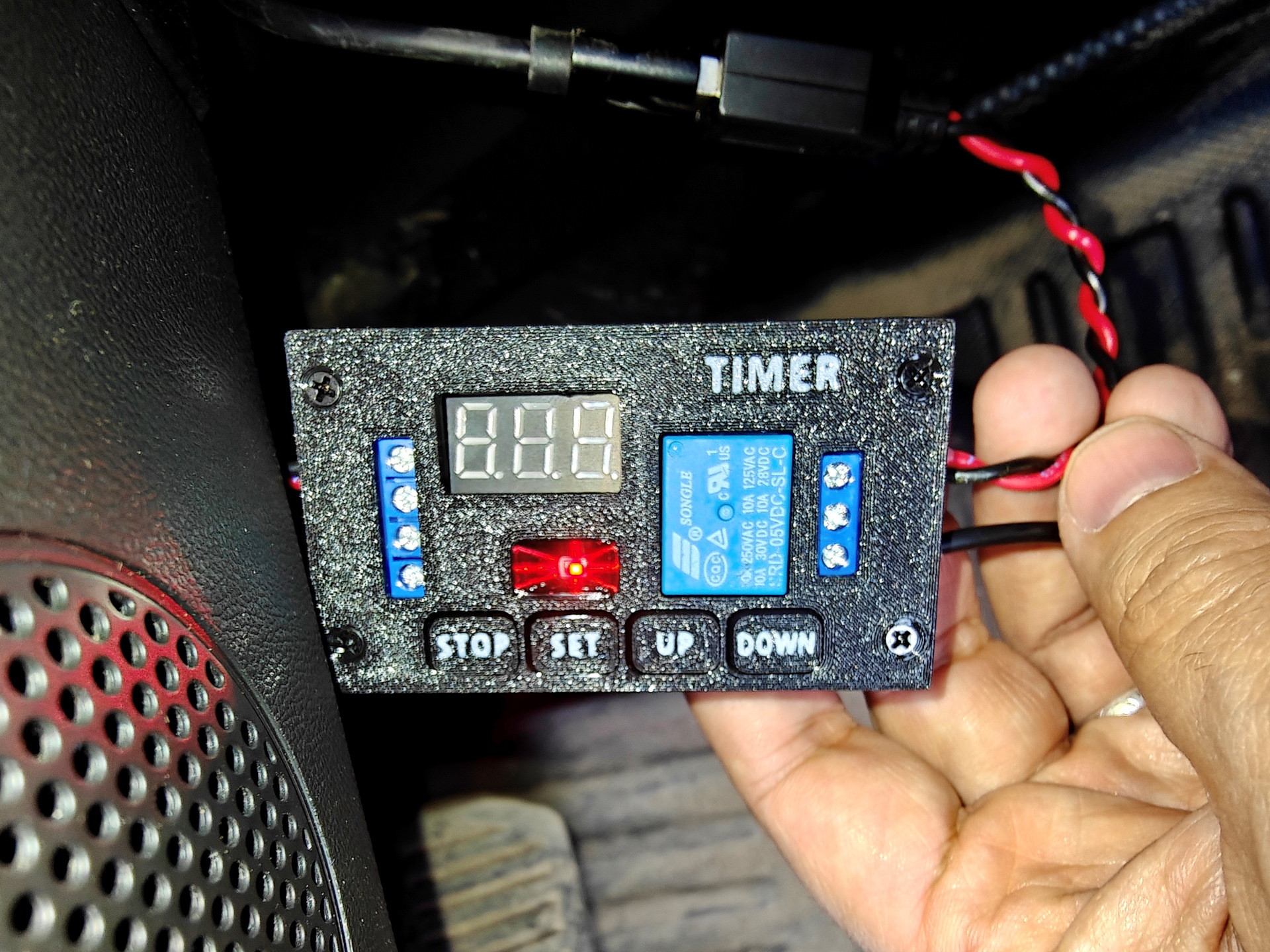

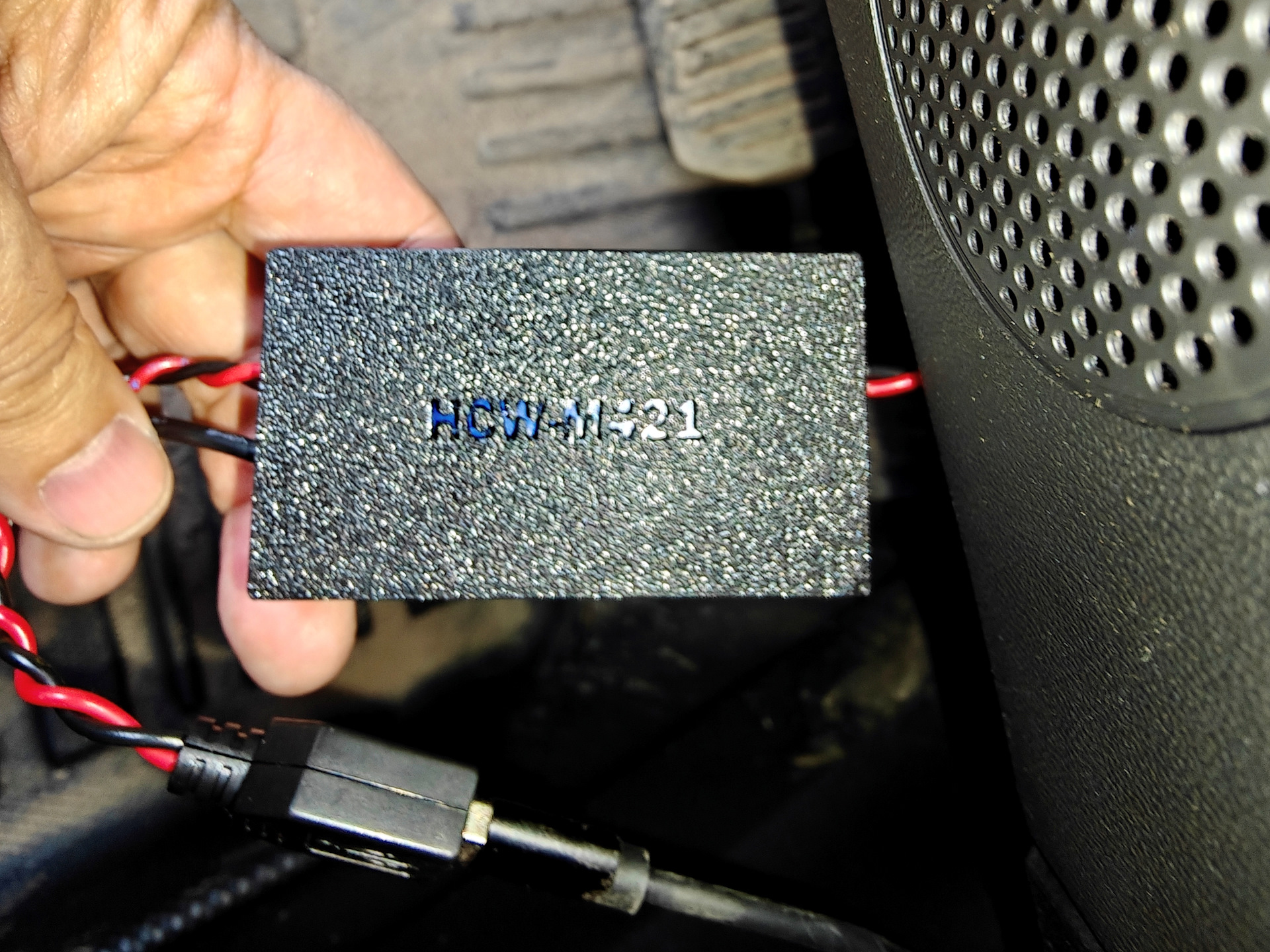

Сегодня у друга инженера забрал устройство отсрочки выключения по таймеру. Подключил и проверяю работу. Устройство сделано на основе реле времени hcw-m421. Максимальная отсрочка 999 минут, можно программировать на любое значение.

Итак схема такая:
Провод от carlinkit вставляется в переходник в котором есть разделение на 2 направления.
1 это проводники данных и они уходят в штатный разъём усб напрямую
2 это проводники питания коробки и они уходят на устройство таймера времени, а от него на адаптер обд, который вставляется в разъём обд.
В разъёме обд юникей напряжение есть всегда, независимо от положения зажигания, но в нём нет асс канала, поэтому от реле времени идет провод — триггер в виде usb -a и вставлен в прикуриватель через ещё адаптер с 4 разъёмами усб ( для усилителя GPS и доп вентилятора коробки на лето).
Таким образом реле понимает когда есть зажигание, когда нет.
После пропадения сигнала от зажигания реле понимает это как триггер и держит работу коробки до истечения запрограммированного времени.
После этого выключает ее питание и ждёт включения зажигания чтоб подать питание на коробку.
Как уже писал ранее это сокращает начало работы коробки при использовании машины с частыми постановками в охрану машины.
То есть она не стартует, в работает в фоне и время нужно только на старт ГУ и протокола эппл карплей это около 15 сек.
Пока наблюдаю как это работает.
