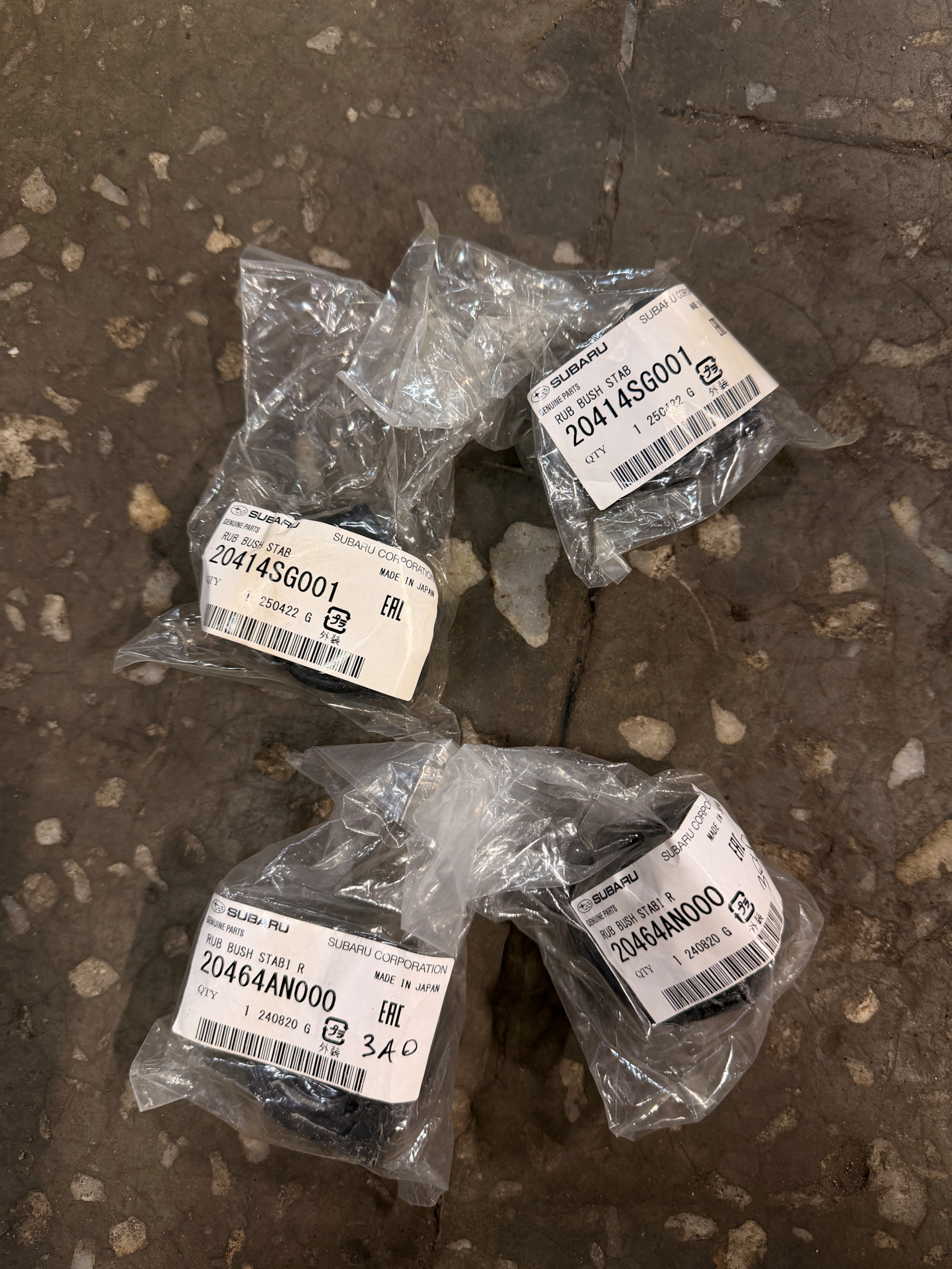

Так как была возможность поднять машину, снять разом все колеса, то решил поменять злосчастные втулки стабилизаторов, так как в передней части периодически на ямках что-то постукивало.
Благо стоят они не дорого, но наблюдается тенденция по нашим дорогам менять их каждые 20-30 тыс. км
Задние втулки еще более-менее живые, откручиваются легко
На передних ужен виден зазор, открутить их немного сложнее ввиду ограниченного пространства.
Собираем, ставим, любуемся :)
После замены этих втулок этот злосчастный стук пропал, что очень радует.
