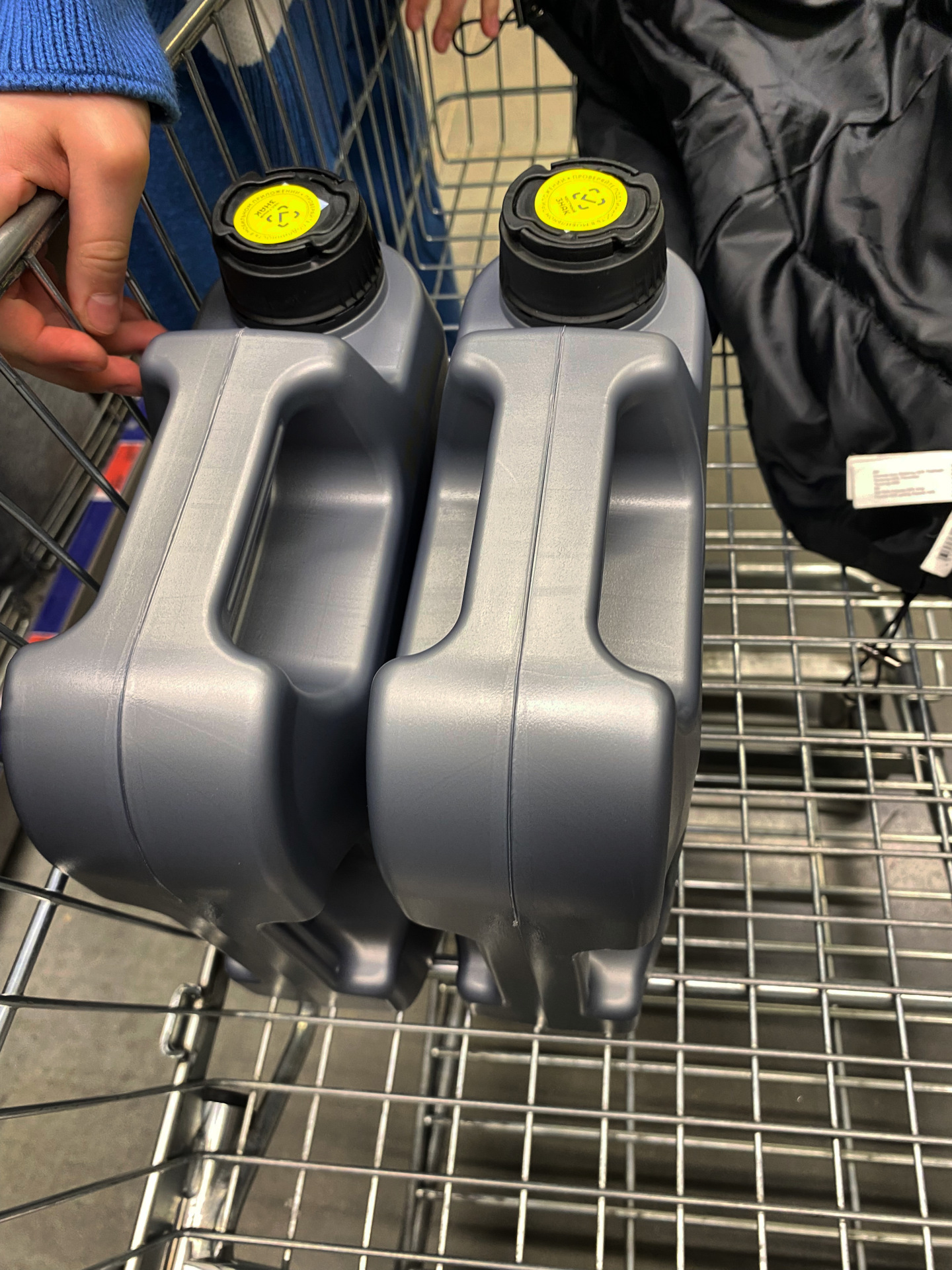

Я тут поговорила с DeepSeek и он вот что мне рассказал
Для двигателя 1ZZ-FE на Toyota Avensis 2 с пробегом ( моя мадам 2007 г.в., страна выпуска Великобритания, эксплуатация автомобиля: Сибирь), наиболее подходящими маслами, снижающими шумность работы (уменьшающими стук клапанов и цепи), являются качественные синтетические масла вязкости 5W-30 с допусками ACEA:
A5/B5 (для лучшей защиты и тишины)
или
ILSAC GF-5/GF-6 (для легкого хода).
(Про A3/B4 он мне ни слова не сказал🧐)
Рекомендуемые масла для тихой работы 1ZZ-FE:
1) Idemitsu Zepro Touring 5W-30 SN/GF-5
— один из лидеров по снижению шумности работы японских двигателей за счет высокого качества базы и наличия органического молибдена.
2) Liqui Moly Special Tec LL 5W-30 —
отлично подходит для европейских Тойот, обеспечивает мягкую работу двигателя, хорошие моющие свойства.
3) RAVENOL FO SAE 5W-30 —
синтетическое масло, специально разработанное для двигателей, требующих повышенного энергосбережения, снижает трение.
4) Petro-Canada Supreme Synthetic 5W-30 —
хорошее соотношение цены/качества, многие авенсисоводы отмечают тихую работу на этом масле.
5) NGN NORD 5W-30 —
ПАО-синтетика с отличными моющими свойствами, подходит для двигателей с пробегом, требующих качественной защиты.
6) Toyota Motor Oil 5W-30 (в жестяной банке) —
оригинальное масло, японского производства, обеспечивает оптимальную работу, если не подделка.
Ключевые рекомендации для снижения шума 1ZZ-FE:
Вязкость: Используйте 5W-30.
Для 1ZZ-FE с большим пробегом, если есть стуки, иногда переходят на 5W-40, но оптимальным для долговечности остается 5W-30.
Фильтр:
Используйте оригинальный масляный фильтр Toyota. Некачественный фильтр без обратного клапана вызывает "дизельный" звук (стук цепи) при запуске.
Частота замены:
Для снижения шумности меняйте масло каждые 7-8 тыс. км, так как 1ZZ-FE склонен к закоксовке при больших интервалах.
Примечание: Если шум сохраняется, причиной может быть износ натяжителя цепи ГРМ или "юбочный стук" поршней, характерный для этого двигателя.

Вот и подходят мои первые 7000, грядет замена.
Масло вполне норм, с учетом того что медленно я не езжу от слова совсем, пробег 70% город, 30% трасса, доливала пару раз (после прожигов по трассе 160-180 км/ч) грам по 500, итого ушел литр на 7т, с сентября 25г по апрель 26г., за зиму ни единого прецедента из-за масла не было, а вот из-за акума, было😂
Из минусов:
шумная работа двигателя, мне это не нравится хотя я не знаю как этот двиг должен работать на другом масле, не пробовала, у меня это была только первая замена, НО на вторую замену выберу что-то другое, буду мониторить🤝

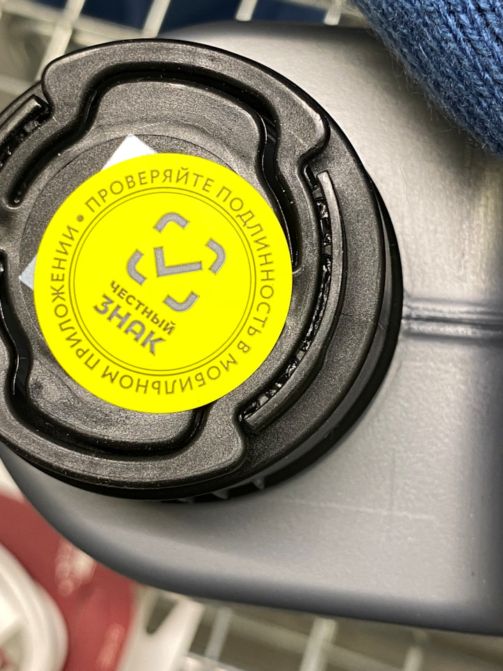

Честный знак не говорит ни о чём. Завозим палево из ЕАЭС, подаём заявку и лепим на палево этикетку. Честный знак может только отследить движение продукта по стране. Есть деньги, льём дорогое с европейскими или японскими нанодемократичными молекулами и играем в лотерею, нет денег льём наше. Причём я разницы не увидел, при моей эксплуатации.
