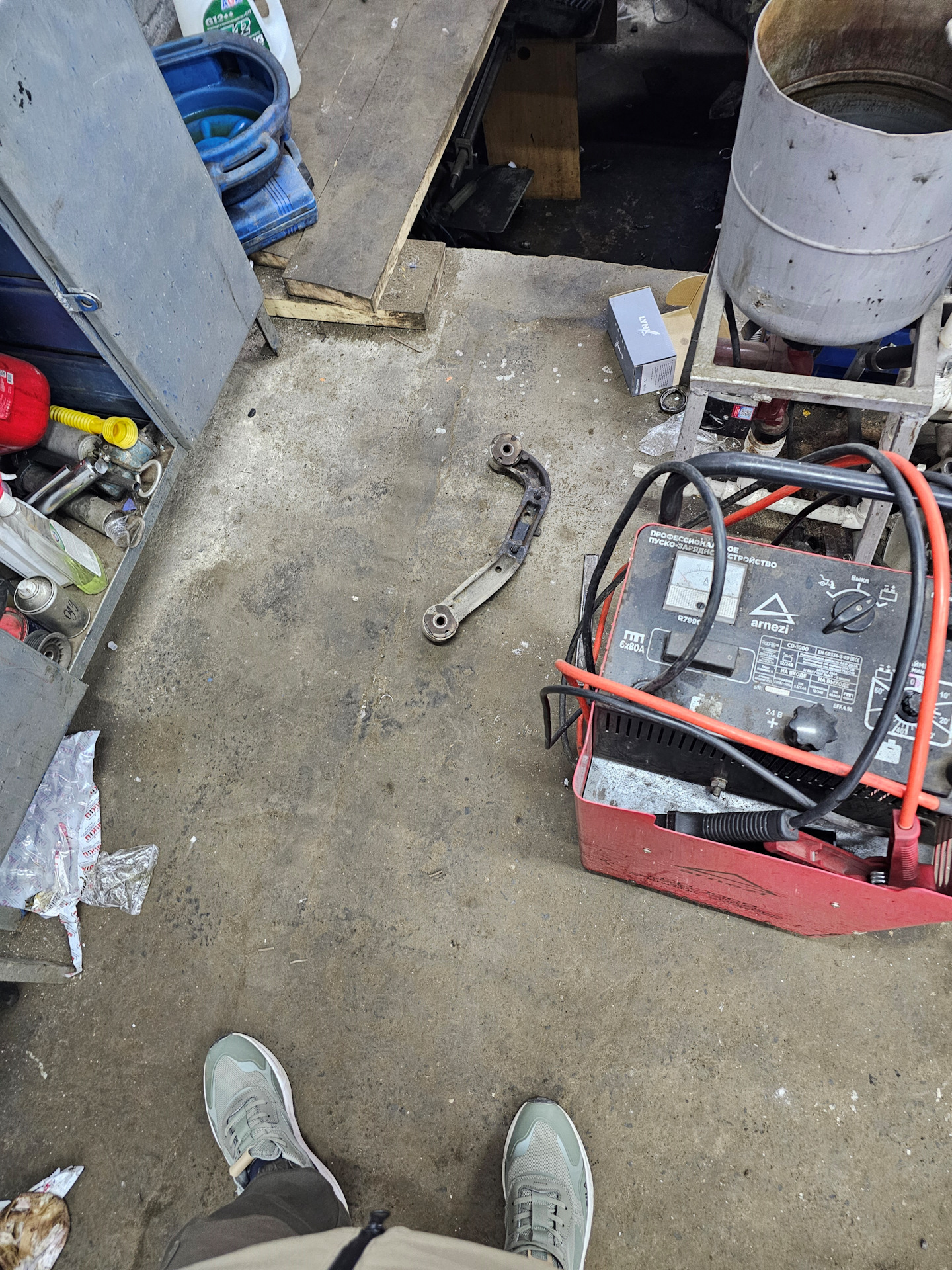

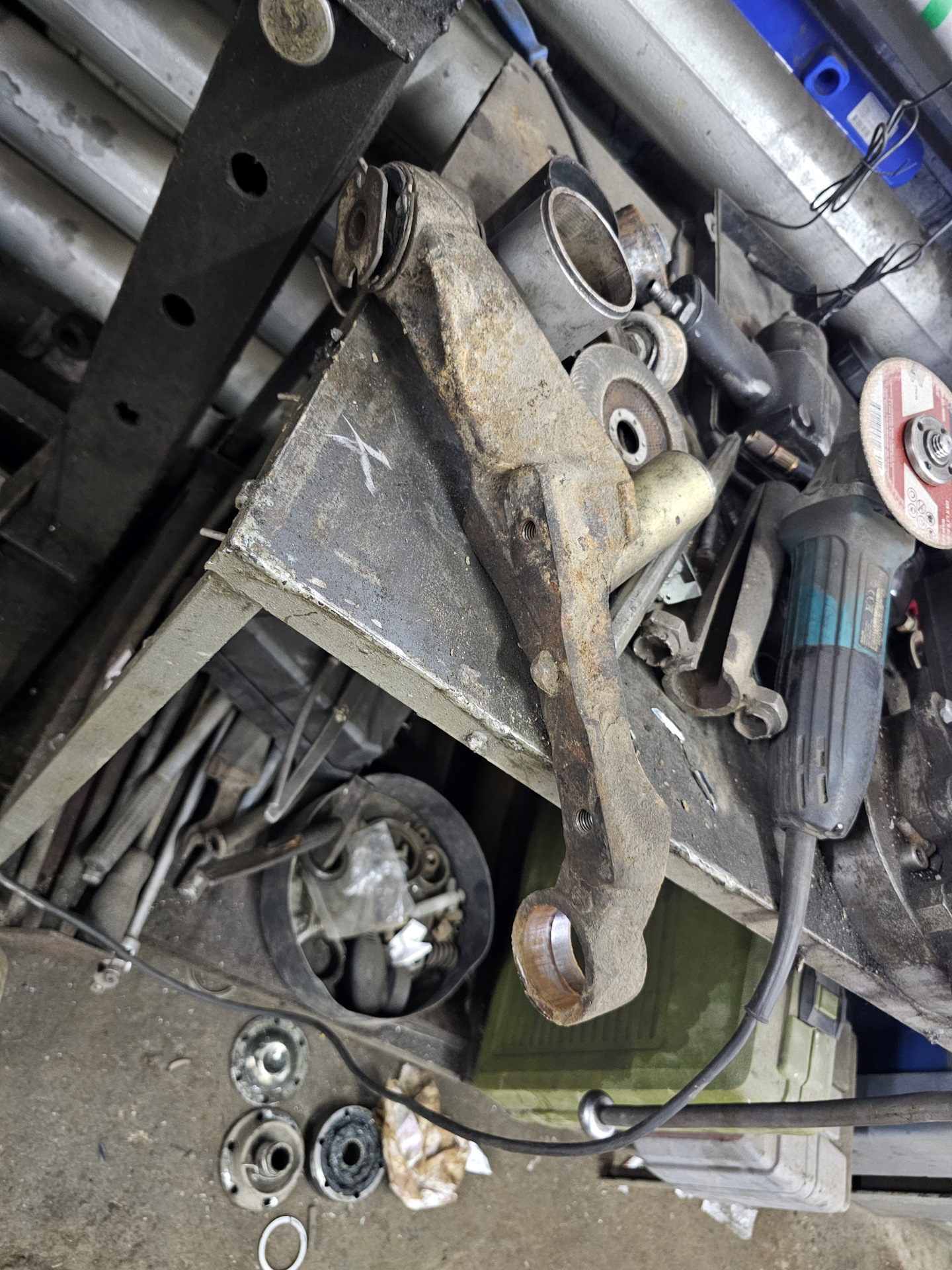

Стукало, пинало, гремело — жуууть
Впечатление что с завода никто не менял их
Меняются быстро, фото не делал особо, оставлял машину знакомым

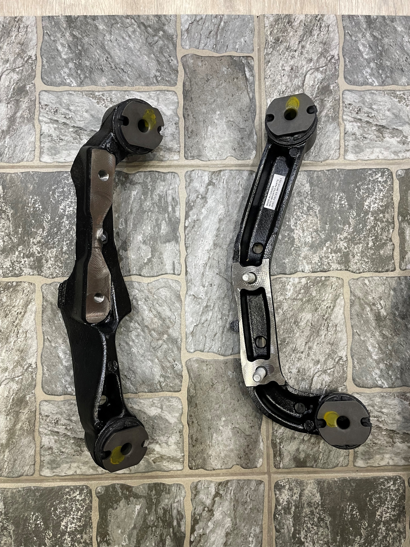

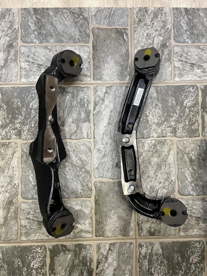

Суть в том что редуктор тупо подвешивается, ничего лишнего не разбирается

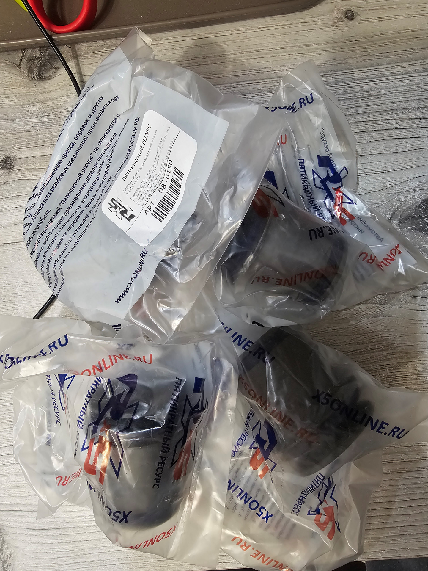

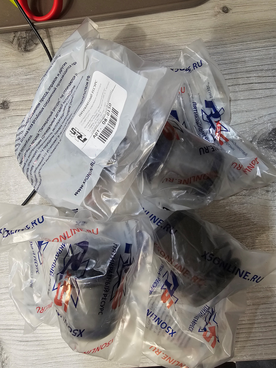

Поставил полиуретан от X5 08-0150
Вибрация ещё осталась неприятная
Теперь уже подушка двигателя следующая
Комментарии 8
На протяжении 5 тыся км менял 2 раза только сайленты, и опять пинки, пока не поставил оригинальные кронштейны, 15 к уже проехал проблем нет.
Оригинальные конечно это понятно что шик блеск
Почём взял интересно?
Я смотрел 40 правый 50 левый
90 тыр за 2 железки и 1кг резины, ну крайне неясная цена🤣
Притащил в 24 году со штатов по 22 тысячи за штуку,
Ну это в 2ое дешевле чем предлогают магазины сейчас
Вибрация от того .что жесткий сайлент .
Да я взял мягкий полиуретан, был спорт и комфорт, взял комфорт, думаю наоборот надо было жёстче брать, не?
Полиуретан — зло! Передает вибрации там, где их нужно гасить…
4я машина на полиуретане
Только положительные отзывы от меня
Хотя знакомый на логан поставил, и сразу поменял
Слишком лёгкий кузов оказался для полиуретана, мы так поняли это
