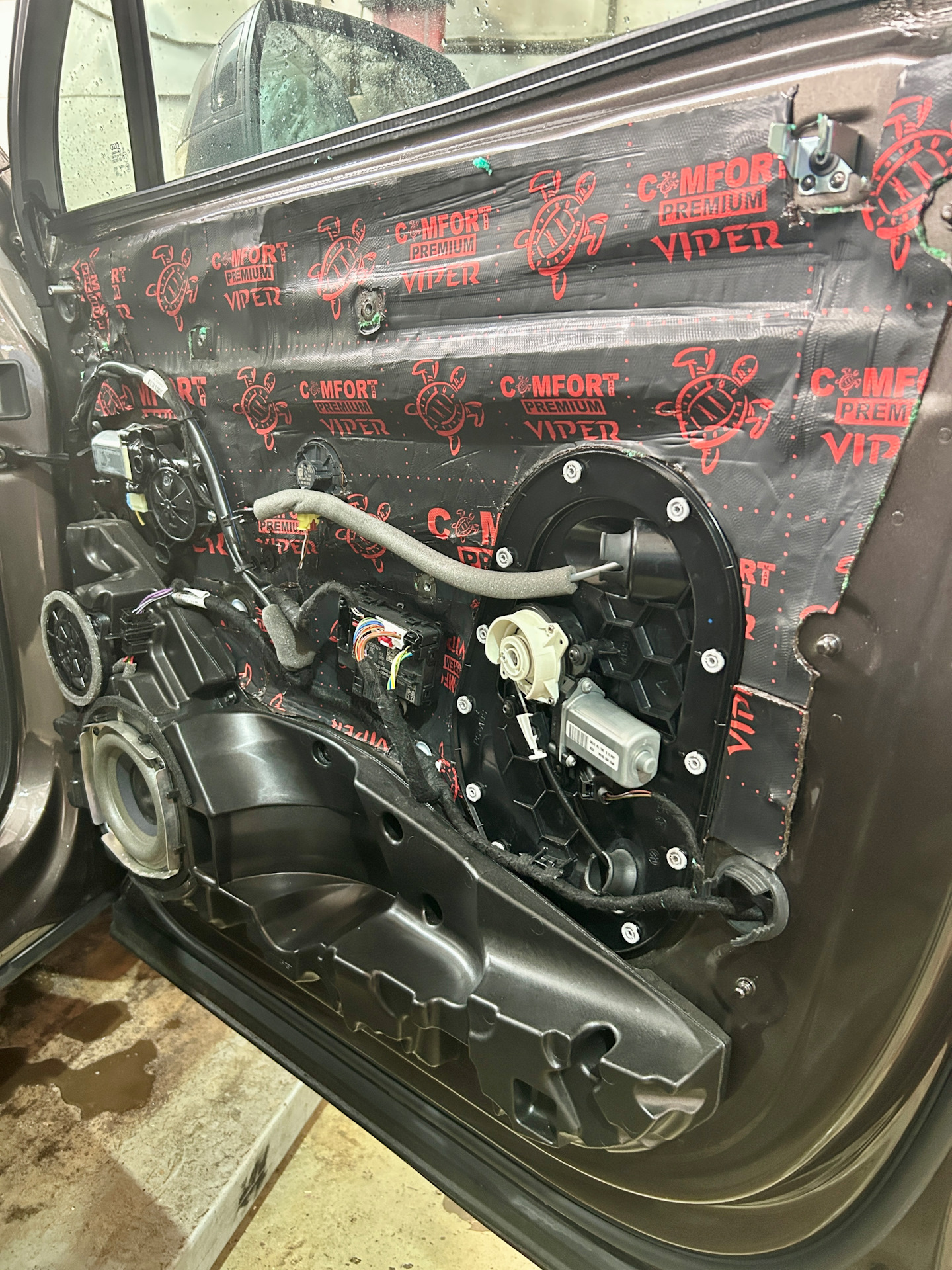

Так как сиденья в моём автомобиле максимальные, и все регулировки и нужные блоки предусмотрены в комплектации изначально, то покупать и собирать запчасти для дооснащения памятью пассажирскую сторону сиденья я начал ещё давно, осенью 2025 года.
Но как водится, всё растягивается не на недели, а на месяцы… тем более что позже, накладку я заказал новую, из Германии… а это небыстро.
Ну а теперь обо всём по порядку:
Увидел у пользователей пару отчётов на Драйве по дооснащению своих автомобилей Q7 4M памятью пассажирского сиденья и тоже решил, что мне необходима эта опция для моего постоянного штурмана и супруги, с которой мы периодически путешествуем на своём автомобиле по бескрайним просторам нашей родины по 3-4 раза в году ))
Сказано-сделано, начал постепенно собирать комплект, а за основу пособия по воплощению проекта был взят отчёт от valex470, за что ему большое человеческое спасибо!
Сначала начал искать накладки с окошком под кнопки памяти на разных площадках, в том числе и на Авито, вроде как нашёл, но мне прислали накладку от рестайлинга, а там она с другими уже креплениями, и на дорестайл не подходит )), делаю возврат, продолжаю искать дальше, но то что попадается, либо полностью накладка с кнопками но по двацатке рублей, либо какие-то все покоцаные и помятые, но недорого…
Принимаю решение заказать деталь новой!
Заказываю из Германии и жду ещё около полутора месяцев, тем временем собираю остальные детали, блок кнопок нахожу новым на Али, правда 2014 года выпуска, но во-первых — они НОВЫЕ, с правильным VAG номером, по достаточно хорошей цене, и самое главное с БЕЛОЙ подсветкой!
Потому что не всем так везло, и продавцы отправляли такие же кнопки, но с красной подсветкой, что конечно выглядело бы не комильфо в автомобиле…
Так же заказываю на том же Али разъём для кнопок и пины для разъёма, а позже ещё, на всякий случай — провода с готовыми пинами.
И тут, в марте, нам с супругой подходит время ехать в очередной отпуск, я откладываю всё до апреля, но тем не менее все подписки на искомые запчасти на различных торговых площадках сохранены, и на Авито вываливается комплект с японского распила нужной правой стороны с накладкой, кнопками и шлейфом за 4,5 т.р. )) решаю прикупить и его, вдруг шлейф подойдёт с небольшими переделками… но позже, при монтаже, оказалось, что нет, не совсем то что нужно… и было принято решение просто выплести нужный разъём вместе с проводами и пинами из оригинального шлейфа с купленной детали, и вставить в мой шлейф, распиновав всё в оригинальном разъёме.
В итоге, решаю договориться с электриком в своём сервисе и самому не лезть, а довериться профессионалу, что я в общем-то и сделал.
По окончании монтажа у меня практически остался второй комплект для дооборудования и доустановки кнопок, кому нужно, обращайтесь (позже второй комплект в любом случае выставлю в продажу, либо целиком, либо по отдельности).
Мой отчёт в этот раз будет не слишком насыщен информацией, потому что делал не сам, да и пошли по наиболее простому и правильному пути, чтобы получить больше оригинальных запчастей в проводке косы по итогу монтажа.
Поэтому ориентируйтесь на отчёт от valex470, он очень информативный и правильный во всех смыслах.
Там же найдёте схему разборки и снятия обшивки двери, мануал по демонтажу накладки, эл.схему и инструкцию по кодировкам в блоках.

Результатом доволен, едем дальше!
П.С. Забыл добавить, после дооборудования пассажирской стороны кнопками памяти не было сигнала пиканья в динамике при настройке памяти.
Так вот, для того чтобы активировать звук, надо в блоке сиденья (06) включить байт 1, бит 3, и звук появится.
