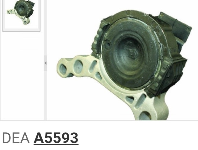

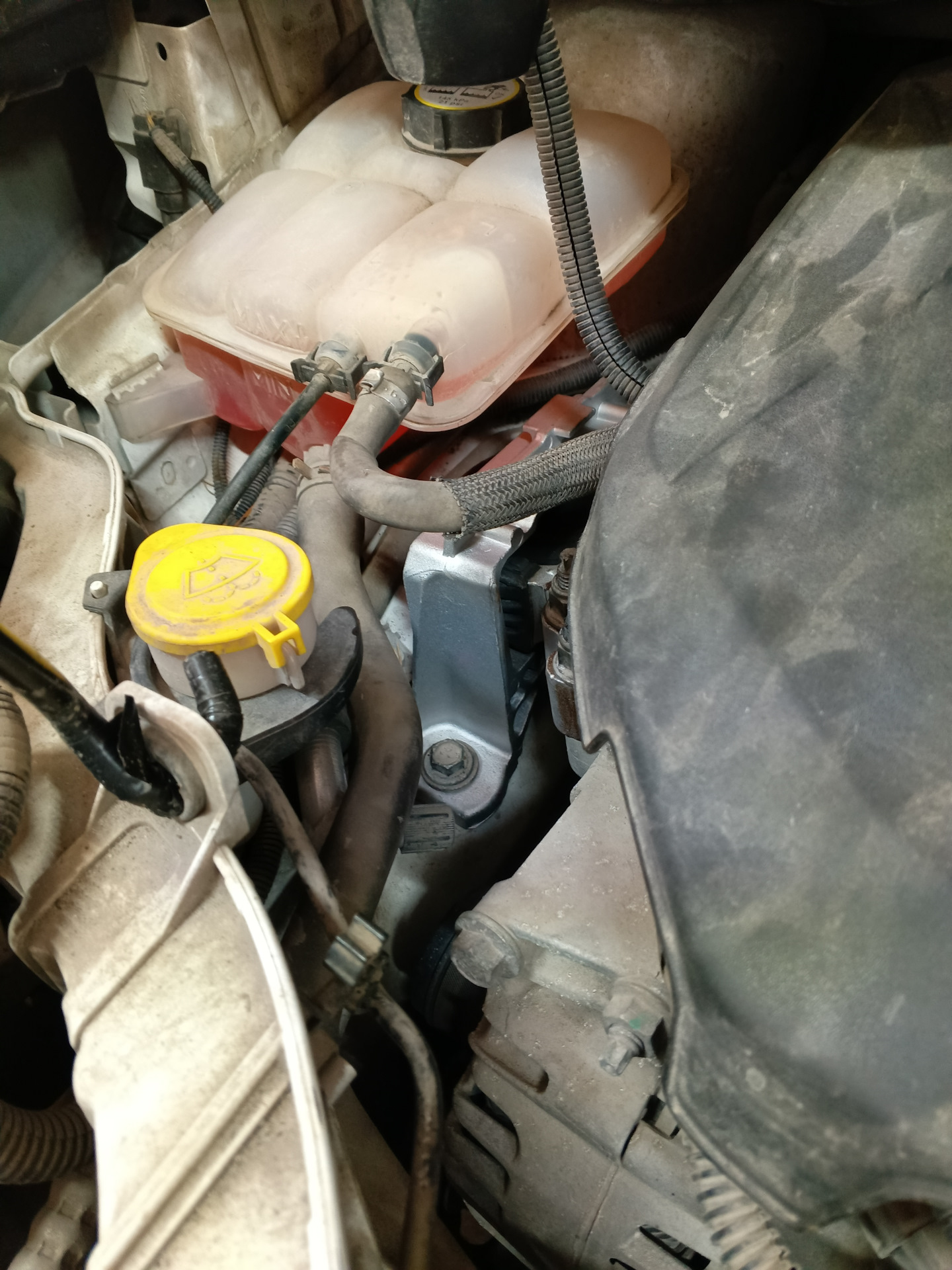

При замене масла увидели потёки.
Начал искать.
По хорошим отзывам нашел на озоне.
Но перед этим за 9800 чистый оригинал на Авито был от бывшего владельца куни, частник из Москвы. Но он не выходил в сеть и на звонок тоже никак.
На озоне списался и запросил персональную скидку, 10200 вообще.
Поставили сегодня. Даже малейшие вибрации с капота пропали.
Понаблюдаю.

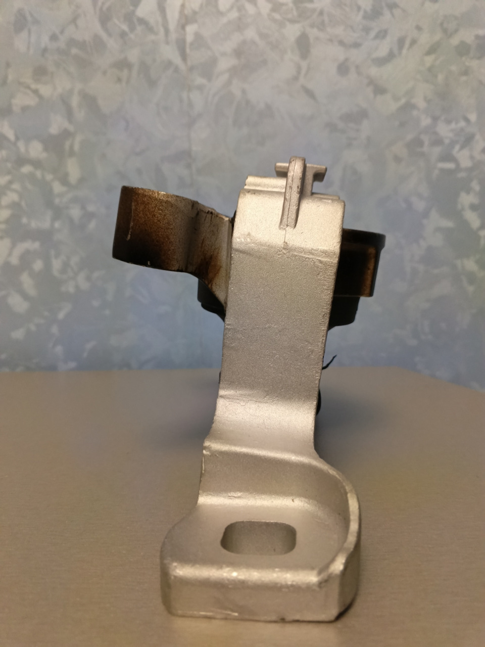

Вскрыл старую. Непонятно, конечно, что там эта жидкость под тоненькой резиновой крышкой делает? Предполагаю гасит высокие частоты.
В общем, опора без жидкости никуда не падает. Все держится, металл с резиной сплавлен. Просто проседает немного, жёстче становится.
Ну ладно, поменяли, хорошо.
Цена работы 3000 р.
Работа менее часа у человека заняла.

А есть разница между подушками на 1,6 экобуст и 2,5 атмо?
Они разные

Конкретно свою подбирал под 1,6 мкпп.

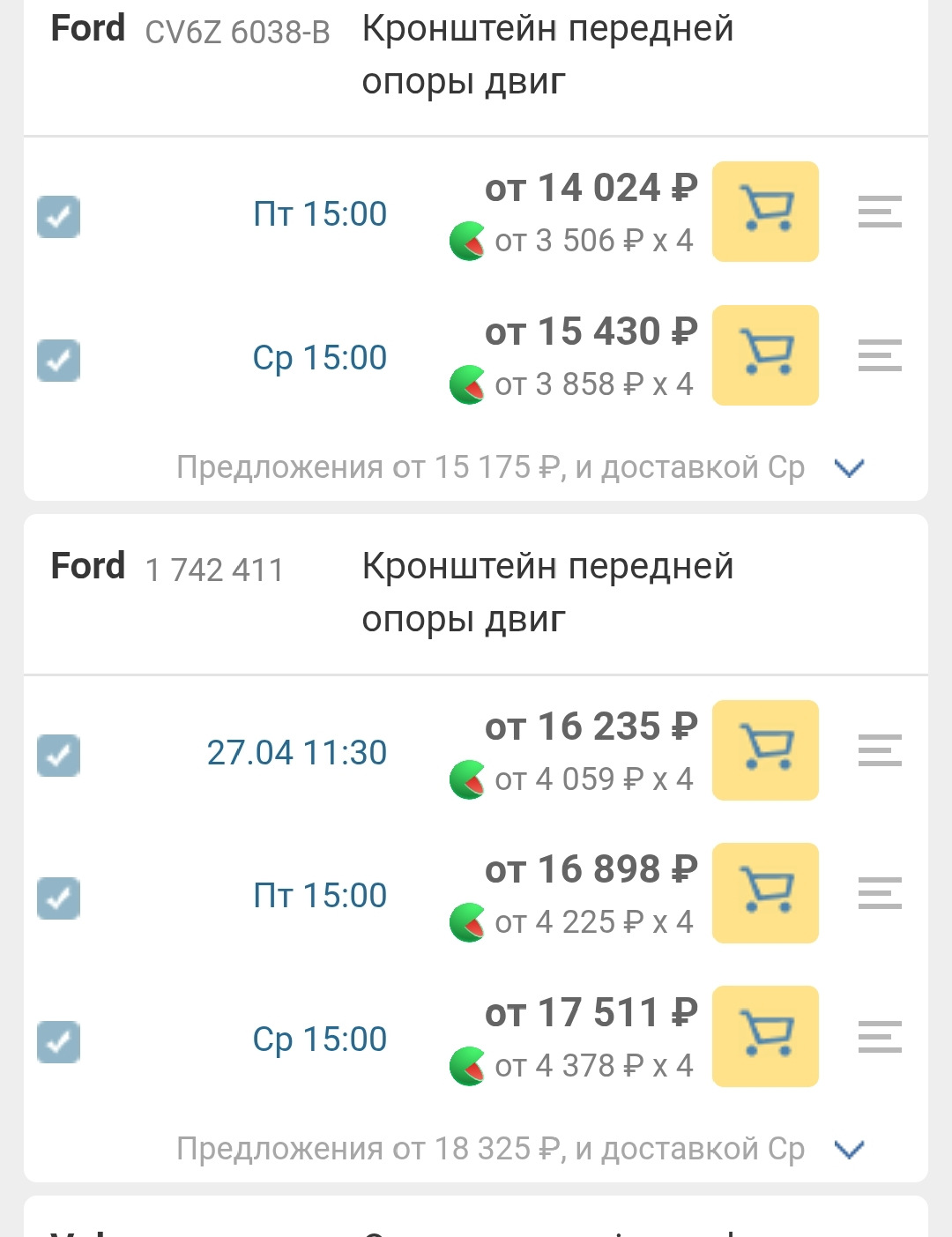

В Exist орига 15000 руб, замена- сам, 25 мин.
Я сейчас живу в другом городе и нет у меня здесь ни инструмента ни гаража ни возможности менять самому.
Ну пусть 15, тоже разница, а так у меня такая. Эффект сразу увидел.
